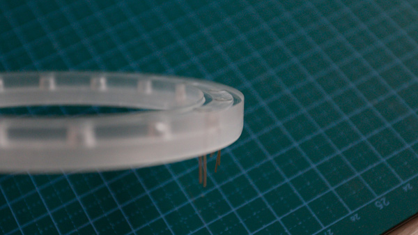

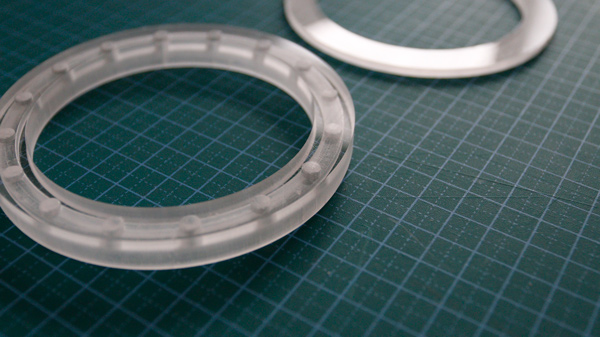

Хочу поделиться своей поделкой - Кольцо со светодиодами на шпиндель для подсветки рабочей зоны.
Отверстия под светодиоды не сквозные, дабы стружка не забивала щели и можно было легко протирать поверхность.
Цель: подсветка рабочей зоны под шпинделем (визуальный контроль при гравировке печатных плат, при использовании функции автоноль, настройка фрезы над заготовкой и тп.)
Диаметр внутренний - 80 мм
Диаметр внешний - 103 мм
Высота общая - 14 мм
Количество светодиодов - 16 (широкоугольные 5 мм белые светодиоды)

Если у кого есть варианты подсветки рабочей зоны или рабочего стола, просьба, выкладывайте! Очень интересно, у кого как это реализовано.

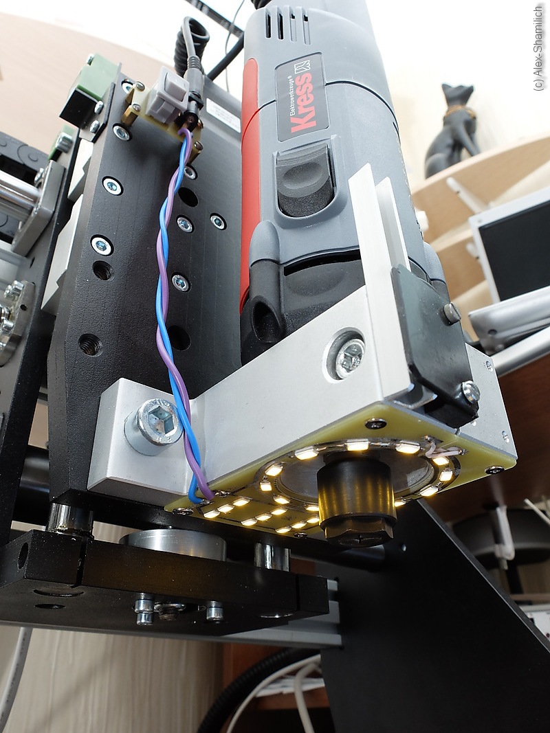

Пока пусконалаживал свой недавнокупленный PLRA4 сколхозил люстру к нему (поудобнее стало)
Это под 43 диаметр крессовского шпинделя (1050FME), штатно со станком шел:

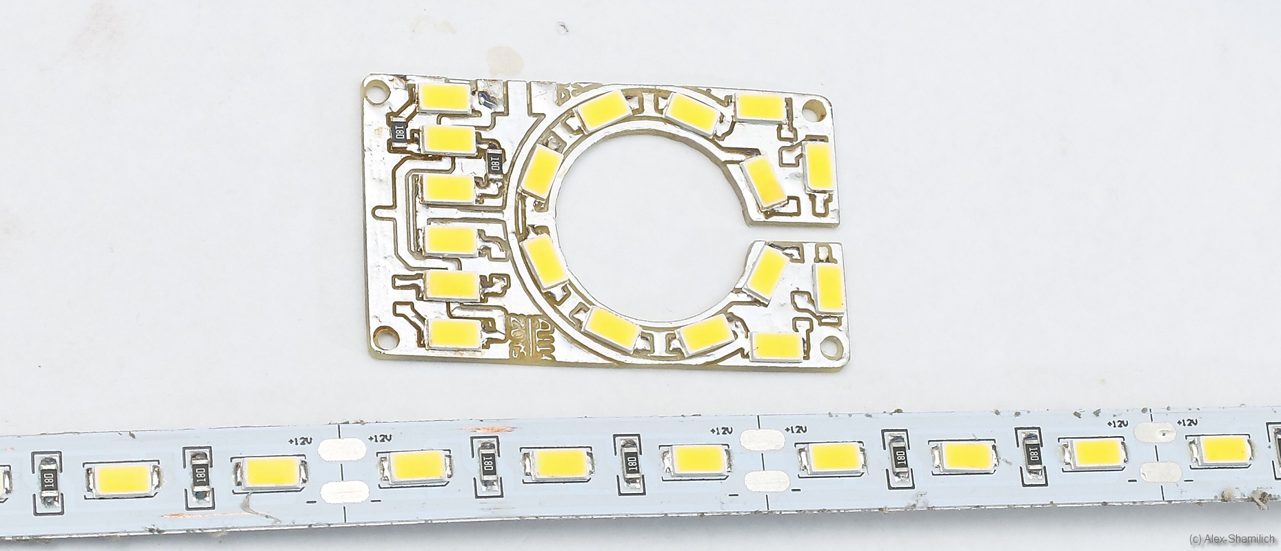

Если кому нужно, вот платка в спринте под это дело:
SpindleLight-PLRA4_Shaft-43mm.lay6.zip
(48.15 КБ) 470 скачиваний
Питается от 12В, потребляет (с этими резисторами - 430 Ом) 80 мА.
В принципе можно и больше вжарить, диоды позволят, но очень уж ярко получится
Диоды с металлической диодной линейки беспощадно сдуты феном/горелкуой

Это откуда диоды сдул:
