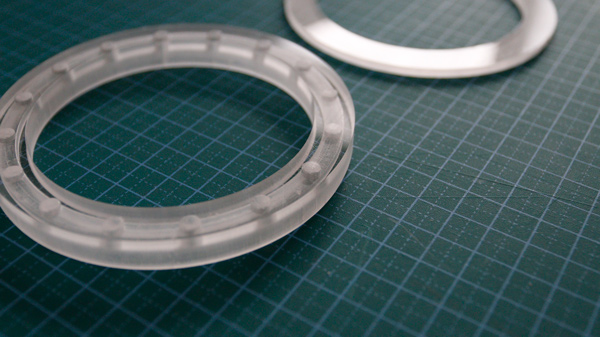

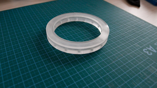

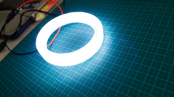

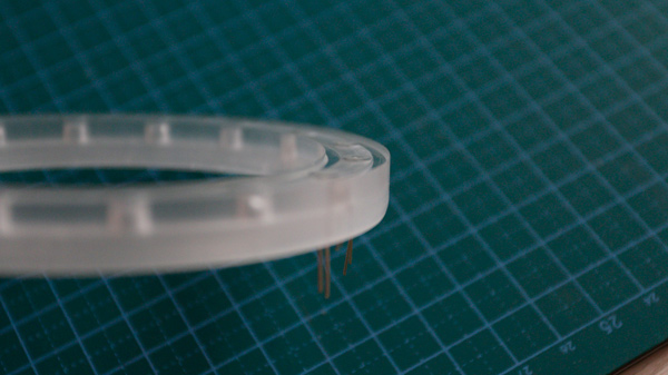

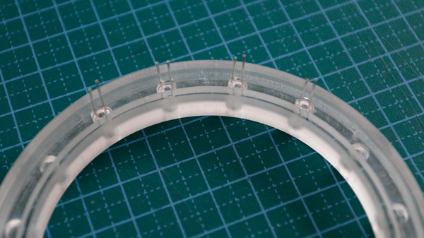

Хочу поделиться своей поделкой - Кольцо со светодиодами на шпиндель для подсветки рабочей зоны.
Отверстия под светодиоды не сквозные, дабы стружка не забивала щели и можно было легко протирать поверхность.
Цель: подсветка рабочей зоны под шпинделем (визуальный контроль при гравировке печатных плат, при использовании функции автоноль, настройка фрезы над заготовкой и тп.)
Диаметр внутренний - 80 мм
Диаметр внешний - 103 мм
Высота общая - 14 мм
Количество светодиодов - 16 (широкоугольные 5 мм белые светодиоды)

Если у кого есть варианты подсветки рабочей зоны или рабочего стола, просьба, выкладывайте! Очень интересно, у кого как это реализовано.

Интересная идея!

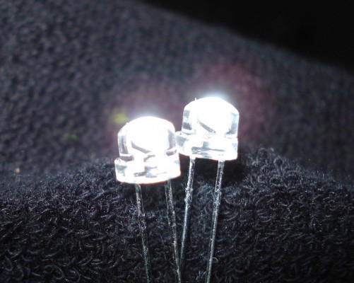

Подскажите пожалуйста точную маркировку светодиодов и схему подключения.
Спасибо!

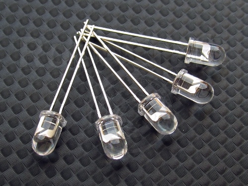

igor44 писал(а):Интересная идея!
Спасибо!
Светодиоды широкоугольные 5 мм (угол свечения 120 градусов)
413.500x400.jpg (10625 просмотров) <a class='original' href='./download/file.php?id=39373&sid=7e62e1a2b27df22cafdfcc0712343cf0&mode=view' target=_blank>Загрузить оригинал (48.07 КБ)</a>
Более распространенные это такие:
5mm-500x500.jpg (10625 просмотров) <a class='original' href='./download/file.php?id=39374&sid=7e62e1a2b27df22cafdfcc0712343cf0&mode=view' target=_blank>Загрузить оригинал (191.32 КБ)</a>
Но угол свечения у них 20 градусов
Схема подключения:
Вариант без дополнительной обвязки (без ограничительных резисторов).
16 светодиодов подключены так: 4 светодиода подключены последовательно и так образуется 4 секции по 4 светодиода (4шт х 3В=12В). Потом эти секции подключаются параллельно и запитываются от 12В блока питания (БП отдельный 12В 5А тк нет возможности вскрыть центральный блок управления, на гарантии)

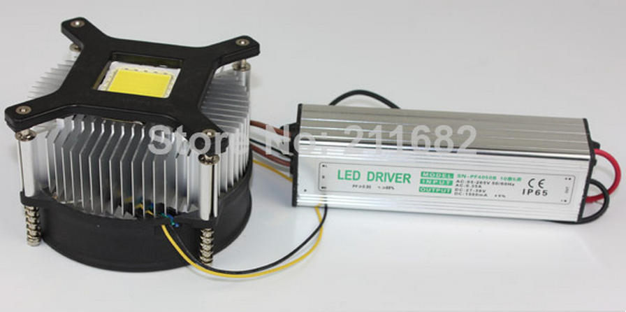

Себе на токарный ставлю 50ватт
123.png (10609 просмотров) <a class='original' href='./download/file.php?id=39383&sid=7e62e1a2b27df22cafdfcc0712343cf0&mode=view' target=_blank>Загрузить оригинал (497.02 КБ)</a>
и все небо в попугаях :hehehe:

aftaev писал(а):Себе на токарный ставлю 50ватт
С таким светиком, даже отраженный свет так слепит, что попугайчики плодятся с такой скоростью, что потом как ежик в тумане :-)

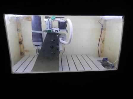

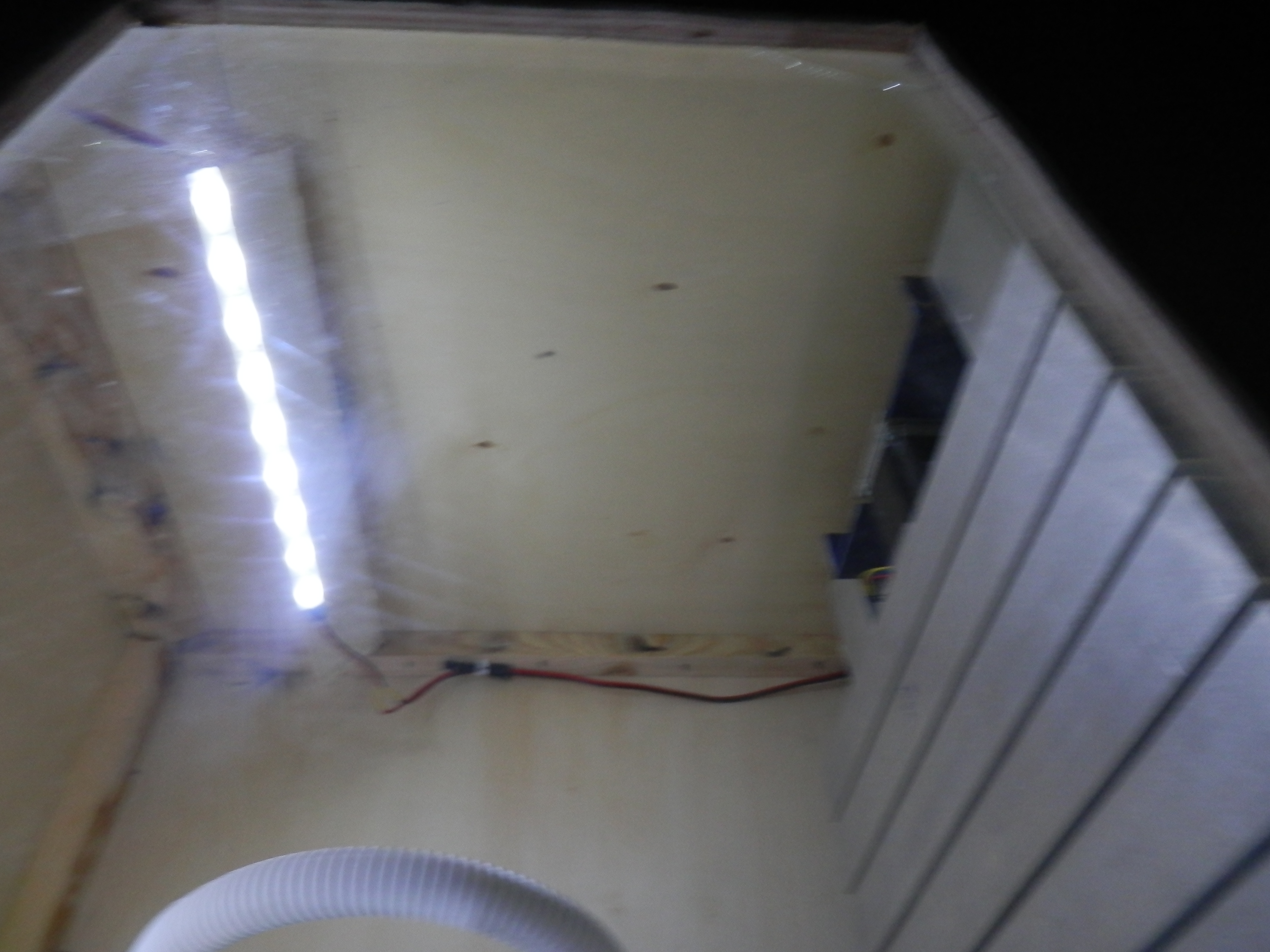

kimochi писал(а):Если у кого есть варианты подсветки рабочей зоны или рабочего стола, просьба, выкладывайте! Очень интересно, у кого как это реализовано.
Добавлю свои пять копеек.
Заранее прошу прощения за немного неаккуратную работу.

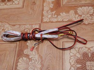

Станок в коробе, внутри короба сверху на скобы под углом приделаны планки. На эти планки наклеена светодиодная лента.
Вроде бы света достаточно.
Подсветка в коробе.JPG (10523 просмотра) <a class='original' href='./download/file.php?id=39440&sid=7e62e1a2b27df22cafdfcc0712343cf0&mode=view' target=_blank>Загрузить оригинал (26.28 КБ)</a>
Светодиодная лента 2.JPG (10523 просмотра) <a class='original' href='./download/file.php?id=39441&sid=7e62e1a2b27df22cafdfcc0712343cf0&mode=view' target=_blank>Загрузить оригинал (3.03 МБ)</a>
Светодиодная лента 1.JPG (10523 просмотра) <a class='original' href='./download/file.php?id=39442&sid=7e62e1a2b27df22cafdfcc0712343cf0&mode=view' target=_blank>Загрузить оригинал (40.78 КБ)</a>
Re: Подсветка рабочей зоны
Просто Николай писал(а):Станок в коробе, внутри короба сверху на скобы под углом приделаны планки. На эти планки наклеена светодиодная лента.
Светодиодную ленту лучше наклеивать на что-то металлическое, чтобы был отвод тепла, тогда она намного дольше проживет.

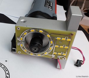

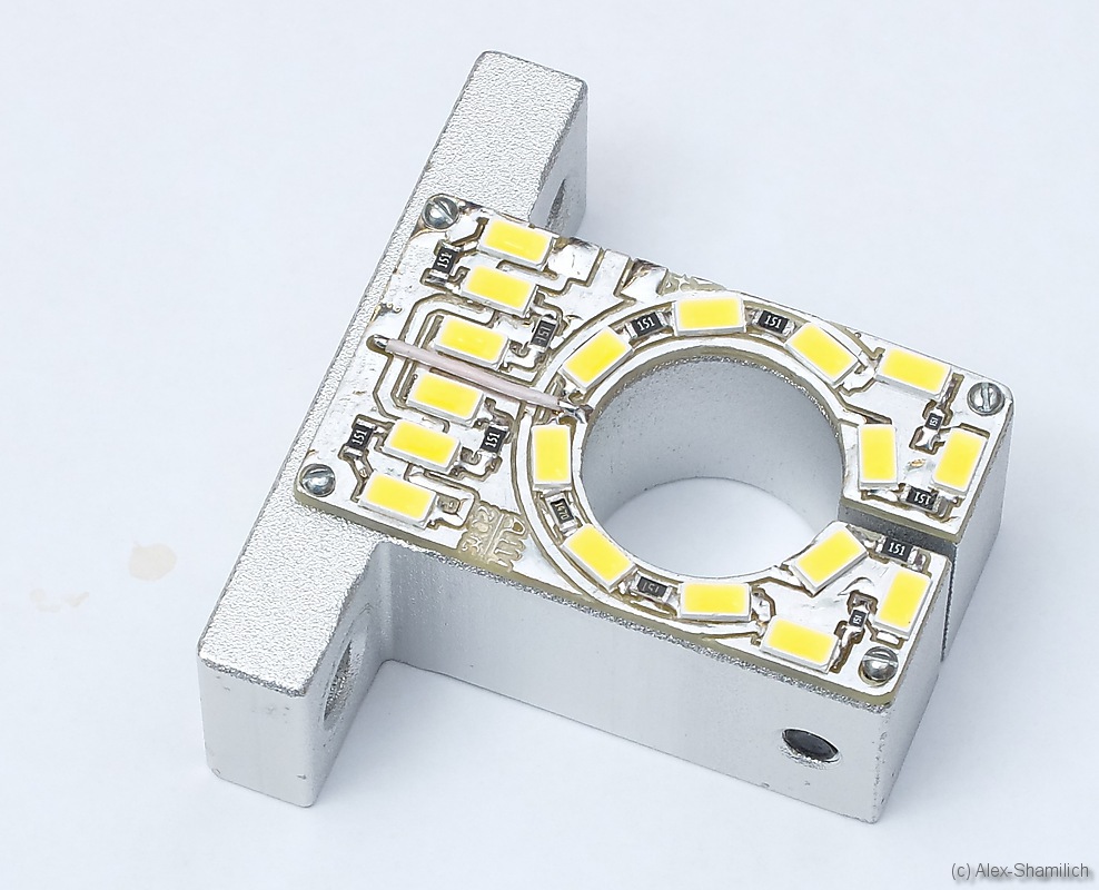

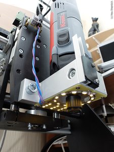

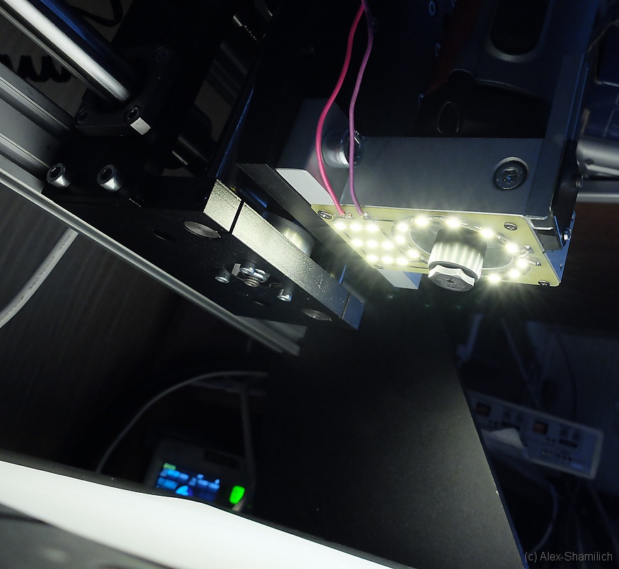

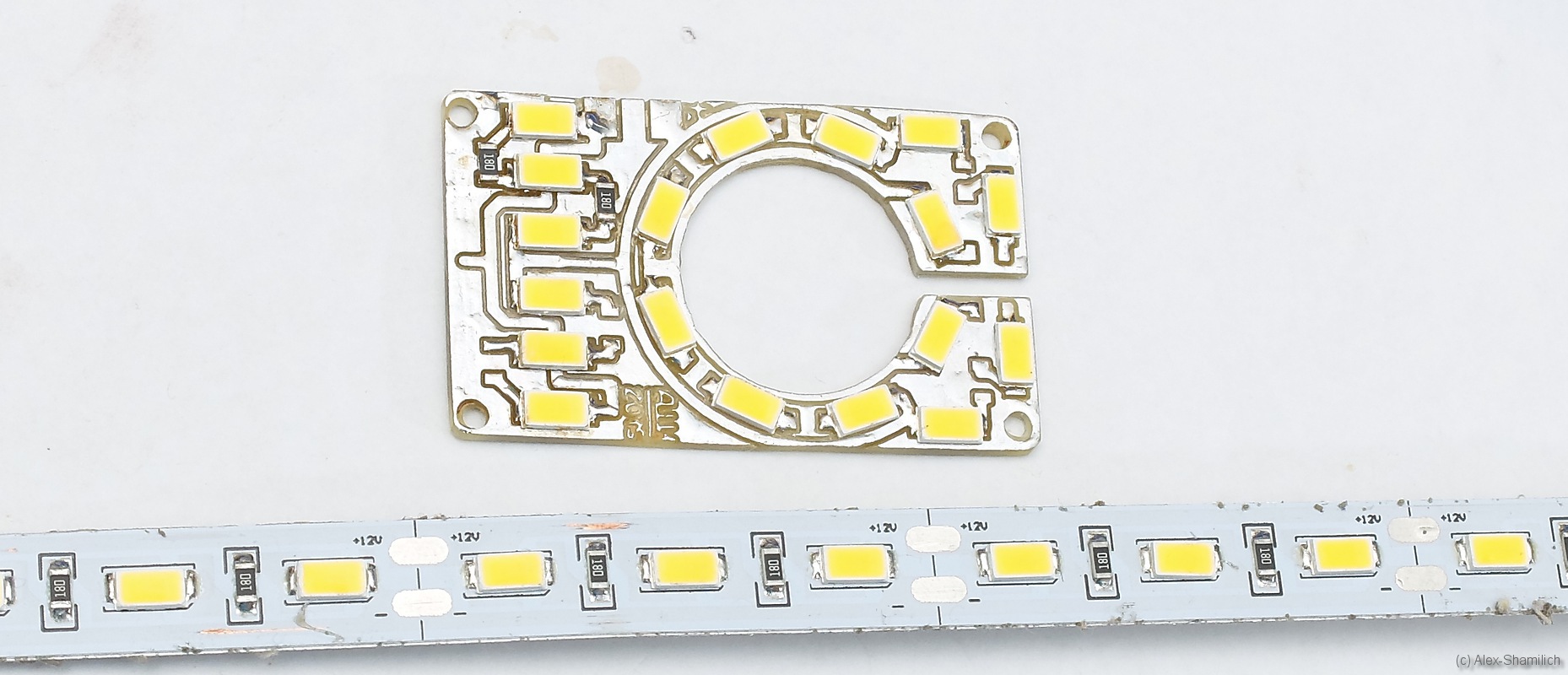

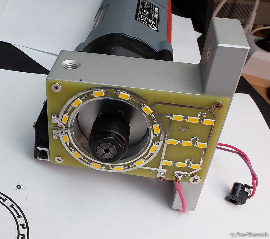

Пока пусконалаживал свой недавнокупленный PLRA4 сколхозил люстру к нему (поудобнее стало)
Это под 43 диаметр крессовского шпинделя (1050FME), штатно со станком шел:
DSCF4973_ToCNCClub.jpg (9908 просмотров) <a class='original' href='./download/file.php?id=48073&sid=7e62e1a2b27df22cafdfcc0712343cf0&mode=view' target=_blank>Загрузить оригинал (160.96 КБ)</a>
DSCF4974_ToCNCClub.jpg (9908 просмотров) <a class='original' href='./download/file.php?id=48074&sid=7e62e1a2b27df22cafdfcc0712343cf0&mode=view' target=_blank>Загрузить оригинал (173.4 КБ)</a>
DSCF4982_ToCNCClub.jpg (9908 просмотров) <a class='original' href='./download/file.php?id=48075&sid=7e62e1a2b27df22cafdfcc0712343cf0&mode=view' target=_blank>Загрузить оригинал (125 КБ)</a>
DSCF5002_ToCNCClub.jpg (9908 просмотров) <a class='original' href='./download/file.php?id=48078&sid=7e62e1a2b27df22cafdfcc0712343cf0&mode=view' target=_blank>Загрузить оригинал (228.59 КБ)</a>

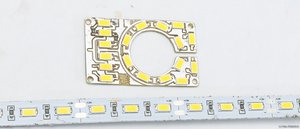

Если кому нужно, вот платка в спринте под это дело:
SpindleLight-PLRA4_Shaft-43mm.lay6.zip
(48.15 КБ) 455 скачиваний
Питается от 12В, потребляет (с этими резисторами - 430 Ом) 80 мА.
В принципе можно и больше вжарить, диоды позволят, но очень уж ярко получится
Диоды с металлической диодной линейки беспощадно сдуты феном/горелкуой

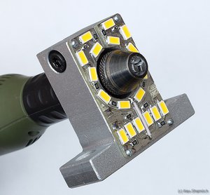

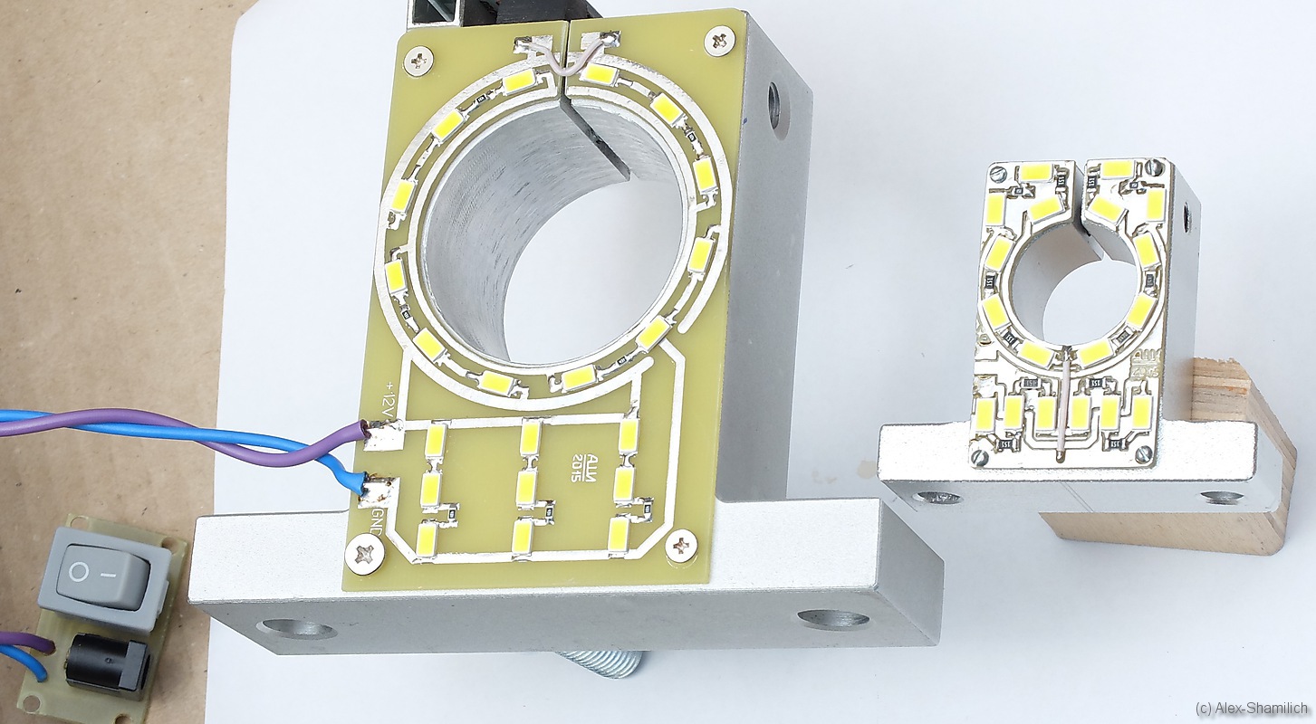

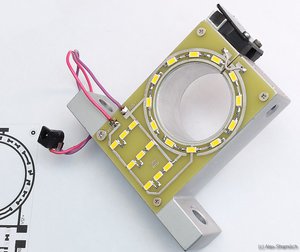

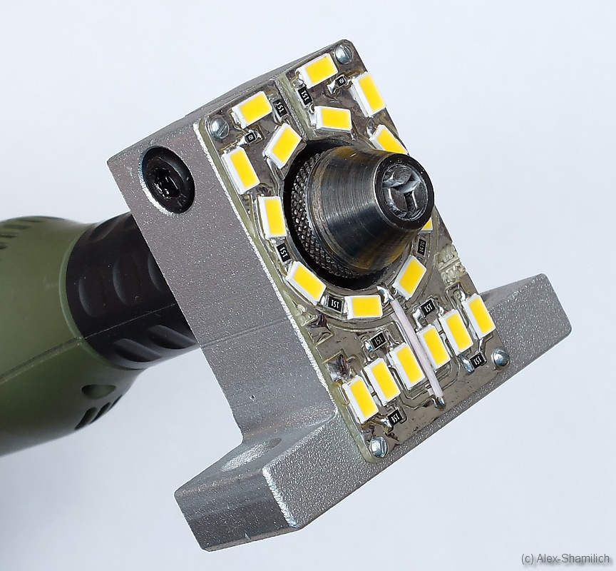

Потом понял - чтобы дырки в платах сверлить по мелочи, киловатт гонять - не кошерно как-то, проще надо быть...
Был в хозяйстве еще проксоновский гравер Micromot 50/E с шейкой на 20mm под простые задачи - самое то, тем более в достаночные времена я им столько плат пересверлил - не счесть уж.
Заказал у китайцев вот такой держатель валов, и за компанию и на него люстру приделал.
Только размер по-плотнее получился.
Тут уже решил не лутить а гравернуть - что тут сказать - ЛУТ у меня по качеству получается на порядки лучше пока. Зато гравер реально сильно быстрее и количество телодвижений меньше. Надо будет пополировать эту технологию у себя.
Это откуда диоды сдул:
DSCF5021_ToCNCClub.jpg (9902 просмотра) <a class='original' href='./download/file.php?id=48081&sid=7e62e1a2b27df22cafdfcc0712343cf0&mode=view' target=_blank>Загрузить оригинал (271.91 КБ)</a>
DSCF5026_ToCNCClub.jpg (9902 просмотра) <a class='original' href='./download/file.php?id=48082&sid=7e62e1a2b27df22cafdfcc0712343cf0&mode=view' target=_blank>Загрузить оригинал (170.61 КБ)</a>
DSCF5032_ToCNCClub.jpg (9902 просмотра) <a class='original' href='./download/file.php?id=48083&sid=7e62e1a2b27df22cafdfcc0712343cf0&mode=view' target=_blank>Загрузить оригинал (178.6 КБ)</a>
Вот обе люстры рядом:
DSCF5036_ToCNCClub.jpg (9902 просмотра) <a class='original' href='./download/file.php?id=48084&sid=7e62e1a2b27df22cafdfcc0712343cf0&mode=view' target=_blank>Загрузить оригинал (259.21 КБ)</a>
Файл платки в спринте:
SpindleLight-PLRA4_Shaft-20mm.lay6.zip
(52.8 КБ) 542 скачивания

За 20мм отдельное спасибо!! Да и за 40мм тоже :)

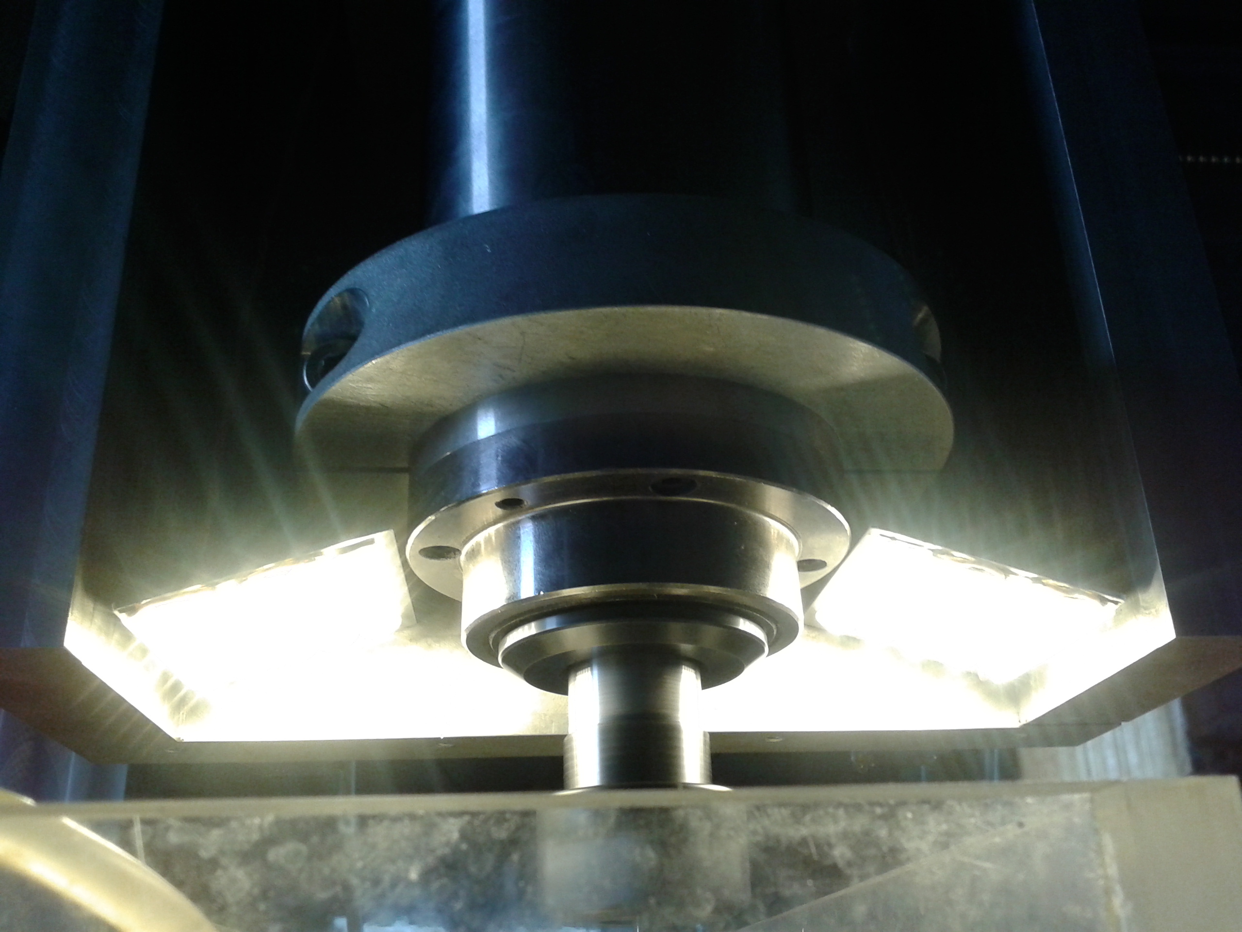

Моё решение.
20140723_141844.jpg (9661 просмотр) <a class='original' href='./download/file.php?id=50454&sid=7e62e1a2b27df22cafdfcc0712343cf0&mode=view' target=_blank>Загрузить оригинал (921.49 КБ)</a>
