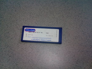

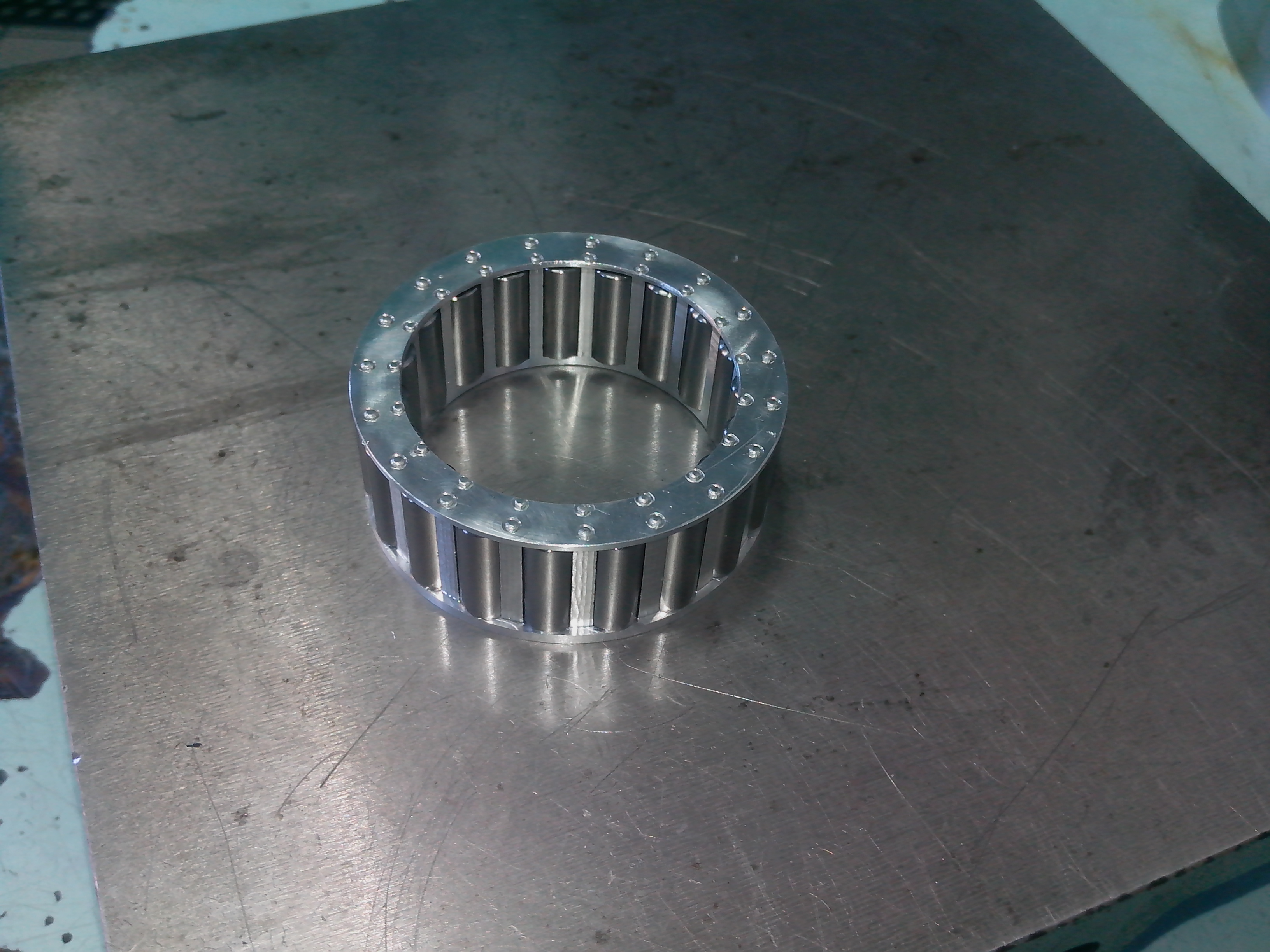

aftaev писал(а):вот пластинки интересней, а державку подобрать можно
Только вчера вспомнил о фото.
IMG_20141212_131437.jpg (7438 просмотров) <a class='original' href='./download/file.php?id=38632&mode=view' target=_blank>Загрузить оригинал (2.01 МБ)</a>

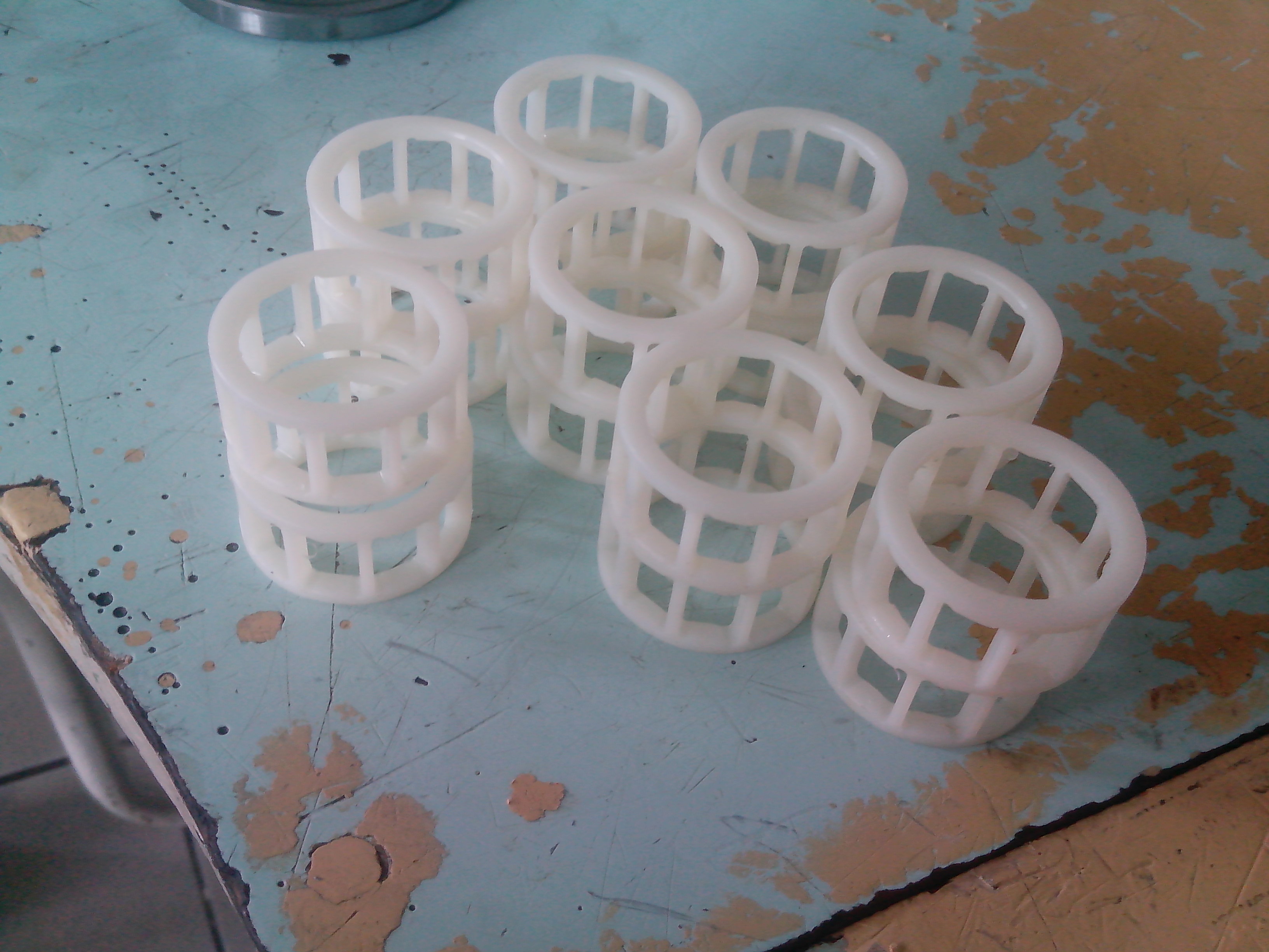

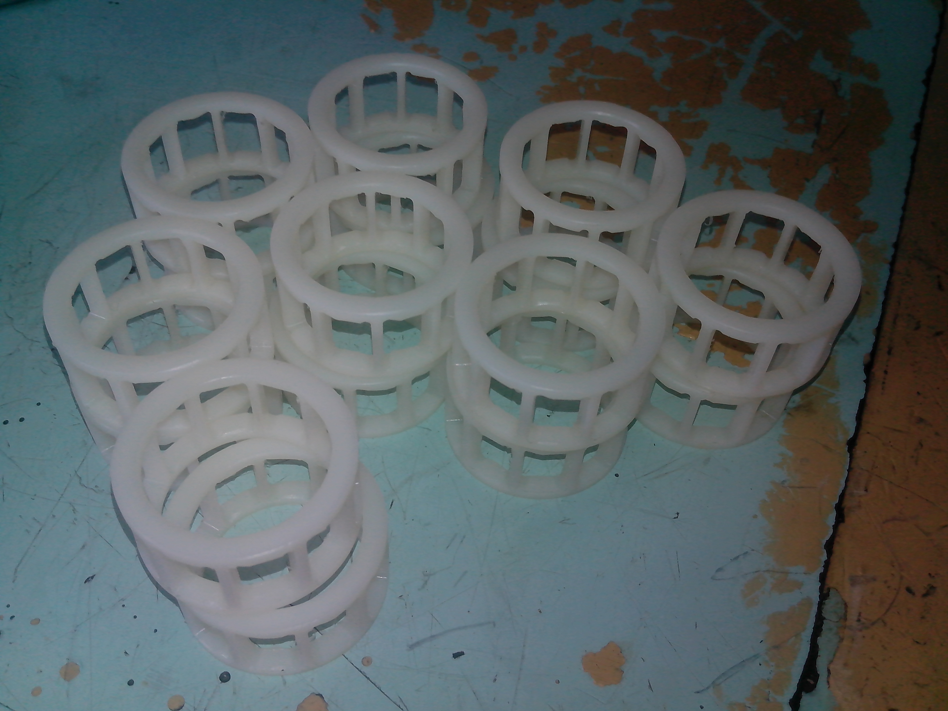

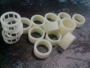

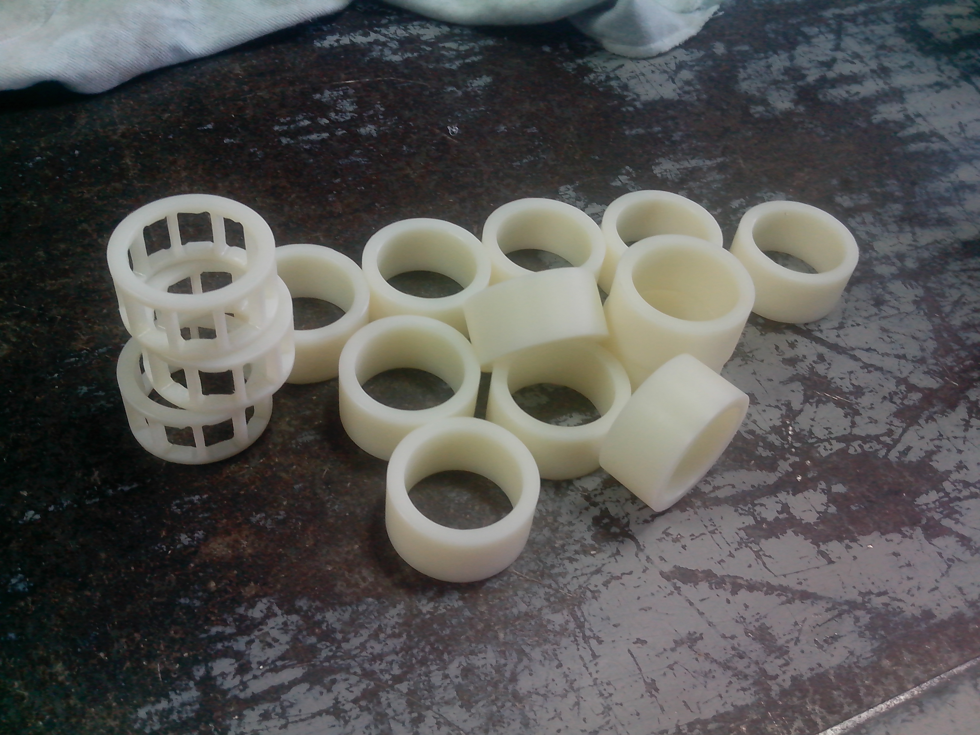

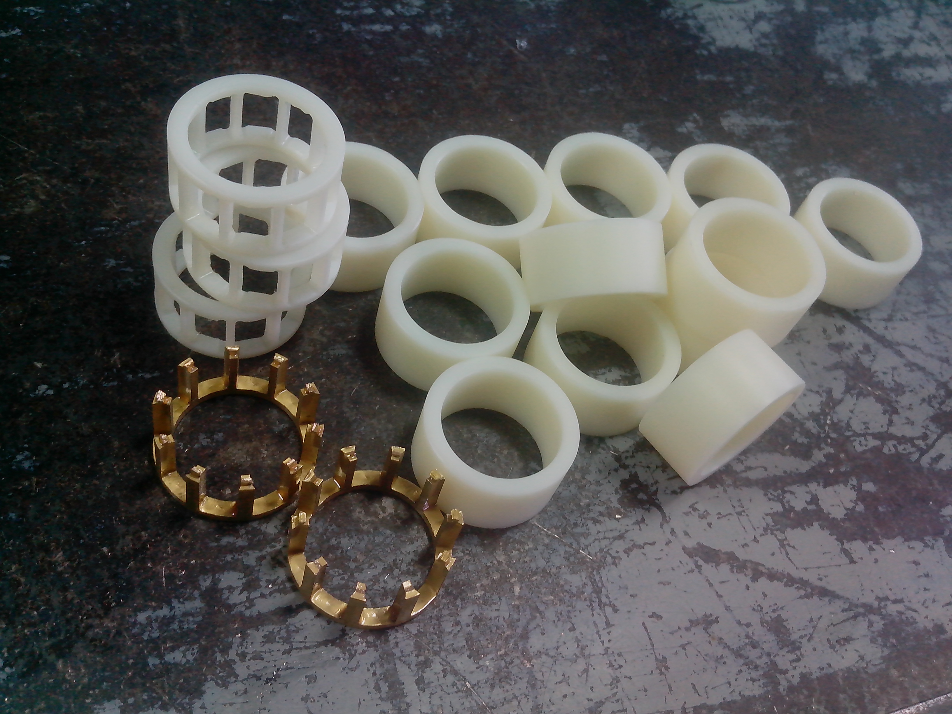

Состругал парочку сепараторов.
IMG_20140522_085228_1.jpg (7437 просмотров) <a class='original' href='./download/file.php?id=38633&mode=view' target=_blank>Загрузить оригинал (2.37 МБ)</a>
IMG_20140522_090157.jpg (7437 просмотров) <a class='original' href='./download/file.php?id=38634&mode=view' target=_blank>Загрузить оригинал (1.49 МБ)</a>
IMG_20140522_085139.jpg (7437 просмотров) <a class='original' href='./download/file.php?id=38635&mode=view' target=_blank>Загрузить оригинал (1.59 МБ)</a>
IMG_20140522_085158.jpg (7437 просмотров) <a class='original' href='./download/file.php?id=38636&mode=view' target=_blank>Загрузить оригинал (2.62 МБ)</a>

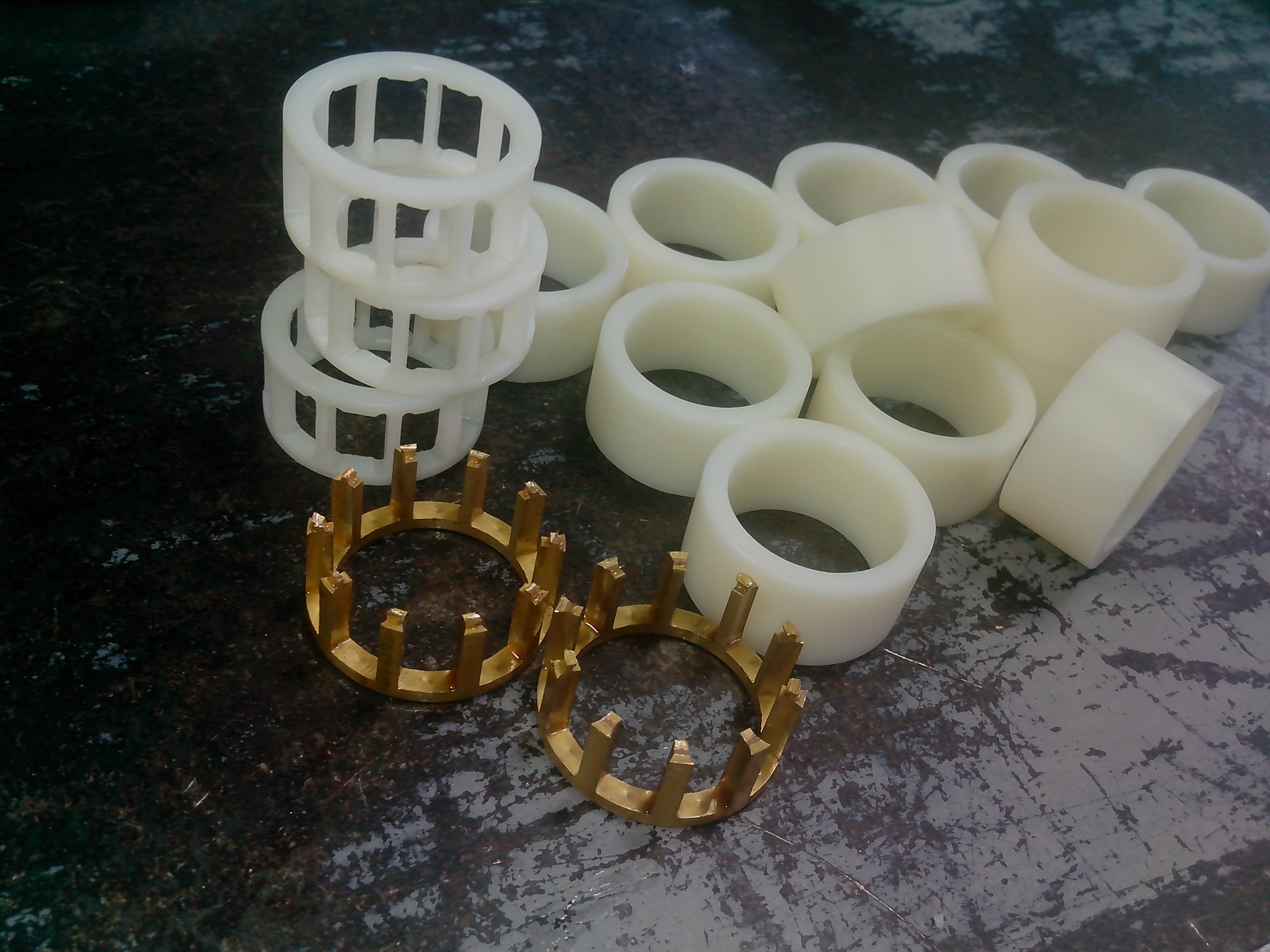

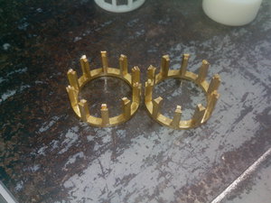

И еще немного, взамен бронзовым.
IMG_20141217_123235.jpg (7437 просмотров) <a class='original' href='./download/file.php?id=38637&mode=view' target=_blank>Загрузить оригинал (1.68 МБ)</a>

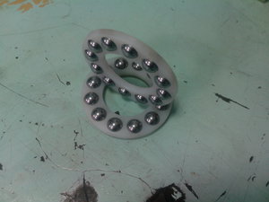

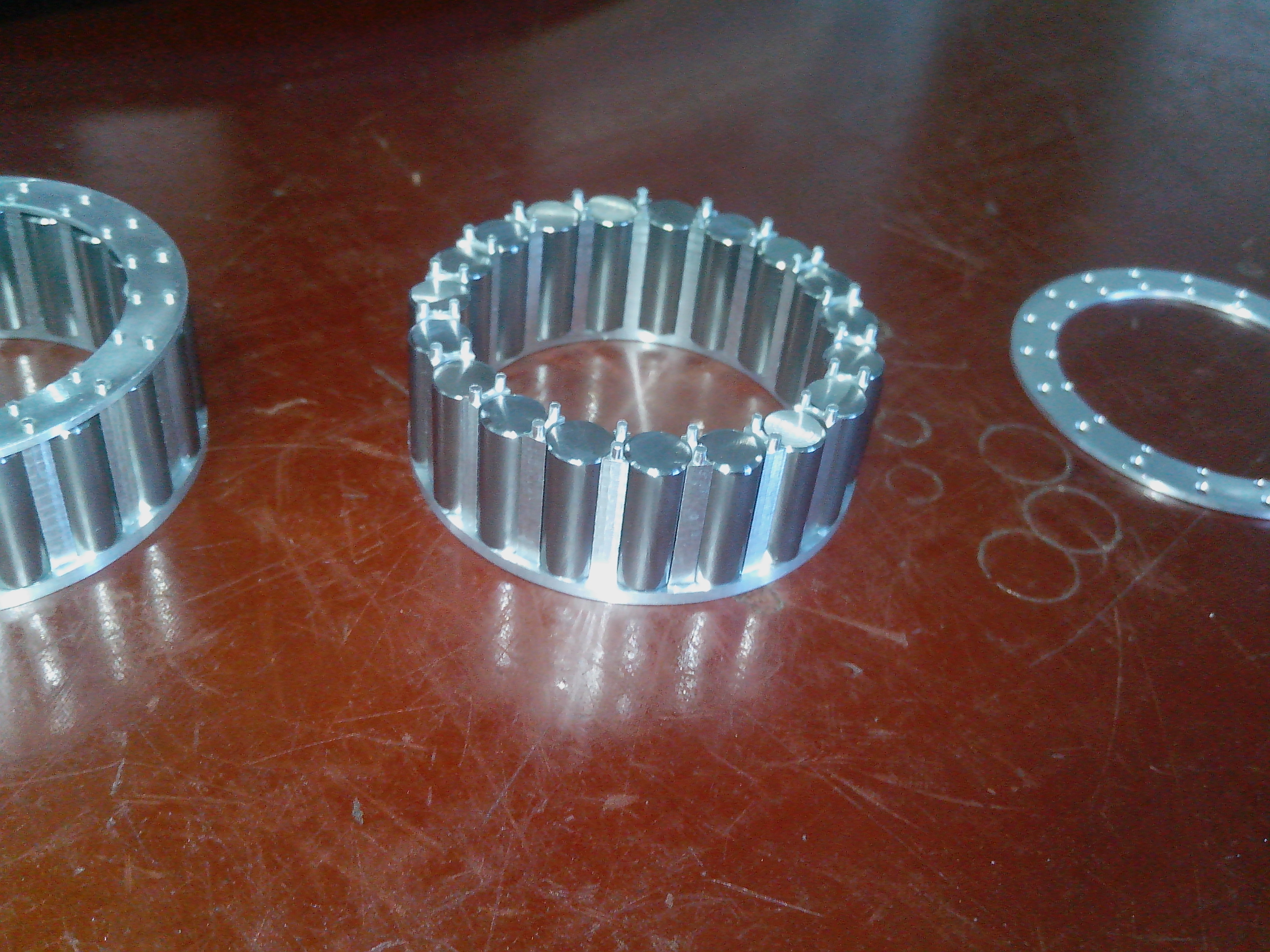

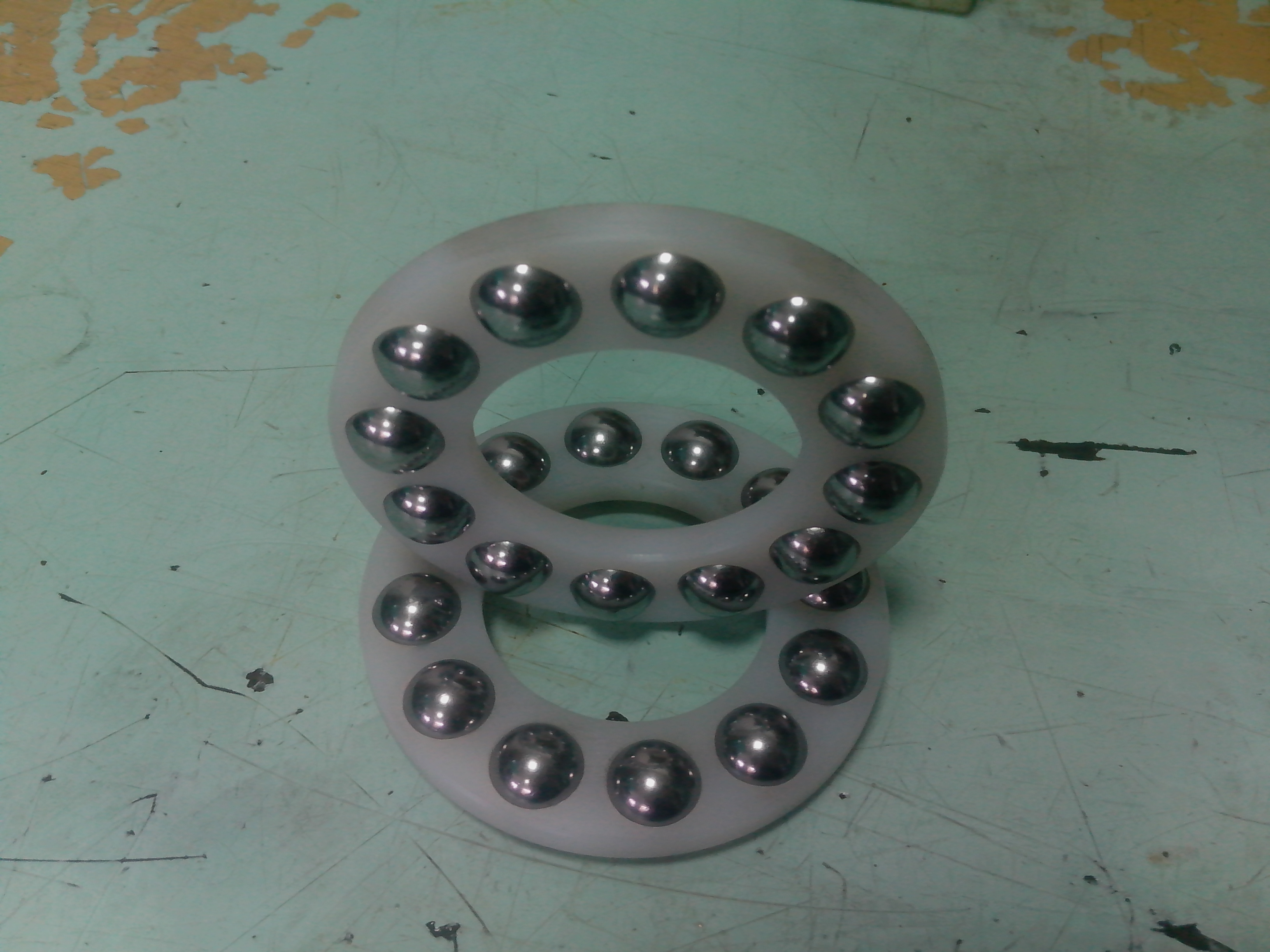

Еще парочка сепараторов для упорного подшипника.
IMG_20141219_112107.jpg (7381 просмотр) <a class='original' href='./download/file.php?id=38720&mode=view' target=_blank>Загрузить оригинал (1.19 МБ)</a>
IMG_20141219_112112.jpg (7381 просмотр) <a class='original' href='./download/file.php?id=38721&mode=view' target=_blank>Загрузить оригинал (1.21 МБ)</a>
tooshka
Сообщения: 1760
Репутация: 209
Откуда: Нижний Новгород
Re: Мои поделки
Сообщение tooshka »
Demetrius писал(а):Состругал парочку сепараторов.
Класс. Теперь почти вечные будут. Только смазку подбирать придется.
Милая, ты услышь меня
nERV
Сообщения: 1503
Репутация: 624
Откуда: Ульяновск
Re: Мои поделки
Сообщение nERV »
Не, не вечные. Капролон тоже стирается, хоть и чуть медленнее.

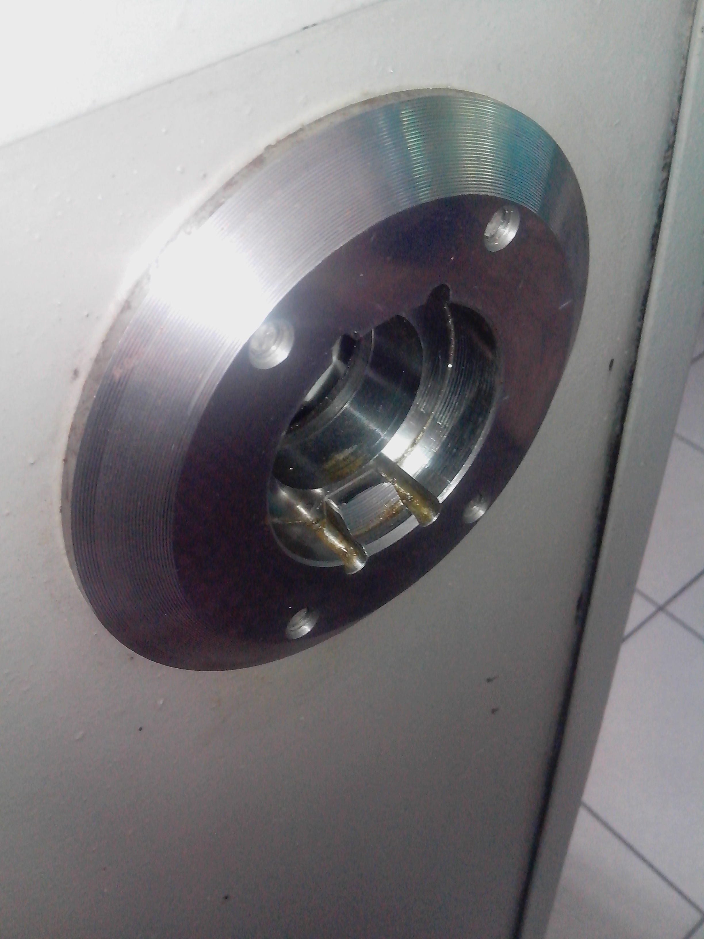

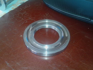

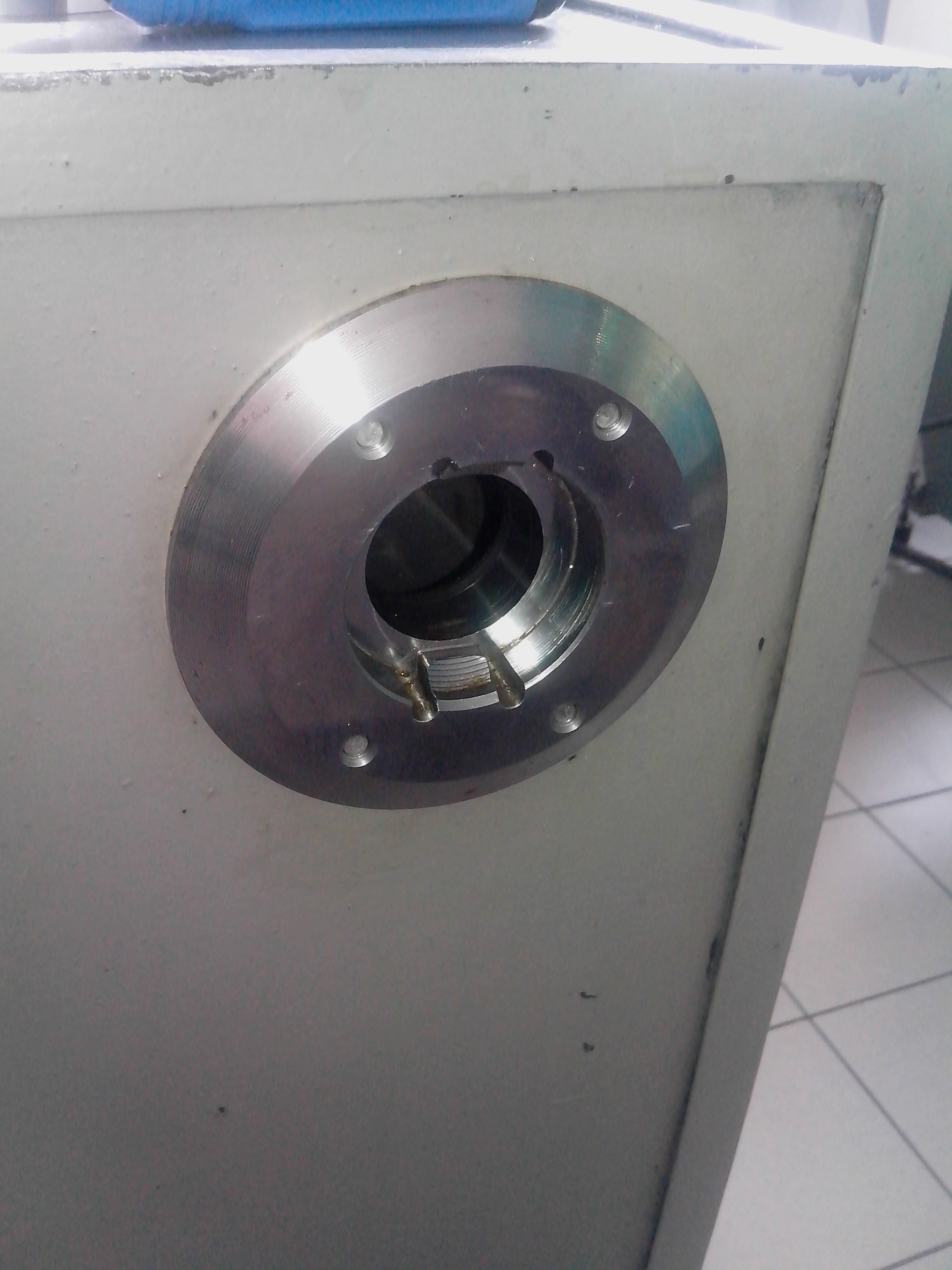

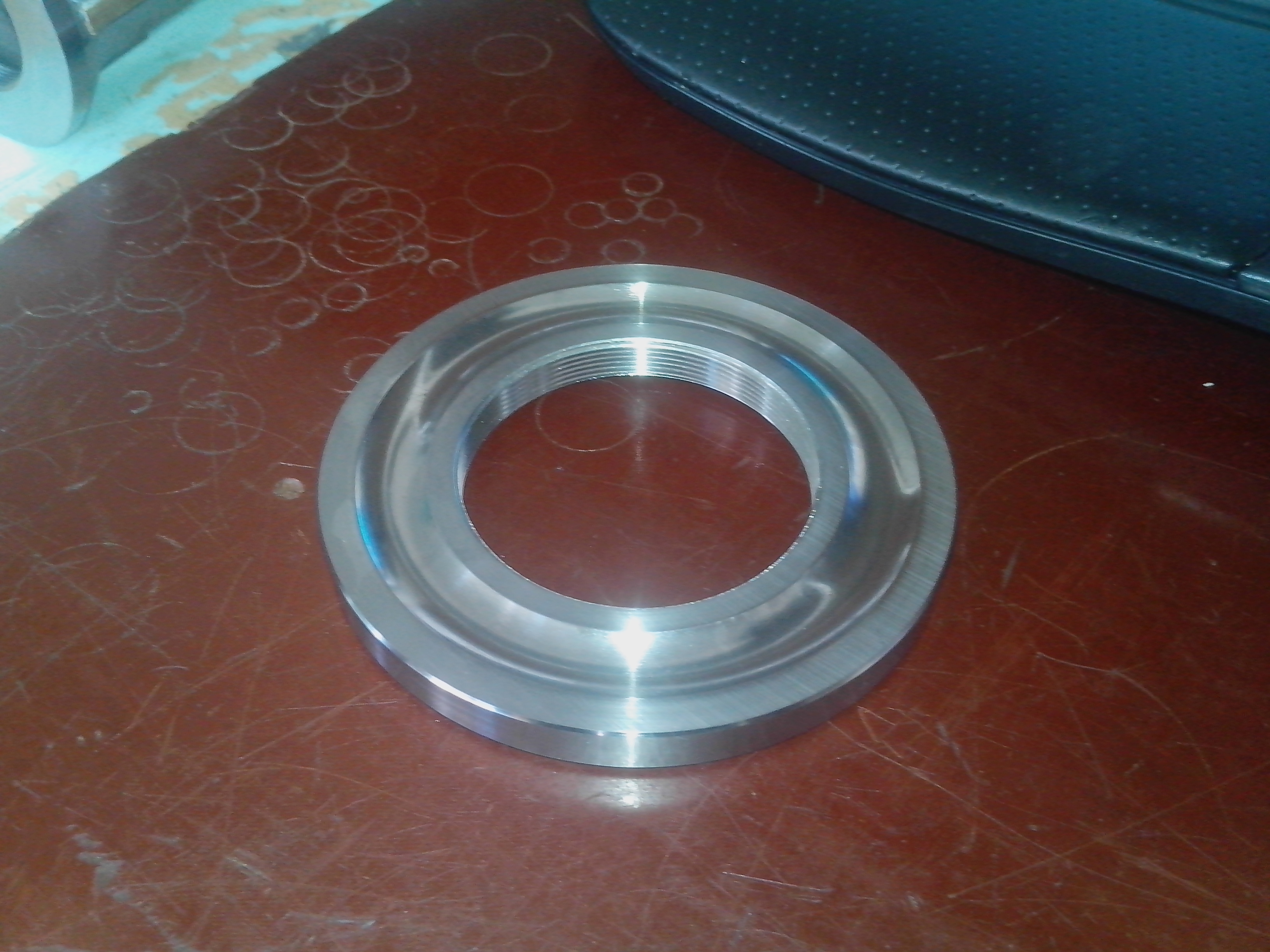

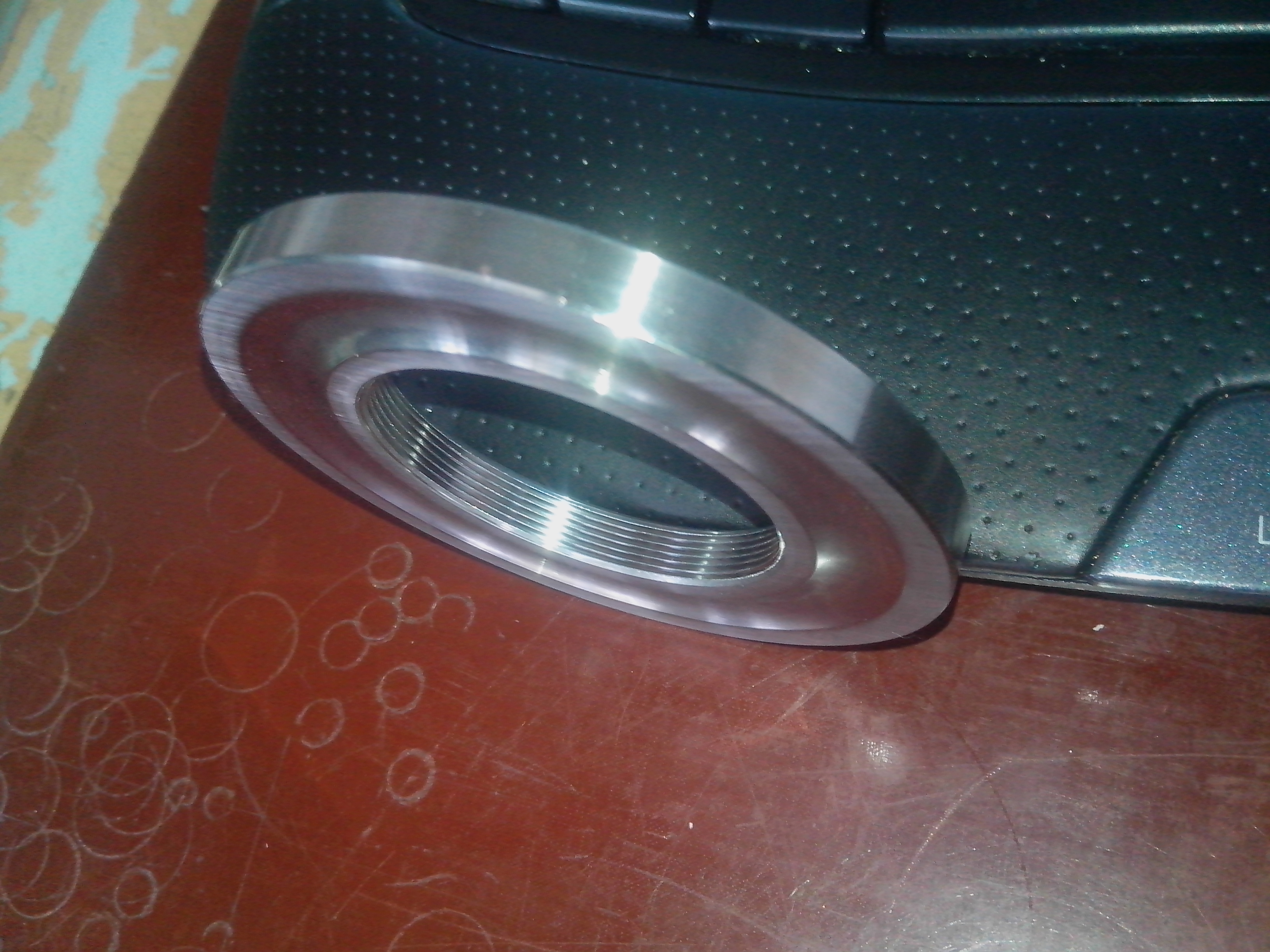

Очередная модернизация упорного подшипника.
Нарезал резьбу, шаг 1, для бронзовой втулки которая будет вкручиваться на клей.
IMG_20141223_103230.jpg (7184 просмотра) <a class='original' href='./download/file.php?id=38924&mode=view' target=_blank>Загрузить оригинал (1.6 МБ)</a>
IMG_20141223_103248.jpg (7184 просмотра) <a class='original' href='./download/file.php?id=38925&mode=view' target=_blank>Загрузить оригинал (1.44 МБ)</a>

Re: Мои поделки
а почему не сделали чистовую обработку наружней поверхности?
Дмитро
Сообщения: 857
Репутация: 1139
Откуда: Киев
Re: Мои поделки
Сообщение Дмитро »
frezeryga писал(а):а почему не сделали чистовую обработку наружней поверхности?
Решил такую поверхность оставить.

Re: Мои поделки
Сообщение Дрюня »
Demetrius, заинтриговал сообщением о очередной доработке шпинделя... Что ты там ещё придумал, случайно не нижние фланцы переделал?

Re: Мои поделки
Сообщение Нубило »
А если шляпки болтов утопить, то будет еще круче смотреться

Вопрос. Капролон на какой подаче и оборотах точАли?

Re: Мои поделки
Сообщение Дмитро »
Нубило писал(а):А если шляпки болтов утопить, то будет еще круче смотреться
Под винты и гайки будут обнижения.

Re: Мои поделки
Сообщение Дмитро »
_sa_ писал(а):Вопрос. Капролон на какой подаче и оборотах точАли?
Режимы нужно подбирать, но больше всего чистота зависит от инструмента.

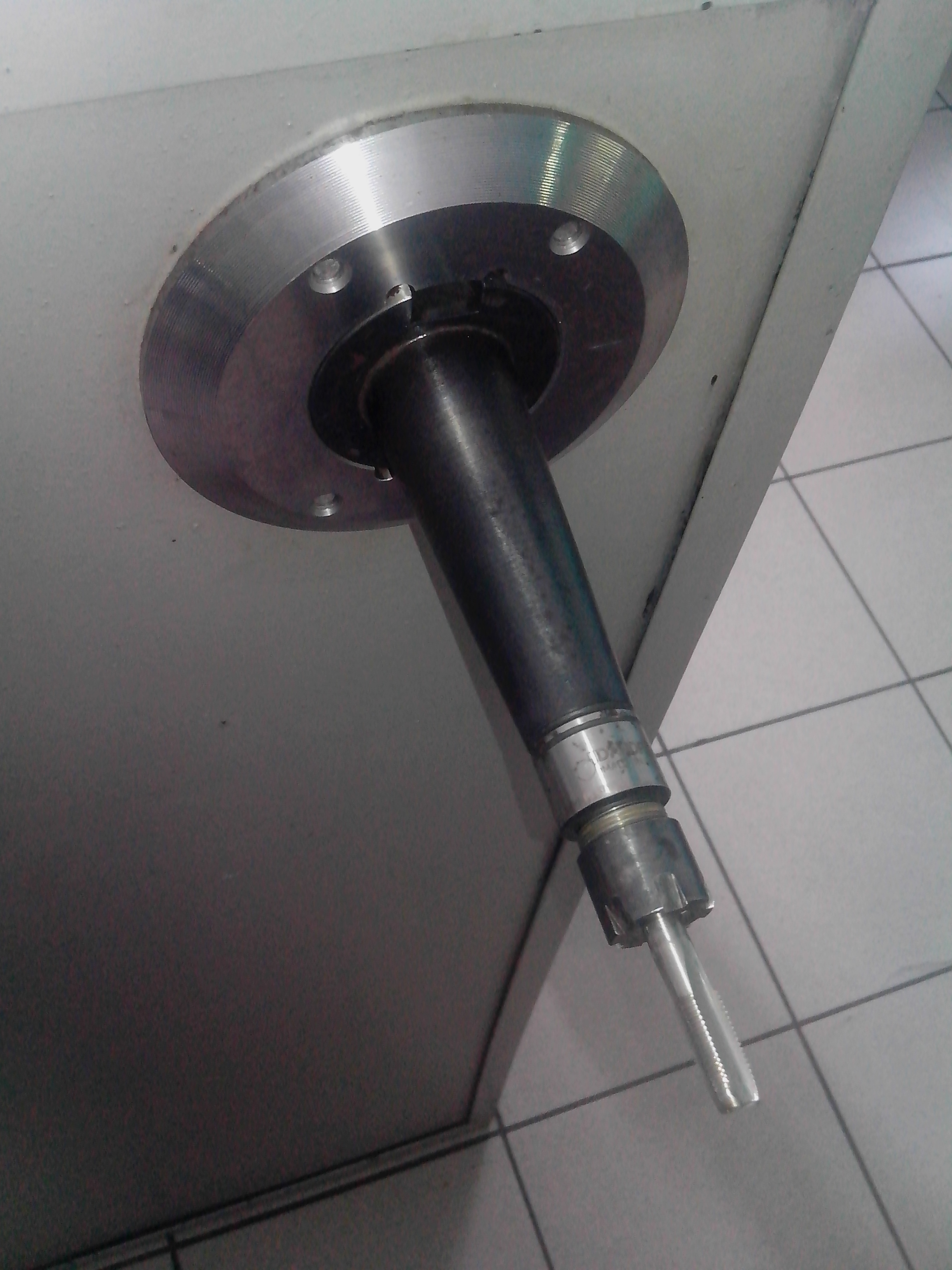

Может кому пригодится. Сделал давно такое "дупло" :hehehe: для зажима цанг.
IMG_20150220_135851.jpg (6225 просмотров) <a class='original' href='./download/file.php?id=43967&mode=view' target=_blank>Загрузить оригинал (1.28 МБ)</a>
IMG_20150220_140023.jpg (6225 просмотров) <a class='original' href='./download/file.php?id=43968&mode=view' target=_blank>Загрузить оригинал (1.24 МБ)</a>
IMG_20150220_140158.jpg (6225 просмотров) <a class='original' href='./download/file.php?id=43969&mode=view' target=_blank>Загрузить оригинал (1.28 МБ)</a>

Re: Мои поделки
Делал подобное Re: Мои станочки #121 зажимать можно практически любые оправки даже у которых нет прорезей под сухари.

Re: Мои поделки
Сообщение Дмитро »
aftaev писал(а):которых нет прорезей под сухари
Я к счастью такими не пользуюсь, станок для этого не приспособлен.

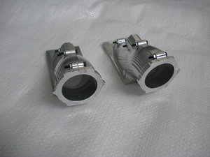

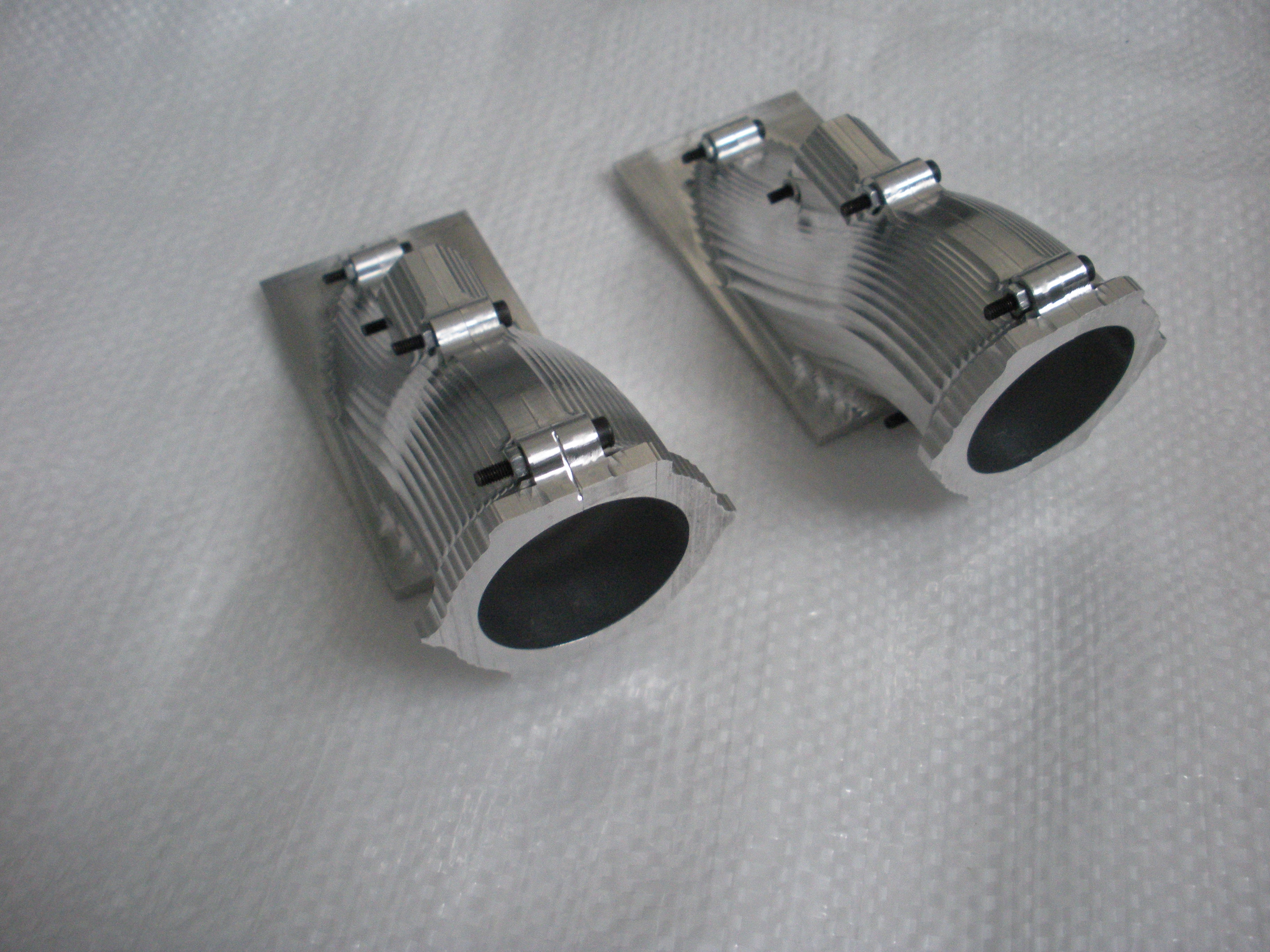

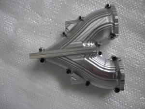

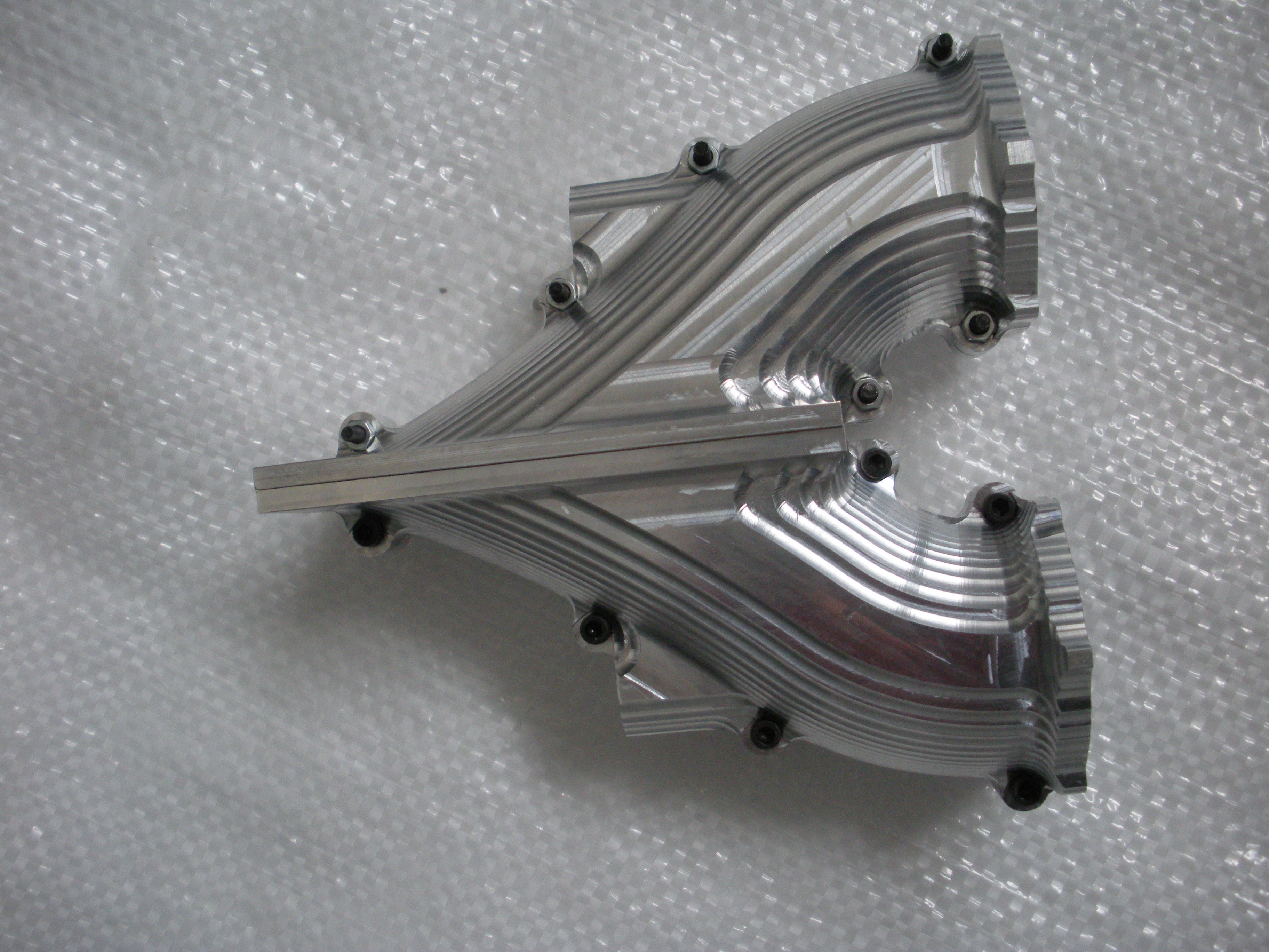

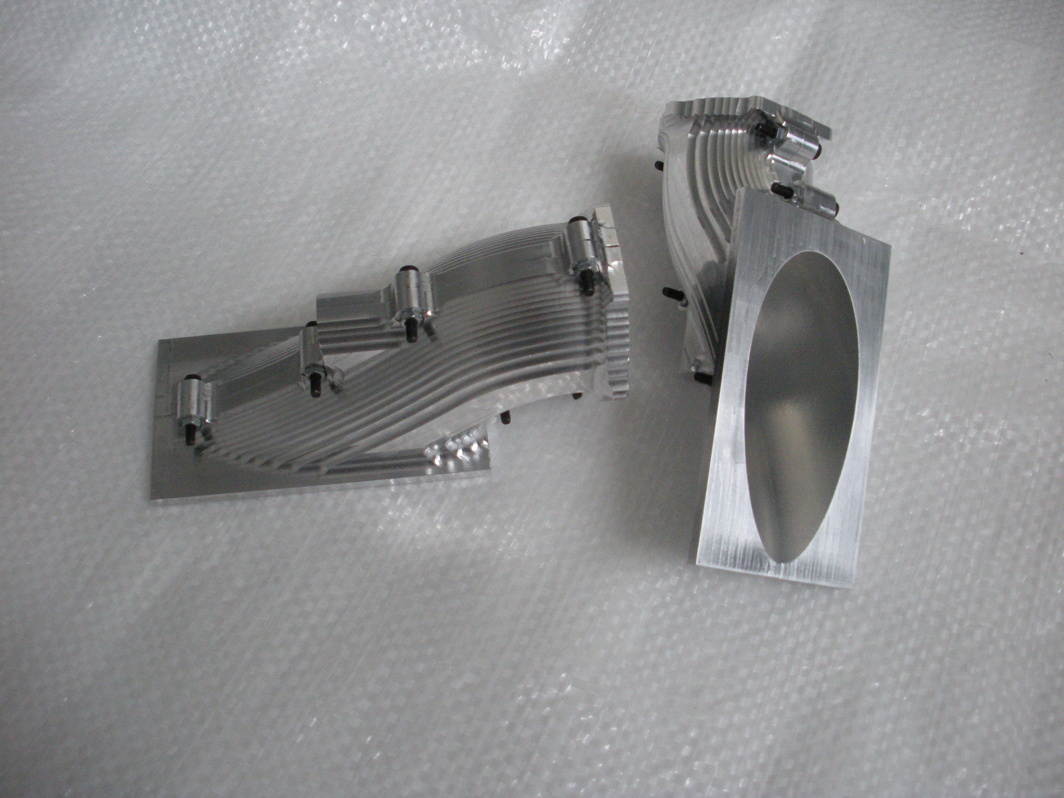

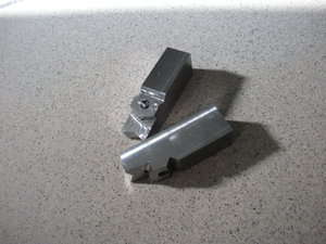

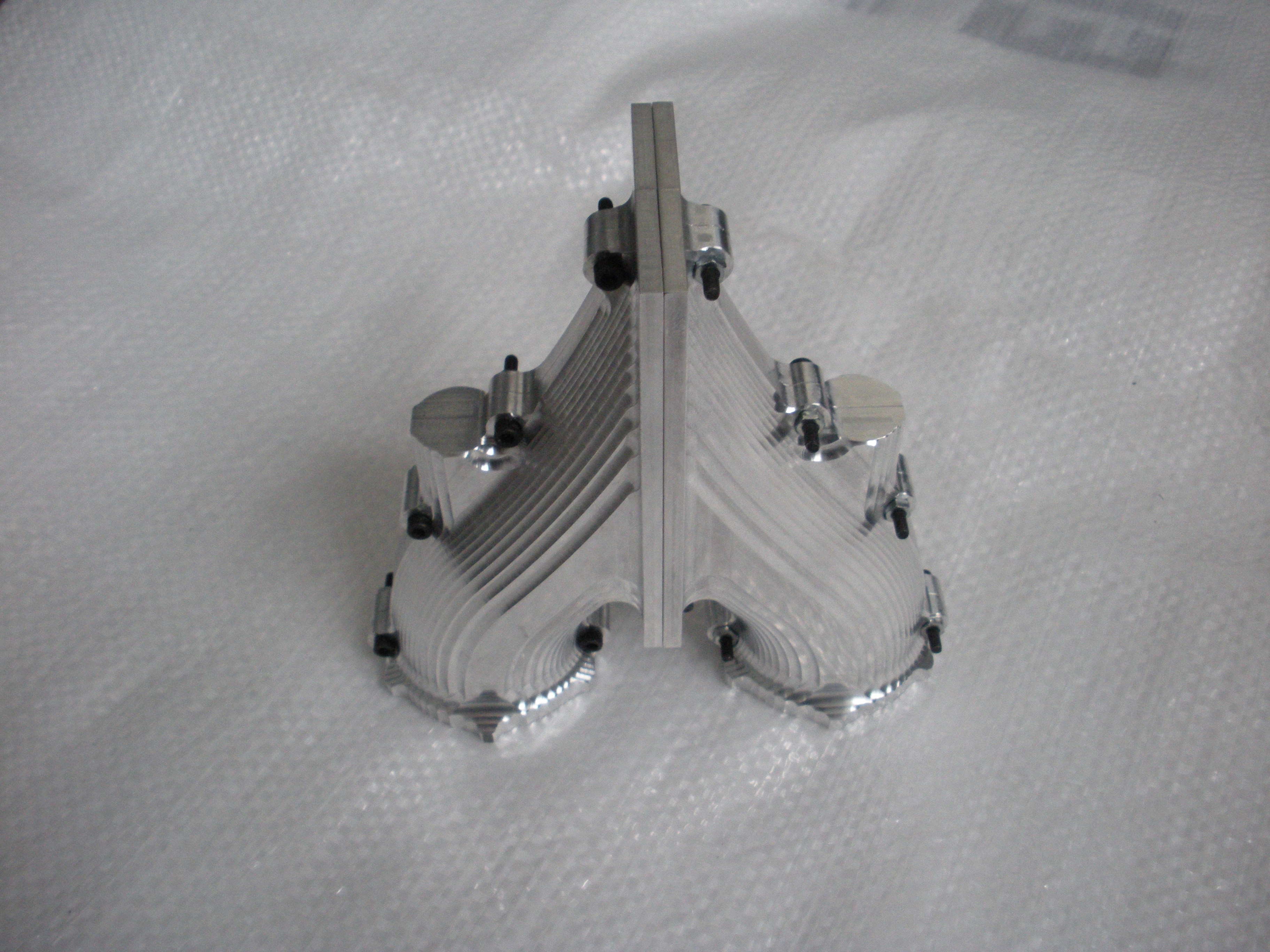

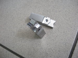

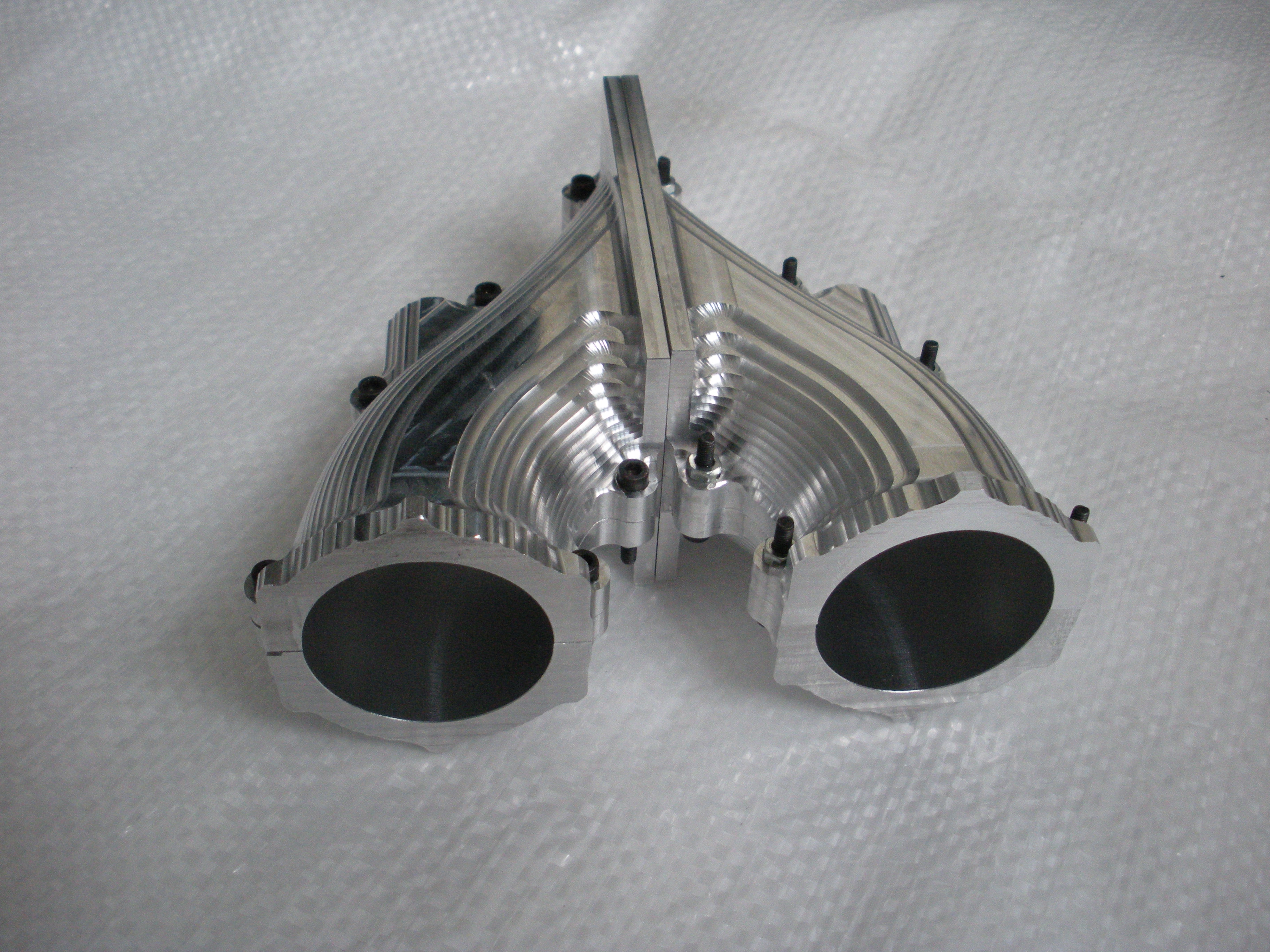

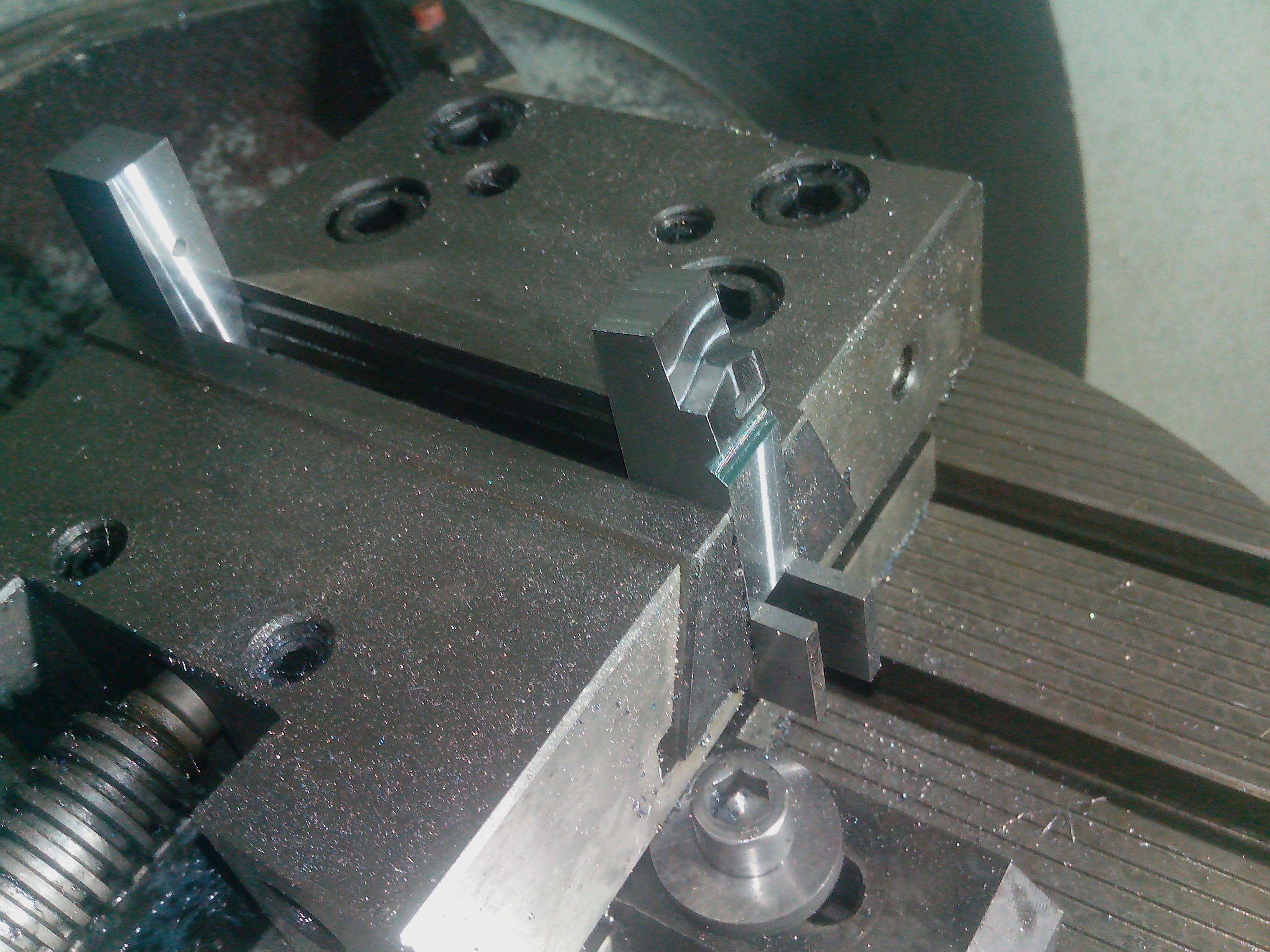

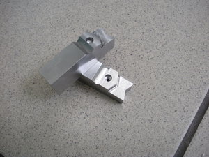

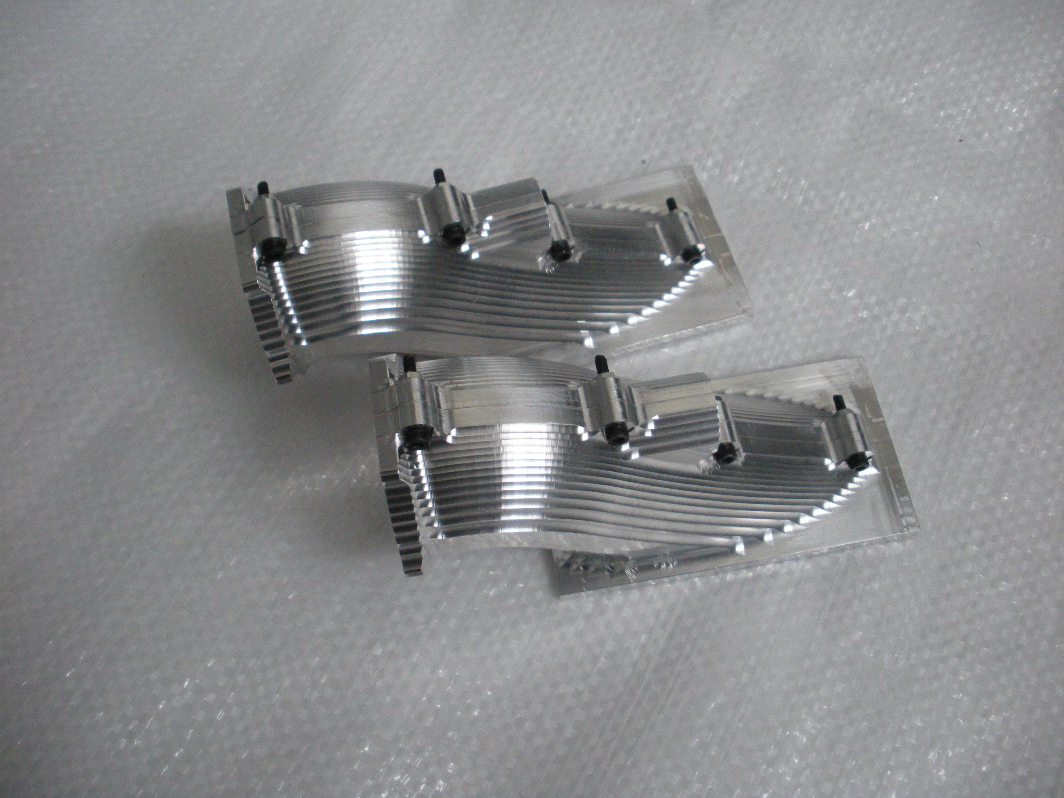

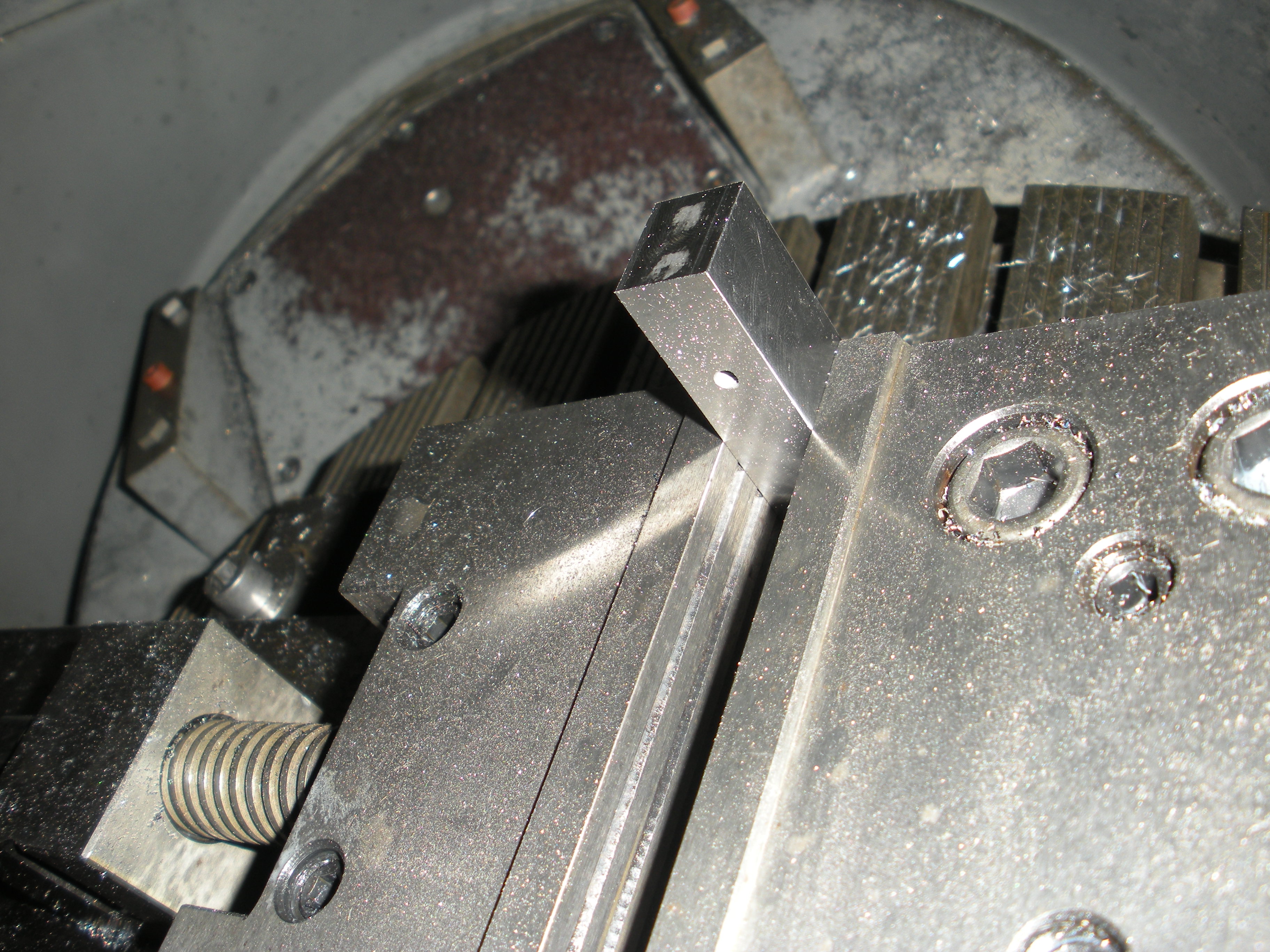

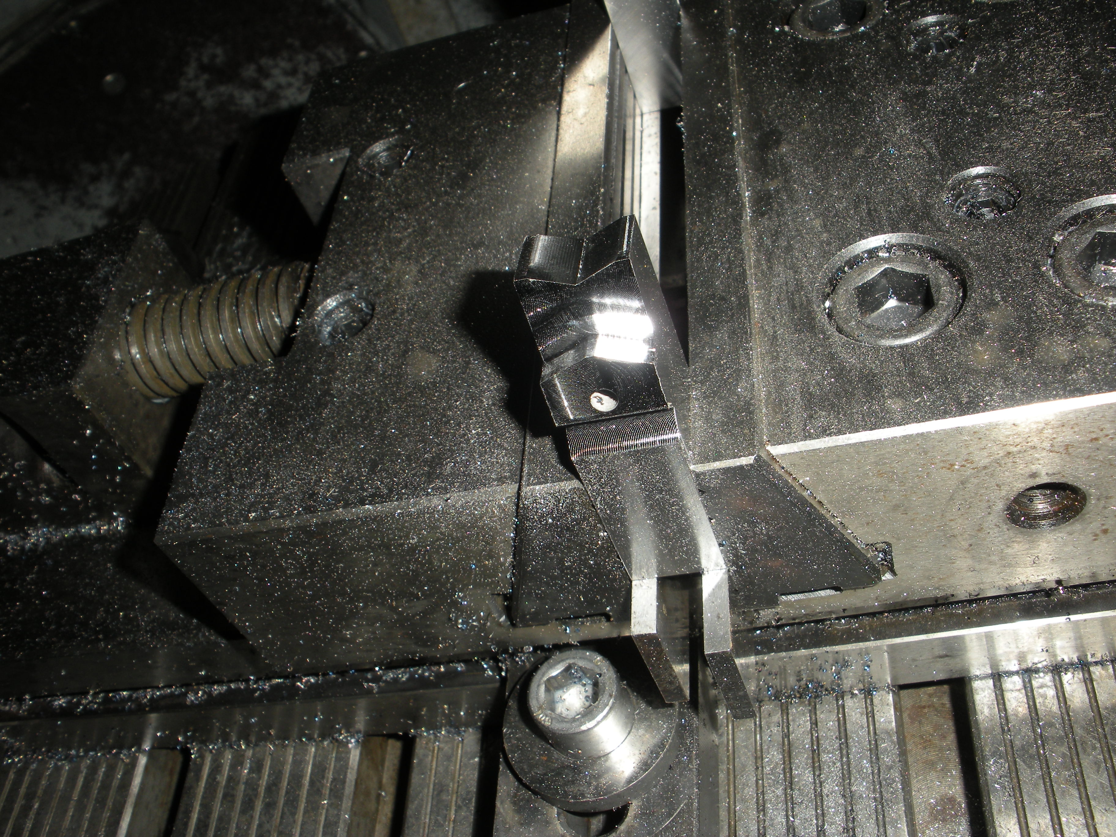

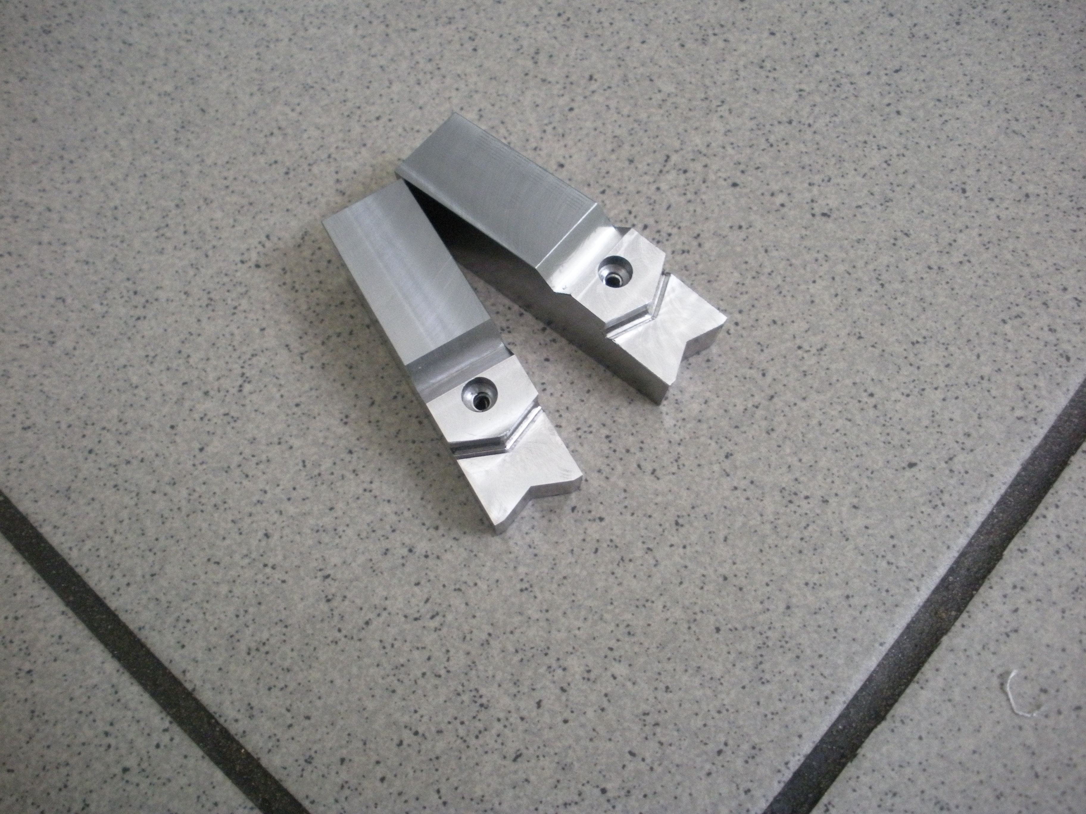

Очередная поделка.
Изготовил державку под пластину. Заказчик sandvik :hehehe:
1.JPG (5663 просмотра) <a class='original' href='./download/file.php?id=49370&mode=view' target=_blank>Загрузить оригинал (1.79 МБ)</a>
2.jpg (5663 просмотра) <a class='original' href='./download/file.php?id=49371&mode=view' target=_blank>Загрузить оригинал (2.27 МБ)</a>
3.JPG (5663 просмотра) <a class='original' href='./download/file.php?id=49372&mode=view' target=_blank>Загрузить оригинал (1.83 МБ)</a>
4.JPG (5663 просмотра) <a class='original' href='./download/file.php?id=49373&mode=view' target=_blank>Загрузить оригинал (1.84 МБ)</a>
5.JPG (5663 просмотра) <a class='original' href='./download/file.php?id=49374&mode=view' target=_blank>Загрузить оригинал (1.66 МБ)</a>
6.JPG (5663 просмотра) <a class='original' href='./download/file.php?id=49375&mode=view' target=_blank>Загрузить оригинал (1.58 МБ)</a>
7.JPG (5663 просмотра) <a class='original' href='./download/file.php?id=49376&mode=view' target=_blank>Загрузить оригинал (1.58 МБ)</a>
8.JPG (5663 просмотра) <a class='original' href='./download/file.php?id=49377&mode=view' target=_blank>Загрузить оригинал (1.7 МБ)</a>
Дмитро
Сообщения: 857
Репутация: 1139
Откуда: Киев
Re: Мои поделки
Сообщение Дмитро »
Плашка ножа.
Убрал.
Заказчик просил не показывать. Кто посмотрел хорошо, а кто нет тоже не плохо... :)
