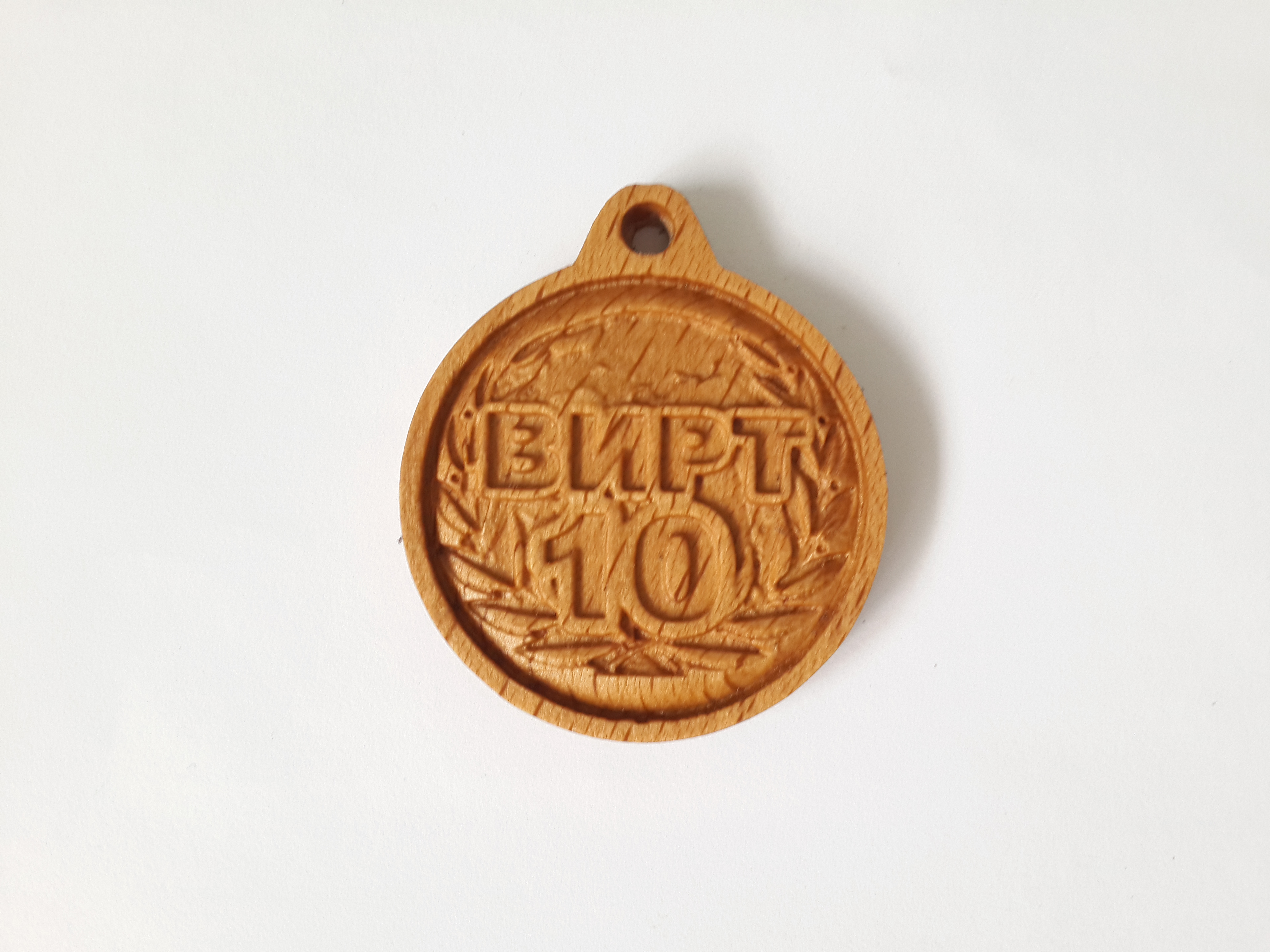

Еще немного поделок :)
Медальки, сделаны товарищу на юбилей его сайта. Бук, диаметр около 5 см.

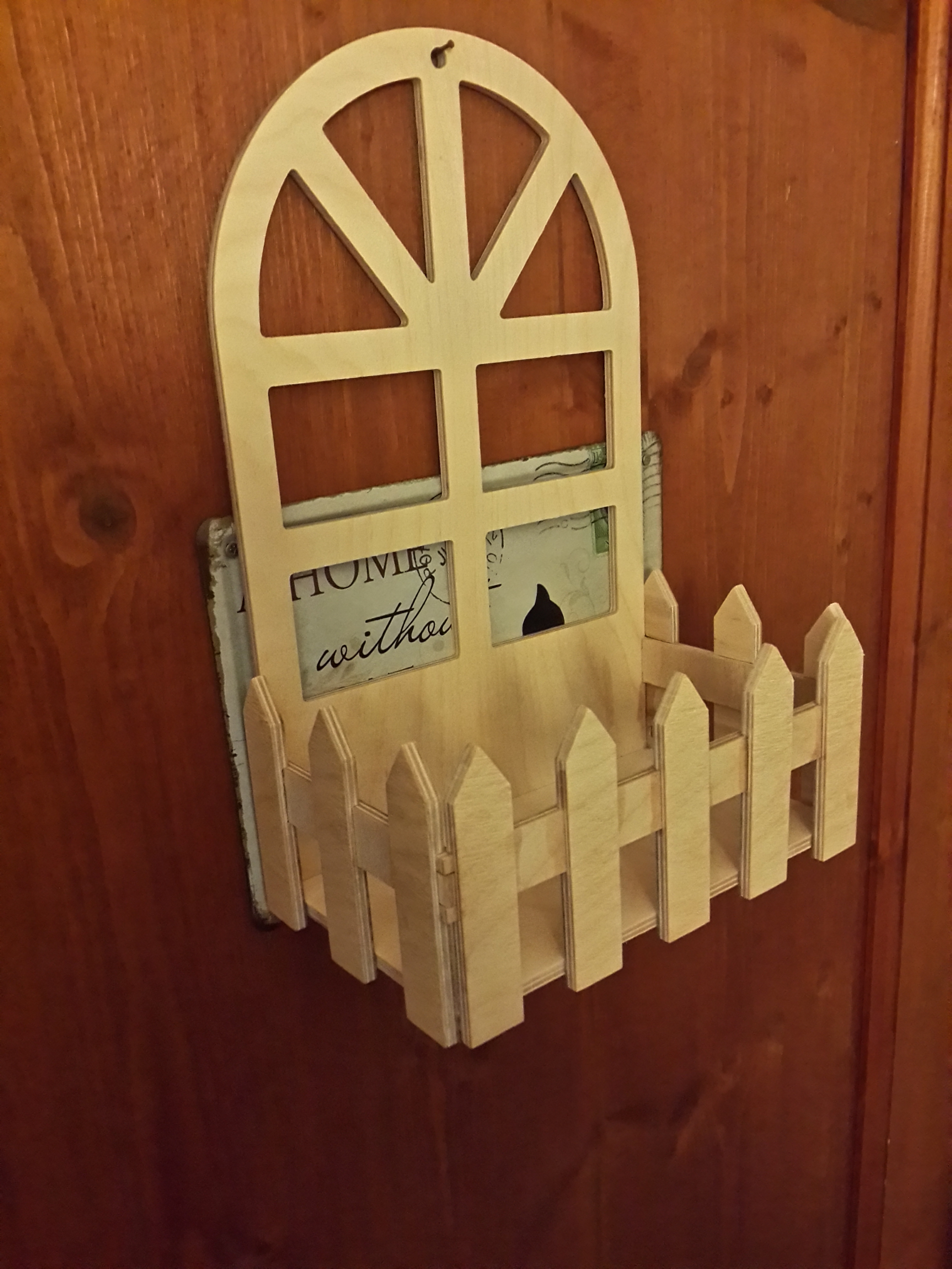

Полочка-подставка для цветов, стаканов и т.п. Может висеть на стене или стоять на поверхности :) Сделана самостоятельно по мотивам китайских полочек на Алиэкспрессе :) Фанера 6мм, ширина 180 мм, высота 280 мм, глубина 100 мм.

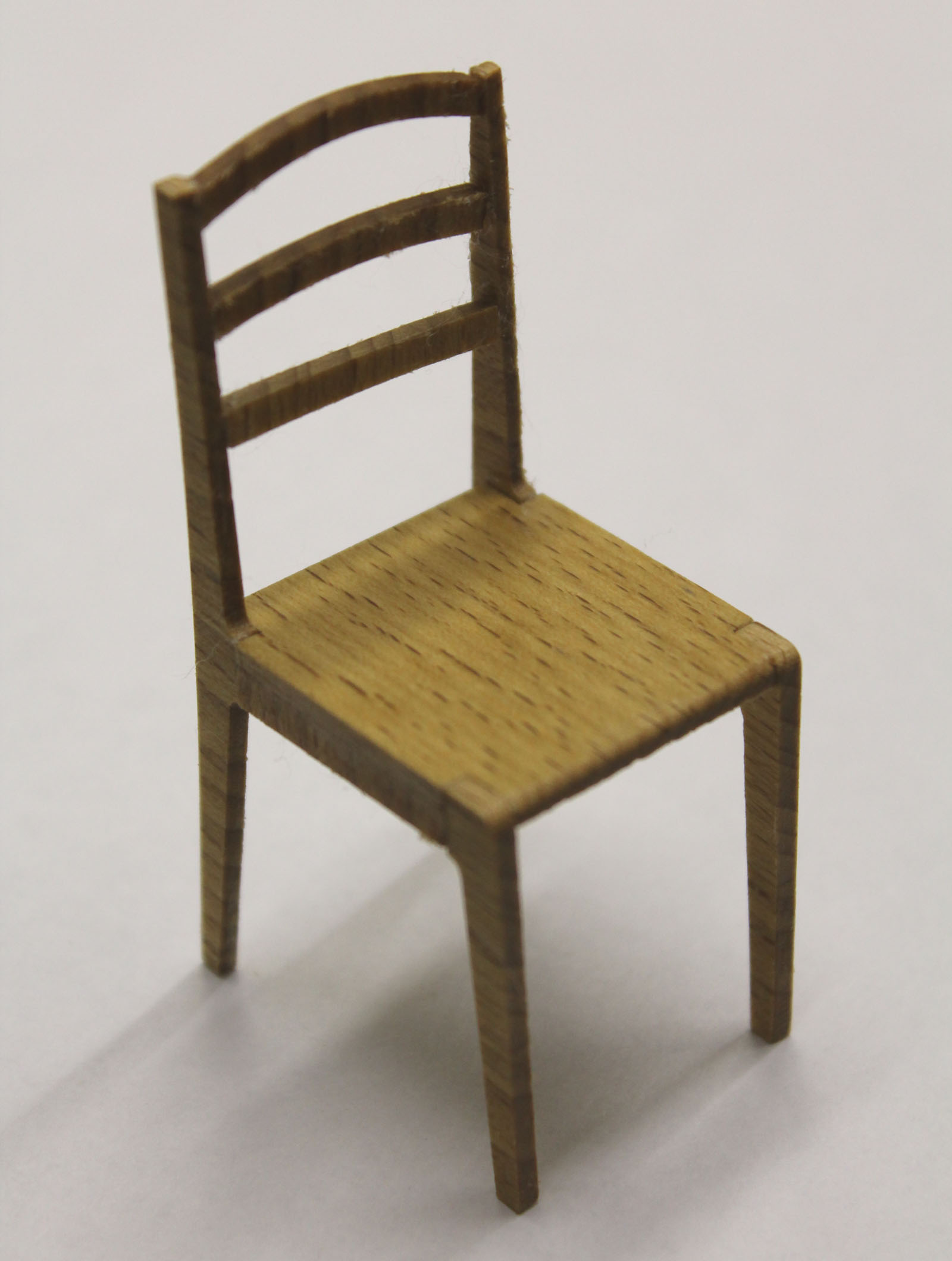

Жена просит сделать ей домик в масштабе 1:12. Домик пока в проекте, а стульчик вчера попробовал по быстрому накидать :)
101.JPG (16936 просмотров) <a class='original' href='./download/file.php?id=48279&mode=view' target=_blank>Загрузить оригинал (39.24 КБ)</a>
Конструкция далеко не идеальна, клеится все встык, никаких пазов.
Вчера же попробовал и выпилить его. Так как тонкого дерева не было, взял буковую дощечку толщиной 20 мм и попытался довести ее толщину до требуемых 2.5 мм, снимая 6мм-фрезой сразу по 3 мм вглубь :) Естественно, ничего хорошего не получилось, но уж что вышло. Да и клеил его тяп-ляп, лишь бы общее представление получить :)
IMG_6390.JPG (16936 просмотров) <a class='original' href='./download/file.php?id=48280&mode=view' target=_blank>Загрузить оригинал (218.71 КБ)</a>
Зато сегодня съездил в одну деревообрабатывающую фирму (за 120 км :)), взял там образцы шпона, реек, дощечек... От 1 мм до 5 мм толщиной - бук, американский орех, ясень, груша, дуб и еще что-то. Только теперь не могу определить в привезенном что есть что, кроме груши :)
Приложил архив с файлами SolidWorks 2012.
Плюс файл DXF с векторами - тут уже чертеж ориентирован на материал толщиной 2.2 мм
