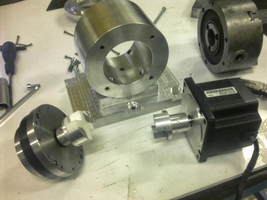

мож на какие мысли наведет , моя поворотка (картер сборный из двух частей) которую смастерил чуть-ли не 10 годков назад.....
поворотка.jpg (6833 просмотра) <a class='original' href='./download/file.php?id=155332&sid=46f9f0056dccfd8b30a0fd2bd5c4dc7c&mode=view' target=_blank>Загрузить оригинал (70.07 КБ)</a>

niksooon
Сообщения: 2144
Репутация: 1207
Откуда: Кашира
Re: Фрезерок с бетонной станиной 500*240*120 мм
Сообщение niksooon »
шпоночный паз или установочные штифты на плоскости основания поворотки завсегда пригодиться могут................можно не благодарить ;)
