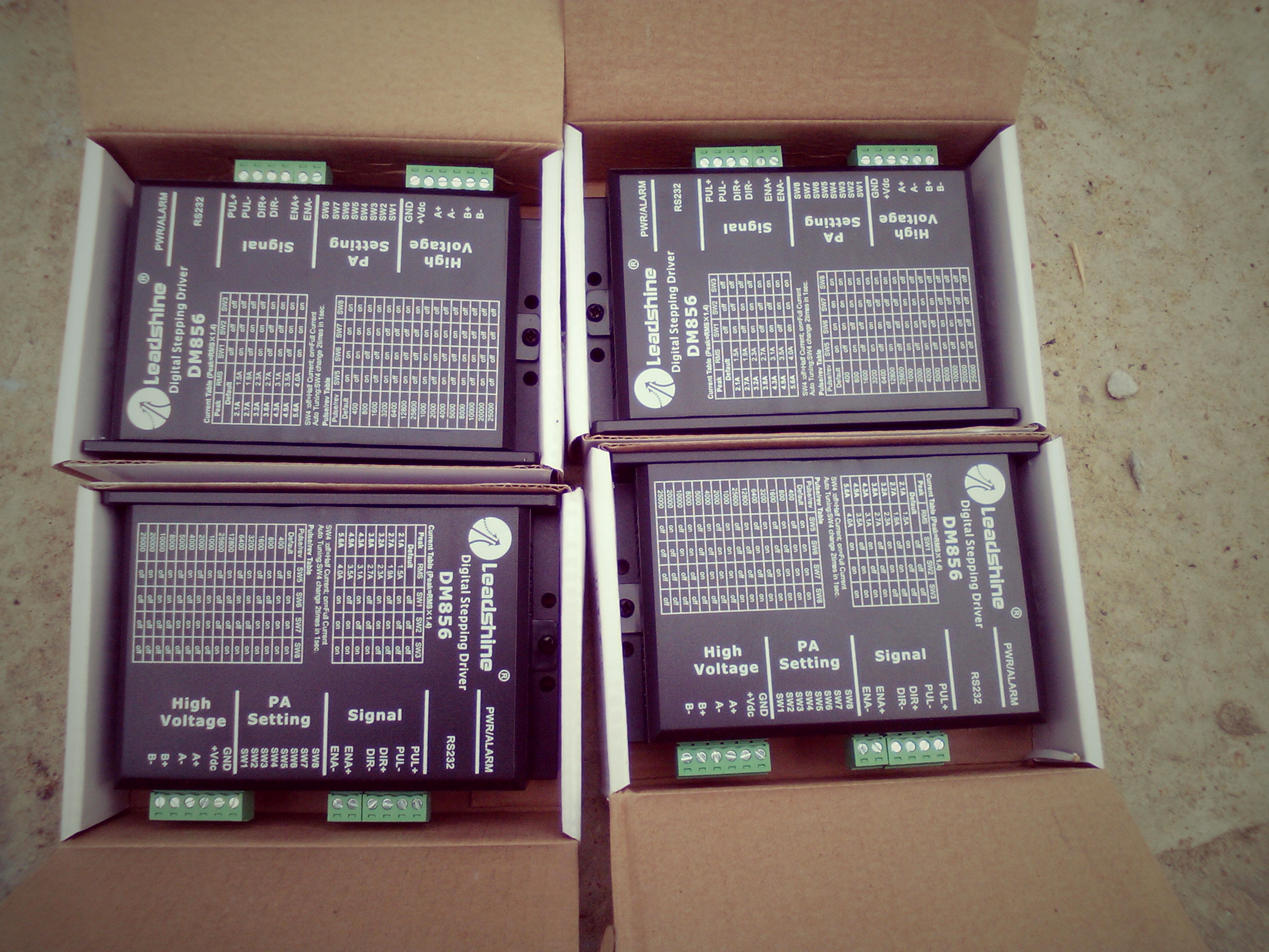

А тем временем доехали до меня движки от Славы Китайца.
Добрались быстро, 24.08 оплатил, сегодня забрал в ТК ДЛ.

Бонусом Слава положил кабель для настройки драйверов шаговиков, за что ему отдельное спасибо!
Питаться драйверы будут вот от таких блоков питания, на каждый драйвер свой блок:

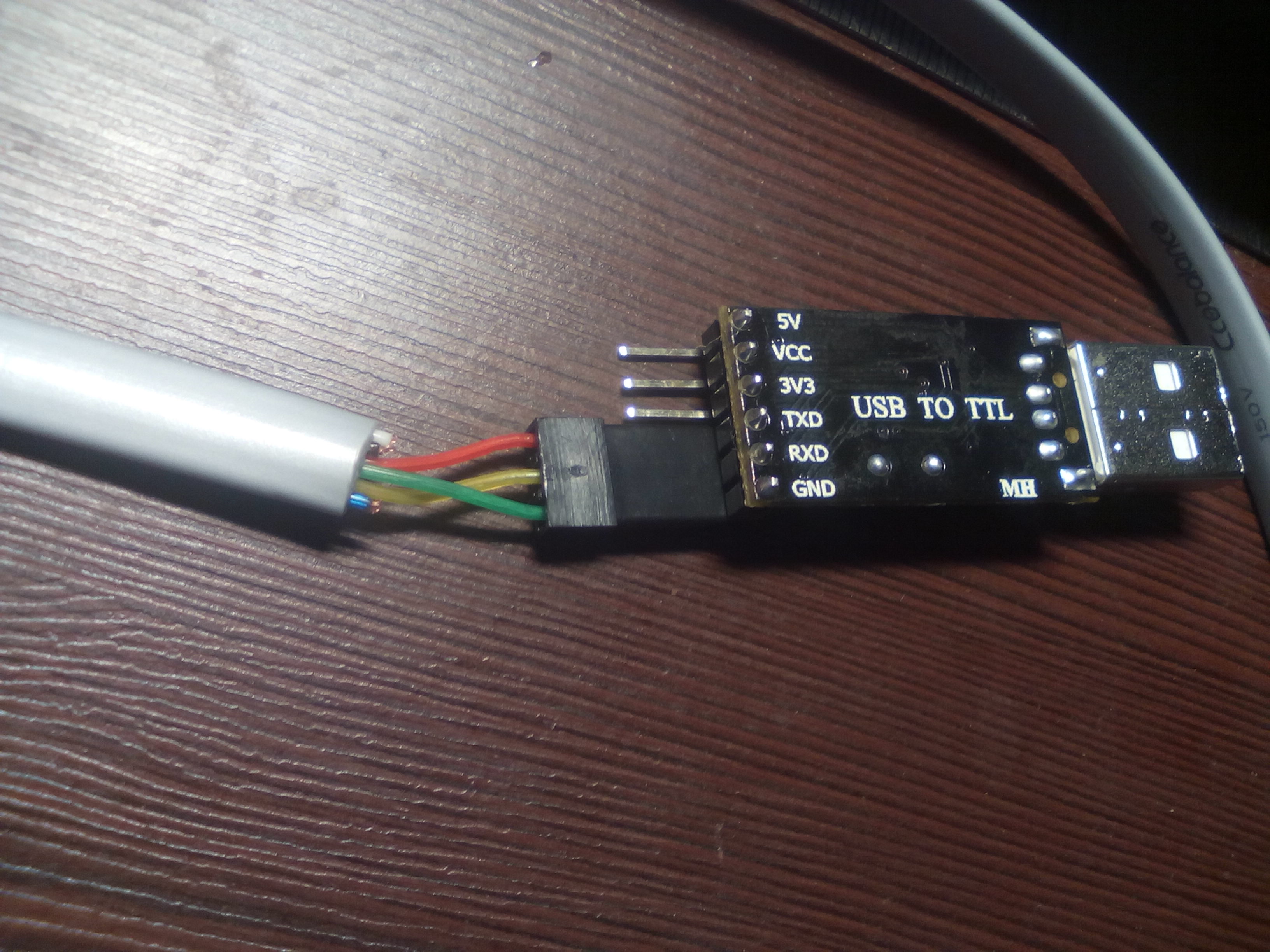

Сегодня пытался настроить драйвер через протюнер.
Что-то не выходит... Кто-нибудь пробовал подключать драйвер через переходник в USB ноутбука?
переходник определяется в компьютере, показывается в диспетчере устройств, но при выборе данного порта в протюнере прога пишет:
"communication port can not be found or has been open by other software"
в чем может быть проблема?
переходник паял по схеме с сайта лидшайна: http://www.leadshine.com/UploadFile/Dow ... cation.pdf
Сообщения: 13713
Re: Проект станка из алюминия 1000*800
я долго развлекался. нужно точно знать распиновку переходника. эти распиновки делают как хотят у меня нифига не соотвецтвовало стандартной.

у меня вот такой:
IMG_20170924_231103[1].jpg (8139 просмотров) <a class='original' href='./download/file.php?id=120868&mode=view' target=_blank>Загрузить оригинал (1.02 МБ)</a>
IMG_20170924_231238[1].jpg (8139 просмотров) <a class='original' href='./download/file.php?id=120869&mode=view' target=_blank>Загрузить оригинал (997.38 КБ)</a>
Земля, прием и передача подключены согласно схемки в моем посту выше.
Но не работает, сцуко((
Ты через юсб подключал? или к ком-порту нормального ПК?
что по результатам настройки? Есть разница с автонастройкой?

я смог соединиться с драйверами только через реальный ком-порт. Пробовал разные юсб свистки-у меня не проканало. Сделал переходник на базе мах232 и нормально подключился через ком-порт

Гагарин писал(а):я смог соединиться с драйверами только через реальный ком-порт
завтра попробую еще на другом буке, где ХР стоит. Если не получится, буду искать системник с нормальным портом...

Поиграйся со скоростью порта.
Очень может быть что 9600 нужно, а не 115200

Udjin писал(а):Поиграйся со скоростью порта.
В моделизме такие (такого типа, USB-COM ) переходники часто и много используют. Программируем всевозможные контроллеры.
Если время терпит - подскажу где купить безглючные.
скорость 9600 по умолчанию стоит.
Да мне не горит, пока с контроллером не определился, да и так еще многих комплектующих по электронике нет.
Может переходник виноват, а может на винде 10 работать прога не хочет.

Umnik писал(а):у меня вот такой:
У него уровни сигнала от 0V до 3.3V (TTL уровни), а надо от-6..25V до +6..25V, т.е. полноценный RS232, в переходнике должна MAX232 стоять.
Скорее всего этот ваш переходник уже не жилец...

в общем, обошелся пока тем, что воспользовался автонастройкой драйвера.
