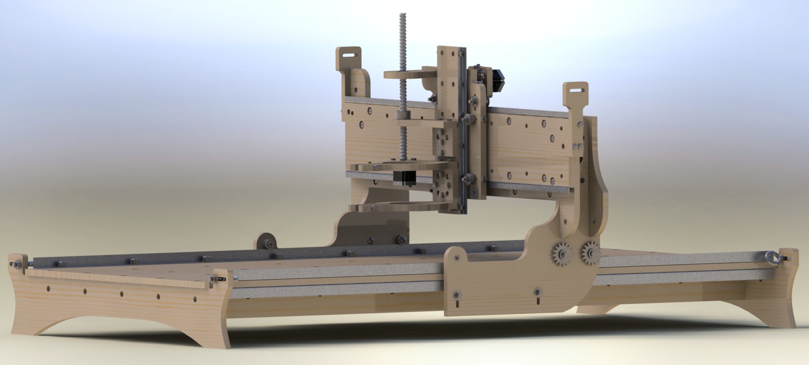

А ещё, посмотрите, какой станок я нашёл на просторах интернета. Он в солиде, но у меня не получается его правильно открыть. Я не очень большой спец.
VueFinal20120124-31056-88yyse.JPG (18026 просмотров) <a class='original' href='./download/file.php?id=28748&mode=view' target=_blank>Загрузить оригинал (117.32 КБ)</a>
