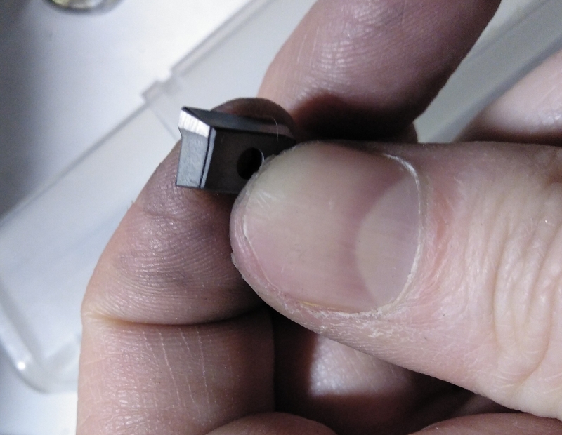

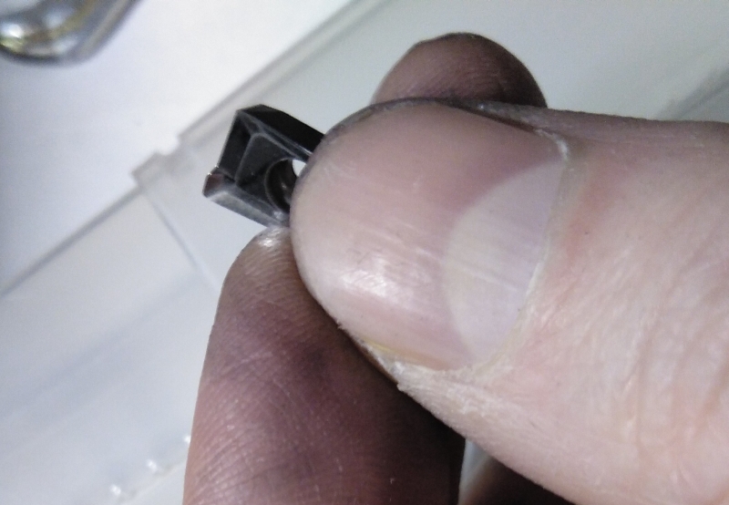

У пластин APKT1003 MA выборка сделана, должны меньше попой тереть.
Только они не подошли для той державки, что я купил. Пришлось подтачивать по ширине немного и использовать только один зуб.
Когда резал 1 зубом 16мм державки с подачей на зуб порядка 0,05мм по показаниям ПЧ (смотрел как ПЧ наваливает частоту, компенсируя скольжение) нагрузка была примерна такая же как 3-х зубой 8-кой с подачей чуть более 0,03мм.
обороты в обоих случаях были 7500.
Гребешки после державки были до 0,02мм после фрезы до 0,01мм. Индикатор Shahe цифровой с цмр 0,01мм.

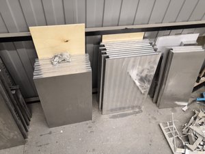

Re: Сковородочка
пластинки держат норм. ровнял недавно 20 заготовок размером близким к 600х400 с двух сторон и пластины не переворачивал в процессе.
режимы у меня обороты 8000 подача 1500 сьем по 0.5мм
IMG_20191217_173805.jpg (3414 просмотров) <a class='original' href='./download/file.php?id=174968&sid=d1eccd411ef82b8e8d6a160915e83a29&mode=view' target=_blank>Загрузить оригинал (5.27 МБ)</a>
Re: Сковородочка
mikehv писал(а):
sima8520 писал(а):Ник, обязательно сделай себе такую
Ему проще. Шпиндель вт30 все таки
Хе хе
Re: Сковородочка
с бт30 и норм станком можно использовать обычные сковородки на обычных режимах. мои противоестественные ркжимы сделаны умышленно чтобы навалить подачу и был хоть какойто момент у шпинделя. можно поставить 3000 оборотов и подачу 400 и это будет более правильный режим но он такой нафиг не интересен. потому режим неправильный но экономически очень эффективный сокращает время обработки плоскостей в 5 раз относительно обычной 12мм фрезы которую допустимо использовать по феншую.

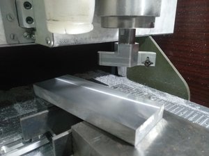

Фрезернул стол. Непривычно видеть огромные полосы. Всем буду говорить что на ОЦ фрезеровал стол)))
IMG_20200114_165014.jpg (3351 просмотр) <a class='original' href='./download/file.php?id=174979&sid=d1eccd411ef82b8e8d6a160915e83a29&mode=view' target=_blank>Загрузить оригинал (5.08 МБ)</a>
