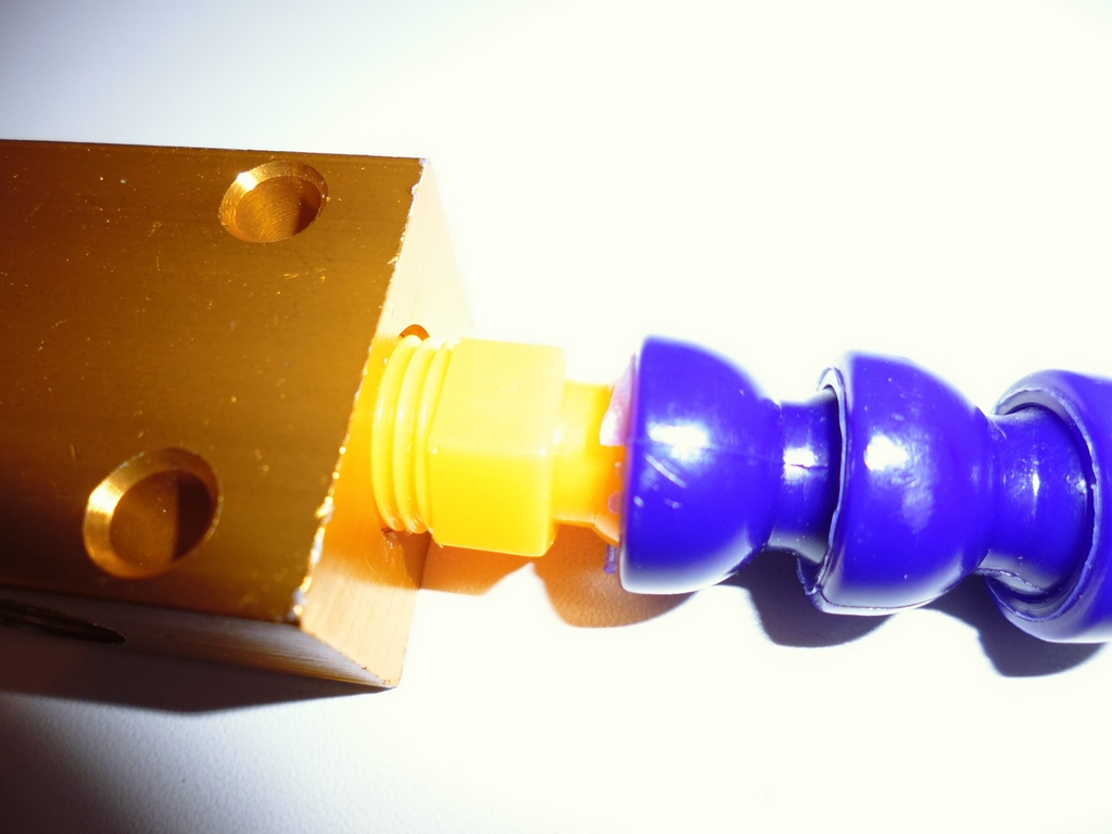

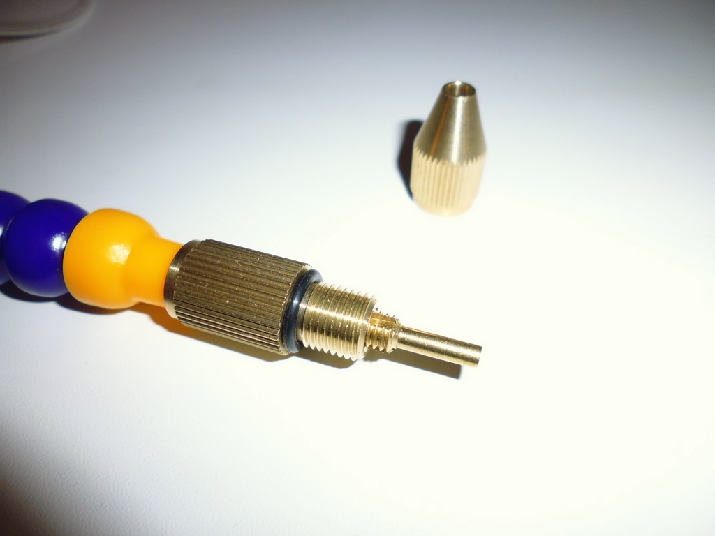

Алексей надеюсь не против, что влез в твою тему, вот пришел мне такой распылитель для СОЖ.
P1000049.JPG (6869 просмотров) <a class='original' href='./download/file.php?id=37448&mode=view' target=_blank>Загрузить оригинал (383.13 КБ)</a>
P1000050.JPG (6869 просмотров) <a class='original' href='./download/file.php?id=37449&mode=view' target=_blank>Загрузить оригинал (284.54 КБ)</a>
P1000052.JPG (6869 просмотров) <a class='original' href='./download/file.php?id=37450&mode=view' target=_blank>Загрузить оригинал (279.25 КБ)</a>
P1000053.JPG (6869 просмотров) <a class='original' href='./download/file.php?id=37451&mode=view' target=_blank>Загрузить оригинал (273.52 КБ)</a>
P1000054.JPG (6869 просмотров) <a class='original' href='./download/file.php?id=37452&mode=view' target=_blank>Загрузить оригинал (255.92 КБ)</a>
P1000055.JPG (6869 просмотров) <a class='original' href='./download/file.php?id=37453&mode=view' target=_blank>Загрузить оригинал (293.59 КБ)</a>
P1000056.JPG (6869 просмотров) <a class='original' href='./download/file.php?id=37454&mode=view' target=_blank>Загрузить оригинал (347.46 КБ)</a>
P1000057.JPG (6869 просмотров) <a class='original' href='./download/file.php?id=37455&mode=view' target=_blank>Загрузить оригинал (332.15 КБ)</a>
P1000059.JPG (6869 просмотров) <a class='original' href='./download/file.php?id=37456&mode=view' target=_blank>Загрузить оригинал (344.34 КБ)</a>
P1000060.JPG (6869 просмотров) <a class='original' href='./download/file.php?id=37457&mode=view' target=_blank>Загрузить оригинал (342.44 КБ)</a>
P1000061.JPG (6869 просмотров) <a class='original' href='./download/file.php?id=37458&mode=view' target=_blank>Загрузить оригинал (298.85 КБ)</a>
P1000063.JPG (6869 просмотров) <a class='original' href='./download/file.php?id=37459&mode=view' target=_blank>Загрузить оригинал (450.49 КБ)</a>
P1000064.JPG (6869 просмотров) <a class='original' href='./download/file.php?id=37460&mode=view' target=_blank>Загрузить оригинал (414.9 КБ)</a>
P1000066.JPG (6869 просмотров) <a class='original' href='./download/file.php?id=37461&mode=view' target=_blank>Загрузить оригинал (333 КБ)</a>

sergey27rus, спасибо!
давно хотел посмотреть как устроены "промышленные" варианты.
осталось подождть пока ктонить ногу купит... :)
