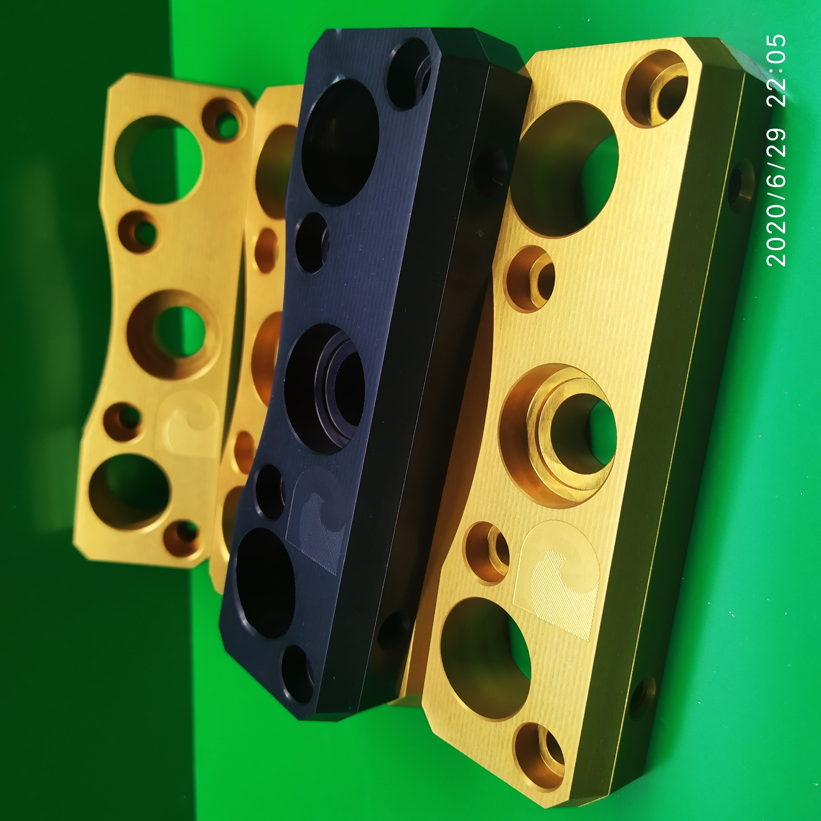

Пример:
Немного деталей для фрезерных лифтов Dag-tools.
IMG_20200629_220553.jpg (5919 просмотров) <a class='original' href='./download/file.php?id=183290&mode=view' target=_blank>Загрузить оригинал (733.53 КБ)</a>
IMG_20200607_135023.jpg (5918 просмотров) <a class='original' href='./download/file.php?id=183291&mode=view' target=_blank>Загрузить оригинал (628.01 КБ)</a>
IMG_20200607_135127.jpg (5918 просмотров) <a class='original' href='./download/file.php?id=183292&mode=view' target=_blank>Загрузить оригинал (506.98 КБ)</a>
IMG_20200609_190234.jpg (5918 просмотров) <a class='original' href='./download/file.php?id=183293&mode=view' target=_blank>Загрузить оригинал (752.98 КБ)</a>
IMG_20200609_190253.jpg (5918 просмотров) <a class='original' href='./download/file.php?id=183294&mode=view' target=_blank>Загрузить оригинал (766.04 КБ)</a>
IMG_20200609_191234.jpg (5918 просмотров) <a class='original' href='./download/file.php?id=183295&mode=view' target=_blank>Загрузить оригинал (713.96 КБ)</a>
IMG_20200609_191247.jpg (5918 просмотров) <a class='original' href='./download/file.php?id=183296&mode=view' target=_blank>Загрузить оригинал (727.04 КБ)</a>
IMG_20200609_191740.jpg (5918 просмотров) <a class='original' href='./download/file.php?id=183297&mode=view' target=_blank>Загрузить оригинал (634.85 КБ)</a>
IMG_20200609_191832.jpg (5918 просмотров) <a class='original' href='./download/file.php?id=183298&mode=view' target=_blank>Загрузить оригинал (745.84 КБ)</a>
С ув. Магомед.
