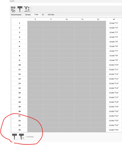

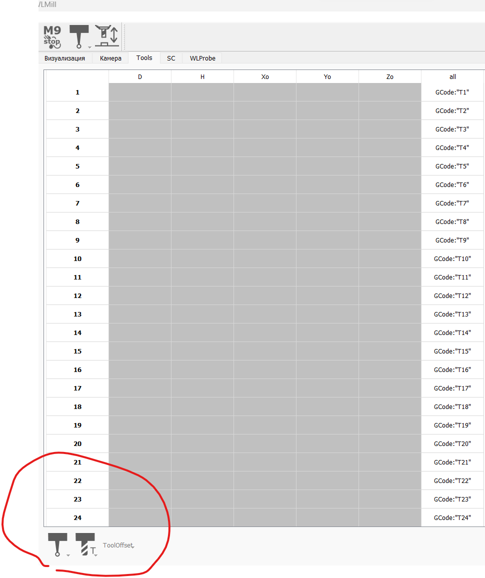

vtgmfg писал(а): ↑14 сен 2023, 10:59 он вроде на тулбаре №2. или наоборот. проверь
И верно, ориентировался на расположение из видео. А сейчас прощелкал все вкладки и нашел внизу одной из них

daemon78 писал(а): ↑ прощелкал все вкладки и нашел внизу одной из них
а - эти, под таблицей.. думал ты ищешь кнопки на тулбаре.
раньше вроде обмеры самого щупа были на тулбаре.

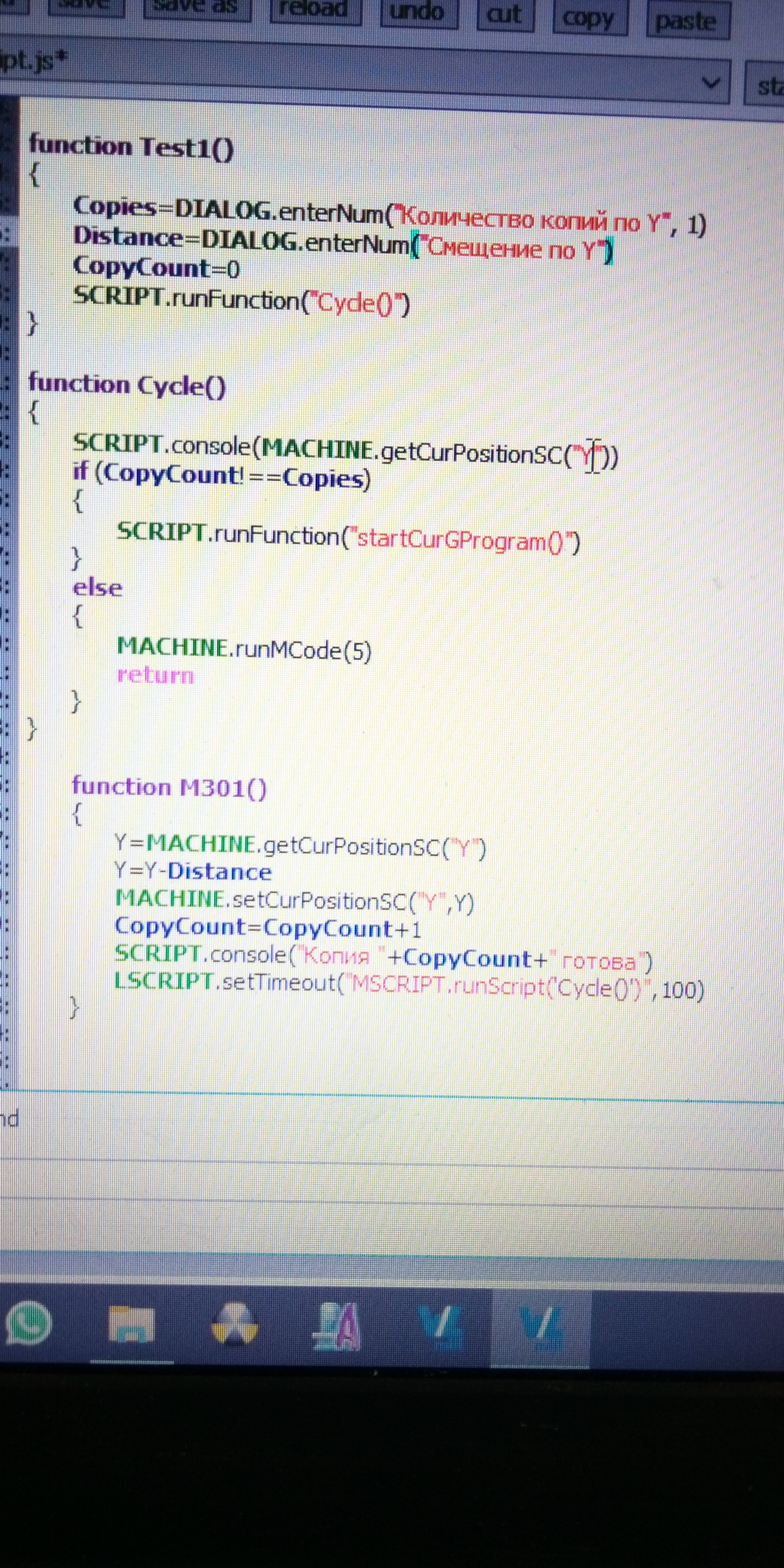

vtgmfg писал(а): ↑16 сен 2023, 06:49
Vytos писал(а): ↑ Частично. По одной оси работает. При случае надо вторую добавить, что сетку сразу пилил.
без М30? скинь посмотреть
Да, по сути, слегка переделано то, что ты мне и написал.
В конце УП М301 ставится вместо М30.

О!. Нашел откуда у тех NAN-ов ноги выросли в целом. Если запустить прогу с М301 этим не скриптом, а стандартной кнопой гиразовое исполнение, то по завершению жти NAN-ы и вылазят, шпиндель при этом летит в машинный ноль.

а - я думал ты свой вариант смог запустить через lscript - любопытно было поглядеть..
а зачем м301? . тут надо было в м30 добавить флажок чтобы пропускать содержимое если не с кнопки запущен. логика ж к сожалению наполовину скрыта в прогу, да к тому же и не описана и не зафиксирована. поэтому выкидывать скрипт м30 кмк неправильно. программа то откуда узнает что УП закончена и как вообще заканчивать.

vtgmfg писал(а): ↑16 сен 2023, 09:43 а - я думал ты свой вариант смог запустить через lscript - любопытно было поглядеть..
Так М30 же не работало вообще. Ее ж только в свежую версию сделали. Вот и нарисовал свою 301. Ну да, надо дорабатывать. Но на первое время пользовать можно. По крайннй мере свою основную.задачу выполняет.

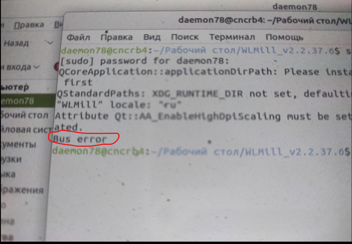

Но, как всегда одно но. На сверлении (без G кодов сверления) прога вылетела из под линюха.
Сделал фото ошибки в командной строке.
Bus error.png (2212 просмотров) <a class='original' href='./download/file.php?id=209281&mode=view' target=_blank>Загрузить оригинал (1.2 МБ)</a>
Bus error
Что за шина, какая ошибка - не ведомо
PS. Заказал твои платы по расширению входов, чтобы прицепить 3Д щуп, таблетку и датчик высоты. Начал разбираться с 3Д щупом, пока не вышло. Буду вкуривать исходники скриптов.

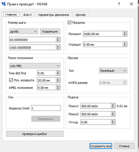

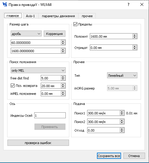

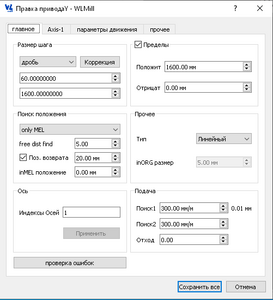

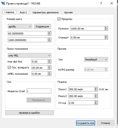

Подскажите в чем проблема, не могу заставить ось Y работать совместно с осью А,по отдельности шаговики работают,ставлю на оси А индекс 1 привязку к У, ось А не вращается,но в программе показывает движение вместе с У,ось А выставил линейной.
