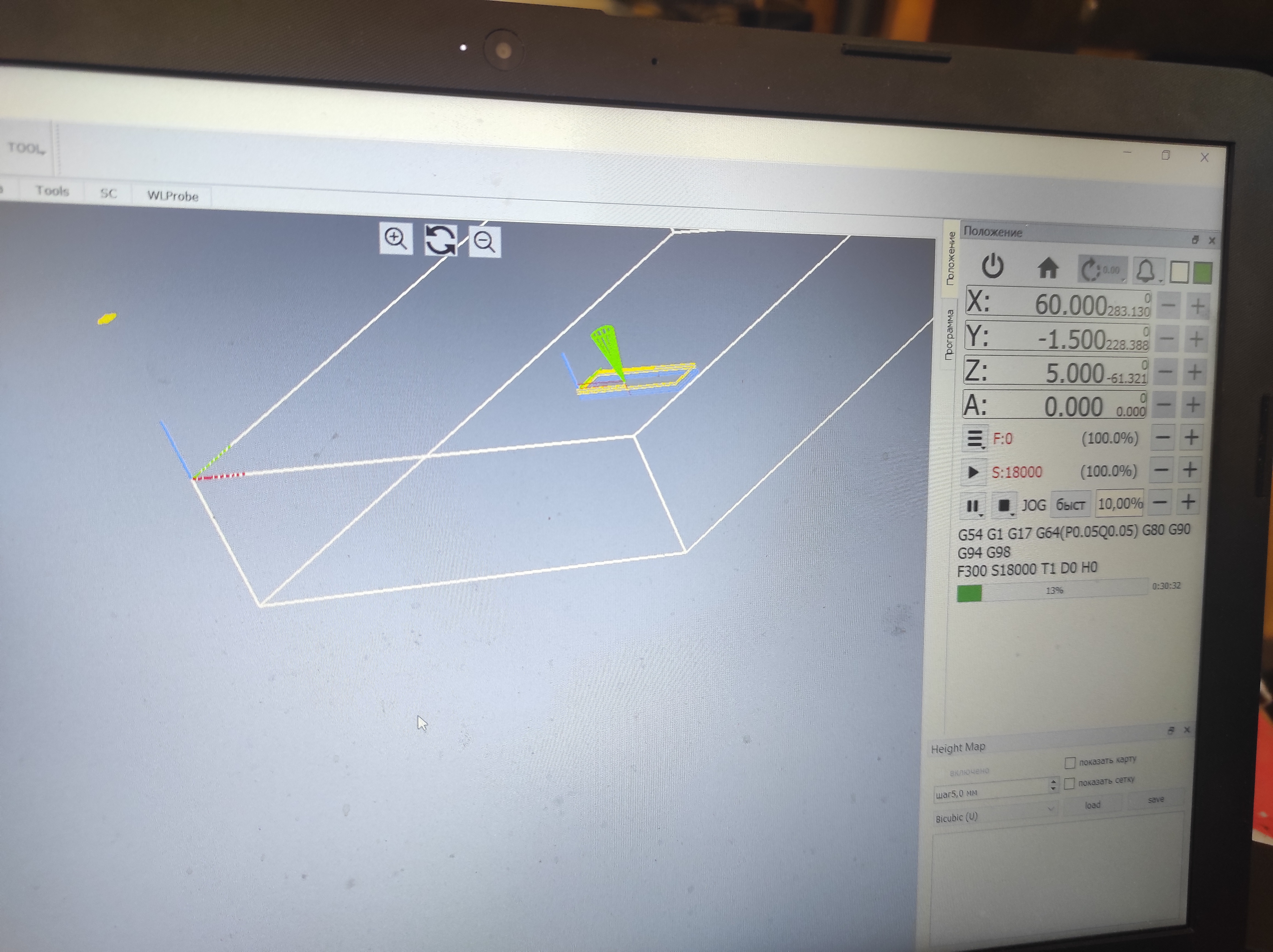

Вот Debug
debug.rar
(194.74 КБ) 115 скачиваний
Траектория корректна
IMG_20230910_125333.jpg (1820 просмотров) <a class='original' href='./download/file.php?id=209122&mode=view' target=_blank>Загрузить оригинал (4.96 МБ)</a>
Но не понятно что за жёлтая хрень в верхнем левом углу окна визуализации

daemon78 писал(а): ↑ Но не понятно что за жёлтая хрень в верхнем левом углу окна визуализации
это G28. кнопка со "стопочкой" - можно там перенастроить. по идее это уровень безопасности.

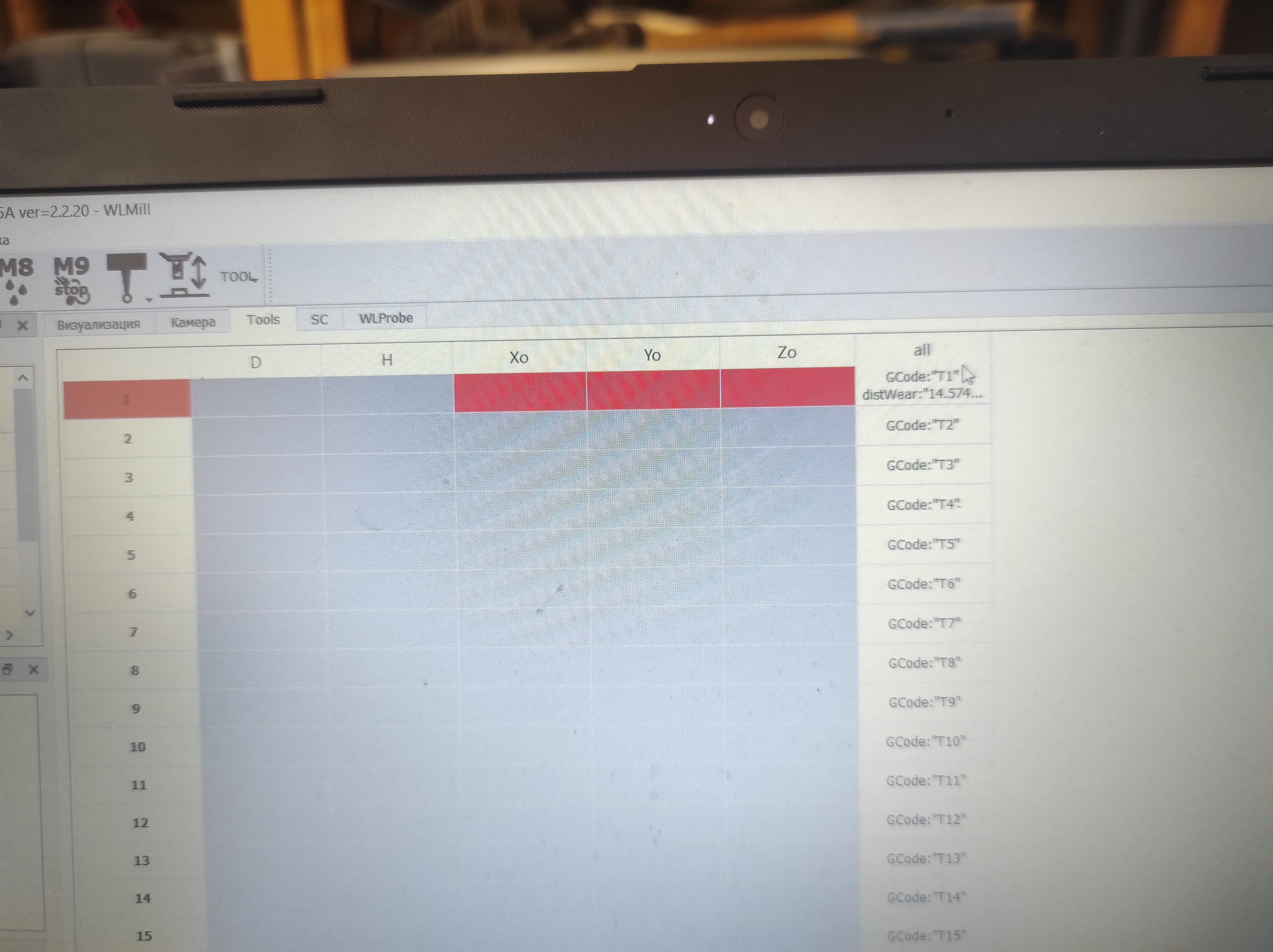

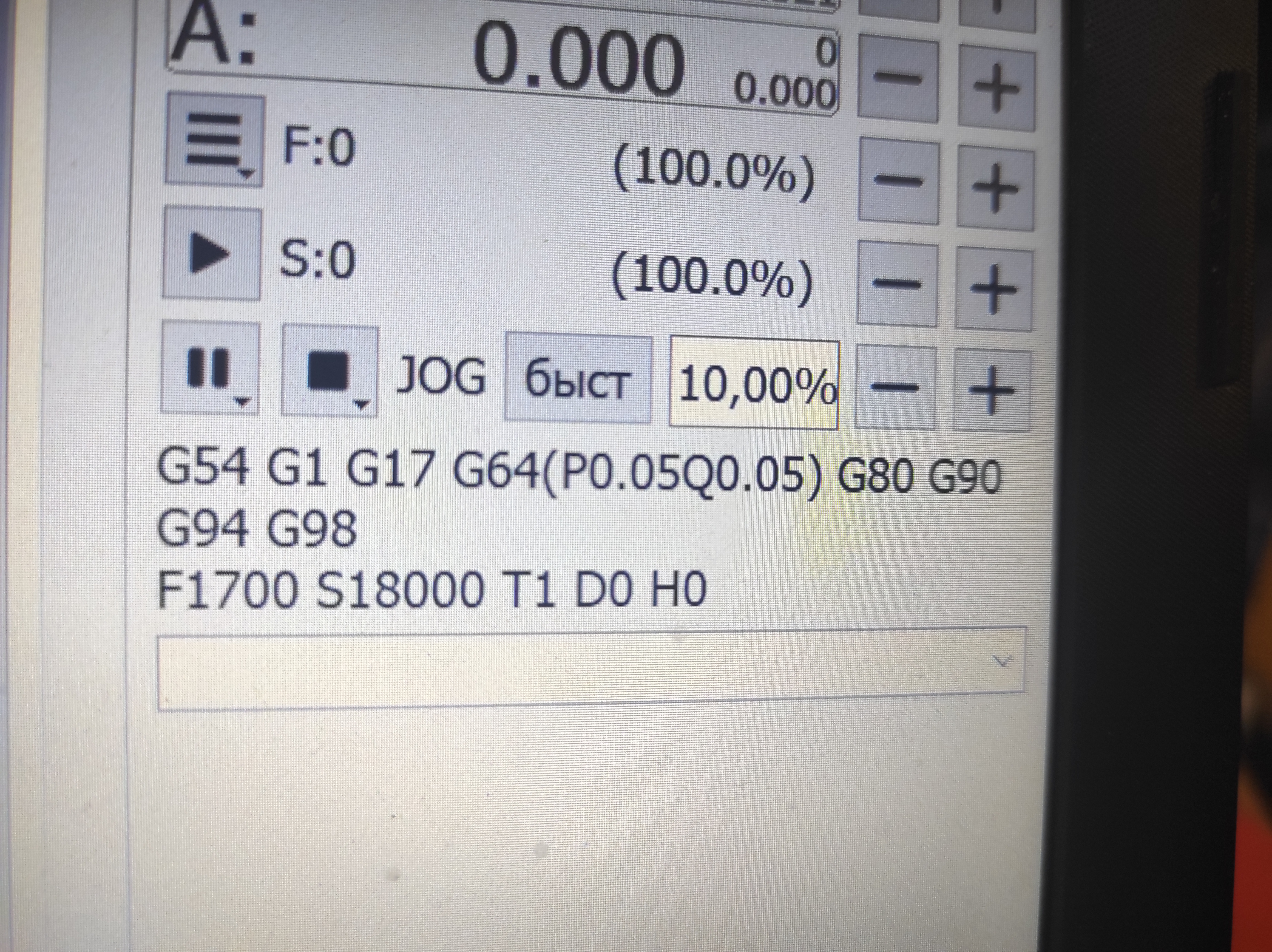

Меня терзают смутные сомнения, что дело в таблице инструментов.
Откуда тут T1 H0 D0 ??? У меня в УП такого нет.
IMG_20230910_131421.jpg (1812 просмотров) <a class='original' href='./download/file.php?id=209123&mode=view' target=_blank>Загрузить оригинал (6.93 МБ)</a>
И тут, в первой строке как раз красным подсвечивается T1
IMG_20230910_131410.jpg (1812 просмотров) <a class='original' href='./download/file.php?id=209124&mode=view' target=_blank>Загрузить оригинал (5.05 МБ)</a>
vtgmfg
Сообщения: 1325
Репутация: 77
Re: WLMill (Windows/Linux (Qt) + WLMotion) - управление фрезерным ЧПУ
Сообщение vtgmfg »
daemon78 писал(а): ↑ Откуда тут T1 H0 D0 ??? У меня в УП такого нет.
а инструмент то какой? T1? красным текущий инструмент
