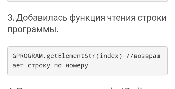

Обновления в WLMill. (v2.2.39) + M(98,99,2,30)+G(52,92.1,92.2,92.3)
Добавилась поддержка M2/M30. Также есть дефолтные скрипты которые можно поправить. Но перевод каретки по M30 и остановку выполнения программы выполнит WLMill.
Добавилась поддержка G52.
G52 X Y Z – это “добавка” которая будет прибавлена к текущей СК. Для уставовки этой добавки необходимо вызвать:
G52 X10 //сместит все наши локальные СК на 10мм по X
G52 X0  //отменит это смещение
Если смещение активно то оно будет отображаться в списке активных G кодов.
2. Добавилась поддержка G92 G92.1 G92.2 G92.3
Как и G52, G92 устанавливает смещение. Но теперь мы указываем координату которая сейчас должна быть, а WLMill уже сама рассчитает смещение (G52).
G92 X Y Z – установка текущего положения за счёт смещения всех СК.
G92.1 – отключает смещение и стирает из памяти заданное смещение
G92.2 – отключает смещение
G92.3 – включает смещение (если мы его например отключали через G92.2)
3. Добавилась поддержка M98 M99 (подпрограммы)
M98 P L – выполнить подпрограмму с номером P, L – количество повторений
Для обозначения программы применяется следующий синтаксис
M98 P2000 //вызов подпрограммы O2000 - M99
M30
O2000 //подпрограмма c номером 2000
M99 //конец подпрограммы
Допускается использования вложенных подпрограмм – когда из одной подпрограммы вызывается другая подпрограмма (это 1 вложение). Сейчас установлено ограничение на 10 вложенных подпрограмм.
4. Прочие исправления

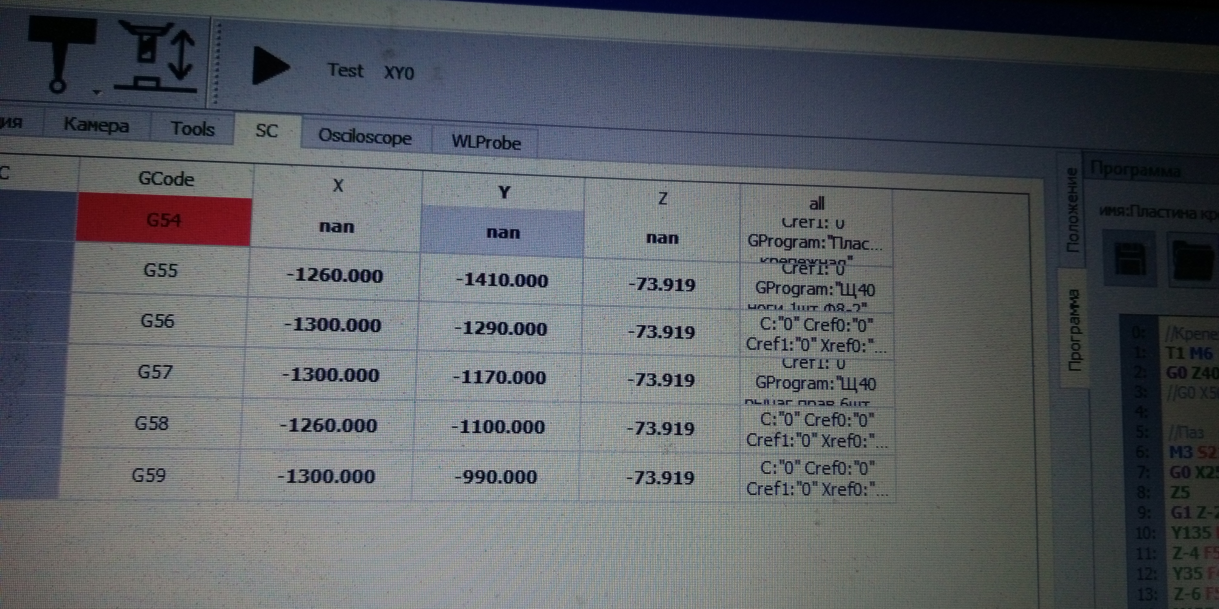

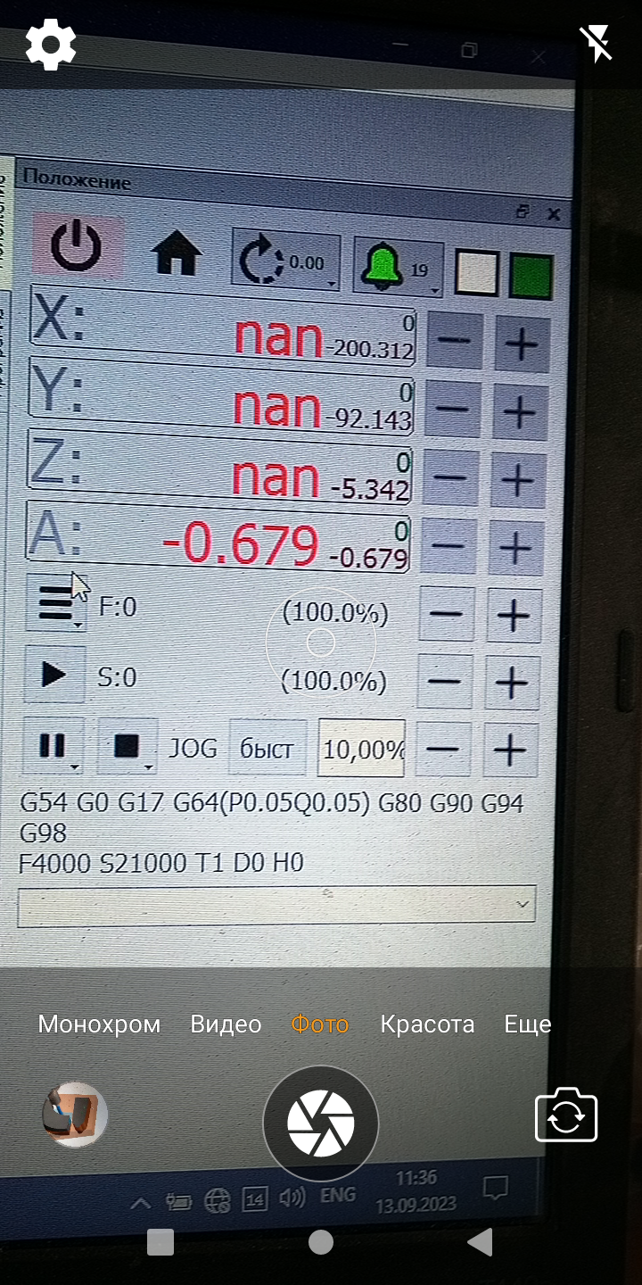

Сообщение Vytos »
Видали такое?
Screenshot_20230913-113623.png (1631 просмотр) <a class='original' href='./download/file.php?id=209206&sid=26c39c9f6f7b1a2b14b9c6e7094986ed&mode=view' target=_blank>Загрузить оригинал (1.51 МБ)</a>
IMG_20230913_115049_929.jpg (1631 просмотр) <a class='original' href='./download/file.php?id=209207&sid=26c39c9f6f7b1a2b14b9c6e7094986ed&mode=view' target=_blank>Загрузить оригинал (4.12 МБ)</a>
Шпиндель при этом просто полетел куда-то в район машинного нуля. Еле успел тормознуть, а то б 4-ю ось снес нафиг.
P.S. При нажатии красного nan-a попытка ввести координаты к успеху не приводит - остается тот же nan. Задание значений в таблице SC прокатило.
