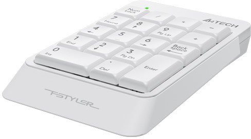

Newengine
Сообщения: 259
Репутация: 25
Настоящее имя: Станислав
Re: Mach3 - управление с клавиатуры
Сообщение Newengine »
Я в дополнение к стандартной (у мониора) протянул к станку вот такую
33837563.jpg (11647 просмотров) <a class='original' href='./download/file.php?id=198177&mode=view' target=_blank>Загрузить оригинал (14.42 КБ)</a>
обычная цифровая клавиатурка.
