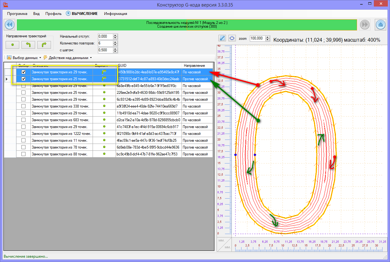

Добрый день коллеги. После вынужденной паузы возвращаюсь ))). Версия 3.3 очень понравилась. С программой стало намного удобнее работать.
Но что то я немного туплю. Есть два контура - внешний и внутренний. Не могу сообразить, как сделать что бы при заполнении внешнего контура вовнутрь, заполнение не заходило за внутренний контур.
Причем, насколько помню, Сергей отвечал на этот вопрос кому-то. Но не могу найти. Подскажите как это сделать
Вот тут как сделать чтобы заполнение не пересекало внутренний контур ? (5055 просмотров) <a class='original' href='./download/file.php?id=165886&mode=view' target=_blank>Загрузить оригинал (113.57 КБ)</a>

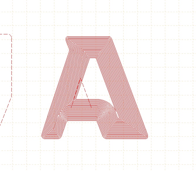

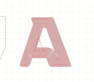

Evg69 писал(а):Добрый день коллеги. После вынужденной паузы возвращаюсь ))). Версия 3.3 очень понравилась. С программой стало намного удобнее работать.

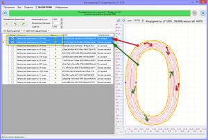

Тут всё просто:
2019-07-06_122327.png (5042 просмотра) <a class='original' href='./download/file.php?id=165888&mode=view' target=_blank>Загрузить оригинал (100.79 КБ)</a>

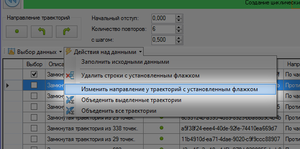

Имеем контуры нуля, который состоит из 2-х траекторий, и нам нужно сделать так, что-бы внутренняя траектория имела противоположное направление от внешней. При выборе направления формирования новых траекторий например по правой стороне, для обоих траекторий, мы получим новые траектории, которые будут формироваться указанное количество раз, если конечно позволит место у фигуры.
Для смены направления у траектории нужно установить флажок, и в меню действий нажать вот этот пункт:
2019-07-06_123519.png (5042 просмотра) <a class='original' href='./download/file.php?id=165891&mode=view' target=_blank>Загрузить оригинал (30.02 КБ)</a>

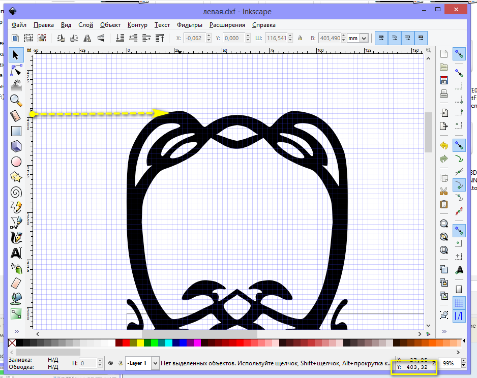

a321 писал(а):у меня svg по вертикали 1500мм, экспорт в dxf or plt считываются как примерно 430мм
Открыл svg файл, там 403 мм высота получается.
2019-07-06_190009.png (5018 просмотров) <a class='original' href='./download/file.php?id=165919&mode=view' target=_blank>Загрузить оригинал (95.93 КБ)</a>

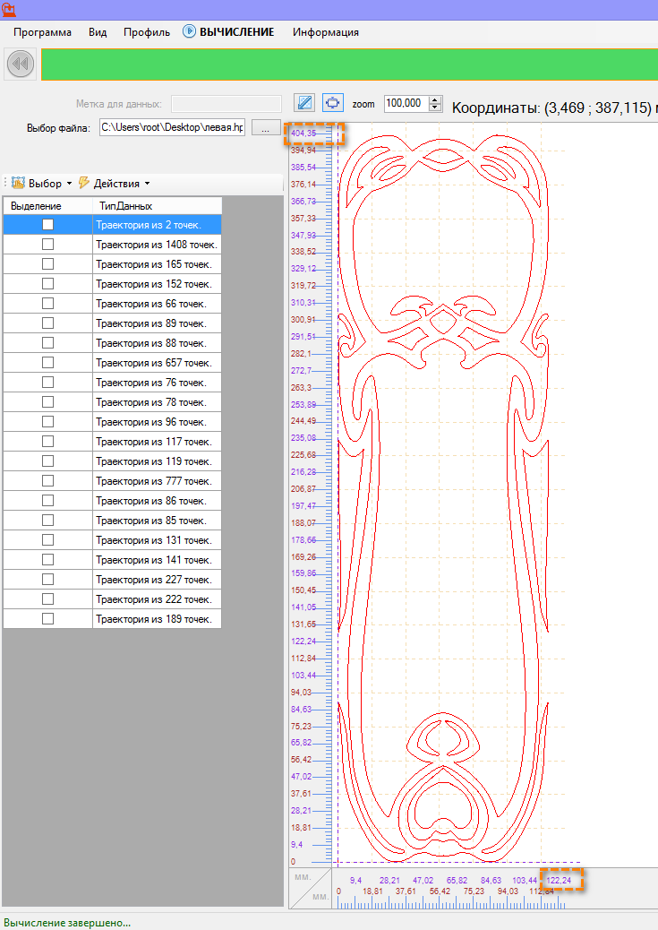

Доработал импорт файлов HPGL от inscape, в версии 36 которую скоро выложу, там такие-же размеры:
2019-07-07_201547.png (4959 просмотров) <a class='original' href='./download/file.php?id=165949&mode=view' target=_blank>Загрузить оригинал (54.47 КБ)</a>

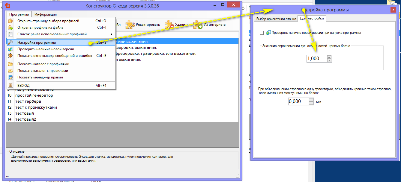

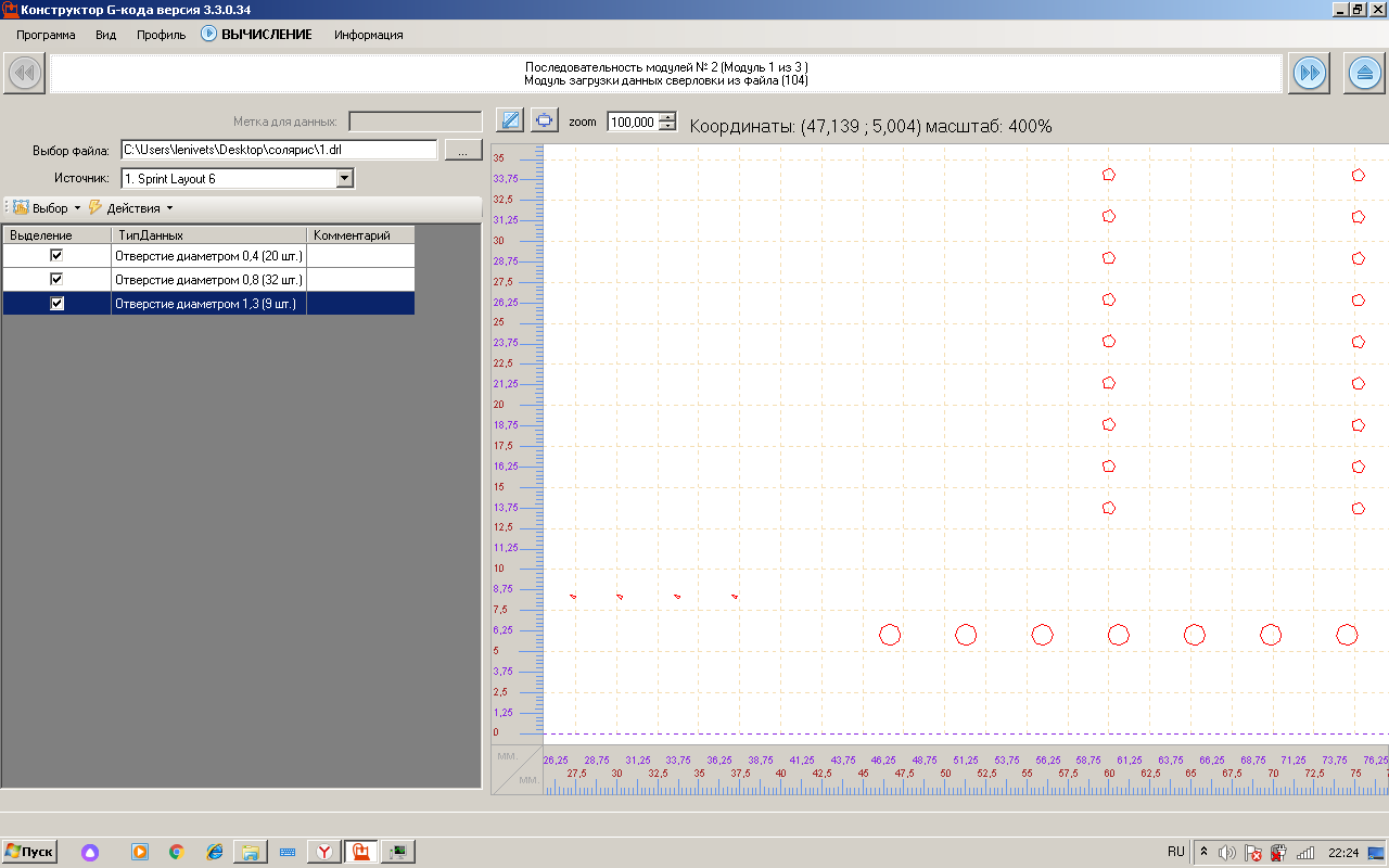

Сергей, привет. посмотри или разъясни, что за нездоровая фигня.
При загрузке сверловки и выбор траектории в круг, выходит малый круг как треугольник а чуть поболее в шестиугольник
Безымянный.png (4930 просмотров) <a class='original' href='./download/file.php?id=165953&mode=view' target=_blank>Загрузить оригинал (65.13 КБ)</a>
Последний раз редактировалось lenivets 07 июл 2019, 22:34, всего редактировалось 1 раз.
учиться чему то новому всегда сложно , особенно когда в этом не понимаешь.
lenivets писал(а):При загрузке сверловки и выбор в траектории в круг выходит малый круг как треугольник а чуть поболее в шестиугольник
Ну тут всё очень просто, есть вот такая настройка:
2019-07-08_002906.png (4928 просмотров) <a class='original' href='./download/file.php?id=165954&mode=view' target=_blank>Загрузить оригинал (67.82 КБ)</a>
Которая отвечает за размер прямолинейных отрезков, из которых состоит окружность, чем меньше укажешь значение, тем более круглые будут отверстия ;-)
