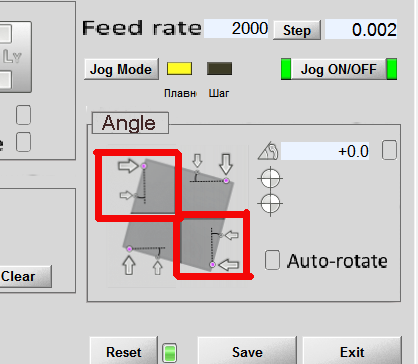

Обнаружена ошибка в Probe Wizard.
При попытке проверить вертикальность по правой стороне детали, выпадает ошибка (расширение в правом-нижнем углу экрана).
Горизонтальность по нижней стороне детали отрабатывает нормально.

Сообщения: 3023
Re: Работа с центроискателем в Mach3
Udjin писал(а):Обнаружена ошибка в Probe Wizard.
Если нужен код ошибки, завтра сделаю скриншот с экрана.
могу у себя проверить, но не понятно что и как. Какая такая вертикальность?

Обвёл красным.

Сообщения: 3023
Проверил. Да, скрипт М920 и М922 выдают ошибку.
Да, закралась опечатка в 920 и 922 макросах, исправлено по-тихому 20 мая. У кого ошибка проявляется, просто обновите 2 этих макроса.
Теперь, если буду вносить правки, начну нумеровать версии. Будем считать, что сейчас (та, что лежит на сайте c 20-го мая) идёт Probe Wizard v.1.0.
