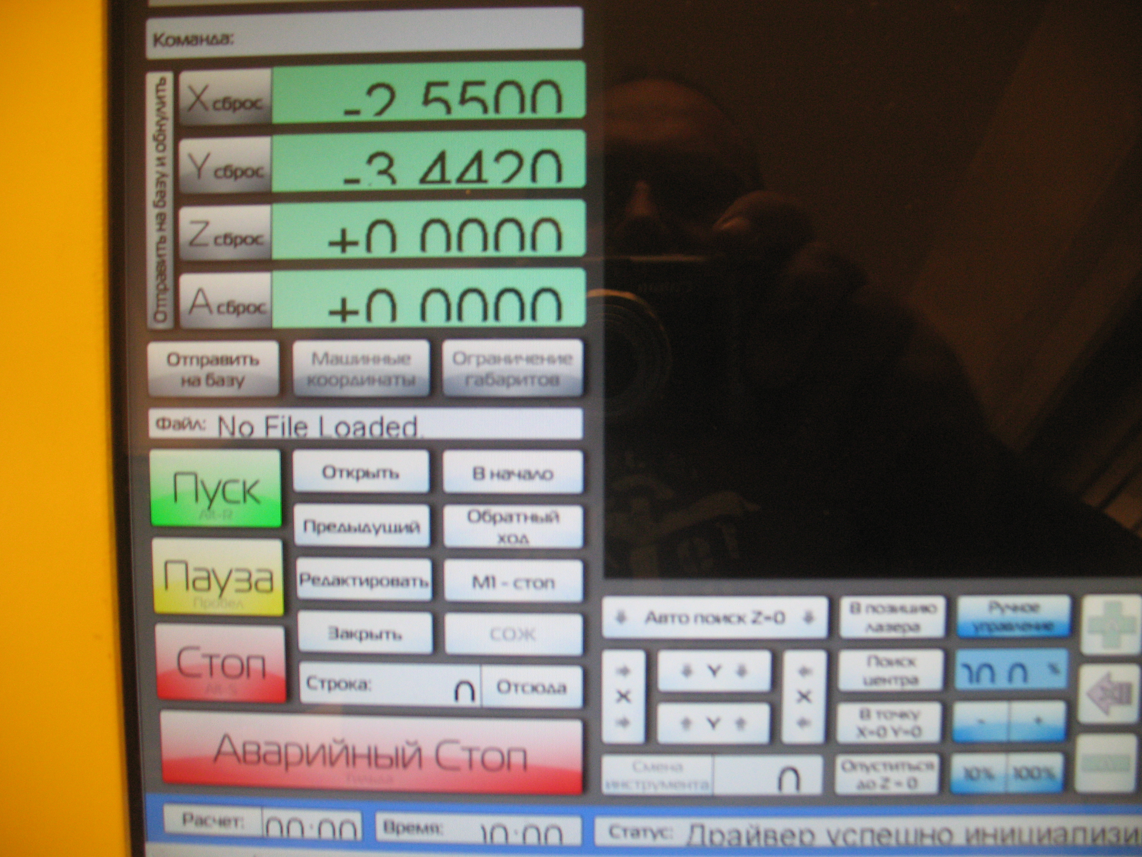

Поставил скрин на тач монитор. А переменные циферки обрезаны снизу:
приблуда.jpg (10645 просмотров) <a class='original' href='./download/file.php?id=124232&mode=view' target=_blank>Загрузить оригинал (4.28 МБ)</a>
Подскажите, где что исправить? Изменение размеров окошка в редакторе Screen4 не помогает. Цифры становится меньше, но всё равно обрезанные.
В настройках Mach3 все выставлено как сказано в руководстве.
Уменьшение размера шрифтов в Винде тоже бестолку.
Фердинанд Порше
Re: Скринсет для Mach3, русскоязычный
Предполагаю, что установлен не 100% масштаб элементов в виндоусе.
Стоит изменить настройку монитора и перезагрузиться.
Скорее всего проблема в mach3, а не в скринсете.

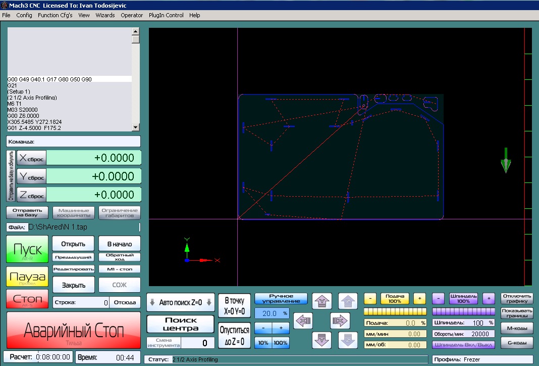

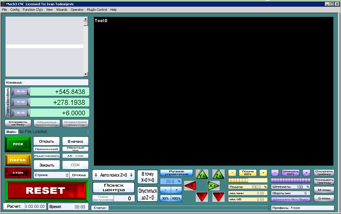

1.jpg (10460 просмотров) <a class='original' href='./download/file.php?id=125332&mode=view' target=_blank>Загрузить оригинал (197.69 КБ)</a>
Вот немножко под свой станок. Не знаю как кнопку подкрасить и изменить ее цвет на более насыщенный.-? Подскажите.
orio55 писал(а):Не знаю как кнопку подкрасить и изменить ее цвет на более насыщенный.-? Подскажите.
Открыть файл с изображением кнопки в графическом редакторе и изменить как хочется.
orio55
Сообщения: 22
Зарегистрирован: 23 ноя 2017, 00:00
Настоящее имя: Valeriy
Сообщение orio55 »
1.jpg (10421 просмотр) <a class='original' href='./download/file.php?id=125373&mode=view' target=_blank>Загрузить оригинал (167.2 КБ)</a>
Спасибо получилось. Позже отредактирую. Пока так.

А чего надпись то не по центру кнопки?
michael-yurov писал(а):А чего надпись то не по центру кнопки?
Может специально, для косого оператора :hehehe:

orio55 писал(а): Спасибо получилось. Позже отредактирую. Пока так.
смотри мне !.jpg (10372 просмотра) <a class='original' href='./download/file.php?id=125383&mode=view' target=_blank>Загрузить оригинал (169.25 КБ)</a>

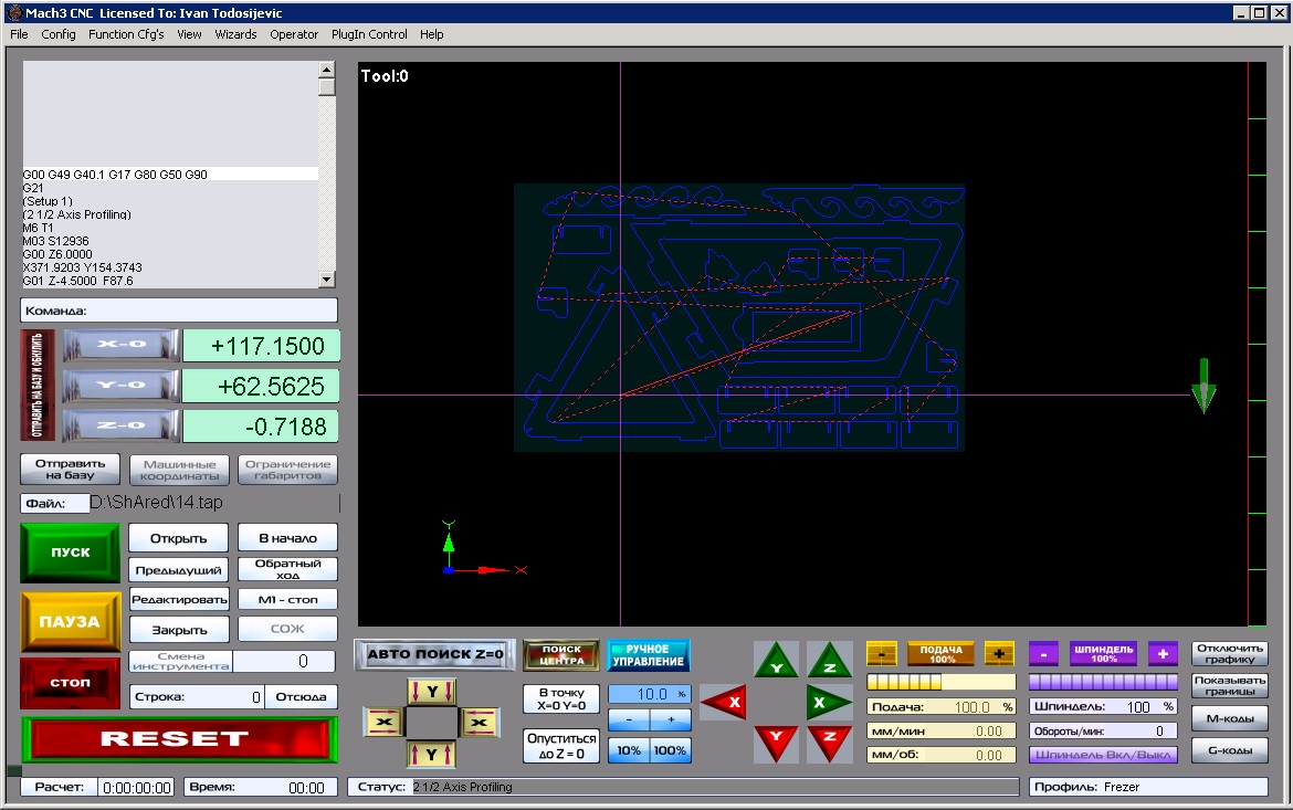

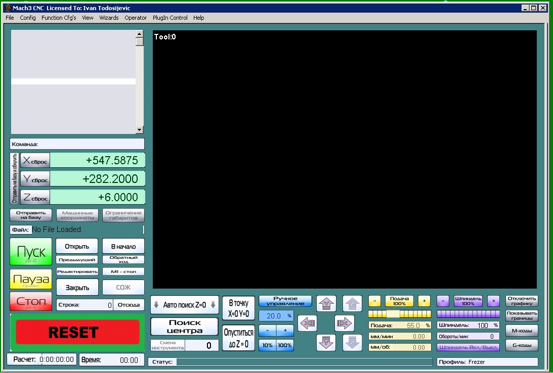

1.jpg (10282 просмотра) <a class='original' href='./download/file.php?id=125650&mode=view' target=_blank>Загрузить оригинал (175.28 КБ)</a>
Вот подправил маленько.
orio55 писал(а):Вот подправил маленько.
Все равно надпись не по центру. :hehehe:

вид 1.jpg (10195 просмотров) <a class='original' href='./download/file.php?id=125998&mode=view' target=_blank>Загрузить оригинал (220.85 КБ)</a>
Вот так оформил кнопочки.
