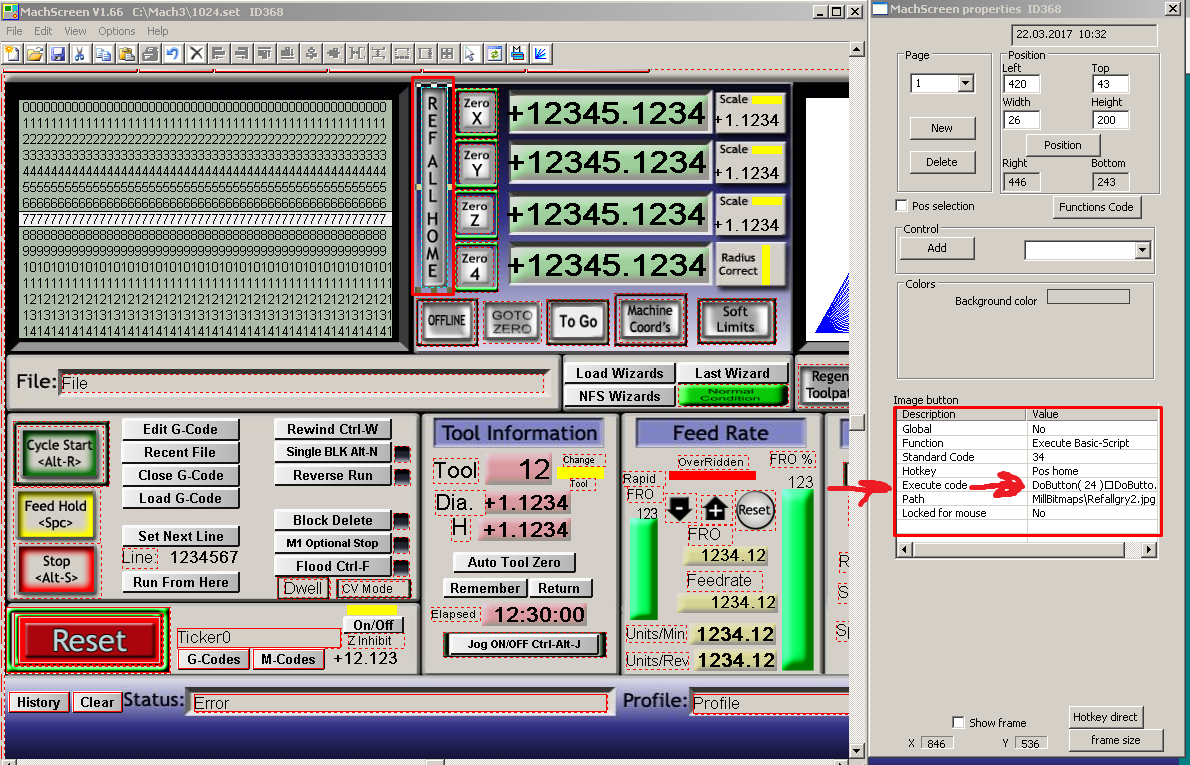

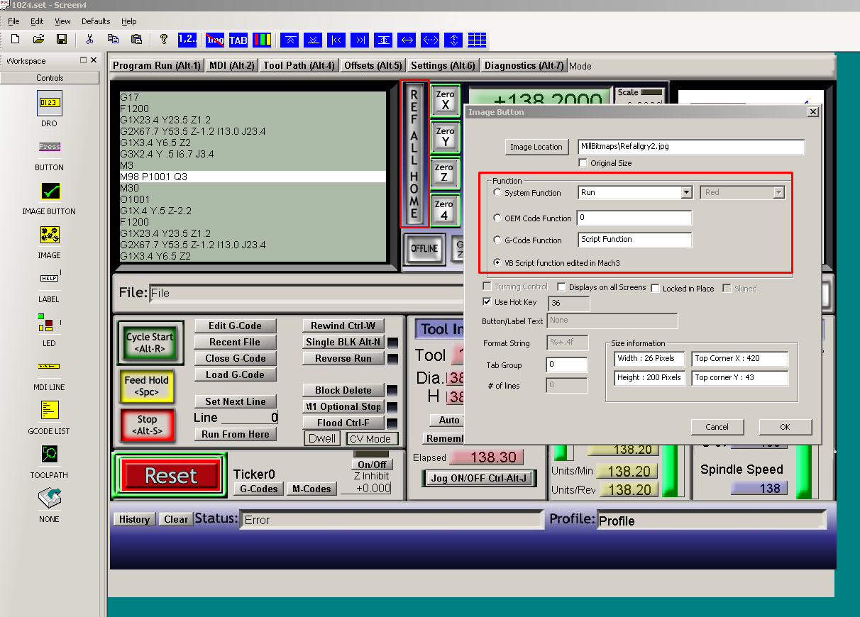

Дальше ковыряю. Кнопка "Отправить на базу и обнулить" (которая у меня тоже не работала) в оригинальном REFALLHOME.
Не понял как его правильно назначить, прописать.
Открыл родной скин двумя редакторами для сравнения: 1) Screen4, 2) MachScreen и вот что получилось. Где более точнее как приписать не понял.

a139st писал(а):.
Если вопрос еще не закрыт - судя по 1-ому скрину, изначально на эту кнопку "RefAllHome" прописано выполнение VB скрипта, который потом можно добавить/отредактировать в самом Mach3.
Выбераем меню "Operator" --> "Edit button script", начинают моргать все кнопки, на которые повешано выполнение VB скриптов, нажимаем кнопку "RefAllHome" и добавляем/редактируем скрипт.

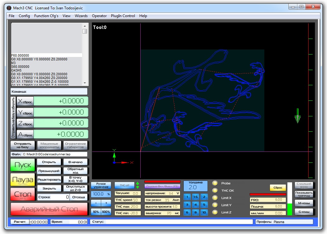

Вот так себе сделал для плазменной резки. Будем испытывать ) По нажатию на кнопку толщины металла, скринсет подставляет значения в поля "напряжение", "ток", "высота прожига", "задержка". Затем эти значения использует макрос М3.
скринсет мой.jpg (14115 просмотров) <a class='original' href='./download/file.php?id=109752&mode=view' target=_blank>Загрузить оригинал (221.97 КБ)</a>
Sashek
Зарегистрирован: 28 апр 2017, 14:50
Re: Скринсет для Mach3, русскоязычный
Сообщение Sashek »
azovec писал(а):Вот так себе сделал для плазменной резки. Будем испытывать ) По нажатию на кнопку толщины металла, скринсет подставляет значения в поля "напряжение", "ток", "высота прожига", "задержка". Затем эти значения использует макрос М3.
Красивый Скрин! А можете поделиться, если не жалко. Спасибо.

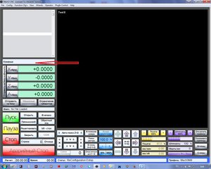

Здравствуйте.Подскажите как прописань а строке команду M3 S15000 ?
67.jpg (13382 просмотра) <a class='original' href='./download/file.php?id=117326&mode=view' target=_blank>Загрузить оригинал (248.29 КБ)</a>
стадо баранов ведомое волком всегда победит стадо волков ведомое бараном!
Один день сегодняшний ценнее двух дней завтрашних!
NikolayUa24
Сообщения: 1299
Репутация: 256
Настоящее имя: Николай
Сообщение NikolayUa24 »
lehamont писал(а):как прописань а строке команду M3 S15000 ?
кликнуть на строке.

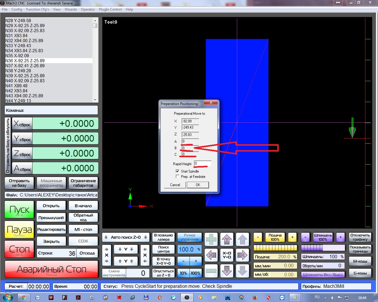

Здравствуйте.Подскажите за что отвечают эти цифры
43.jpg (13247 просмотров) <a class='original' href='./download/file.php?id=117959&mode=view' target=_blank>Загрузить оригинал (328.98 КБ)</a>
Разум и наука-продукты человечества!
Argentum47
Сообщения: 785
Репутация: 110
Откуда: Саратов
Сообщение Argentum47 »
ХОЧУВСЁЗНАТЬ писал(а):Здравствуйте.Подскажите за что отвечают эти цифры
координаты осей в которые выйдет инструмент перед продолжением работы, A,B,C - поворотные оси, которых у вас скорее всего нет. Rapid height - высота на которой иснтрумент выйдет в точку, если не задать, то поедет прям по верхнему краю заготовки. Вообще с Run From Here надо очень аккуратно, строку надо выбирать с первого прохода рабочей подачи (G1), а не с подвода инструмента к детали (G0), иначе будет жопа. Стараюсь лучше писать новую УП, чем пользоваться этой функцией.
