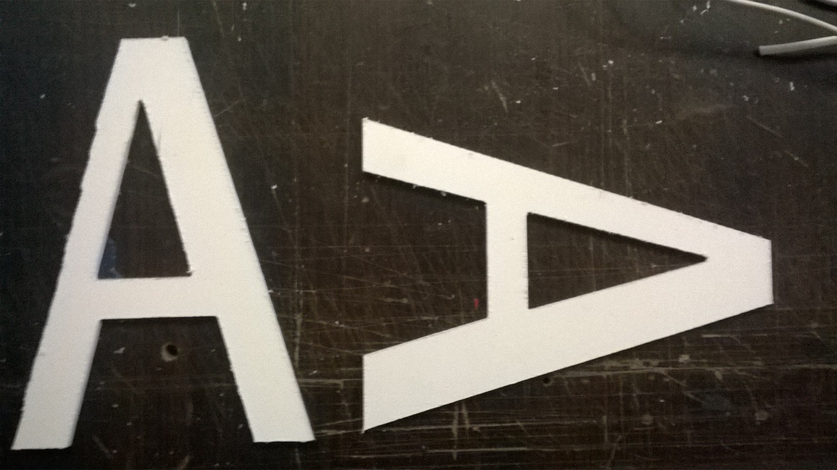

Проблема все же с осью Х она вал крутится рывками и мелким дребезжанием когда перемещаются две оси не так как Y , а когда движется только Х тогда плавно без рывков , почему, где искать проблему, подскажите пожалуйста.

Вот такие странные результаты. Только под определенным углом в прямой линии станок дает рывки и перекосы, буква А вырезалась в двух положениях во втором положении рывков уже не заметно.
левый край буквы не ровный (5923 просмотра) <a class='original' href='./download/file.php?id=116833&mode=view' target=_blank>Загрузить оригинал (416.27 КБ)</a>
Буква вырезается вертикально, заломан левый край (5923 просмотра) <a class='original' href='./download/file.php?id=116834&mode=view' target=_blank>Загрузить оригинал (419.87 КБ)</a>
биение оси происходит при движении в таком направлении в остальном винт вращается с мелкой вибрацией и заломов не видно на изделии (5923 просмотра) <a class='original' href='./download/file.php?id=116835&mode=view' target=_blank>Загрузить оригинал (432.42 КБ)</a>

буква горизонтально заломов нет (5923 просмотра) <a class='original' href='./download/file.php?id=116837&mode=view' target=_blank>Загрузить оригинал (421.53 КБ)</a>

А если попробовать выфрезеровать повернутый на 45 градусов квадрат, в разных областях рабочего стола?
Очень похоже на проблему с механикой, как мне кажется...

+1. Налицо пропуски шагов. Скорость какая? Обороты? Подачу менять (уменьшать) не пробовали?

Пробовал скорость 700 и 400 мм в мин , обороты 12000 результат похожий. Пропуски да и не только, если посмотреть на букву Р там вообще фреза двигается рывком в другом направлении...
Я нарисовал прямую (две точки) примерно под тем же углам как у буквы А, повторяется похожий результат. -( под углом 45 гр. мне кажется таких сильных сбоев не будет но вал все равно трясет и дребезжит при любом перемещении вместе с осью Y, при перемещении только Х он крутится плавно.

Попробуйте драйвер от оси Х подключить на место оси Y - поменять местами разъемы (и входы и выходы). Если после этого ось Y начнет "барахлить" - дело в драйвере, если все равно проблемы останутся с осью X, то виной - железо оси Х.
P.S. а можно глянуть на фото вашего станка? Если это он на вашей аватарке, то ось X очень не устойчива, тонкий и высокий портал может запросто резонировать.

Проблема решилась сменой дробления шага с 1/2 на 1/4 все стало плавно вращаться и передвигаться. Спасибо Вам за участие в важном для меня вопросе, я уж предполагал что придется менять контроллер или что то с чипом... Прикрепляю фото станка, а тот что на аватаре работает на ардуино, высокий потому что я хотел объединить 3d принтер и фрезу, но эта идея оказалась неудачной из за медленной скорости печати (принтер работает много быстрее на ременной передаче, а не валах с резьбой.)
