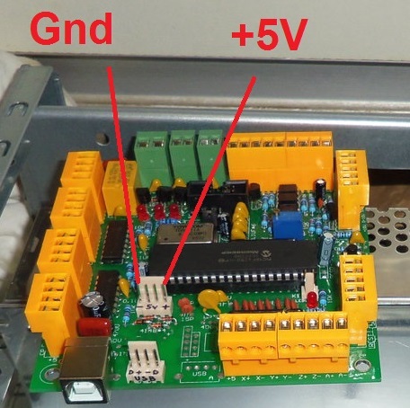

Расскажи пожалуйста как ты подключил 5 вольт?

Сергей72 писал(а):Расскажи пожалуйста как ты подключил 5 вольт?
Выпаял из МК1 платы навесной блок питания от УСБ (кстати очень глючный между прочим), запаял в плату разъемы. Питание подавал на разъем ближе к процу. УСБ тоже подавал на запаянный разъем, а то из стандартного от вибраций шнур шевелится и вылазит.
+5.jpg (5463 просмотра) <a class='original' href='./download/file.php?id=118023&sid=83d138220716394e5179607b87db3451&mode=view' target=_blank>Загрузить оригинал (50.5 КБ)</a>

Спасибо, я думал будет проще, тут нужен основательный подход, опасаюсь как бы не испортить. А реально будет с длинным юсб шнуром работать? Я купил это https://ru.aliexpress.com/item/Promotio ... 0.0.2KQf5H все заработало, а теперь опять стал комп не находить устройство.
