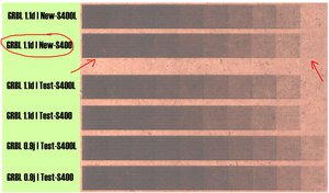

Как я понял из тестов, команда S должна находится в одном кадре(строке) с координатами. Главное начать а там посмотрим, тестировать вроде пока есть кому.
Лично моя просьба изменить начало обхода пикселей, что бы координаты шли от X0 Y0, но это просто просьба.
staltech
Сообщения: 544
Зарегистрирован: 01 июл 2016, 22:50
Репутация: 155
Откуда: Пензенская обл., г. Никольск
Re: Программа генерации G-кода, из текста, рисунка, PLT файл
Сообщение staltech »
Вот это правильный вариант, но желательно сделать корректировочную таблицу в связи с нелинейностью.

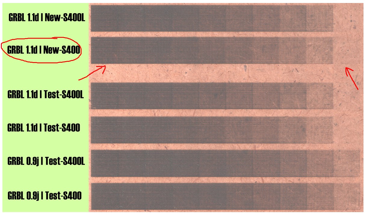

selenur писал(а):Сейчас есть 2 алгоритма генерации выжигания точками, туда-же добавлю и построчную генерацию, но нужно определиться с первоочередными вариантами, и разобраться как правильно генерировать строки с g-командами, с расчетом на новую прошивку.
selenur, для новой прошивки GRBL v1.1d - ЭТО ВАЖНО!
Тесты показали, что для GRBL v1.1d команды перемещения, мощности и включения лазера должны передаваться одной строкой:
G1 X10 S1000 M3
G1 X20 S900
G1 X30 S800
G1 X40 S700
G1 X50 S600
G1 X60 S500
G1 X70 S400
G1 X80 S300
G1 X90 S200
G1 X100 S100
M5
Такой код дает отличный результат. На картинках хорошо видно разницу.

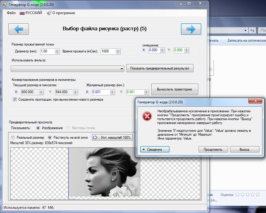

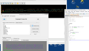

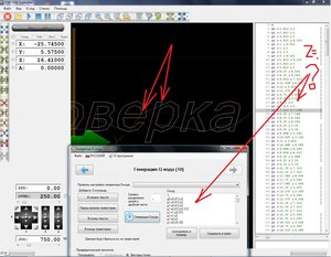

Вечер добрый!

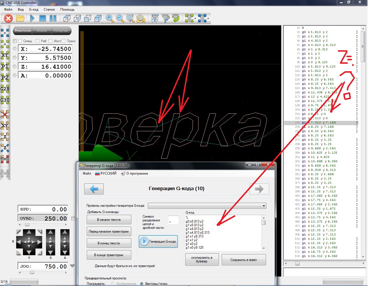

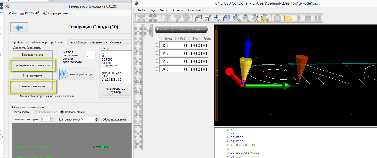

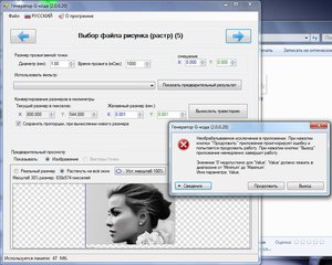

Уважаемый Selenur, а можно в програмку добавить (как было в старый версиях) - выбор: фрезеровка/прожиг. А то в Г-коде при фрезеровке отсутствует напрочь Z координата и весь текст идет "слитно" без подъема фрезы. Прога получается ориентирована чисто на лазер... :cry:
И 'косячок' выскакивает при работе с растром
Gkod.jpg (6146 просмотров) <a class='original' href='./download/file.php?id=94732&mode=view' target=_blank>Загрузить оригинал (351.35 КБ)</a>
Error.jpg (6139 просмотров) <a class='original' href='./download/file.php?id=94733&mode=view' target=_blank>Загрузить оригинал (203.26 КБ)</a>
xvovanx писал(а):Вечер добрый!
По поводу поднятия, опускания, это делается путем добавления команд, при нажатии выделенных кнопок:
2016-11-13_234852.jpg (6134 просмотра) <a class='original' href='./download/file.php?id=94735&mode=view' target=_blank>Загрузить оригинал (428.37 КБ)</a>
Перед началом траектории необходимо добавить команду "Z0", или "Z-0.1" если нужно некоторое заглубление
При окончании траектории, нужно задать команду поднятия на безопасную высоту, например "Z5".
Если теперь нажать кнопку Генерация G-кода, то получишь нужный результат.
А при работе с растром что за косяк?
А понял, проблема в незаполненных некоторых параметрах, перед генерацией, добавлю ещё проверки, на заполненность полей.

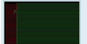

selenur, еще для избежания поджигов по краям потушеный лазер (M5 или S0) должен выходить за линию печати на 1-3 мм (можно добавить поле для задания данной величины) для разгона двигателей - так называемая зона торможения разгона.
И еще по поводу команды M5 - скорее всего ее можно заменить командой S0, а M5 добавлять в самом конце файла.
MAX3000 писал(а):selenur, еще для избежания поджигов по краям потушеный лазер (M5 или S0) должен выходить за линию печати на 1-3 мм (можно добавить поле для задания данной величины) для разгона двигателей - так называемая зона торможения разгона.
Для примера, как должен выглядеть G-код?

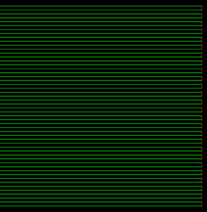

Сообщение MAX3000 »

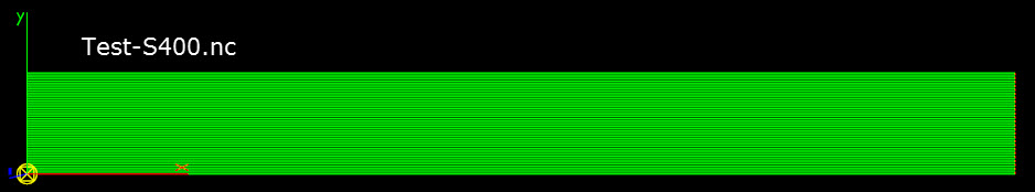

selenur писал(а):Для примера, как должен выглядеть G-код?
На картинках:
G0 - красный
G1 - зеленый
Вот так выглядит файл без зоны торможения-разгона - Test-S400.nc:
Test-S400.jpg (6099 просмотров) <a class='original' href='./download/file.php?id=94766&mode=view' target=_blank>Загрузить оригинал (45.3 КБ)</a>
У него край в увеличенном виде выглядит так:
Test-S400-Край.jpg (6099 просмотров) <a class='original' href='./download/file.php?id=94767&mode=view' target=_blank>Загрузить оригинал (178.79 КБ)</a>

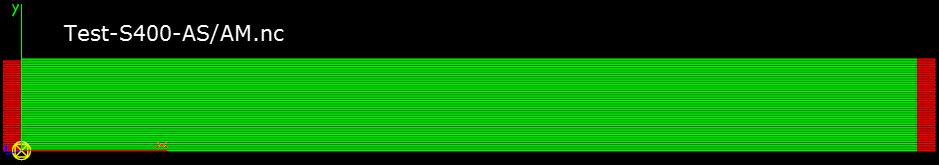

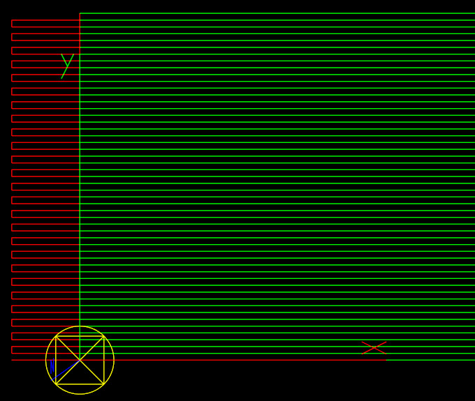

А вот так выглядит файл с зоной торможения-разгона - Test-S400-AS.nc и Test-S400-AM.nc:
Здесь два варианта:
  • управление при помощи команд M3/M5 - файл Test-S400-AM.nc
  • управление при помощи команды S0 - файл Test-S400-AS.nc
Test-S400-AS-AM.jpg (6099 просмотров) <a class='original' href='./download/file.php?id=94768&mode=view' target=_blank>Загрузить оригинал (47.17 КБ)</a>
А край у него в увеличенном виде выглядит так:
Test-S400-AS-AM-Край.jpg (6099 просмотров) <a class='original' href='./download/file.php?id=94769&mode=view' target=_blank>Загрузить оригинал (194.17 КБ)</a>
Часть кода:
Test-S400.nc
G0 X0 Y0
G1 X10 S1000 M3
G1 X20 S900
G1 X30 S800
G1 X40 S700
G1 X50 S600
G1 X60 S500
G1 X70 S400
G1 X80 S300
G1 X90 S200
G1 X100 S100
M5
G0 X100 Y0.2
G1 X90 S100 M3
G1 X80 S200
G1 X70 S300
G1 X60 S400
G1 X50 S500
G1 X40 S600
G1 X30 S700
G1 X20 S800
G1 X10 S900
G1 X0 S1000
M5
Test-S400-AM.nc
G0 X-2 Y0
G0 X0
G1 X10 S1000 M3
G1 X20 S900
G1 X30 S800
G1 X40 S700
G1 X50 S600
G1 X60 S500
G1 X70 S400
G1 X80 S300
G1 X90 S200
G1 X100 S100
M5
G0 X102
G0 X102 Y0.2
G0 X100
G1 X90 S100 M3
G1 X80 S200
G1 X70 S300
G1 X60 S400
G1 X50 S500
G1 X40 S600
G1 X30 S700
G1 X20 S800
G1 X10 S900
G1 X0 S1000
M5
Здесь команда G0 Xxx Yxx заменяется командой G0 Xxx+/-2 Yxx, перед ней добавляется G0 Xxx+/-2, а после неё добавляется команда G0 Xxx.
2 - расстояние в мм, на которое будет выходить лазер, так называемая зона торможения-разгона (можно добавить поле для задание данной величины и еще добавить галочку для активации, может кому-то не нужна будет эта зона торможения-разгона).
Test-S400-AS.nc
G0 X-2 Y0
G0 X0
G1 X10 S1000
G1 X20 S900
G1 X30 S800
G1 X40 S700
G1 X50 S600
G1 X60 S500
G1 X70 S400
G1 X80 S300
G1 X90 S200
G1 X100 S100
S0
G0 X102
G0 X102 Y0.2
G0 X100
G1 X90 S100
G1 X80 S200
G1 X70 S300
G1 X60 S400
G1 X50 S500
G1 X40 S600
G1 X30 S700
G1 X20 S800
G1 X10 S900
G1 X0 S1000
S0
Здесь тоже что и в Test-S400-AM.nc, плюс команда M5 заменяется командой S0 (отстается только в конце) и команда M3 добавляется в начале программы, а по коду везде убирается.

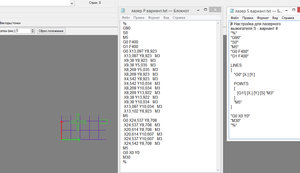

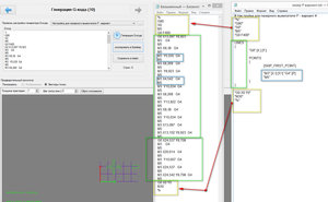

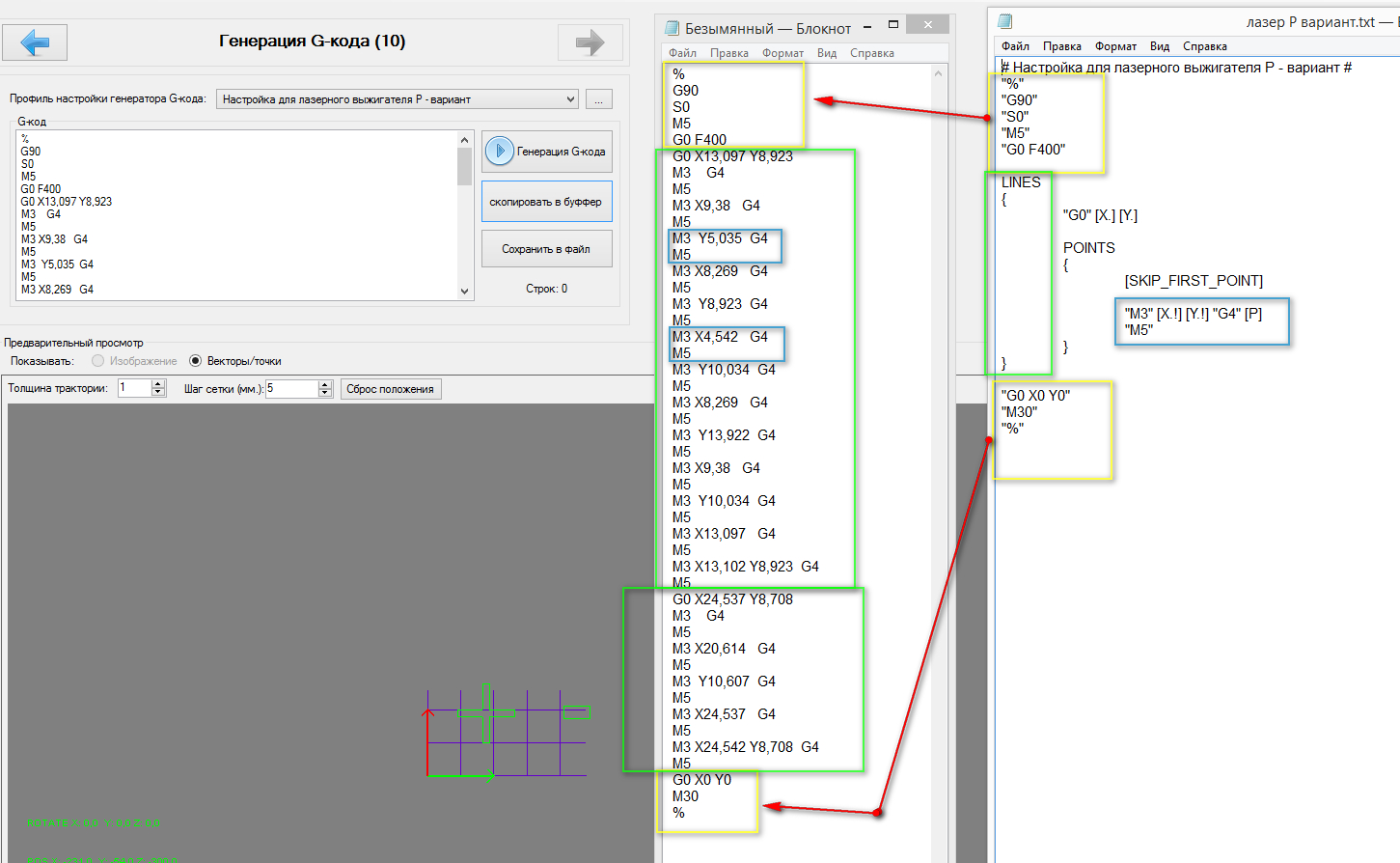

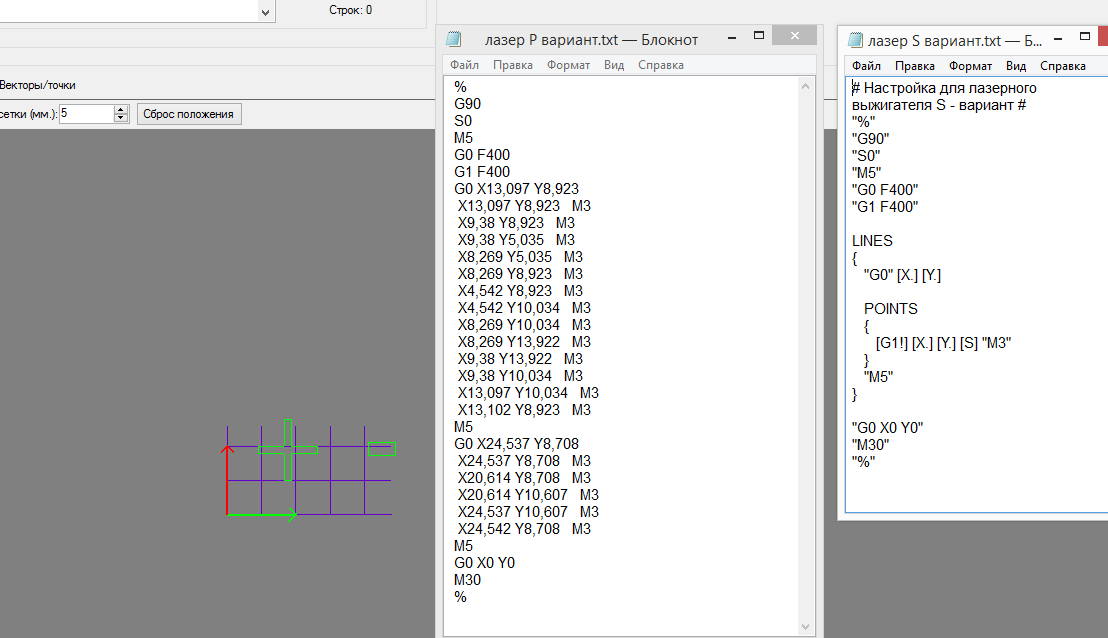

Сейчас в процессе переделки, методики формирования G-кода, что-бы можно было самостоятельно, составлять формат наполнения:
Теперь файлы профиля, выглядят так:
Вариант 1:
# Настройка для лазерного выжигателя P - вариант #
"G90"
"S0"
"M5"
"G0 F400"
LINES
	"G0" [X.] [Y.]
	POINTS
		[SKIP_FIRST_POINT]
		"M3" [X.!] [Y.!] "G4" [P]
		"M5"
"G0 X0 Y0"
"M30"
Вариант 2:
# Настройка для лазерного выжигателя S - вариант #
"G90"
"S0"
"M5"
"G0 F400"
"G1 F400"
LINES
   "G0" [X.] [Y.]
   POINTS
      [G1!] [X.] [Y.] [S] "M3"
   "M5"
"G0 X0 Y0"
"M30"
Вариант 3:
# Настройка для фрезера #
"M3"
"G0 F400"
"G1 F400"
"G90 G10 L20 P0 X0 Y0 Z0"
"G0 X0 Y0 Z10"
LINES
   "G0" [X.] [Y.]
   "Z0"
   POINTS
   "Z10"
"M5"
"G0 X0 Y0 Z10"
"M30"
Вот пример когда траектория одна и тоже, по профиль разный:
2016-11-19_022429.jpg (5981 просмотр) <a class='original' href='./download/file.php?id=95157&mode=view' target=_blank>Загрузить оригинал (469.39 КБ)</a>
2016-11-19_023104.jpg (5981 просмотр) <a class='original' href='./download/file.php?id=95158&mode=view' target=_blank>Загрузить оригинал (282.95 КБ)</a>
как вам такая реализация? :-)

selenur, отлично!
Только во 2 варианте (S вариант) "M3" в каждой строке не нужны.
M3 - вставляется один раз в начале
"The NIST RS274NGC Interpreter - Version 3" утверждает, что скорость может задаваться командой S в любом месте и в любое время, но реально она должна изменяться командами включения шпинделя (m3/m4).
Кстати, к моменту выполнения команд m3/m4/m5 станок должен полностью завершить движение по траектории, т.е. остановится. Т.о. код типа
g0 x0 y0
g1 x50 m3
g1 x100 m3
будет пройден с полной остановкой посередине.

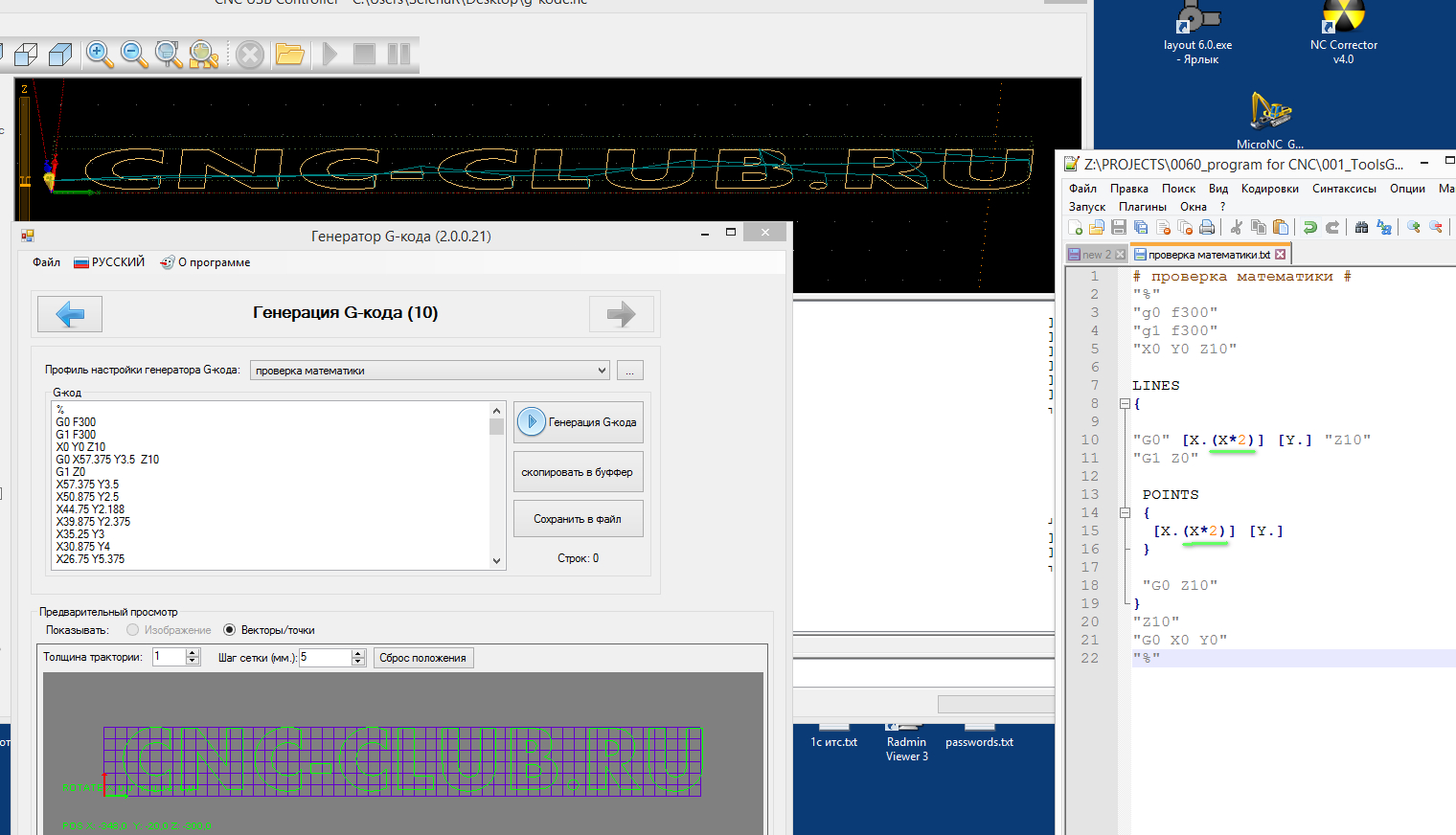

В процессе разработки, что-бы можно было сделать такую штуку:
2016-11-21_011252.jpg (5930 просмотров) <a class='original' href='./download/file.php?id=95328&mode=view' target=_blank>Загрузить оригинал (41.99 КБ)</a>
решил в генерацию G-кода, добавить поддержку математических функций, что позволит, добавлять края, выделенные красным, в коде самого профиля, не затрагивая при этом стандартный алгоритм, генерации.
Для примера вот результат, в котором я пока просто беру координату X и умножаю на два.
2016-11-21_010955.jpg (5930 просмотров) <a class='original' href='./download/file.php?id=95322&mode=view' target=_blank>Загрузить оригинал (634.28 КБ)</a>
В результате чего, получается G-код, растянутый по оси Х :-)
На переднем фоне, исходная траектория текста, а на заднем фоне полученная :-)
