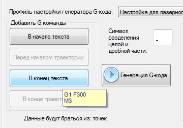

Вообще супер! Завтра буду тестить! Спасибо!
Завтра наступило! Есть небольшой косячок! Подсказка выскакивает от другой кнопки :D И уже хочется профайл на всю программу. чтобы каждый раз не выбирать диаметр луча, время прожига и т.д.

ок, поправлю.

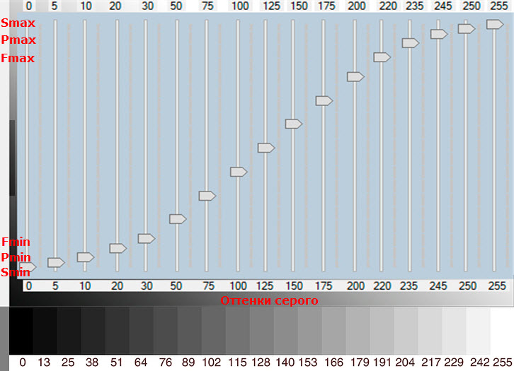

Привет всем!
selenur, отличная программа! Но для оттенков серого нужно кое-что добавить.
Печатать в оттенках серого можно тремя способами:
1. Управляя временем включения лазера (G-код - P)
2. Управляя скоростью перемещения лазера (G-код - F)
3. Управляя мощностью лазера (G-код - S)
Возмем, к примеру, управляя мощностью лазера (G-код - S). Для каждого оттенка серого будет соответствовать определенное значение данного G-кода. Поэтому в программу стоит добавить эквалайзер для задания этих значений (или просто таблицу с двумя столбцами).
ModS.jpg (3872 просмотра) <a class='original' href='./download/file.php?id=92547&sid=8c3f2fae1467bd103fbee31d48df48c3&mode=view' target=_blank>Загрузить оригинал (84.01 КБ)</a>
В результате должен получиться G-код вида:
S300 M03 G1 X... Y...
M05 G0 X... Y...
S500 M03 G1X... Y...
M05 G0 X... Y...
и т.д.
Т.к. для разных лазеров и материалов эти параметры будут совершенно отличаться, стоит реализовать возможность сохранения профилей в файл.
Так же можно попробовать реализовать вышеуказанные 1 и 2 пункты.
Smax, Smin (Pmax, Pmin; Fmax, Fmin) - задание границ эквалайзера по координате Y - тоже для разных лазеров и материалов будут разными.

tecnocat писал(а):Сделать набор Gcode программ для гравировки калибровочных таблиц.
Если делали хоть раз калибровку картриджей у струйного принтера то должно быть понятно о чем я ;)
Например таблица калибровки мощности уже есть -
MAX3000 писал(а):
- только ее можно упростить.
Гравируем таблицу на материале где будет цифрами подписаны параметры гравировки:
совсем черный - внутри программы это выдержка лазера в 200мкс - под этим участком цифра 1
светлее - выдержка лазера в 190мкс - под этим участком цифра 2
еще светлее - выдержка лазера в 180мкс - под этим участком цифра 3
и т.д. до белого.
В окно вводишь где у тебя начинается белый(например 10) и первый отличающийся черный(например 3) - программно интерполировать получившийся промежуток на градации несложно.
Ну и сохранять это в профиль как тут уже писали.
Можно сделать вариации со скоростями.
Привет всем!
Идеальным вариантом было бы возможность регулировки всех трех параметров - мощность, скорость и задержка.
Задержка нужна в основном для лазеров маленькой мощности - 250-1000 мВт и светлых материалов.
А вот регулировку мощности лучше настраивать для лазеров от 2500 до 5500 мВт.
Ну а если вы стали обладателем еще более мощного лазера 10000-12000 мВт - то тут и подрегулировать скорость не мешало бы.
