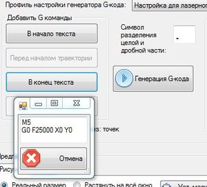

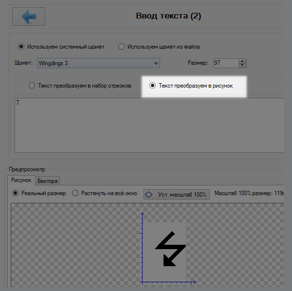

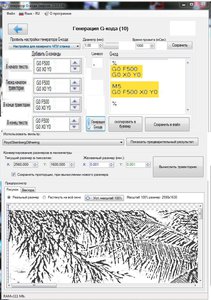

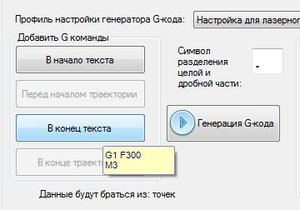

Завтра наступило! Есть небольшой косячок! Подсказка выскакивает от другой кнопки :D И уже хочется профайл на всю программу. чтобы каждый раз не выбирать диаметр луча, время прожига и т.д.
5.JPG (4503 просмотра) <a class='original' href='./download/file.php?id=92326&mode=view' target=_blank>Загрузить оригинал (58.02 КБ)</a>
6.jpg (4503 просмотра) <a class='original' href='./download/file.php?id=92327&mode=view' target=_blank>Загрузить оригинал (30.2 КБ)</a>
https://vk.com/rom327
Re: Программа генерации G-кода, из текста, рисунка, PLT файл
Rom327 писал(а):Вообще супер! Завтра буду тестить! Спасибо!
ок, поправлю.

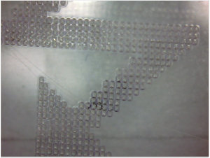

Так-же попробовал с настройкой точки 0,2 мм. и временем 100м.сек., на максимальной мощьности, выжечь вот такой рисунок:
875a8375f91de049494d6073098e8a2f_76c4cc9407f5b3bfa68c40683769243d.jpg (4505 просмотров) <a class='original' href='./download/file.php?id=92330&mode=view' target=_blank>Загрузить оригинал (42.56 КБ)</a>
с конца 3 деления только различались, остальные сплошные черные.
И тут я подумал, что может сделать генерацию тестового G-кода с такими градациями, в виде множества полосок (каждая полоска допустим 3 мм высотой), каждая следующая полоска будет иметь уменьшенное время прожига, например с шагом в 10 мсек. Что позволит оптимально подобрать параметры выжигания, как идея?

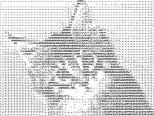

Осталось придумать, как в предпросмотре отражать яркость пикселей. Может символами, как на первых ЭВМ картинки печатали, состоящие из символов. МАТРИЦА!
Символы.jpg (4480 просмотров) <a class='original' href='./download/file.php?id=92377&mode=view' target=_blank>Загрузить оригинал (71.26 КБ)</a>
Исправил. 15-я версия в первом посте.

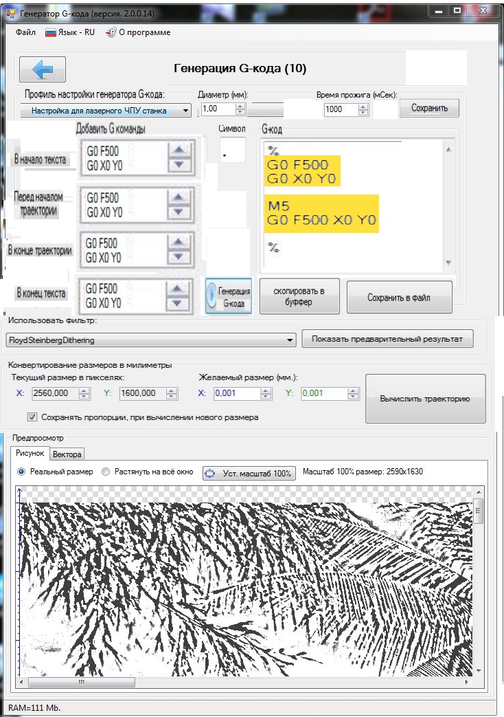

Я бы 1 и 5 объединил, чтобы при выборе типа выжигания (кроме текста) появлялось окно "путь к файлу".
А дальше 2-я и последняя страница, нарисовал такого Франкенштейна:
Интерфейс.jpg (4442 просмотра) <a class='original' href='./download/file.php?id=92386&mode=view' target=_blank>Загрузить оригинал (538.77 КБ)</a>
Нижняя часть окна - работа с изображением, верхняя - работа с генератором G кода. С нижней примерно все ясно, может только добавить кнопку "окно предпросмотра" во весь экран, как рисунка так и вектора.
По поводу верхней части окна...
Имя профиля вписывается прямо в окне с профилем, дальше к этому имени добавляется данные из "диаметра луча" и "время прожига". Так будет проще ассоциировать профиля по названиям. Можно в начало названия профайла добавить литеру "Р" для точек, "L" для линий, "Т" для текста, "PLT" для plt, и я надеюсь "DXF"! Тогда фалы точно не перепутаются между типами прожига.
Кнопки "в начале текста", "в начале траектории", "в конце траектории" и "конце текста" меняются на окна, с соответствующими данными. Данные автоматом заполняются из профилей и могут меняться пользователем прямо в окнах.
Если пользователь менял какие либо данные вручную, кнопка "сохранить" имеет красный цвет, если профиль не менялся зеленый. Если перед сохранением пользователь менял имя профиля, то профиль сохраняется с новым именем. Если не менял, профиль перезаписывается. В профиль так же включается точка или запятая, для расширения функционала... В окне сгенерированного кода можно подсветить (желтым) данные взятые из окон "в начале текста", "в начале траектории", "в конце траектории" и "конце текста"
Я конечно не на что не претендую, но данный интерфейс меня бы устроил. Может давайте обсудим?
С уважением!

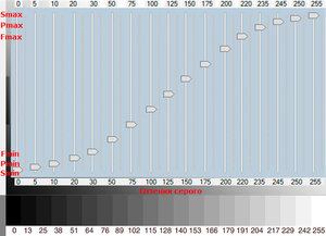

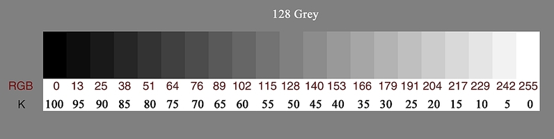

selenur, отличная программа! Но для оттенков серого нужно кое-что добавить.
Печатать в оттенках серого можно тремя способами:
1. Управляя временем включения лазера (G-код - P)
2. Управляя скоростью перемещения лазера (G-код - F)
3. Управляя мощностью лазера (G-код - S)
Возмем, к примеру, управляя мощностью лазера (G-код - S). Для каждого оттенка серого будет соответствовать определенное значение данного G-кода. Поэтому в программу стоит добавить эквалайзер для задания этих значений (или просто таблицу с двумя столбцами).
ModS.jpg (4398 просмотров) <a class='original' href='./download/file.php?id=92547&mode=view' target=_blank>Загрузить оригинал (84.01 КБ)</a>
В результате должен получиться G-код вида:
S300 M03 G1 X... Y...
M05 G0 X... Y...
S500 M03 G1X... Y...
M05 G0 X... Y...
и т.д.
Т.к. для разных лазеров и материалов эти параметры будут совершенно отличаться, стоит реализовать возможность сохранения профилей в файл.
Так же можно попробовать реализовать вышеуказанные 1 и 2 пункты.
Smax, Smin (Pmax, Pmin; Fmax, Fmin) - задание границ эквалайзера по координате Y - тоже для разных лазеров и материалов будут разными.

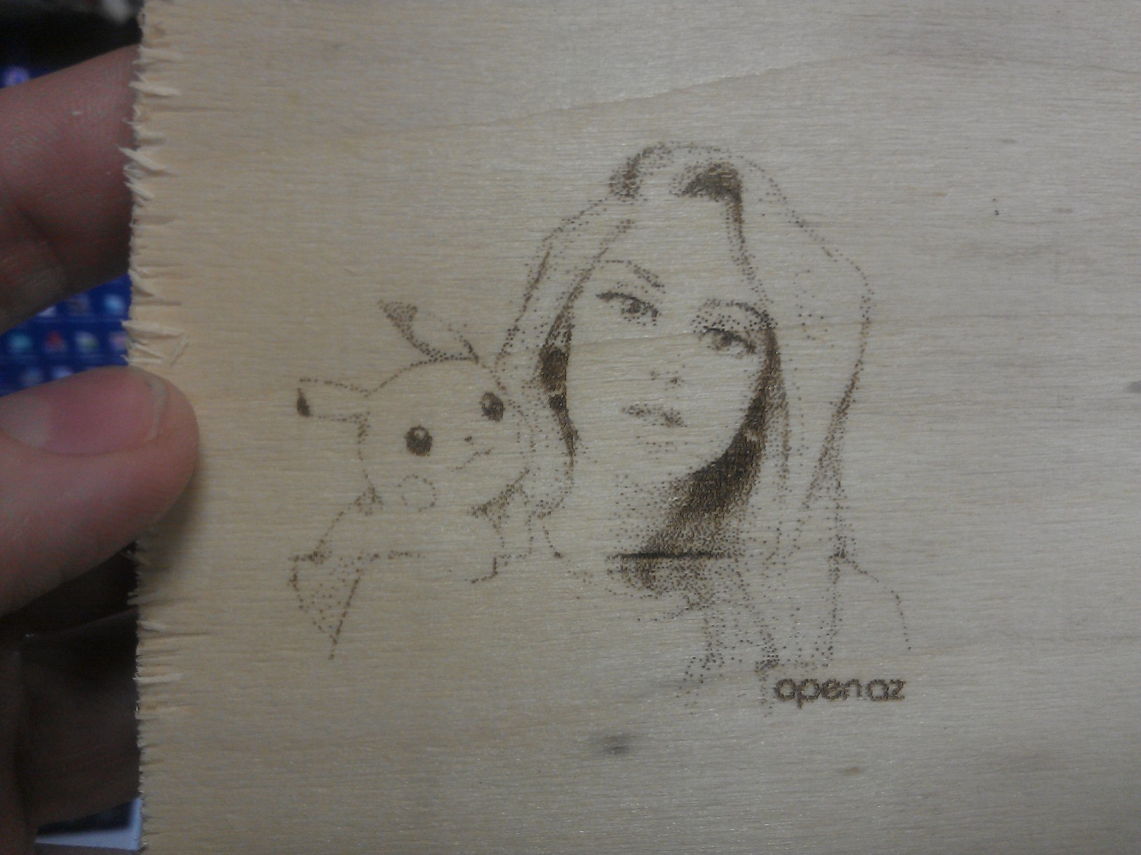

Вчера удалось немного выкроить времени, и вот что получилось:
WP_001662.jpg (4371 просмотр) <a class='original' href='./download/file.php?id=92581&mode=view' target=_blank>Загрузить оригинал (336.51 КБ)</a>

Вполне нормально! Жаль фанера не шлифованная. И, на мой взгляд, точек маловато. Как бы средних тонов не достает. Может снизить контраст на оригинальном изображении и убавить яркости?
Rom327 писал(а):Вполне нормально! Жаль фанера не шлифованная. И, на мой взгляд, точек маловато. Как бы средних тонов не достает. Может снизить контраст на оригинальном изображении и убавить яркости?
Фанера от ящика с фруктами, толщина 1 мм, длительность 15 мсек, прожигает примерно на 0.2 мм, если дольше прожигать, получается уже дырка :-)
На разных фанерках, что-то очень сильно у меня разнятся характеристики, для получения идентичного рисунка, по яркости, и прочему....
А так я ещё добавлю регуляторов, что-бы в исходном изображении можно было регулировать яркость, контрастность, перед вычислением точек.

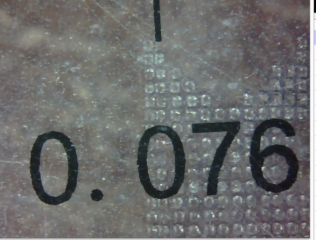

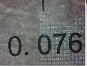

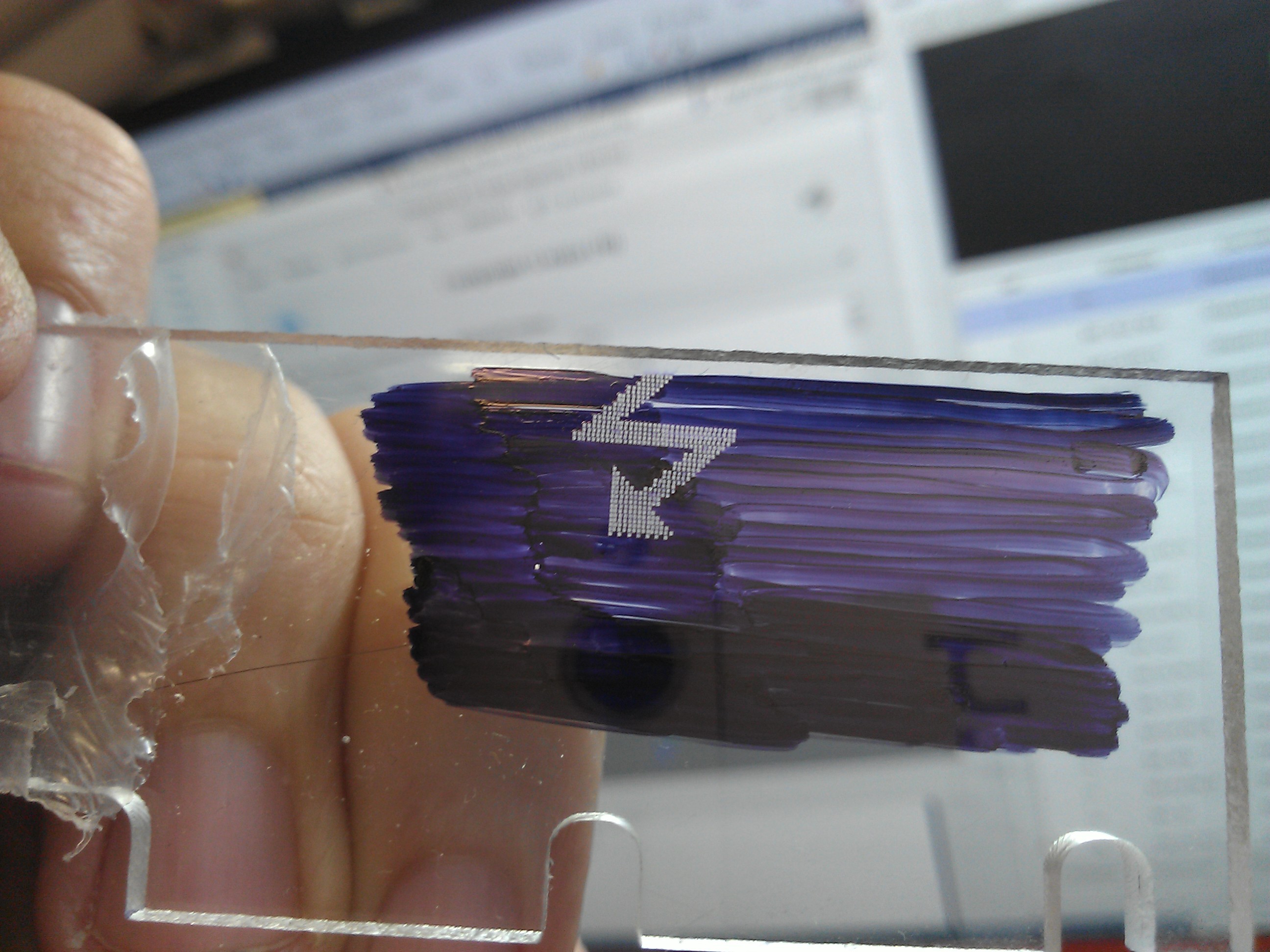

Попробовал сегодня черным маркером закрасить участок оргстекла, и на нем выжечь, в качестве источника выбрал ввод текста, шрифт wingdings3, преобразование текста в рисунок, дальше длительность 150 мсек, и вот результат:
2016-10-15_165820.jpg (4229 просмотров) <a class='original' href='./download/file.php?id=92769&mode=view' target=_blank>Загрузить оригинал (68.52 КБ)</a>
WP_001665.jpg (4229 просмотров) <a class='original' href='./download/file.php?id=92772&mode=view' target=_blank>Загрузить оригинал (714.05 КБ)</a>
Размер точки примерно 0.076 мм:
2016-10-15_165154.jpg (4229 просмотров) <a class='original' href='./download/file.php?id=92770&mode=view' target=_blank>Загрузить оригинал (94.23 КБ)</a>
2016-10-15_165249.jpg (4229 просмотров) <a class='original' href='./download/file.php?id=92771&mode=view' target=_blank>Загрузить оригинал (62.82 КБ)</a>
получилась вот такая штука, правда не очень заметная :-)

Прикольно: точки квадратные! Где то на форумах читал, что народ пользуется черной акриловой краской в азрозоли, после выжигания краска смывается водой...
Rom327 писал(а):Прикольно: точки квадратные! Где то на форумах читал, что народ пользуется черной акриловой краской в азрозоли, после выжигания краска смывается водой...
Сам офигел от формы точек, когда лазер расфокусирован, отчетливо виден прямоугольник, но при выжигании по фанере всегда был круг, а тут квадрат. :-)

Например таблица калибровки мощности уже есть -
MAX3000 писал(а):
- только ее можно упростить.
Гравируем таблицу на материале где будет цифрами подписаны параметры гравировки:
совсем черный - внутри программы это выдержка лазера в 200мкс - под этим участком цифра 1
светлее - выдержка лазера в 190мкс - под этим участком цифра 2
еще светлее - выдержка лазера в 180мкс - под этим участком цифра 3
и т.д. до белого.
В окно вводишь где у тебя начинается белый(например 10) и первый отличающийся черный(например 3) - программно интерполировать получившийся промежуток на градации несложно.
Ну и сохранять это в профиль как тут уже писали.
Можно сделать вариации со скоростями.
