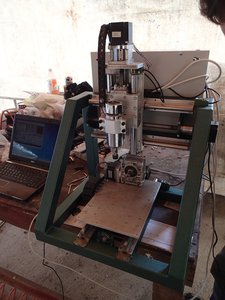

В наличии станок самодельный под MACH, 4х осевой. Концевые датчики на 3х осях, плюс датчик инструмента в столе.
Для тренировки в дескпрото посоздавал програмки и повырезал в трех осях. вроде работает как нужно. Четвертую ось тоже руками покрутил повертел - работает как задумано. Но для работы в 4х осях, насколько я понимаю, нужно точно настроить станок с нахождением центра этой самой четвертой поворотной оси. В станке ось поворотная вдоль оси Y у меня. Обычно видел, что оси по Х, но надеюсь это не сильно критично.
Задача - вычислить точно центр поворотной оси.
Запилами делать это очень не хочется, тем более все нужное для вычисления этого центра в станке, по моему скромному мнению, уже есть - нет только скрипта.
Пробовал вручную подводить и высчитывать, но все это опять не совсем то. Запилами тоже пробовал но хочется автоматизировать для удобства.
По задумке как должен действовать станок (ногами не пинать плиз)

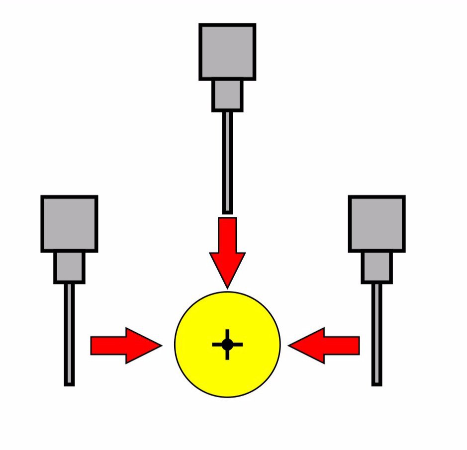

С датчика инструмента кидается провод на поворотную ось, крокодил на фрезу закрепленную вверх ногами
1. подводится до касания с двух сторон к оси для получения значений по оси X.
2. получаем диаметр (только это не совсем диаметр, нужно учитывать толщину фрезы), который при делении пополам дает центр оси по Х
3. фреза выставляется сверху по вычисленной точке и опускается снова на ось до касания - получаем точку отсчета, к которой прибавляем радиус - получаем центр оси.

Тема актуальная.Rim писал(а): 1. подводится до касания с двух сторон к оси для получения значений по оси X.
Ось вращения у точного патрона должна находится в постоянной позиции, поэтому, однажды вычислив и запомнив координаты оси вращения, достаточно каждый раз делать вроде как только один обмер по Z - получим сразу радиус цилиндра. Любопытно, кто как на практике делает привязку к заготовке?
Re: Нужен скрипт для поиска центра поворотной оси
Да еще один момент, если крокодил на фрезу, то на ось провод просто так не повесить, а насадку делать нужно и изолировать нужно будет от самой оси. это уже заморочка
либо делать наоборот, крокодил на ось, а для замеров что-то изолированное от фрезы. хотя не проверял как там у меня масса по корпусу от фрезы до оси ...

Будет. Возможно, нестабильно, но будет. Так что да, надо изолировать.Rim писал(а):хотя не проверял как там у меня масса по корпусу от фрезы до оси ...

мне вот этот набор понравился http://www.machsupport.com/forum/index. ... l#msg89503
Координаты центра вычислял вставив в патрон поворотки изолированную фрезу (виток изоленты на хвостовик)
Замер высоты инструмента делаю на на настольном датчике, потом поднимаю шпиндель на измеренную Z и обнуляю координату.
Дальше по вкусу.
Дальше по вкусу.
а вот это вариант, про изоляцию изолентой не подумал )
так а куда крокодил - так же на фрезу? а от датчика провод на ось? или наоборот?

Крокодил на фрезу. Провода без разницы. Срабатывание-то на замыкании происходит.Rim писал(а):а вот это вариант, про изоляцию изолентой не подумал )

а я, вообще не понял, зачем скрипт?
Z и Y выставляются один раз и все! потом только указываешь вылет заготовки из 4х оси по Х, у меня на станке выделил под нее G55, плюс координаты отдельно на бумажку записал, на всякий случай, вдруг собью.
как выставить по простому:
Z
зажимаем в поворотку фрезу, например 10мм
подъезжаем сверху эталонным инструментом (по которому отбиваете 0 по Z, я раньше пользовался обрубком фрезы, в ставленной вверх ногами, щас переделаным щупом ренишоу), касаемся через бумашку, к полученым координатам прибавляем 5мм (радиус от зажатой фрезы в поворотке 10мм)
и все!!
Y
то же самое, но только касаемся сбоку фрезы "заготовки", и плюсуем\отнимаем (зависит с какой стороны делаете) радиус фрезы (помним что для примера 10мм) И радиус эталонного инструмента
я у себя не менял координаты поворотки уже года 2-2.5, нафигакозе баян прикручивать скрипт?
Z
и все!!
Y
