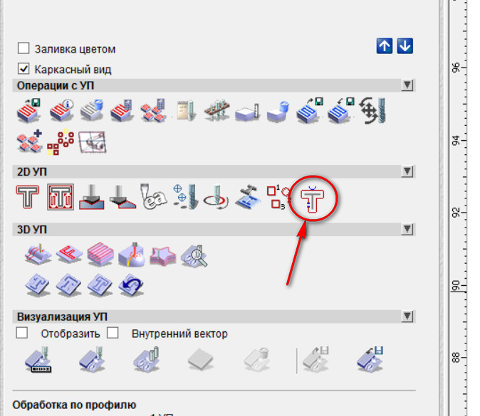

И в Artcam8, и в Artcam2018.
2019-08-02_182620.jpg (16429 просмотров) <a class='original' href='./download/file.php?id=167150&mode=view' target=_blank>Загрузить оригинал (79.18 КБ)</a>
2019-08-02_182902.jpg (16429 просмотров) <a class='original' href='./download/file.php?id=167151&mode=view' target=_blank>Загрузить оригинал (212.29 КБ)</a>

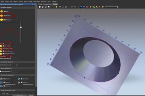

Ребята,подскажите пож. как в арткаме создать усеченный конус ,известен диаметр основания ,диаметр вершины ,градус,высота ?
если можно ссылку на видио .Сам не нашел
Belorez
Сообщения: 127
Зарегистрирован: 12 июн 2017, 18:19
Репутация: 27
Настоящее имя: Олег Масс
Откуда: Белгород. Россия
Re: Вопросы по Artcam
Сообщение Belorez »
В арткаме делается по углу и высоте.
Снимок2.JPG (14855 просмотров) <a class='original' href='./download/file.php?id=172244&mode=view' target=_blank>Загрузить оригинал (103.96 КБ)</a>
Сначала рисуется окружность с радиусом нижнего основания, потом редактор формы(F12)

Сообщение новенький »
Благодарю.Получилось.
