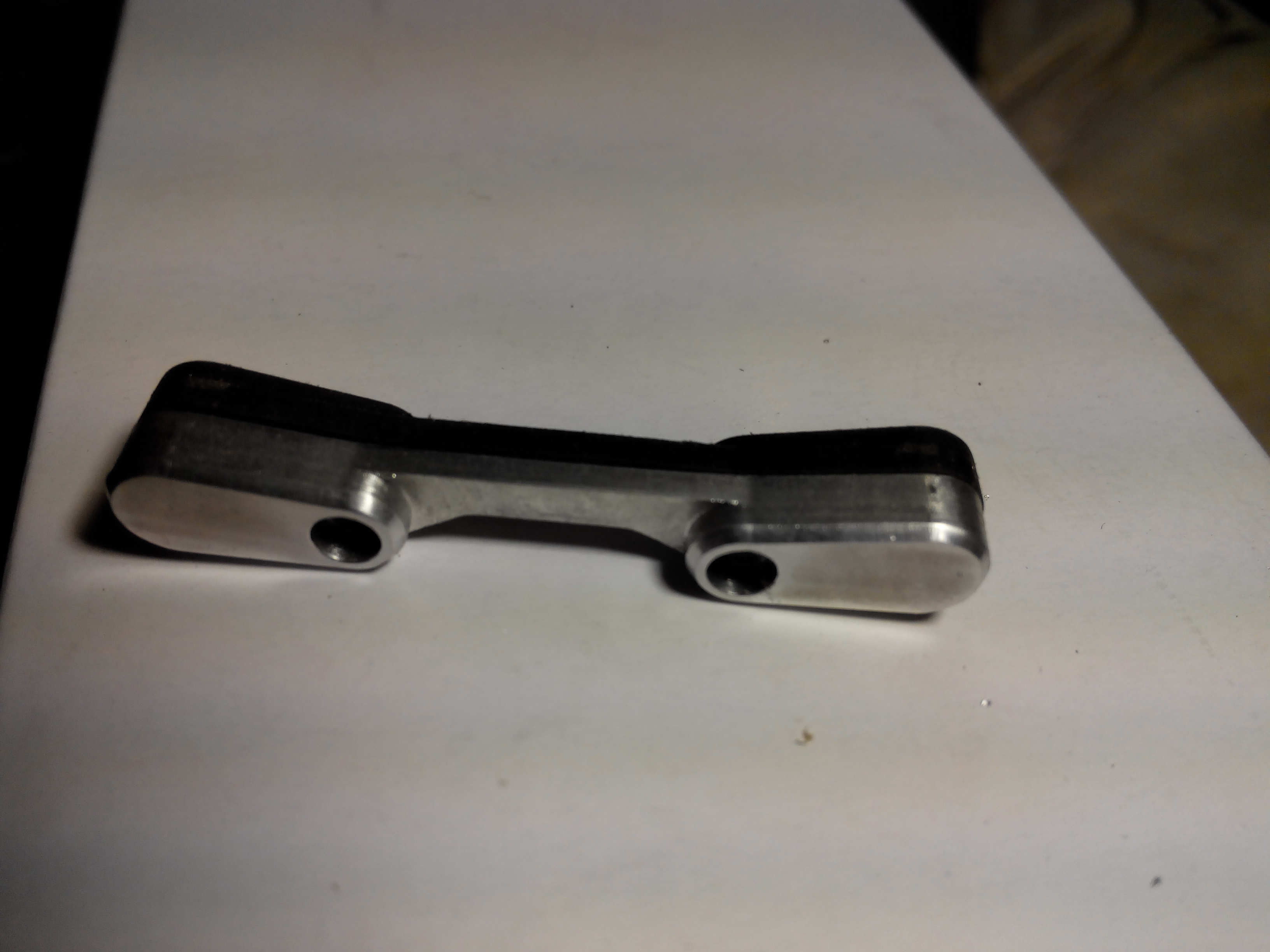

Здравствуйте. Я все по вопросу этой детальки, фотки которой я выше выкладывал. Все никак не решусь из дюрали делать. Там где устанавливается подшипник, я делал пазы фрезой D1 мм чтоб убрать скругление от фрезы D3 мм. Делал так - обводил вектором тот участок, который мне надо было обработать данной фрезой и задавал параметры для чистовой обработки. Ну и фреза иногда углублялась так, что был бы это металл, то фоеза бы не выдержала таких режимов. Как можно разбить проходы по Z ? Или изначально черновую надо на этих участках? Пробовал делать функцией обработка элементов - он частично сделал ступеньками, частично как чистовое.
