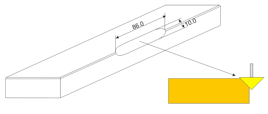

Ребята, подскажите мне, новичку как в "ArtCam 2012" создать G-коды для такой выборки? Фреза конусная Ф20 90 град.

МСВ писал(а):Ребята, подскажите мне, новичку как в "ArtCam 2012" создать G-коды для такой выборки? Фреза конусная Ф20 90 град.
Нарисовать такой вектор:
2015-11-22 17-11-09 Скриншот экрана.jpg (6129 просмотров) <a class='original' href='./download/file.php?id=64163&mode=view' target=_blank>Загрузить оригинал (25.47 КБ)</a>
И пройтись по нему (по центральной линии) с заглублением 7,071 мм + расстояние от стенки до вектора.

Спасибо за подсказку. Буду пробовать. А почему такая цифра 7,071 мм? Как она вычислилась?
P.S. Понял как вычислялась эта цифра.

Не хочет АртКам проходится по этому вектору. Пишет что он открытый.

МСВ писал(а):Не хочет АртКам проходится по этому вектору. Пишет что он открытый.
Значит не тут стратегию выбрали. Вам нужна "обработка вдоль вектора".

Наконец-то нашел нужную стратегию. АртКам построил так как надо. Виртуально все вроде правильно. Теперь буду пробовать на станке. Надобно допаять еще несколько проводков. О результатах отпишусь. Спасибо за консультацию.
