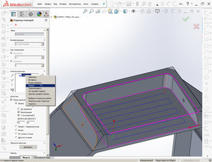

Подскажите ежели кто в курсе- есть-ли возможность в SolidCAM развернуть направление траектории? на скрине точка врезания скажем так ближе к центру детали а обработку надо начать от края детали(т.е поменять местами начальную и конечную точки траектории)............. или если не развернуть траекторию ,то хотя-бы возможность указать в рукопашную точку врезания
использую стратегию обработка кармана

Попробуй: Геометрия, редактировать геометрию, на цепочку правой кнопкой мыши - реверс.

Развернуть можно реверсом
Врезание от края тоже можно задать
В технологии - геометрия и там параметр смещение
если активировать , то встанет на начало цепочки , ну и можно двигать процентами куда хочешь

Чего-то у меня реверс цепочки у самого через раз срабатывает... Можно ещё угол растра задать 180 градусов.

с реверсом не прокатывает чей-то , а с углом растра 0 или 180 направление траектории разворачивает

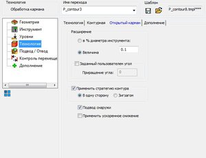

Re: SolidCAM
Вчера тупанул под вечер :)
если стратегия карман, то нужно задать его открытым , что бы выходило за внешние границы
потом в технологии указать , что начало обработки снаружи
В закрытом кармане тоже можно менять начало обработки , или с центра или от края
скрин могу попозже сделать
Снимок.JPG (4070 просмотров) <a class='original' href='./download/file.php?id=127812&mode=view' target=_blank>Загрузить оригинал (43.6 КБ)</a>

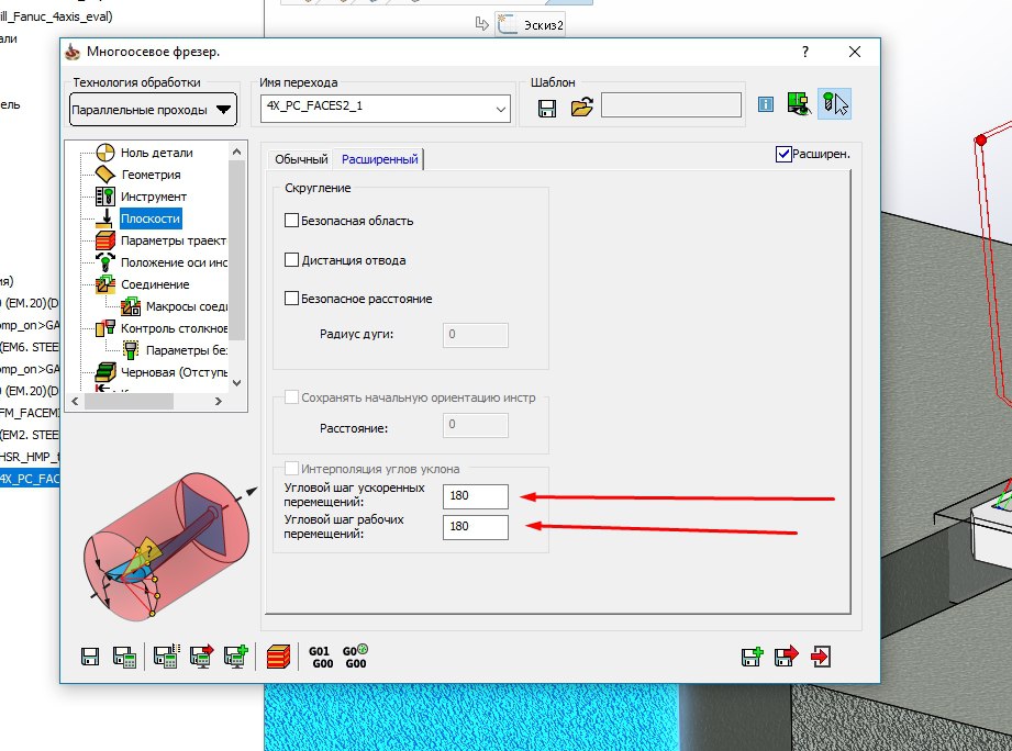

Kachik писал(а):1. Получается опускание инструмента поступательно - дело рук поста ? Я специально оставил в коде шапку с названием стратегии обработки... Проверьте пожалуйста у себя, мне как-то не до конца понятно как пост влияет на количество ключевых точек в траектории... Или постпроцессор может убирать промежуточные точки траектории, если движение по прямой ?
2. Как уже говорил, у меня станок на этом участке движется поступательно. Соответственно что настраивать, пост или станок ? Вероятно не состыковка скоростей или ускорений ? Куда обратить внимание ? На новогодние сяду пересмотрю ваши видео по настройке поста и попробую порегулировать.
Почитайте эту тему http://cccp3d.ru/topic/87643-соединение ... ent-837313 ( Я в основном тусуюсь там так как форум и сама ветка SC более живые и вопросы решаются быстрее ! ) пост в данном случае не решает вопрос количества точек это все настраивается в самом переходе а пост только генерит ваши настройки!
+ к тому что прочитаете в ветке еще такой скрин

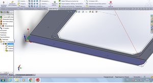

Re: SolidCAM
Как можно сделать выборку внутри? Создавать кучу новых эскизов не охота, уверен есть более простой способ

sima8520 писал(а):Как можно сделать выборку внутри? Создавать кучу новых эскизов не охота, уверен есть более простой способ
В арткаме есть УП "выборка по Z", может и в солиде есть что-то подобное.
Re: SolidCAM
Сё, разобрался. 3д Аймашининг справился

Если сам рисовал модель, то можно задать по тем эскизам
Стратегии Аймашининги 2д 3д , HSR, Карман! Деталь у вас на скрине простейшая и при этом надо указать только дно кармана и автоматом будет распознаны все контура правда такая функция есть только в солидкам 2017 называется "Смарт- поверхность" !

Frezer_PU писал(а):правда такая функция есть только в солидкам 2017
Буду ставить значит 2017-й

Можно и вручную все выделить, общий контур и каждый островок отдельно

новый эскиз, клик в дно, преобразовать объекты - вот вам и эскиз всех контуров.
