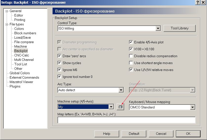

А где живет это "контрол тюпе"? :)
Re: Cimco Edit
в закладке Backplot, потом выбираешь тип станка, потом жмешь там где стрелка
876876.jpg (14710 просмотров) <a class='original' href='./download/file.php?id=55783&mode=view' target=_blank>Загрузить оригинал (71.74 КБ)</a>

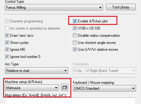

6.jpg (14704 просмотра) <a class='original' href='./download/file.php?id=55784&mode=view' target=_blank>Загрузить оригинал (243.18 КБ)</a>
Re: Cimco Edit
45634732.jpg (14706 просмотров) <a class='original' href='./download/file.php?id=55785&mode=view' target=_blank>Загрузить оригинал (67.07 КБ)</a>

Хм... У вас сколько осей? Пять?
Re: Cimco Edit
4, обычная поворотка

А машину сами добавляли? У меня в списке такой нет.
Re: Cimco Edit
да, это мой маленький станочек :)
