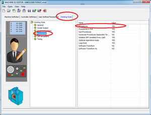

Re: SolidCAM
Вообще если подпрограммы напрягают - можно их не генерировать... Заходите в папку с постами, открываете vmid от своего поста, дальше ставите где нужно NO, перезагружаете солид (либо достаточно проект открыть закрыть, точно не помню.)

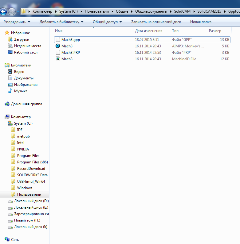

Re: SolidCAM
Сообщение Дабрила »
Бросил файлпо сцилке как вы подсказали, попробовал найти его в каме в выборе поста, в списке ненашол его, может надо его в папку 2015 бросать? счас попробую.
Дабрила
Сообщения: 95
Зарегистрирован: 17 июл 2015, 22:12
Репутация: 6
Настоящее имя: Виталий
Откуда: Киев
Re: SolidCAM
Сообщение Дабрила »
список постов.png (2917 просмотров) <a class='original' href='./download/file.php?id=54339&mode=view' target=_blank>Загрузить оригинал (212.98 КБ)</a>
вот тут папка появилась, в ней вот такие файлы
список постов 2.png (2917 просмотров) <a class='original' href='./download/file.php?id=54340&mode=view' target=_blank>Загрузить оригинал (84.76 КБ)</a>
и пока они в папке КАд их невидит, какие их них достать из папки положить туда где все посты,

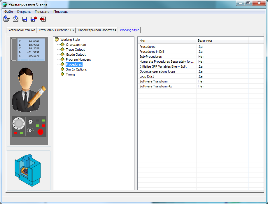

Re: SolidCAM
Сообщение Дабрила »
отключил ссылки на подпрограммы-
отказ от ссылок на подпрограммы.png (2916 просмотров) <a class='original' href='./download/file.php?id=54342&mode=view' target=_blank>Загрузить оригинал (87.33 КБ)</a>
правильно?

Сообщения: 3653
Re: SolidCAM
сами процедуры еще отключи (Procedures)

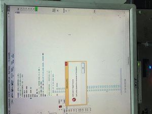

Re: SolidCAM
Сообщение Дабрила »

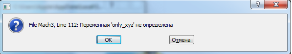

Ну парни, у меня опускаются руки(((
7.png (2859 просмотров) <a class='original' href='./download/file.php?id=54422&mode=view' target=_blank>Загрузить оригинал (22.78 КБ)</a>
И так раз 50, то линия не та то контур, нажимаеш ОК и сразу выскакивает следующая ошибка, это на посте который маш3 - и код на нем не сгенерировался, потом я включил пост просто фанук, без цифр, на нем сгенерировался такой код

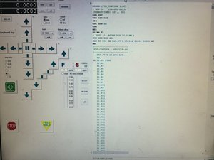

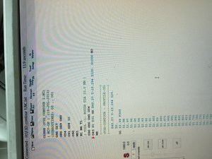

Re: SolidCAM
Сообщение Дабрила »

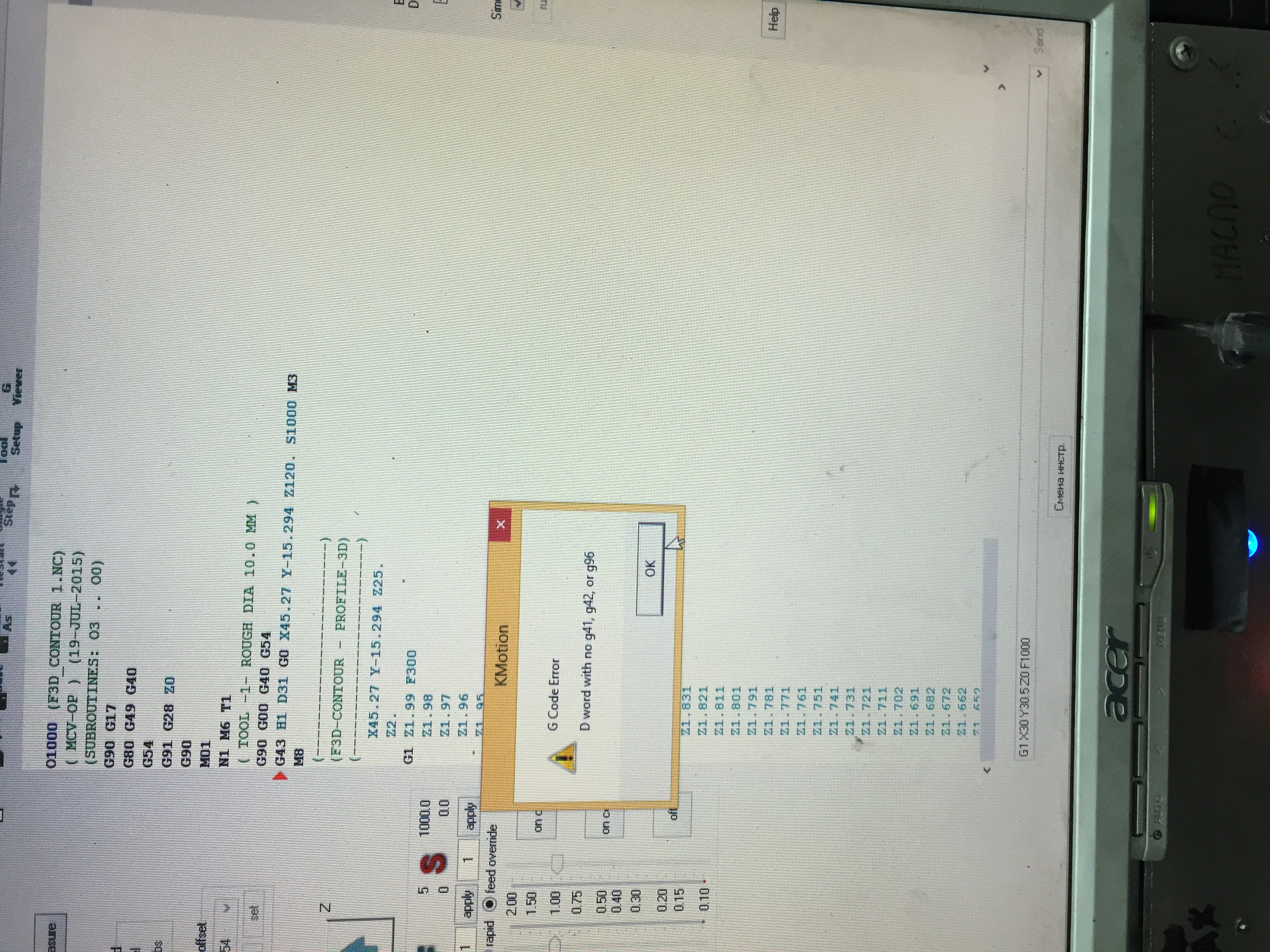

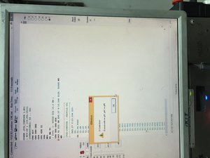

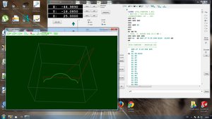

Так на него заругался кмоушен
image.jpg (2863 просмотра) <a class='original' href='./download/file.php?id=54411&mode=view' target=_blank>Загрузить оригинал (3.3 МБ)</a>
image.jpg (2863 просмотра) <a class='original' href='./download/file.php?id=54418&mode=view' target=_blank>Загрузить оригинал (3.23 МБ)</a>
image.jpg (2863 просмотра) <a class='original' href='./download/file.php?id=54419&mode=view' target=_blank>Загрузить оригинал (2.98 МБ)</a>
image.jpg (2863 просмотра) <a class='original' href='./download/file.php?id=54420&mode=view' target=_blank>Загрузить оригинал (3.94 МБ)</a>
image.jpg (2863 просмотра) <a class='original' href='./download/file.php?id=54421&mode=view' target=_blank>Загрузить оригинал (3.15 МБ)</a>

Сообщение ukr-sasha »
Дабрила писал(а):Ну парни, у меня опускаются руки(((
Могу предположить, что постпроцессор неправильно подключил. У других же работает.
Дабрила писал(а):Так на него заругался кмоушен
Нужно убрать параметр диаметра D31:
solidcam_test.jpg (2850 просмотров) <a class='original' href='./download/file.php?id=54424&mode=view' target=_blank>Загрузить оригинал (358.06 КБ)</a>

Сообщение Дабрила »
Саня, я скачал архив, разархивировал, взял оттуда файл с таким же разрешением как и в других постах и положил его в папку как подсказывали выше но не в 2013 как в подсказывали (есть и такая но она пуста, я положил туда сразу но в каме она неотразилась) а в 2015 туда где все посты и лежат, после этого зашол в кам и она в списке отобразилась, я выбрал ее.
Счас еще раз пробовать буду.
