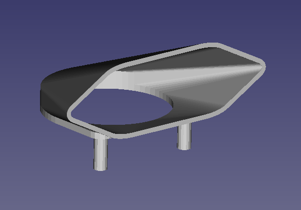

Подскажите по Assembly 2 как привязать деталь, чтоб она не ходила вверх вниз как на рисунке? И можно ли размещать деталь на криволинейной поверхности и по ребрам?

выделить две плоскости, установить на них plane constraint
image3414.png (11920 просмотров) <a class='original' href='./download/file.php?id=90348&mode=view' target=_blank>Загрузить оригинал (294.95 КБ)</a>
деталь на криволинейной поверхности - можно поиграться с plane constraint между точками детали и контуром на поверхности или spherical surface между точкой и поверхностью. А вообще файлик бы с примером

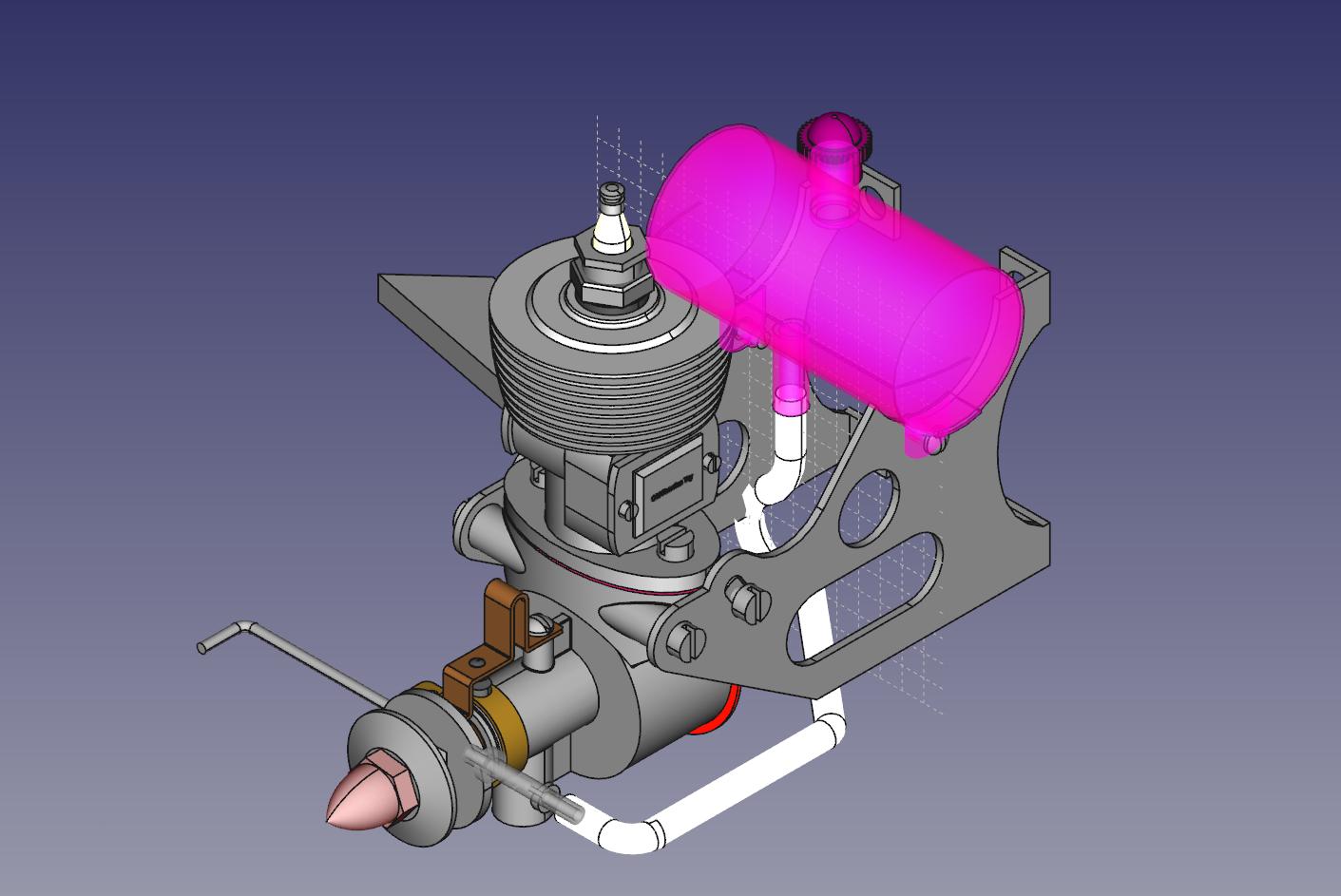

Представляю старый авиамодельный двигатель ПП-4 разработанный П.В. Пылковым в 1935-19936 годах. Исходные данные взяты из книги П.В. Пылков Бензиномоторчик. Москва изд-во детской литературы 1940 г.
