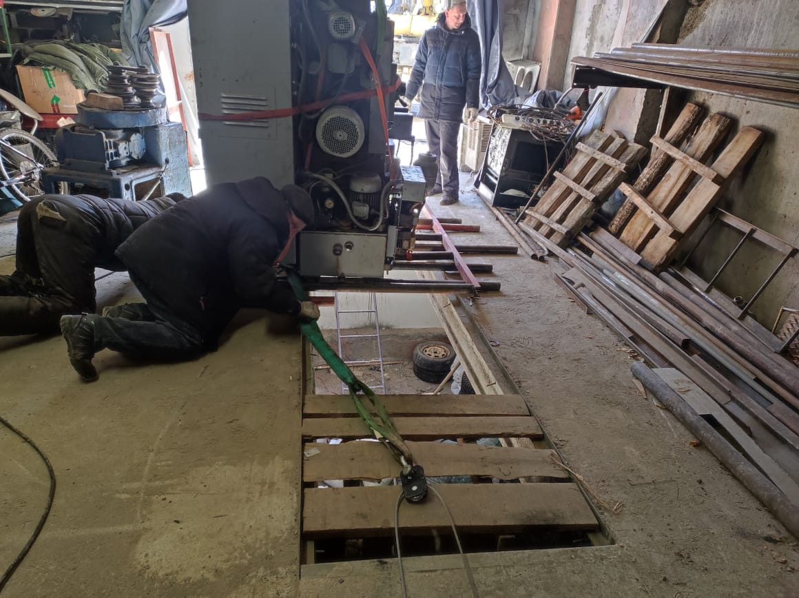

Итак, суббота пришла. Новый месяц, новые свершения и все такое...
Расконсервировал по этому поводу средства малой механизации, лебедку и кран на пневмоходу. Сварщик Иван сделал из подручного швеллера и трубы санки, нарезали поката из трубы. Краном вывесили станок перед воротами, лебедкой взяли его на оттяжку, и вот станок центром массы уже внутри. Дальше подкладывая трубы и корректируя траекторию ломиусом притащили станок на место постоянной дислокации. Осталось придумать, как его с санок снять и установить на опоры. пока в голову приходит только городить козловой кран и применять 5-тонную таль.
WhatsApp Image 2023-04-01 at 15.42.56.jpeg (2894 просмотра) <a class='original' href='./download/file.php?id=207345&mode=view' target=_blank>Загрузить оригинал (118.46 КБ)</a>
WhatsApp Image 2023-04-01 at 15.42.55.jpeg (2894 просмотра) <a class='original' href='./download/file.php?id=207346&mode=view' target=_blank>Загрузить оригинал (146.63 КБ)</a>
WhatsApp Image 2023-04-01 at 15.42.55 (1).jpeg (2894 просмотра) <a class='original' href='./download/file.php?id=207347&mode=view' target=_blank>Загрузить оригинал (116.9 КБ)</a>

elephant007 писал(а): как его с санок снять и установить на опоры
Как вариант, с помощью низкоподхватного домкрата и деревяшек.

Применив по назначению средство малой механизации, установили стол.
WhatsApp Image 2023-04-04 at 21.15.25 (1).jpeg (2813 просмотров) <a class='original' href='./download/file.php?id=207392&mode=view' target=_blank>Загрузить оригинал (177.37 КБ)</a>
Голову тоже удалось установить на место.
WhatsApp Image 2023-04-04 at 21.15.25.jpeg (2813 просмотров) <a class='original' href='./download/file.php?id=207393&mode=view' target=_blank>Загрузить оригинал (184.55 КБ)</a>
Станок начал приобретать законченный вид. При установке пульта выяснилось, что надо бы станок сместить глубже на 30 см. Уже завтра...
Сообщения: 2096
Re: Цех мечты
Ну нельзя же так. А если деталь сорвется - всякое бывает.
elephant007
Сообщения: 768
Репутация: 332
Откуда: Сибирь, Томск
Re: Цех мечты
Сообщение elephant007 »
Я технику безопасности как свои четыре пальца знаю! :hottabych:
Это на фотке так получилось, Сергей Владимирович чуть сбоку от стрелы, под грузом деревянная подкладка.
