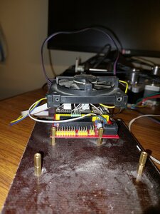

DrobyshevAlex писал(а): ↑ греются радиаторы драйверов сильно
А кулер поставить религия не позволяет ? И управление шпинделем оставь ручным до поры ,меньше свёрл поломаешь .
типа так (2993 просмотра) <a class='original' href='./download/file.php?id=199484&mode=view' target=_blank>Загрузить оригинал (3.56 МБ)</a>
типа так

Кулер я поставлю обязательно, я как бы планирую бп и платку запухнуть в общий корпус и поставить, просто пока гоняю на столе - не ставил, мало поработали но 50 градусов, пугает что если добавлю ток то и с кулером сгорят, хочу вначале прикупить хотя бы парочку запасных) Потом погоняю, да и радиаторы идут большего размера никак не дойдут, трека нет.
Ну в целом можно и как на картинке сделать пока) Но ток пока все равно страшно больше делать, моторы тоже греются немного.

По опыту 0,8 вольта на "крутилке" этим моторам вполне хватает даже на принтере ,уж там дерготня постоянная ! А моторы пока рука терпит считай не греются . И микрошаг ставь 32 смело ,петь будет !

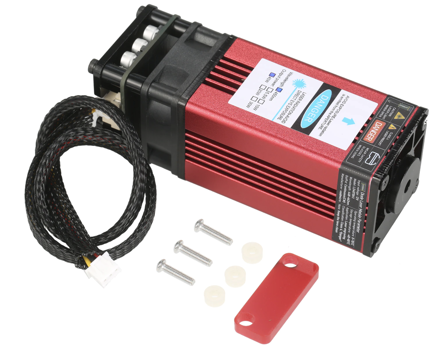

Подскажите, если я поставлю лазер
Снимок экрана 2021-11-15 в 14.49.36.png (2857 просмотров) <a class='original' href='./download/file.php?id=199614&mode=view' target=_blank>Загрузить оригинал (2.66 МБ)</a>
Я правильно понимаю, что красный я подключаю на плюс а желтый провод будет ШИМ, который нужно подключить туда же куда подключаю шпиндель?
DrobyshevAlex
Сообщения: 105
Зарегистрирован: 25 сен 2021, 21:04
Re: Делаю свой ЧПУ на stm32
Сообщение DrobyshevAlex »
Хотя не понятно , никакой инфы о лазере.3В, 5В или 12В на желтый провод. На красный я так понимаю 12В.

DrobyshevAlex писал(а): ↑ Я правильно понимаю, что красный я подключаю на плюс а желтый провод будет ШИМ, который нужно подключить туда же куда подключаю шпиндель?
Вопрос по подключению лучше задай продавцу. И, если на лазере присутствует вход ТТЛ (5в), то его можно подключить к сигналу Dir оси Z: -Z лазер включился, +Z лазер выключился; или к сигналу ШИМ на плате...

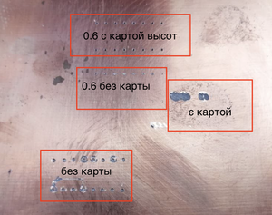

Я не знаю он еще в пути) Но в теории сто у меня пару мм имеет разницу, а я. насмотрелся видосов что пропуски и неровности выжигания от кривизны) Ну у меня есть выход ШИМ, я думаю таки сделаю на нем тогда. Пока не понятно, пишут вроде инструкции нет к лазеру в комплектации в комментах просто)

DrobyshevAlex писал(а): ↑ Но в теории сто у меня пару мм имеет разницу
Это не стол, а терка для сыра получается... ;) По своему опыту скажу: луч лазера очень "острый", так что +- 1мм на прожиге незаметно...

Rom327 писал(а): ↑ луч лазера очень "острый", так что +- 1мм на прожиге незаметно...
Дополню: чем мощнее лазер, тем больше излучатель, и точка в месте фокуса будет большего размера, так что особо не заметишь, учёт кривизны нужен для гравировки граверами с острыми углами заточки, засветки фоторезиста при изготовлении печатной платы.

Лазер один из самых слабых) Я впервые покупаю) взял 10W. То есть в надежде что краску для травления платки хотя бы порежет.

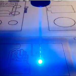

selenur писал(а): ↑ засветки фоторезиста при изготовлении печатной платы.
А вот тут не понял, какая связь фоторезиста и лазера/фрезера? Лазером можно засвечивать?)

DrobyshevAlex писал(а): ↑ Лазер один из самых слабых) Я впервые покупаю) взял 10W.
Диодников такой мощности ваще не бывает, максимум 6 Вт.

Сообщение alex_sar »
не первый раз читаю про засветку фоторезиста лазером.
но зачем?? струйный принтер, пленка, уф светодиоды. ну проще же в 100 раз и быстрее.
