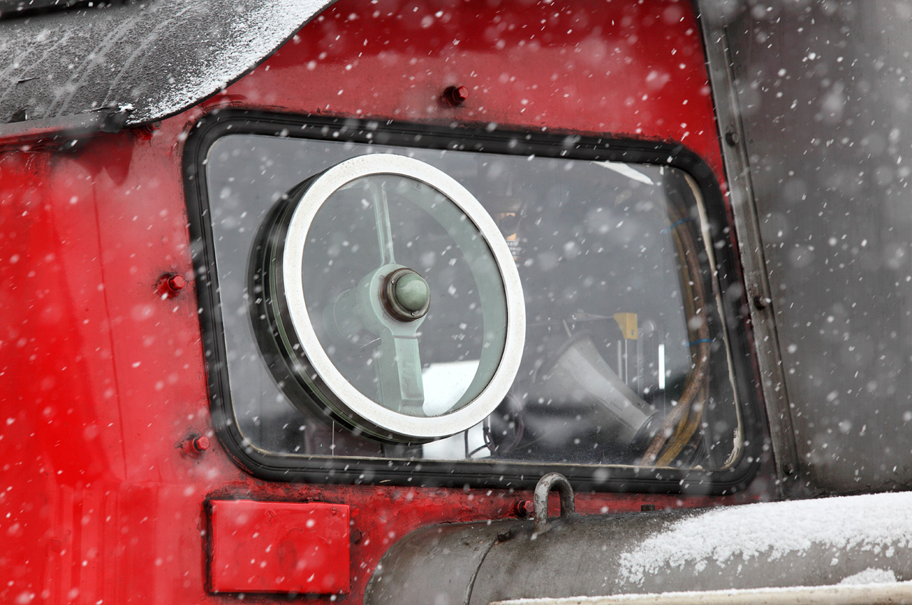

Re: Шумоизоляция станка в квартире
Оригинальное решение. Только если правильно услышал этот стеклоочиститель шумит чуть ли не как самолет. А так реализовать такой несложно. Вопрос как он будет относиться к пыли - будет ли также налипать или сильнее.
nevkon писал(а): Только если правильно услышал этот стеклоочиститель шумит чуть ли не как самолет.
На судах такой применяется давно.
JNR_DD51_111.JPG (3030 просмотров) <a class='original' href='./download/file.php?id=172284&mode=view' target=_blank>Загрузить оригинал (403.98 КБ)</a>
Обороты стеклянного диска от 1500. Не такая уж высокая скорость, если правильно сделан.
"Аллигархи" могут купить что-то вроде https://yacht-parts.ru/catalog/exterior ... vetus_slr/ ;)
А толковый самодельщик соорудит за день из подручного хлама :)
Сергей Саныч писал(а):А толковый самодельщик соорудит за день из подручного хлама
вся соль как мне кажется в прокладке меж рамкой и диском
(эй там наверху, разделите темы)
Сообщения: 2098
Какая прокладка, зачем? Достаточно диск сделать большего размера чем закрываемое отверстие. За диск уже ничего не пролетит - разогнанный воздух не позволит. Вот сосать воздух из комнаты может и неплохо внутрь станка.
nevkon писал(а):Достаточно диск сделать большего размера чем закрываемое отверстие.
Отверстие вообще не нужно. Диск просто размещается внутри, за основным стеклом (у станка, разумеется. У кораблей, понятное дело, наоборот, диск снаружи). Но какая-то окантовка типа лабиринтного уплотнителя все равно нужна, иначе СОЖ, попавшая на стекло выше диска, будет за него затекать.
