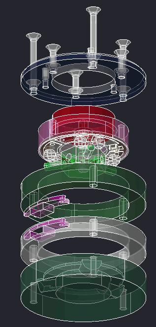

По вопросам конструкции.
Кнопка на одной центральной пружине, которая упирается сверху в "пятак" самой кнопки, а снизу в "шайбу", которая в свою очередь лежит на плате с шариками. Весь этот нажимательный механизм висит на крышке датчика на трех коротких болтах и трех установочных винтах для регулировки наклона.
