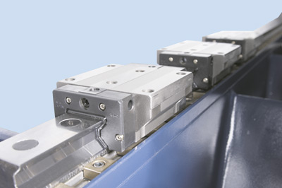

Бармалей писал(а):У буржуев вообще он в качестве упора не служит.
Только по концам рельс поджат, и все. В середине гнись куда хошь.
та што вы... тоже немножко для общего образования...
85f699959ab8.jpg (2697 просмотров) <a class='original' href='./download/file.php?id=77038&mode=view' target=_blank>Загрузить оригинал (142.8 КБ)</a>
160100_dt_fs_1.jpg (2697 просмотров) <a class='original' href='./download/file.php?id=77039&mode=view' target=_blank>Загрузить оригинал (22.96 КБ)</a>
170130_dt_fs_2.jpg (2697 просмотров) <a class='original' href='./download/file.php?id=77040&mode=view' target=_blank>Загрузить оригинал (62.25 КБ)</a>
180134_dt_fs_2.jpg (2697 просмотров) <a class='original' href='./download/file.php?id=77041&mode=view' target=_blank>Загрузить оригинал (22.53 КБ)</a>
IMG_0240.jpg (2697 просмотров) <a class='original' href='./download/file.php?id=77042&mode=view' target=_blank>Загрузить оригинал (106.33 КБ)</a>
MV-1000-bez-ogr-linear.jpg (2697 просмотров) <a class='original' href='./download/file.php?id=77043&mode=view' target=_blank>Загрузить оригинал (57.34 КБ)</a>
MV-1200-stanina-linear.jpg (2697 просмотров) <a class='original' href='./download/file.php?id=77044&mode=view' target=_blank>Загрузить оригинал (113.12 КБ)</a>
01-17-11-134107.jpg (2697 просмотров) <a class='original' href='./download/file.php?id=77045&mode=view' target=_blank>Загрузить оригинал (95.2 КБ)</a>
003.jpg (2697 просмотров) <a class='original' href='./download/file.php?id=77046&mode=view' target=_blank>Загрузить оригинал (70.26 КБ)</a>
странное дело да ?? рельсы прижаты не только по концам... к чему бы это ???

Hanter писал(а):
Бармалей писал(а):И Hanter, просто позорищще. Не отличать требования к базовым поверхностям с отклонениями поверхностей рельсов(в вашем посте).
вы сами поняли что написали ? :) по вашему рельсы будут иметь отклонения отличные от отклонений базовых поверхностей ? :)
Я-то вполне понял. А вот вы каталоги читаете по диагонали. Рекомендую вернуться и перечитать.
Бармалей писал(а): что-то мне намекает что подавляющее большинство на форуме прекрасно поняли смысл действий человека с видео..
Большинство - не аргумент в научном споре ;)
PS. На всех картинках, которые удается разглядеть в вашем предыдущем посте - буртик есть у обоих рельсов. Внезапно.
Сообщения: 5414
Re: реверс-инжиниринг станка по видео
Бармалей писал(а):Я-то вполне понял. А вот вы каталоги читаете по диагонали. Рекомендую вернуться и перечитать.
зачем ? это не я пытался доказать что рельс будет иметь отличную от базовой поверхности форму.. :lol: нахрен тогда ваша струбцинка нужна ?? :lol:
Бармалей писал(а):Большинство - не аргумент в научном споре
конечно... это как посмеяться над анекдотом... дважды.... :lol:
Бармалей писал(а):PS. На всех картинках, которые удается разглядеть в вашем предыдущем посте - буртик есть у обоих рельсов. Внезапно.
хм.... действительно внезапно..... что-бы это могло значить.... а ????
наверное только то, что картинки были даны как возражение на ваше "бурбулирование лужи"... вот это вот:
Бармалей писал(а):У буржуев вообще он в качестве упора не служит. Только по концам рельс поджат, и все. В середине гнись куда хошь.
внезапно да ??? .... :lol: и какое отношение они имеют к ситуации с одним буртиком - не очень понятно... внезапно.. :lol:
Читайте каталоги, там все написано. И почему допуски разные, и зачем струбцина нужна.
а) ваши слова?
Hanter писал(а): Где ?? про два буртика эт вы хивина насмотрелись ??
б) А покажете фото серьезных станков с одним буртиком?
Hanter писал(а):то есть фраза "не менее важная" вас задуматься не заставила.. ну чтож... бывает..
Ну как. Задумался немного. И по словам "самая первая и важнейшая, но при этом не самая важная" и прочим "вот точно такой же, только маленький, но другой", что логика не самая сильная сторона собеседника.
Hanter писал(а):внезапно да ??? .
внезапно, да. Мы обсуждаем конкретное видео. Вы приводите какие-то совершенно левые станки.

Бармалей писал(а):внезапно, да. Мы обсуждаем конкретное видео. Вы приводите какие-то совершенно левые станки.
"левые" станки приведены в ответ на ваши выдающиеся перлы..
Бармалей писал(а): А покажете фото серьезных станков с одним буртиком?
а картинка из мануала производителя который считает это совершенно нормальным способом установки не катит ? ну тогда я не знаю что вам сказать... мануал производителя - не аргумент... ну дам я картинки.. вы скажете что и это не аргумент... :lol:
Бармалей писал(а):логика не самая сильная сторона собеседника.
что есть-то есть... можно даже подборку сделать:
пост 38 и 40 - вам непонятно зачем стучат по рельсе БЕЗ бурта..
пост 42 - вы утверждаете что то рельсы рекомендуют ставить каждый к своему бурту..
пост 62 - вам непонятно зачем нужна параллельность рельс...
пост 67 - вы утверждаете что рельсы у буржуинов поджаты прижимами только по концам.. в середине не поджимаются и гуляют как хотят...
логика - ваша сильная сторона.. интересно - кто из нас мануалы по диагонали читает :)

Hanter писал(а):а картинка из мануала производителя который считает это совершенно нормальным способом установки не катит ?
Давайте уже определимся. Вы либо доверяете мануалам, либо не доверяете. А то тут играем, а тут не играем, тут селедку ели.
Hanter писал(а):ну дам я картинки.. вы скажете что и это не аргумент... :lol:
Да не дадите. Не найдете попросту. Мне не удалось, думаю и вам не удастся.
