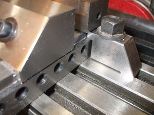

AndyBig писал(а):И я не понял как они крепятся к рабочему столу
родными прижимами, за прорезь по бокам

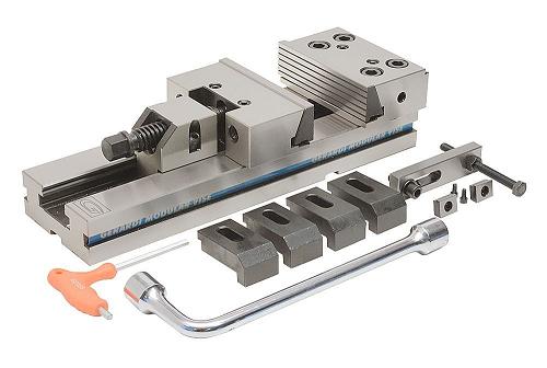

321171.jpeg (3789 просмотров) <a class='original' href='./download/file.php?id=73569&mode=view' target=_blank>Загрузить оригинал (23.81 КБ)</a>
или таким наборчиком, тоже за прорезь
auction-162-090381100 1321250806.png (3789 просмотров) <a class='original' href='./download/file.php?id=73570&mode=view' target=_blank>Загрузить оригинал (176.09 КБ)</a>

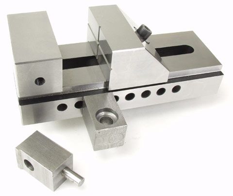

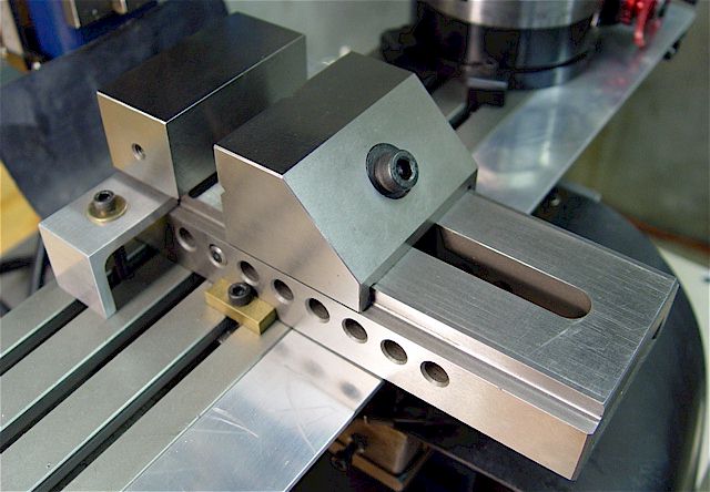

С прорезями - да, понятно. А вот такие?
200.jpg (3779 просмотров) <a class='original' href='./download/file.php?id=73575&mode=view' target=_blank>Загрузить оригинал (350.23 КБ)</a>
Прорезей нет, площадок вроде бы тоже, только какие-то отверстия :)

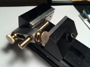

Откуда: Тула
Re: Подскажите по тискам, плиз
Сообщение CactusMan »
Не моё. С просторов...
2016-01-09_161720.jpg (3766 просмотров) <a class='original' href='./download/file.php?id=73577&mode=view' target=_blank>Загрузить оригинал (747.35 КБ)</a>
AndyBig писал(а):Прорезей нет, площадок вроде бы тоже, только какие-то отверстия
фиг знат :wik: у них на сайте таких не нашел
CactusMan писал(а):Не моё. С просторов...
на самопал больше смахивает
Чет мне это не очень нравится :) Лучше, наверное, были бы кубики с двумя перпендикулярными сквозными отверстиями - одно одевается на проходящий через тиски штырь, а через второе притягивается к столу :)

NightV писал(а):у них на сайте таких не нашел
Вот они - http://www.vertex-tw.com.tw/products/pr ... ng&cid=135
NightV писал(а):родными прижимами, за прорезь по бокам
Да, именно так и крепятся :)
AndyBig писал(а):Вот они - http://www.vertex-tw.com.tw/products/pr ... ng&cid=135
Ну так и вот, с торцов выемки видишь? За них и крепятся ;)
а в комплекте 1 штырь, что-то мне подсказывает, что эти отверстия связаны с зажимом заготовки, тоесть вынул штырь, передвинул по грубому на приблизительно нужный размер, в ставил штырь.. а более плавная уже болтом, или чем там заготовка зажимается :)

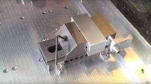

В добавок к тискам, можно сразу плюшку для удобства изготовить
IMG_0938.jpg (3713 просмотров) <a class='original' href='./download/file.php?id=73586&mode=view' target=_blank>Загрузить оригинал (156.59 КБ)</a>
andrew75 писал(а):В добавок к тискам, можно сразу плюшку для удобства изготовить
стопер\упор чтоли? я к столу креплю, тоже Вертекс

andrew75 писал(а):Варианты
Вот-вот, что-то типа первого варианта я и представлял :)
Predator писал(а):с торцов выемки видишь? За них и крепятся
Это по которым ходит подвижная губка? ;)

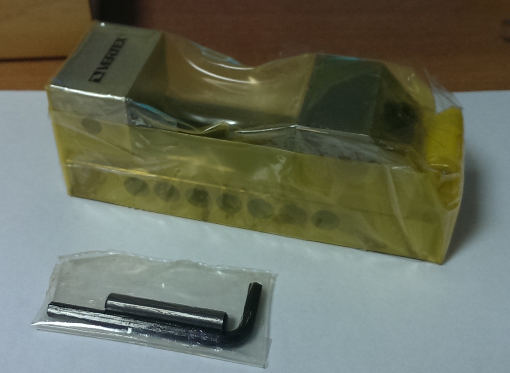

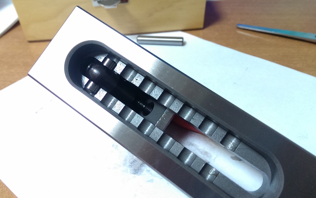

NightV писал(а):а в комплекте 1 штырь, что-то мне подсказывает, что эти отверстия связаны с зажимом заготовки, тоесть вынул штырь, передвинул по грубому на приблизительно нужный размер, в ставил штырь.. а более плавная уже болтом, или чем там заготовка зажимается
Вот их фото снизу:
050.jpg (3677 просмотров) <a class='original' href='./download/file.php?id=73594&mode=view' target=_blank>Загрузить оригинал (328.75 КБ)</a>
То есть да, так оно и работает, но штырек там свой торчит, а которые отдельно в комплекте - может быть как раз для прижима...

Штырек можно выкинуть и заменить длинной шпилькой( заменил ключом шестигранником) - удобно переставлять позиции. Но вот что заметил - бывает так что деталь не зажимает и приходится использовать следующую позицию ,но на следующей губка раздвигается конечно ,но болт стопорный не зажимает -или длиннее нужен и угол зажима критический - ерунда получается .Может так братья китайцы ...положили на удобство работы . Я все равно доволен ,таких точных и жестких у меня не было, и за такие деньги.
