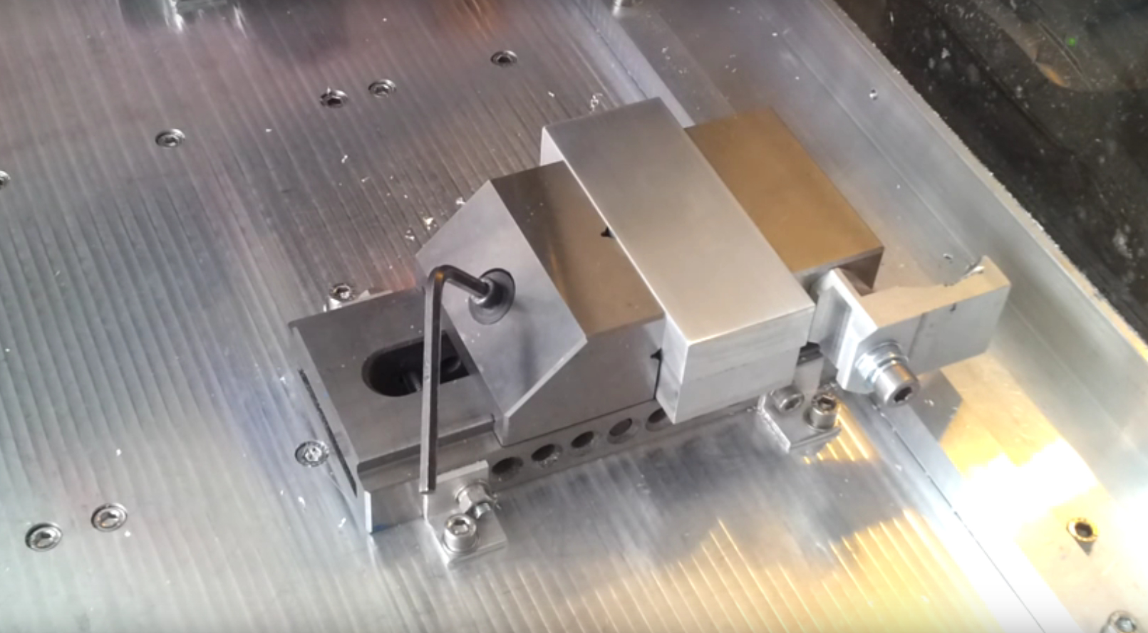

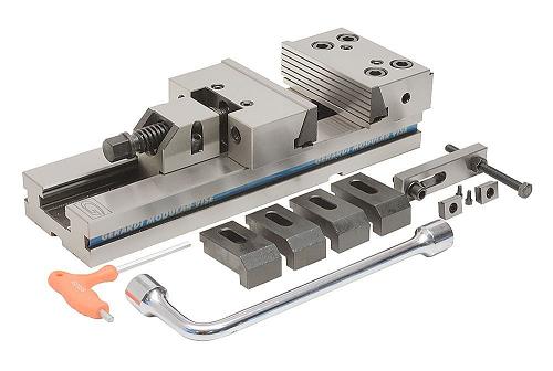

Re: Подскажите по тискам, плиз
AndyBig писал(а):И я не понял как они крепятся к рабочему столу
родными прижимами, за прорезь по бокам
321171.jpeg (3930 просмотров) <a class='original' href='./download/file.php?id=73569&mode=view' target=_blank>Загрузить оригинал (23.81 КБ)</a>
или таким наборчиком, тоже за прорезь
auction-162-090381100 1321250806.png (3930 просмотров) <a class='original' href='./download/file.php?id=73570&mode=view' target=_blank>Загрузить оригинал (176.09 КБ)</a>

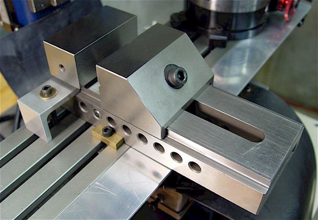

С прорезями - да, понятно. А вот такие?
200.jpg (3920 просмотров) <a class='original' href='./download/file.php?id=73575&mode=view' target=_blank>Загрузить оригинал (350.23 КБ)</a>
Прорезей нет, площадок вроде бы тоже, только какие-то отверстия :)
Сообщение CactusMan »
Не моё. С просторов...
2016-01-09_161720.jpg (3907 просмотров) <a class='original' href='./download/file.php?id=73577&mode=view' target=_blank>Загрузить оригинал (747.35 КБ)</a>
AndyBig писал(а):Прорезей нет, площадок вроде бы тоже, только какие-то отверстия
фиг знат :wik: у них на сайте таких не нашел
CactusMan писал(а):Не моё. С просторов...
на самопал больше смахивает
Чет мне это не очень нравится :) Лучше, наверное, были бы кубики с двумя перпендикулярными сквозными отверстиями - одно одевается на проходящий через тиски штырь, а через второе притягивается к столу :)

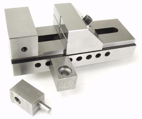

andrew75
Сообщения: 151
Зарегистрирован: 03 сен 2014, 00:45
Репутация: 107
Откуда: Пенза
Сообщение andrew75 »
Варианты
b40bc07aad1df639bede730855c85ed2.jpg (3868 просмотров) <a class='original' href='./download/file.php?id=73582&mode=view' target=_blank>Загрузить оригинал (17.98 КБ)</a>
vise_clamp 001.jpg (3868 просмотров) <a class='original' href='./download/file.php?id=73583&mode=view' target=_blank>Загрузить оригинал (117.22 КБ)</a>
vise_screwless_3_in.jpg (3868 просмотров) <a class='original' href='./download/file.php?id=73584&mode=view' target=_blank>Загрузить оригинал (52.52 КБ)</a>

andrew75 писал(а):Варианты
Вот-вот, что-то типа первого варианта я и представлял :)
