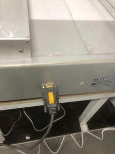

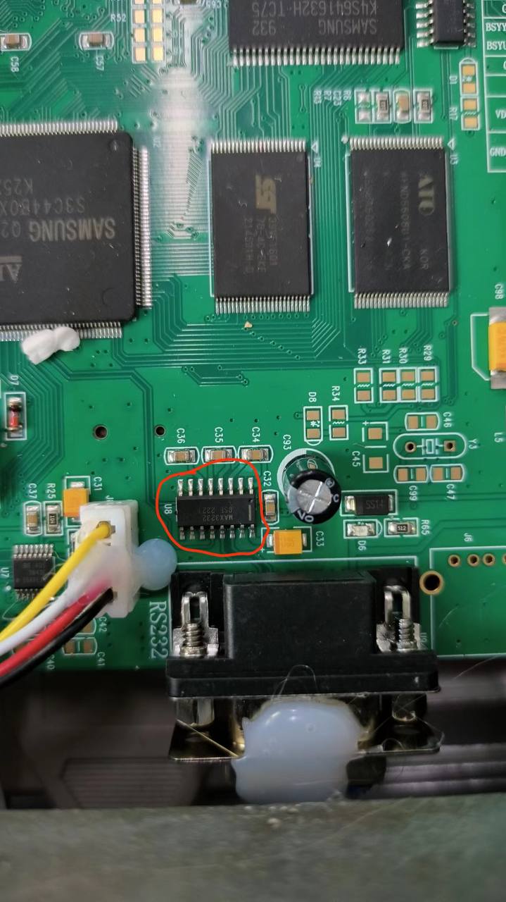

Станок имеет сенсорный дисплей и два выхода rs232.
При этом в документации от китайцев никакой инфы нет, прислали архив с ПО, которое из коробки не работает, т.к. требует установки Китайского языка в региональных настройках Windows. Написано на Visual Basic 6.0.
Разобрал этот станок, обнаружил что COM выход сбоку станка на самом деле JTAG.
А вход который сзади станка, имеет всего 3 провода: RX,TX, земля. То есть стандартный RS232.

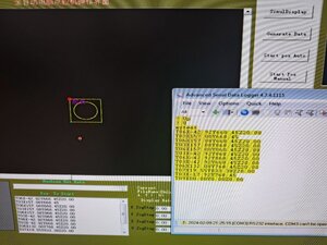

Итак, установил китайский Windows 7, установил visual basic 6.0, установил Advanced Serial Data Logger - который обрабатывает и сохраняет данные, полученные по RS232.
Смог получить ответ от станка по порту COM1 подключенному в задний порт rs232 станка.
photo_5355034666140292168_y.jpg (5446 просмотров) <a class='original' href='./download/file.php?id=210897&mode=view' target=_blank>Загрузить оригинал (58.49 КБ)</a>

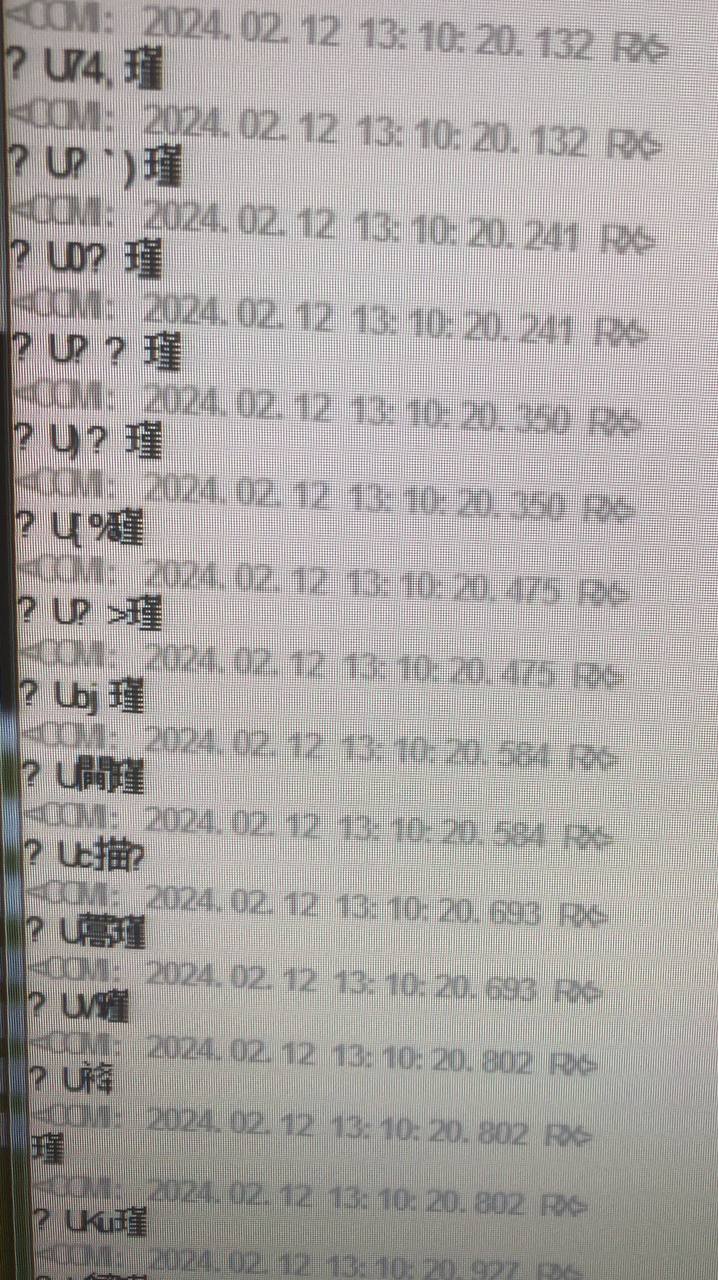

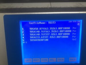

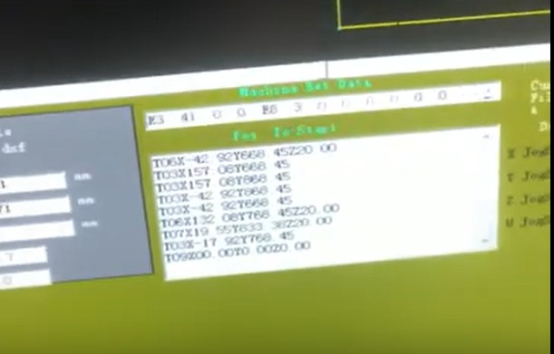

На сенсорной панели самого станка выбираю тестовый файл загруженный производителем и нажимаю кнопку Старт - станок начинает выполнять программу, едет по осям X Y Z, а мне приходит ответ по линии RX.
photo_5357443352519366210_y.jpg (5444 просмотра) <a class='original' href='./download/file.php?id=210899&mode=view' target=_blank>Загрузить оригинал (155.74 КБ)</a>
photo_5355034666140292165_y.jpg (5446 просмотров) <a class='original' href='./download/file.php?id=210898&mode=view' target=_blank>Загрузить оригинал (193.63 КБ)</a>

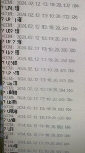

Однако когда я пытаюсь загрузить файл с компа на станок, через китайский софт, ничего не происходит. Отклика по ручному управлению осями тоже нет. Вот лог по линии TX.
photo_5346195997107280467_y.jpg (5446 просмотров) <a class='original' href='./download/file.php?id=210896&mode=view' target=_blank>Загрузить оригинал (214.52 КБ)</a>
COM1 пробовал скорость 9600 и 38400, остальные настройки не менял. Ответ по RX вижу, TX уходит с компа (на конце кабеля делал перемычку, доходит до конца точно), но на станке отклика нет.
Китайцы ответа не дают - молчат. Может кто-то сталкивался?
Что еще попробовать? Несколько кабелей поменял, пробовал на win11 и на win7 (полностью китайской).
Судя по тому что станок присылает иероглифы, а отсылает вместо иероглифов знаки ?, полагаю что дело в кодировке... Каким софтом можно еще попробовать отправлять китайские символы? Вообщем, нужна помощь :)

оо, как знакомо) занимался подобным несколько раз. как правило анализ неизвестного протокола не стоит затраченных на него усилий)) т.е. усилий надо дохрена - а по итогу оно всё равно не пригождалось
rus_rtx писал(а): ↑ Судя по тому что станок присылает иероглифы, а отсылает вместо иероглифов знаки ?
маловероятно, что станок с вами общается на китайском, даже если его китайцы делали, это скорее шестнадцатиричный пакет данных, расшифровать который не зная формата пакета будет ой как не просто, и Advanced Serial Data Logger наверное не справиться, тут надо полноценный анализатор протокола
может, если задача только оживить станок, то попробовать поспрашивать обновленный софт не на сайте производителя, а на площадках типа алибаба, алиэкспресс или на совсем китайских? ведь много где эти машины продают, должно оно быть у них, раз продают

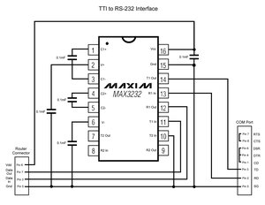

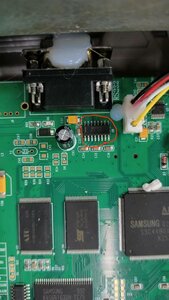

Итак, в результате очень и очень долгих переговоров с китайцами они признали брак контроллера
Предлагают заменить внутри компонент max3232ese+
photo_5379718388651251430_y (1).jpg (5165 просмотров) <a class='original' href='./download/file.php?id=211004&mode=view' target=_blank>Загрузить оригинал (114.8 КБ)</a>
Попробуем на днях, напишу. Если не поможет, обещали выслать другой контроллер, но это ппц как долго.

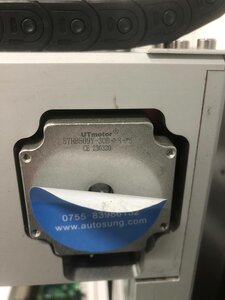

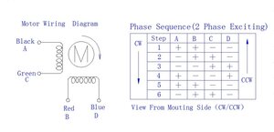

3 оси - двигатели UTmotor 57HB509Y-30B (и управление соплом вроде бы простой клапан Откр-Закр на реле, не разбирал)
photo_5386866348103162514_y.jpg (5119 просмотров) <a class='original' href='./download/file.php?id=211026&mode=view' target=_blank>Загрузить оригинал (78.97 КБ)</a>
51K42ROboVL._SL1101_.jpg (5094 просмотра) <a class='original' href='./download/file.php?id=211039&mode=view' target=_blank>Загрузить оригинал (48.46 КБ)</a>

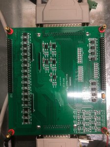

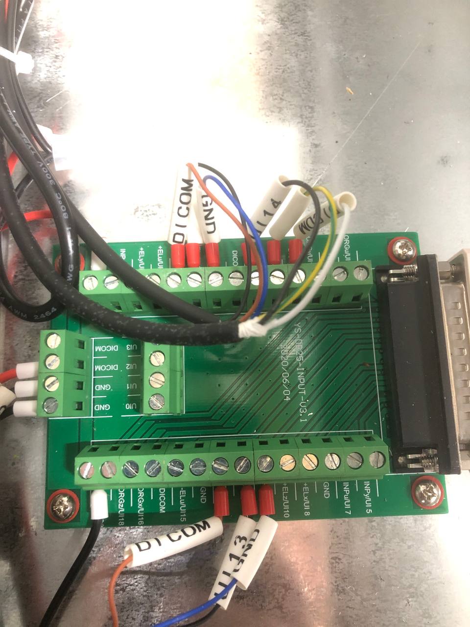

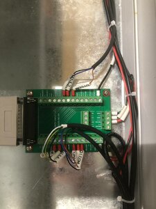

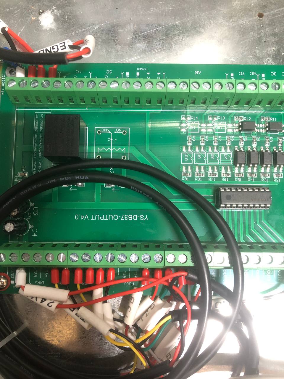

Плата коммутации YS-DB37-Output
photo_5386866348103162516_y.jpg (5119 просмотров) <a class='original' href='./download/file.php?id=211028&mode=view' target=_blank>Загрузить оригинал (173.66 КБ)</a>
photo_5386866348103162518_y.jpg (5119 просмотров) <a class='original' href='./download/file.php?id=211029&mode=view' target=_blank>Загрузить оригинал (164.41 КБ)</a>

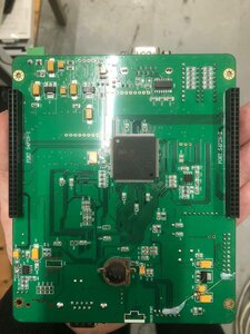

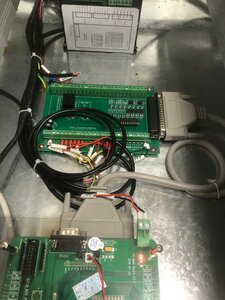

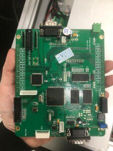

А вот и сама main board, которая не хочет передавать команды с TX линии на плату коммутации
верхняя плата YS-Main-Board (к ней подключен rs232 с которого получаем информацию, JTAG и сенсорный дисплей управления)
photo_5386866348103162512_y.jpg (5119 просмотров) <a class='original' href='./download/file.php?id=211031&mode=view' target=_blank>Загрузить оригинал (173.06 КБ)</a>
photo_5386866348103162511_y.jpg (5119 просмотров) <a class='original' href='./download/file.php?id=211030&mode=view' target=_blank>Загрузить оригинал (177.62 КБ)</a>
нижняя плата YuanShang Driver-Board
photo_5386866348103162513_y.jpg (5119 просмотров) <a class='original' href='./download/file.php?id=211032&mode=view' target=_blank>Загрузить оригинал (195.28 КБ)</a>
photo_5386866348103162510_y.jpg (5119 просмотров) <a class='original' href='./download/file.php?id=211033&mode=view' target=_blank>Загрузить оригинал (129.56 КБ)</a>
От driver board 1 кабель идет в плату YS-DB37-Output, а 2 кабель на плату YS-DB25-Input
photo_5386866348103162517_y.jpg (5119 просмотров) <a class='original' href='./download/file.php?id=211034&mode=view' target=_blank>Загрузить оригинал (136.39 КБ)</a>
photo_5386866348103162525_y.jpg (5119 просмотров) <a class='original' href='./download/file.php?id=211036&mode=view' target=_blank>Загрузить оригинал (136.23 КБ)</a>
