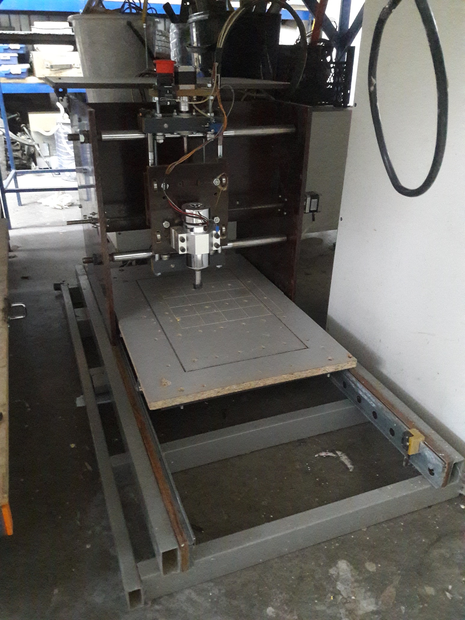

Интересует реализация на основе BIGTREETECH Octopus Pro V1.1. Тоже прикупил . Есть основа в железе:
станок 860мм540мм 3D-фрезер_500Ватт + Лазер 10_Отпических_Ватт на оси Z Совмещенно.
Хочу с другой стороны портала X установить ось Z для установщика.
Фрезером режу платы и отверстия, Лазером засвечиваю фоторезист и вырезаю шаблоны под маску из картона-прозрачной_пленки-катрона_с_односторонним_липким_слоем.
Фрезер с лазером на контроллере LPT-port + ПК c AltLinux Engineering_p10. Работает все прекрасно.
Устал паять вручную, да и глаза уже не те. Поле большое - мне оно с избытком, так что можно половину под установщик отдать
