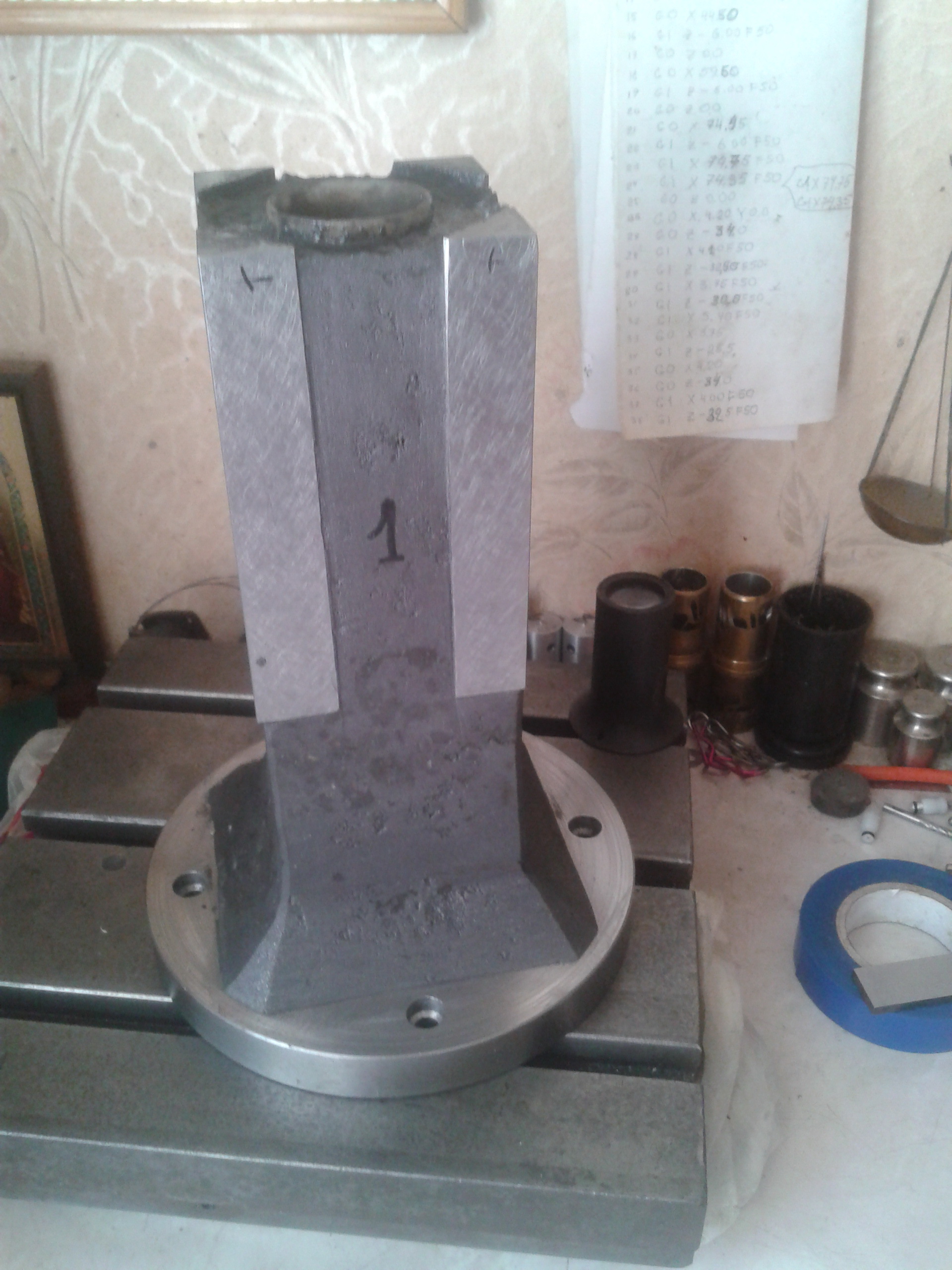

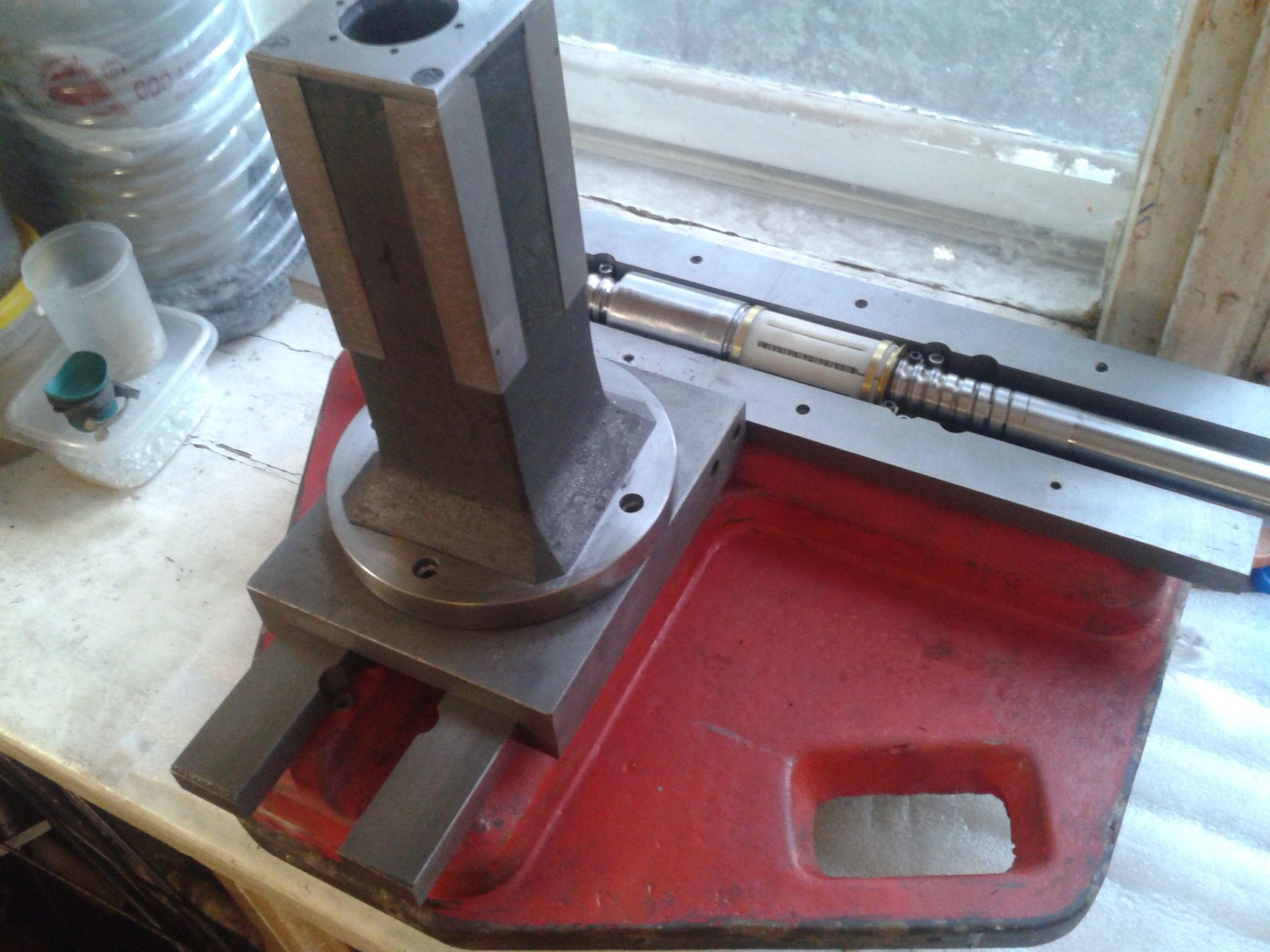

Залил колону под шлиф бабку,дальше искать железки на стол и конца и края в общем не видно :hehehe:Нужно делать каретку и вешать на неё бабку ,а вот с противоположной стороны поставить под плоскую шлифовку шпиндель ,заодно и уравновесить .

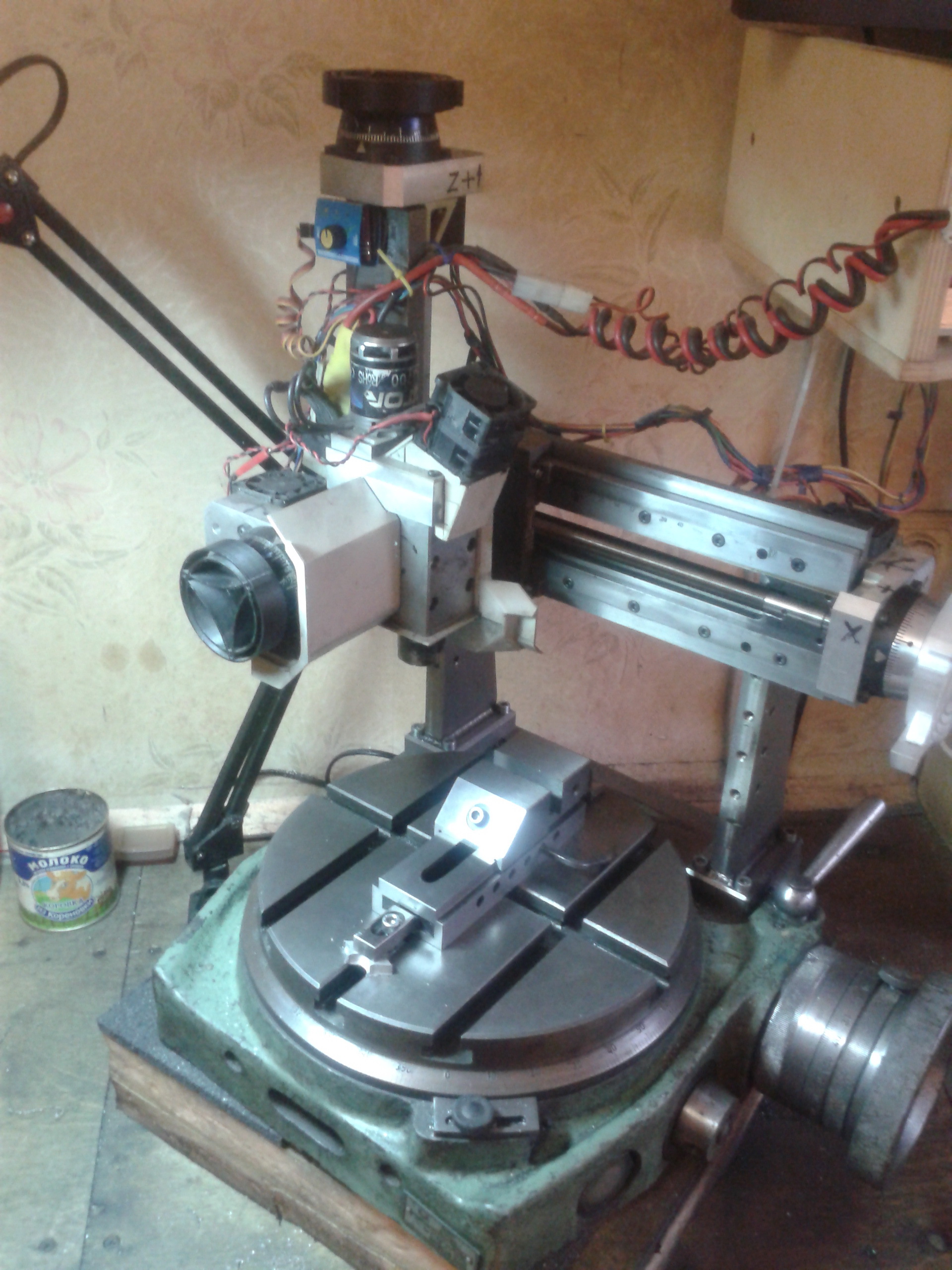

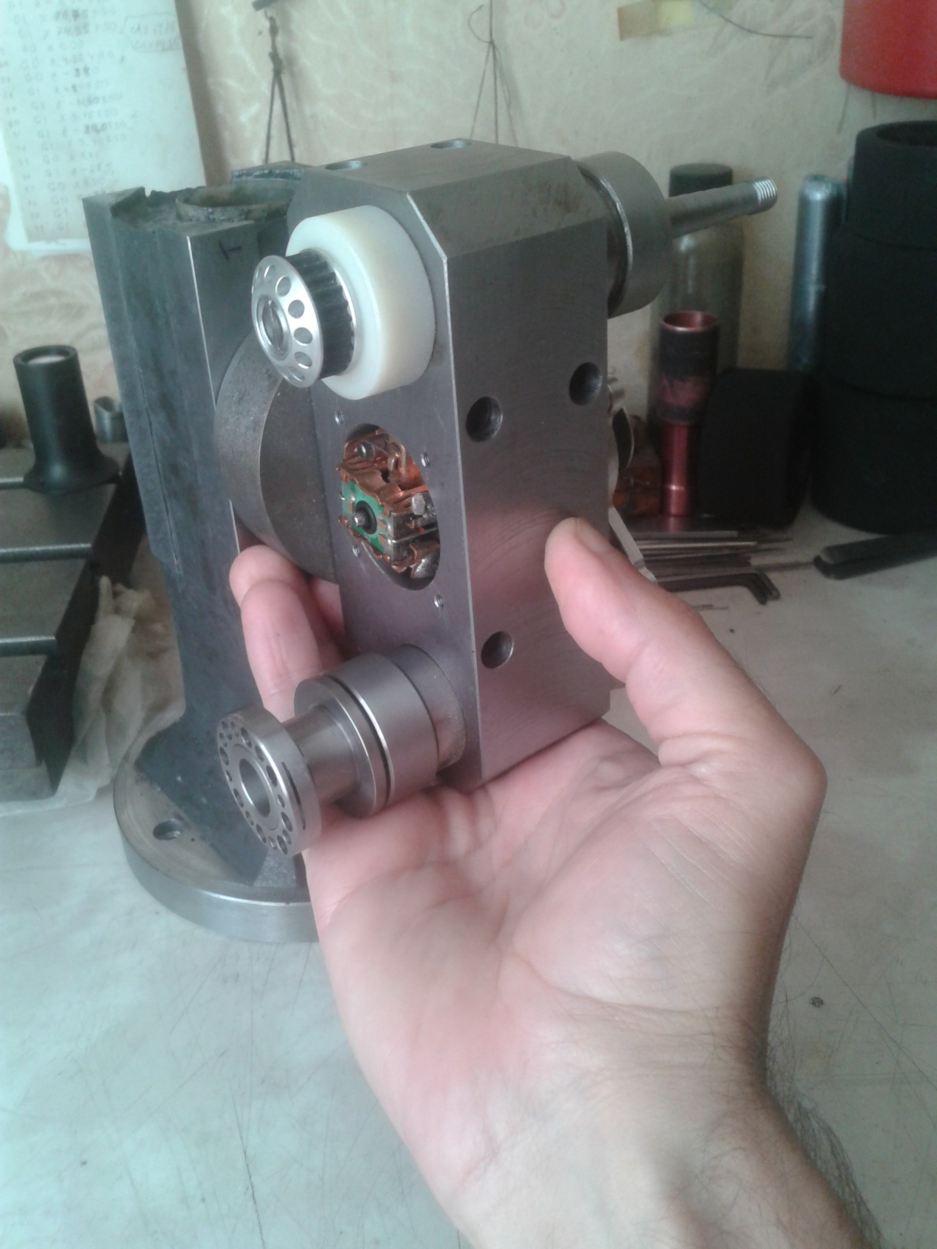

:hehehe: :hehehe: :hehehe: Миш,ну ты понимаешь - у меня на поворотном столике собрано учебное пособие(чпу).Все остальное пока в перспективе...и потихоньку двигаюсь)).

Аутраннер, сервотестер, век ампер так на 55.
А на вал планетарочка? Или ременная через шкивы?
Проект "Абсент".
Проект "Бумер".
Проект "Плексар".
Проект "Пропеллер".
Про мои станки есть тут.
Chili
Сообщения: 1222
Репутация: 1074
Откуда: Таганрог
Re: Маленький шлифовальный из полимергранита
Сообщение Chili »
Да ,по амперам предел регуля не помню,ну где - то так.Ременная ,передатка 1 к 2.5, два ремня 6мм с3м 50 зубов. Напругу даю только 12 вольт. на малых оборотах момента мало(наверно нужно было брать 500 оборотов на вольт). Работаю в основном от 4 тысяч в минуту.

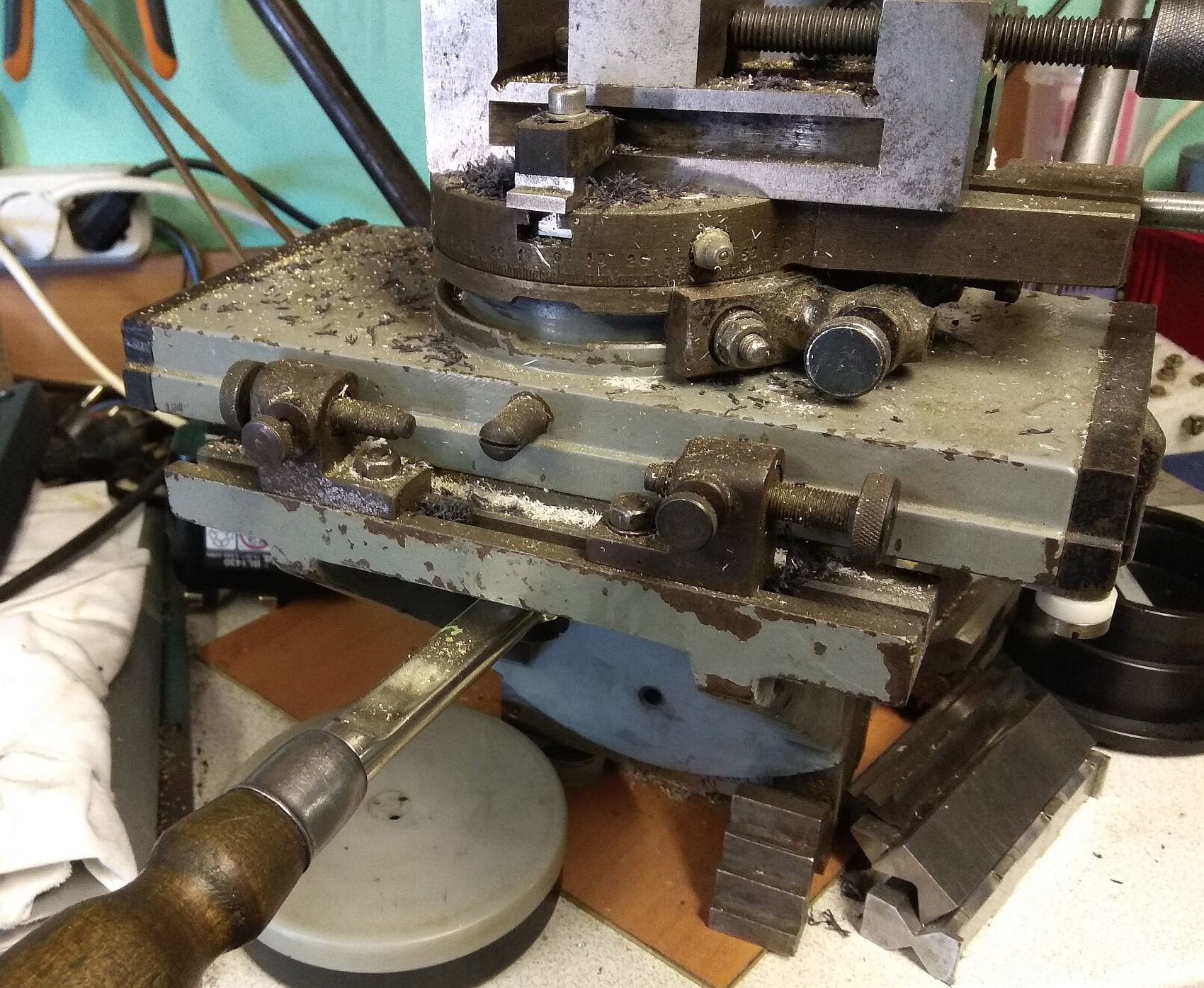

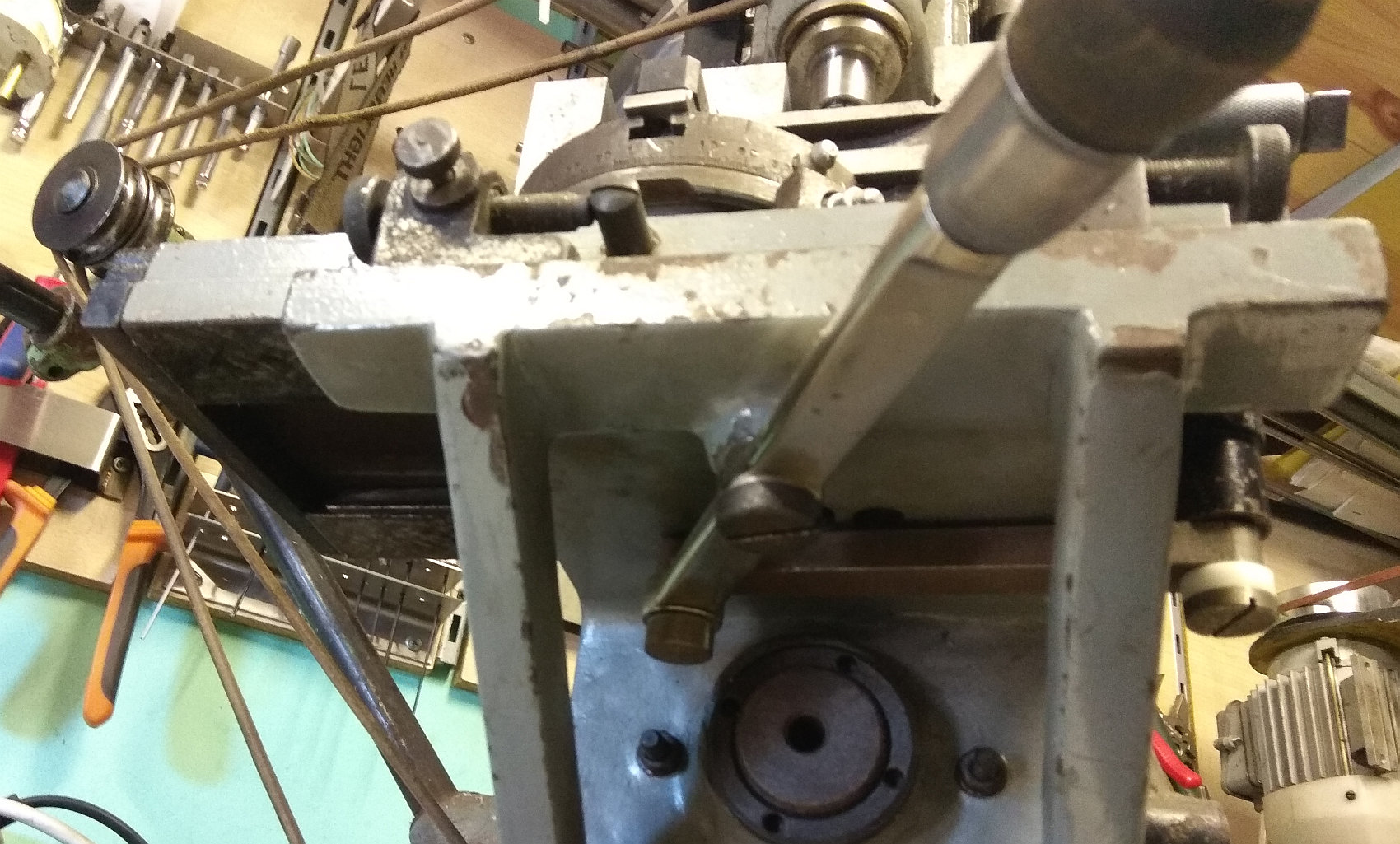

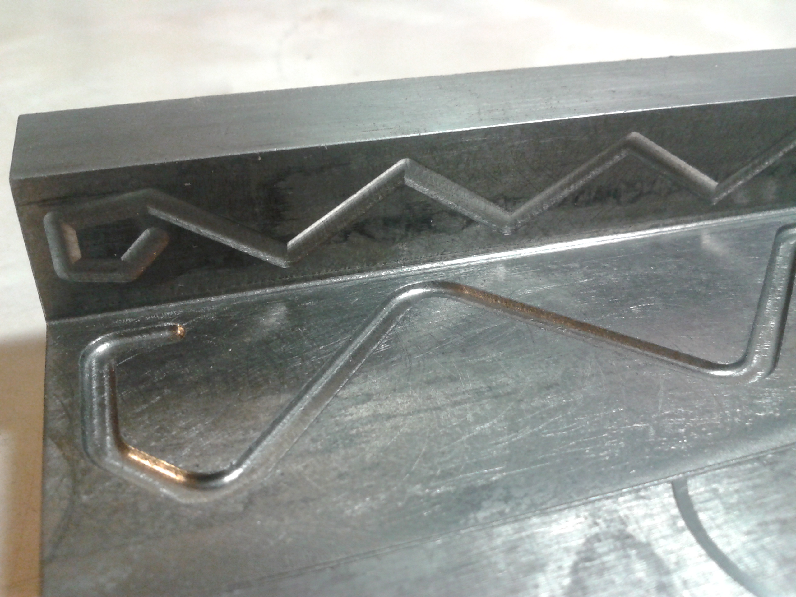

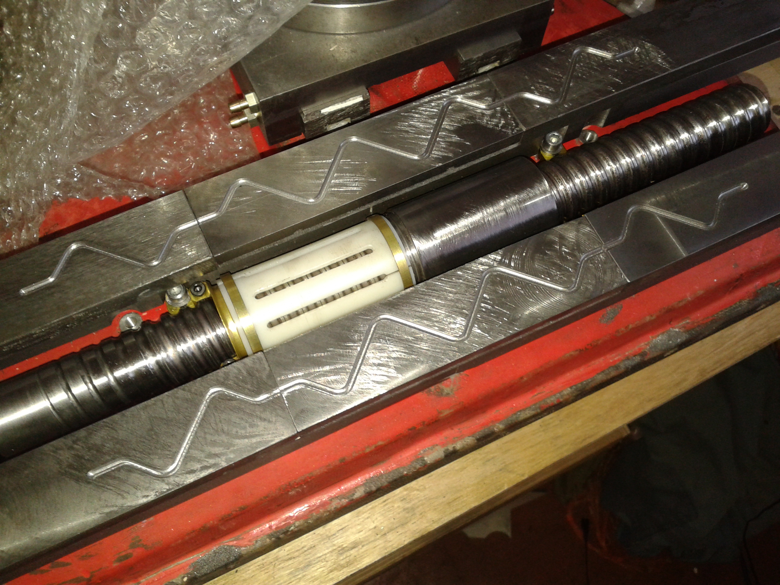

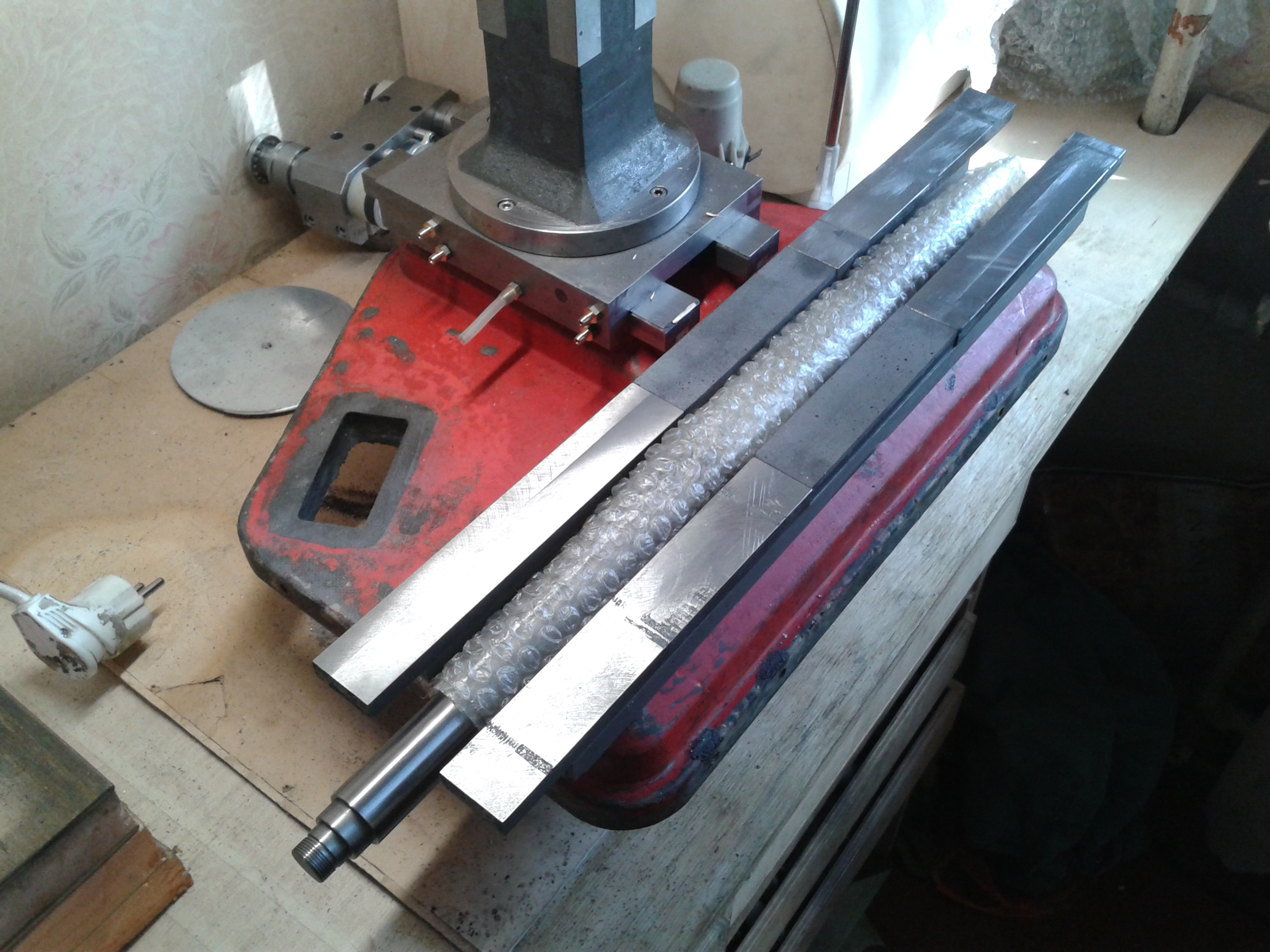

Назрел вопросик..как поступить? Отгрыз или выгрыз :hehehe: направляющие на стол ,а вот как соединить будет правильней :thinking: Планируется залить полимером сверху.Вот думаю поверх направляек пустить текстолит(склеить ,чтоб не дрыгались при заливке...заодно и часть формы получается). Вопрос в том - делать ли на всю ширину стола(полностью перекрыть по ширине направлялки) или по 10 мм с внутренней стороны ?

Фрезернул змею под смазку
