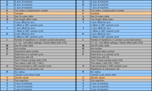

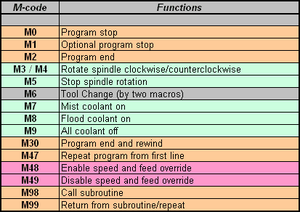

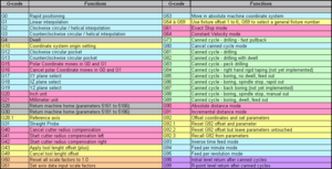

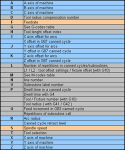

mekeale писал(а):а так да к данному контролеру идет mach3
Ну, значит, пишите все вручную в G-кодах.
mekeale писал(а):координаты ленты нужно самому прописывать или это уже прописано в мозгах, прошивке.
Если использовать mach3 - все придется писать вручную.
Вот коды, которые понимает Mach3:
G-code-letters_US.png (5825 просмотров) <a class='original' href='./download/file.php?id=85584&mode=view' target=_blank>Загрузить оригинал (12.27 КБ)</a>
G-codes_US.png (5825 просмотров) <a class='original' href='./download/file.php?id=85585&mode=view' target=_blank>Загрузить оригинал (16.93 КБ)</a>
letters.png (5824 просмотра) <a class='original' href='./download/file.php?id=85588&mode=view' target=_blank>Загрузить оригинал (28.45 КБ)</a>
M-code_US.png (5824 просмотра) <a class='original' href='./download/file.php?id=85589&mode=view' target=_blank>Загрузить оригинал (25.54 КБ)</a>

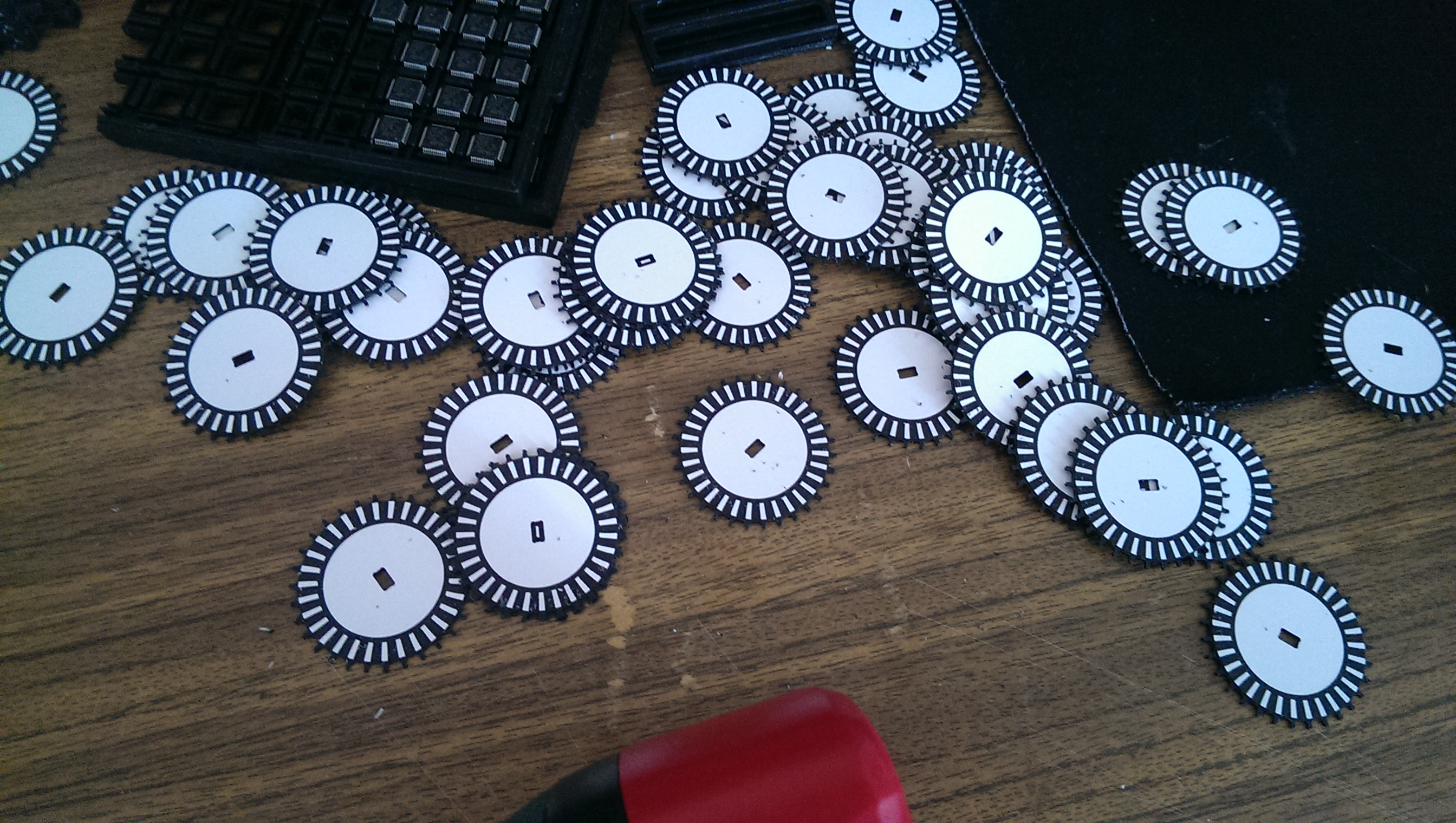

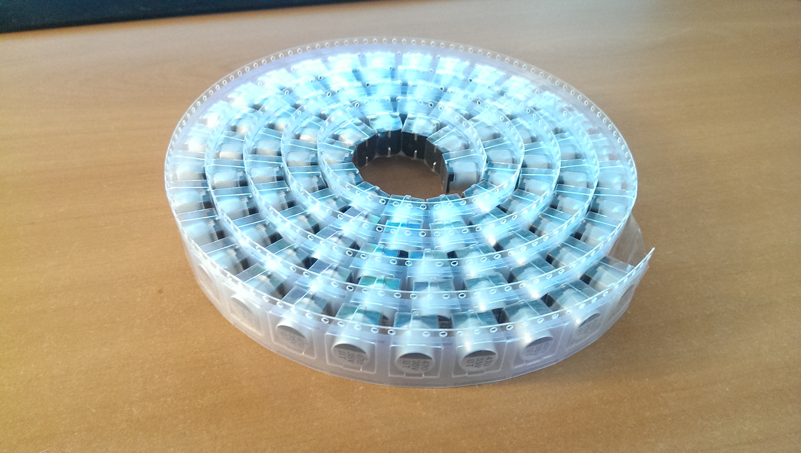

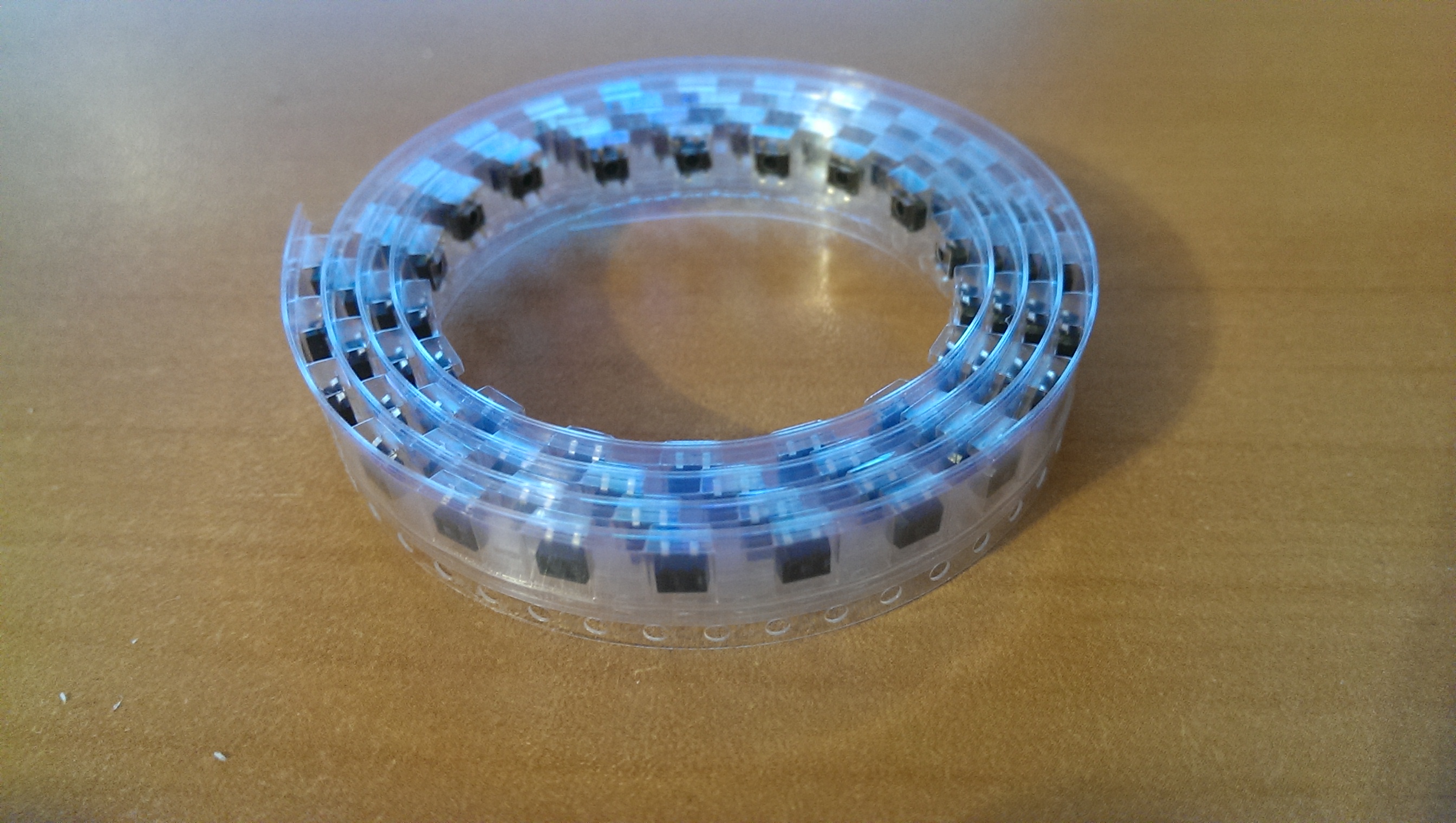

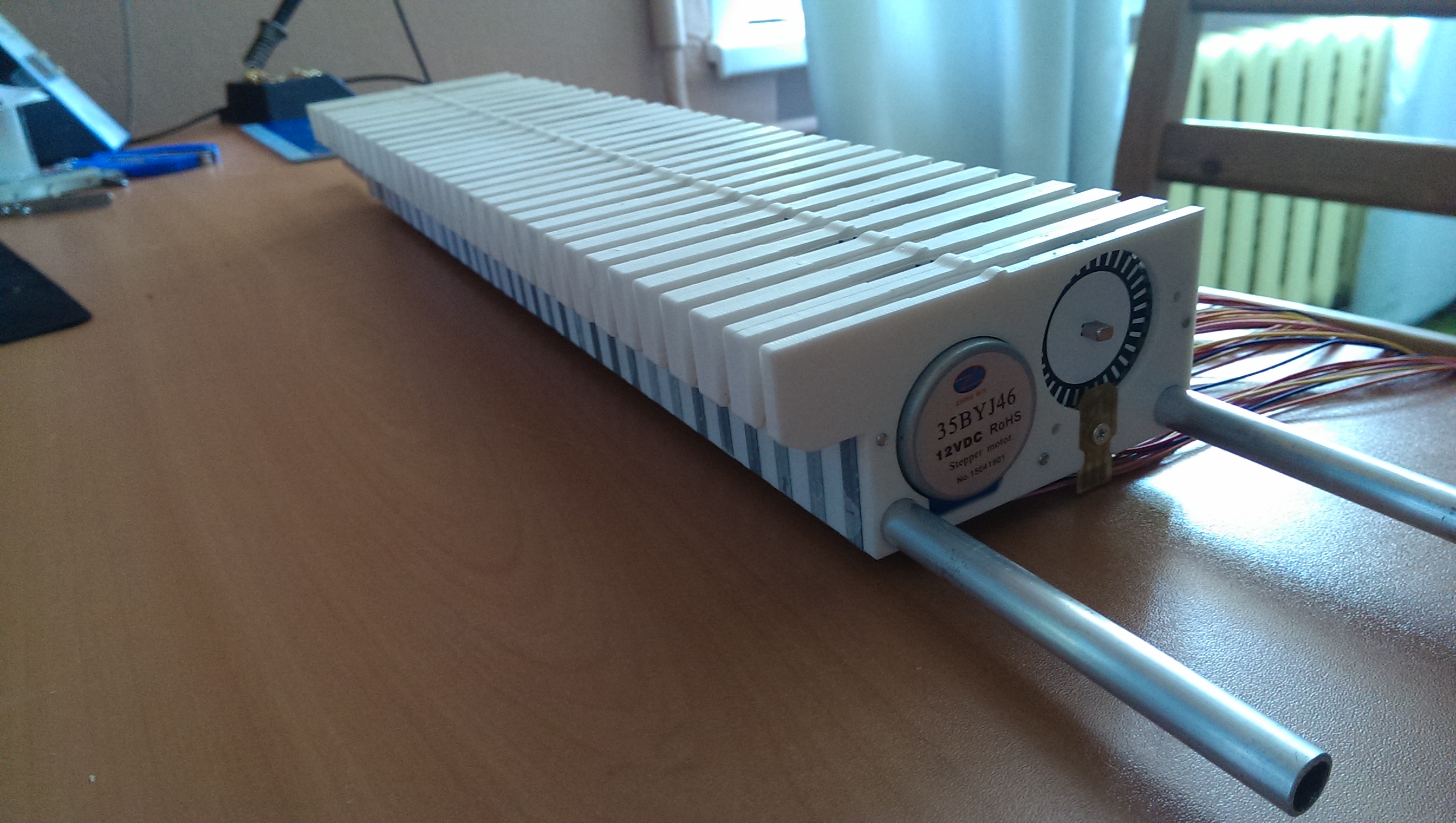

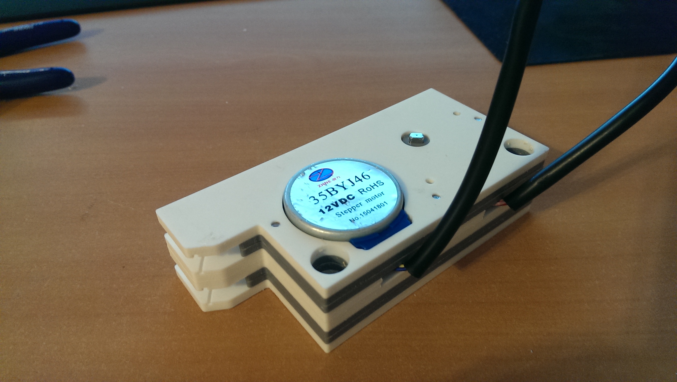

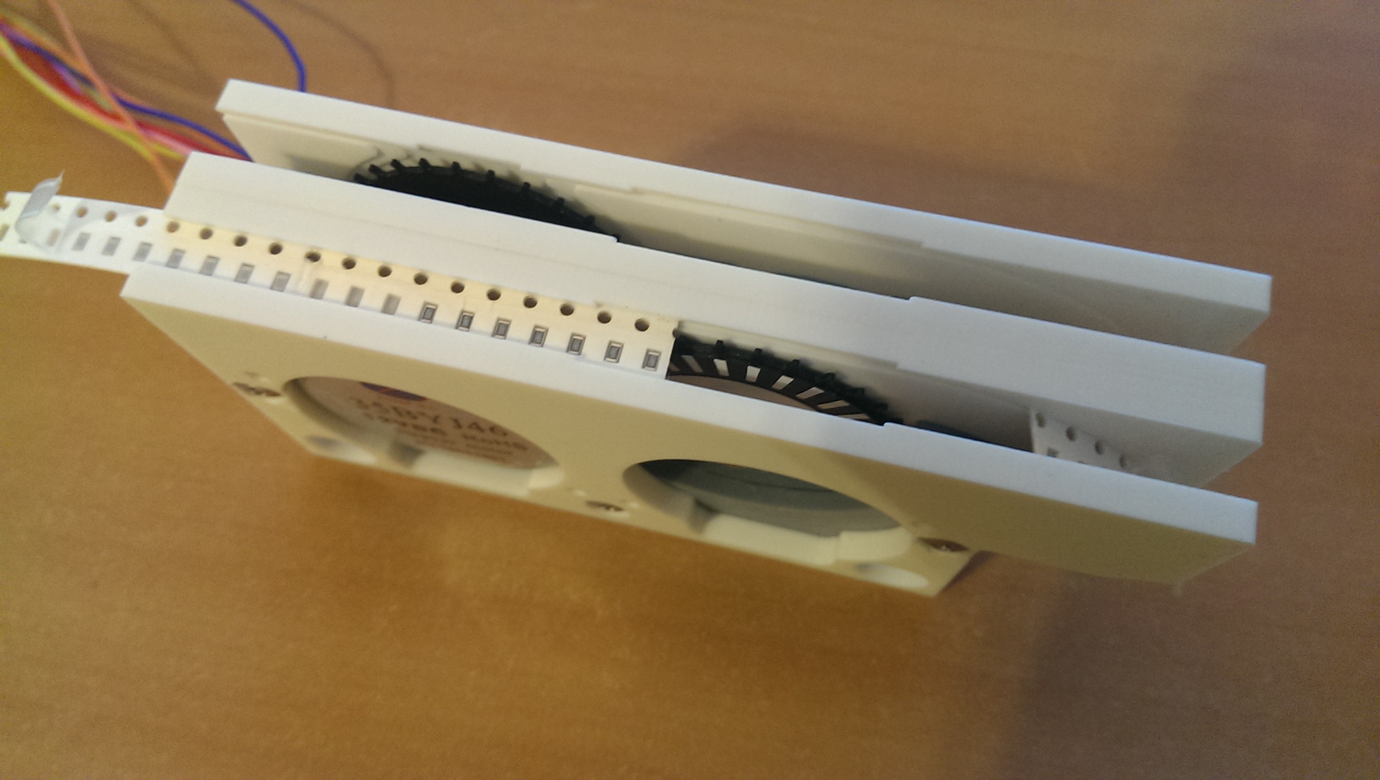

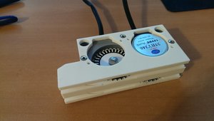

Собрал для пробы один питатель.
На удивление - удачно собралось.
Пока еще не включал, не проверял.
2016-07-24 23-24-59.JPG (5717 просмотров) <a class='original' href='./download/file.php?id=85858&mode=view' target=_blank>Загрузить оригинал (1.21 МБ)</a>
2016-07-26 21-03-02.JPG (5717 просмотров) <a class='original' href='./download/file.php?id=85859&mode=view' target=_blank>Загрузить оригинал (951.73 КБ)</a>
2016-07-26 21-03-31.JPG (5717 просмотров) <a class='original' href='./download/file.php?id=85860&mode=view' target=_blank>Загрузить оригинал (908.02 КБ)</a>
2016-07-28 22-40-09.JPG (5717 просмотров) <a class='original' href='./download/file.php?id=85861&mode=view' target=_blank>Загрузить оригинал (840.1 КБ)</a>
sas_75
Сообщения: 432
Репутация: 115
Откуда: Владивосток
Re: Простенький SMD раскладчик
Сообщение sas_75 »

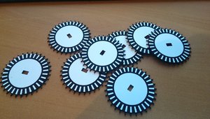

Михаил, а почему по 31 зубу на дисках? Так получилось?
Там какой-то странный редуктор, что при шаге мотора 7,5° получается 31744 шага на оборот.
Т.е. при 31 зубе - 1024 шага на 1 зуб.
Да и по диаметру удачно получилось.

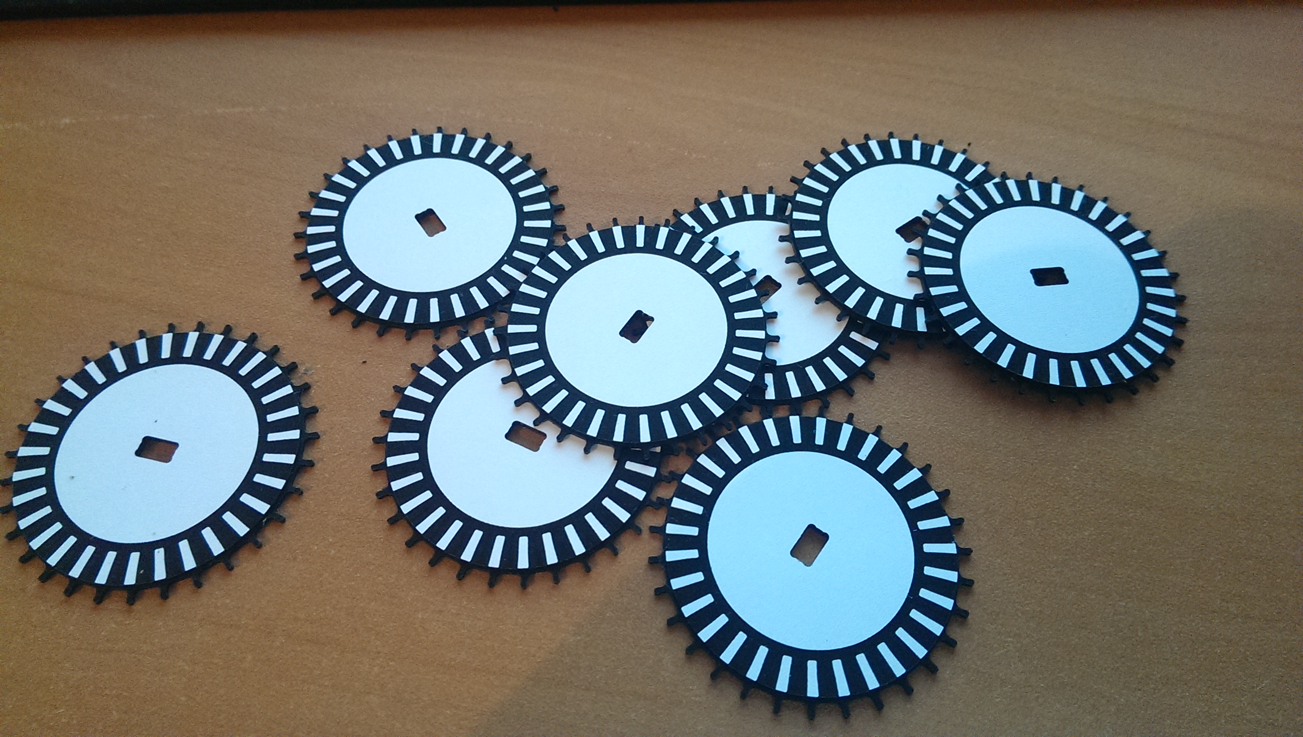

А не лучше ли между двумя роликами зажимать, тогда получилось бы универсальнее... Как выжималка белья у советских стиральных машинок
Re: Шестеренки на самодельном станке с чпу
tvv7-7-7 писал(а):А не лучше ли между двумя роликами зажимать, тогда получилось бы универсальнее... Как выжималка белья у советских стиральных машинок
Не лучше:
2016-07-26 21-12-11.JPG (5636 просмотров) <a class='original' href='./download/file.php?id=85904&mode=view' target=_blank>Загрузить оригинал (1020.82 КБ)</a>
2016-07-29 17-07-55.JPG (5636 просмотров) <a class='original' href='./download/file.php?id=85905&mode=view' target=_blank>Загрузить оригинал (1.03 МБ)</a>
К тому же не будет возможности позиционировать деталь в нужном месте.
tvv7-7-7 писал(а):тогда получилось бы универсальнее...
В каком плане универсальнее?
Позволит еще и шнурки отжимать?

Шаг можно было программно задавать
tvv7-7-7 писал(а):Шаг можно было программно задавать
Наоборот.
У меня - можно.
А с роликами - нельзя.
(я про шаг перемещения ленты)
Если ты про шаг отверстий в ленте - то он всегда равен 4 мм. Даже на Луне.
А еще у меня после протяжки ленты деталь всегда располагается в одном и том же месте, что важно.
А с роликами - сам черт не знает, где она будет.

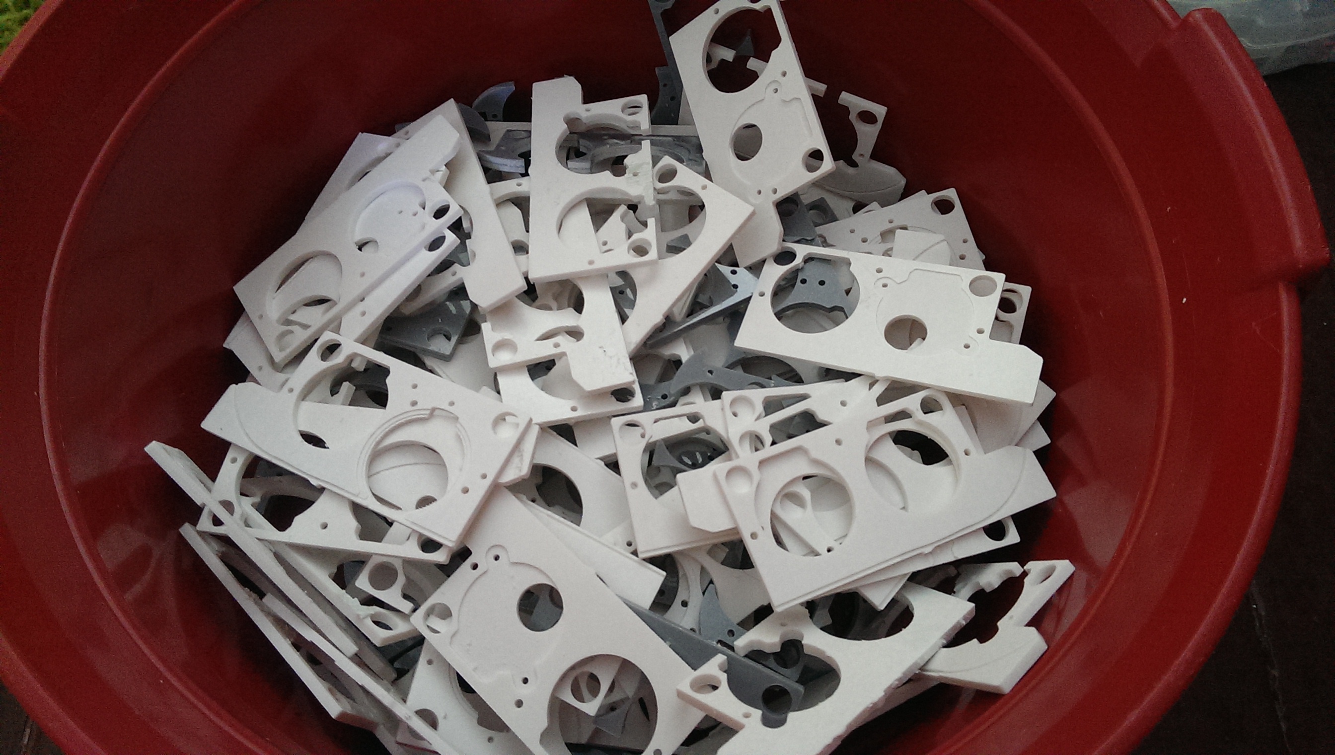

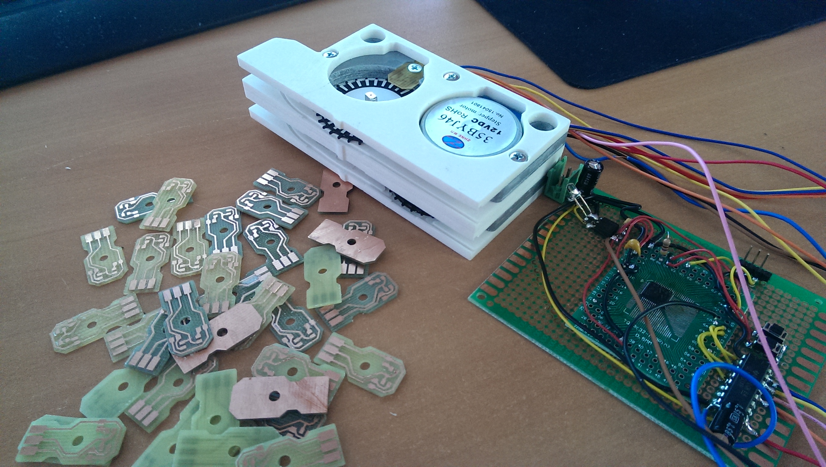

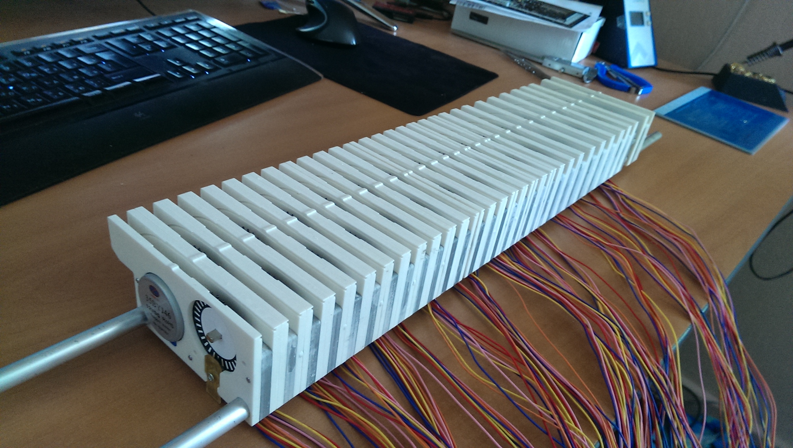

Нарезал тазик оливье деталей для питателей.
2016-08-12 16-06-19.JPG (5460 просмотров) <a class='original' href='./download/file.php?id=86792&mode=view' target=_blank>Загрузить оригинал (1021.88 КБ)</a>
2016-08-12 16-06-27.JPG (5460 просмотров) <a class='original' href='./download/file.php?id=86793&mode=view' target=_blank>Загрузить оригинал (1.37 МБ)</a>
2016-08-12 16-07-04.JPG (5460 просмотров) <a class='original' href='./download/file.php?id=86794&mode=view' target=_blank>Загрузить оригинал (1.19 МБ)</a>
Собрал один питатель. Проверил. Работает.
https://youtu.be/-_Eqz_9dmvA

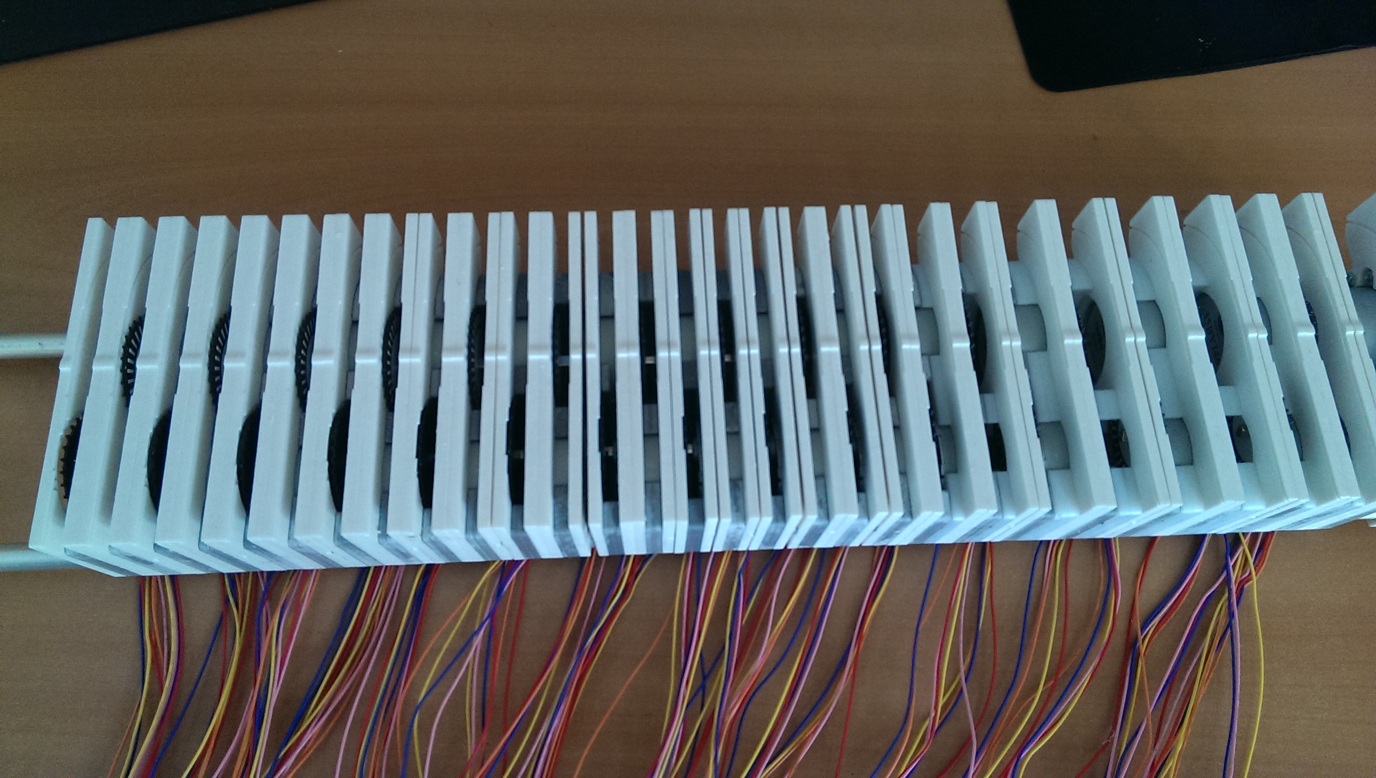

2016-08-16 13-23-33.JPG (5355 просмотров) <a class='original' href='./download/file.php?id=87027&mode=view' target=_blank>Загрузить оригинал (1.15 МБ)</a>
2016-08-16 13-23-42.JPG (5355 просмотров) <a class='original' href='./download/file.php?id=87028&mode=view' target=_blank>Загрузить оригинал (1.09 МБ)</a>
2016-08-16 13-24-24.JPG (5355 просмотров) <a class='original' href='./download/file.php?id=87029&mode=view' target=_blank>Загрузить оригинал (1.04 МБ)</a>
Duhas
Сообщения: 1842
Репутация: 285
Откуда: Красноярск
Сообщение Duhas »
Это столько драйверов шаговиков понадобится? или переключением?
Вот и питатели готовы :good:
Duhas писал(а):Это столько драйверов шаговиков понадобится?
Контроллер понадобится.
Duhas
Сообщения: 1842
Репутация: 285
Откуда: Красноярск
Сообщение Duhas »
да контроллер то причем? число силовая часть для шаговиков в таком количестве меня слегка пугает/смущает
Duhas писал(а):Это столько драйверов шаговиков понадобится? или переключением?
Эти шаговики работают от постоянного напряжения 12 В. Управляются просто с помощью четырех транзисторов или, например, ULN2803 за 25 руб. сможет крутить два мотора (нужен будет еще управляющий микроконтроллер).
Duhas писал(а):да контроллер то причем?
Миша, уже написал причем, т.е. зачем ;)
От это фисгармония! :good:
