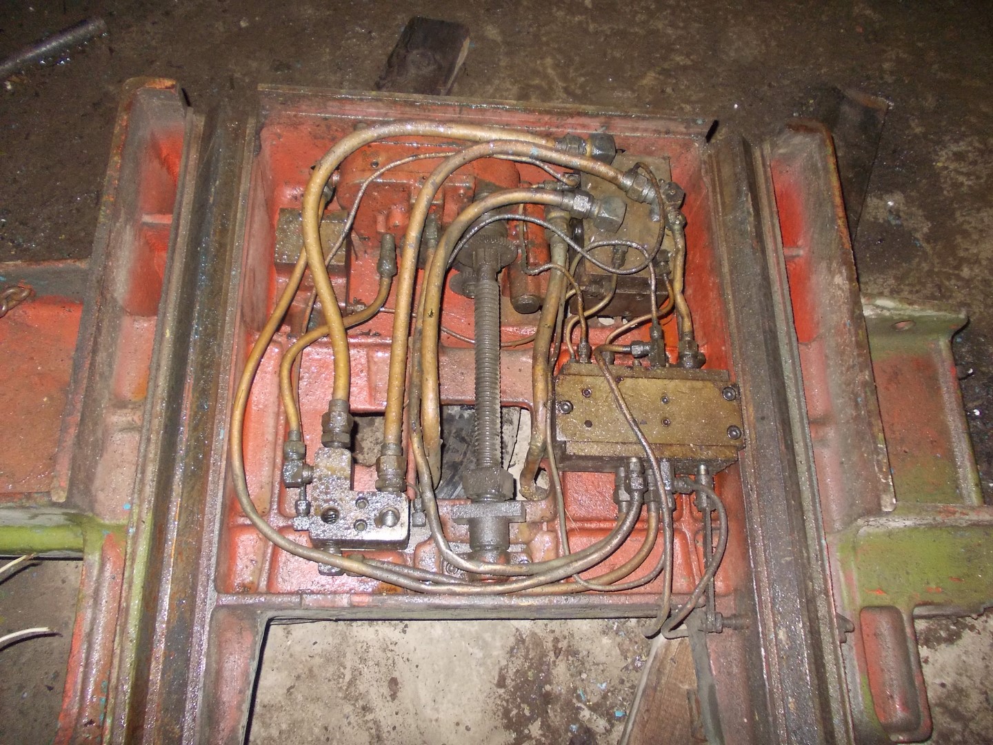

Потихоньку начали разборку.
Вся гидросистема управления находится под столом

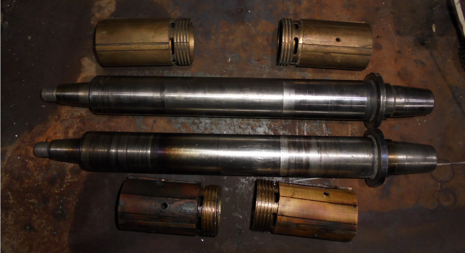

Чисто случайно мужик узнав что есть у нас 3Г71 предложил новый шпиндель со втулками. А мы уже готовили или напылять и шлифовать старый или переделывать под какие нибудь шарикороликовые подшипы :)
Снизу старый вал с горевшими втулками, сверху новый.

Новый по месту притирается?
Re: Восстановление плоскошлифовального 3Г71
ukr-sasha писал(а):Новый по месту притирается?
Не понял.

Новый не притирается, а регулируется. Там втулки разрезные обжимают вал.
