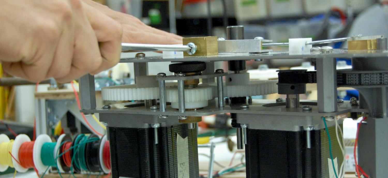

Diwire (на втором видео в первом посте).
Начинали видать с продажи китов.
На фотках все видно.

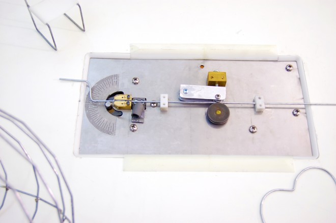

Вот чуть фоток дальнейшего развития проекта.
Перешли на ременные редуктора и длинные движки.
Ушли от поворотки.

Пару вопросов.
1 От чего (легкодоступного и не дорогого) взять пару шлицевой вал со втулкой?
2 Под какой профиль распространенного ремня можно сделать шестерню без поворотной оси методом сверловки 2Д фрезеровки?
Сообщения: 9116
Re: Настольный проволокагибочный ЧПУ
1. Все от того же стартера.
2. HTD
dberegovoy
Сообщения: 297
Зарегистрирован: 16 фев 2014, 21:25
Репутация: 144
Сообщение dberegovoy »
Сергей Саныч писал(а):1. Все от того же стартера
На бендексе типа винта.
бендекс.jpg (3458 просмотров) <a class='original' href='./download/file.php?id=40821&mode=view' target=_blank>Загрузить оригинал (168.75 КБ)</a>
А мне бы прямой шлиц и не громоздкий (шрус и т.п.)
Все таки из-за радиуса гиба (мелкие рыболовные причиндалы) наверное более подойдет гибочный узел по первой схеме. Ломаю голову над механизмом подъема опускания. Нужно иметь возможность ленейного перемещения без возможности вращения по минимуму люфтов и желательно обойтись одним валом. Может быть что то из ЧПУшного? какой то вал со шпонкой/лыской/прямоугольный (мозговой штурм)

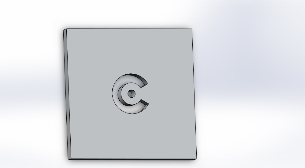

Если без опорной плоскости в которой торчат штифты то вариант
а если нужно будет гнуть проволоку 0,5мм или 1,5мм. придется менять пару штифты (вилка) и направляющая (вращающийся цилиндр из которого они вылазят).

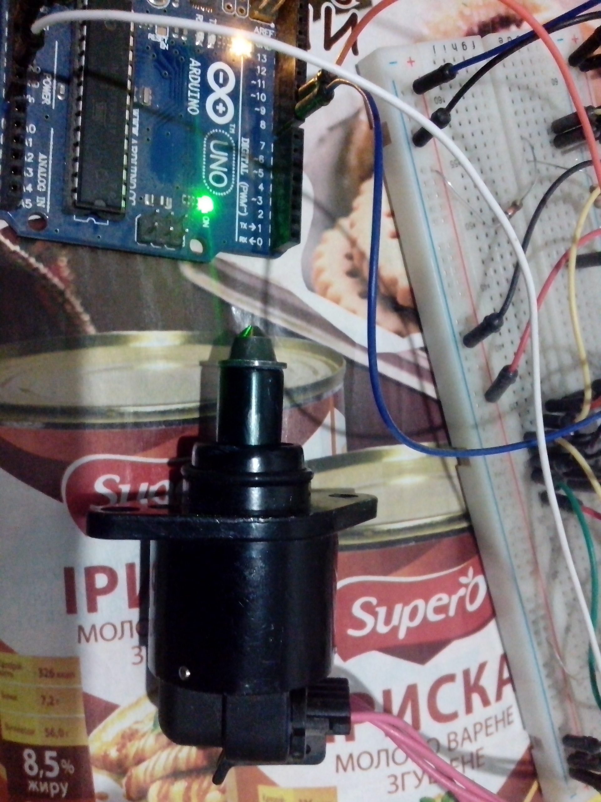

Вот и доступный (в любом автомагазине) линейный аккуратор :hehehe:
https://www.youtube.com/watch?v=OnqjntK ... e=youtu.be
IMG_20150119_114525.jpg (3316 просмотров) <a class='original' href='./download/file.php?id=41088&mode=view' target=_blank>Загрузить оригинал (1.15 МБ)</a>
IMG_20150119_115519.jpg (3316 просмотров) <a class='original' href='./download/file.php?id=41087&mode=view' target=_blank>Загрузить оригинал (950.77 КБ)</a>
IMG_20150119_115446.jpg (3316 просмотров) <a class='original' href='./download/file.php?id=41089&mode=view' target=_blank>Загрузить оригинал (1.06 МБ)</a>

dberegovoy писал(а):Если без опорной плоскости в которой торчат штифты то вариант
Если так но не сможем гнуть на полных 180 градусов. Тогда уже проще делать вариант как у DiWire, но нам нужен минимальный радиус гиба.
