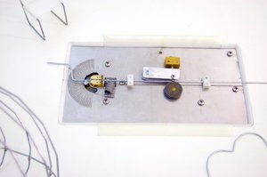

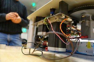

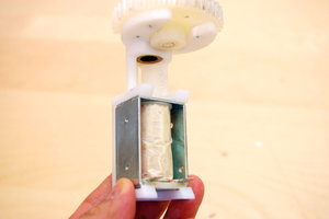

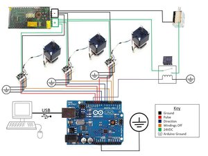

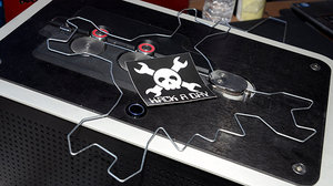

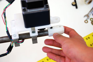

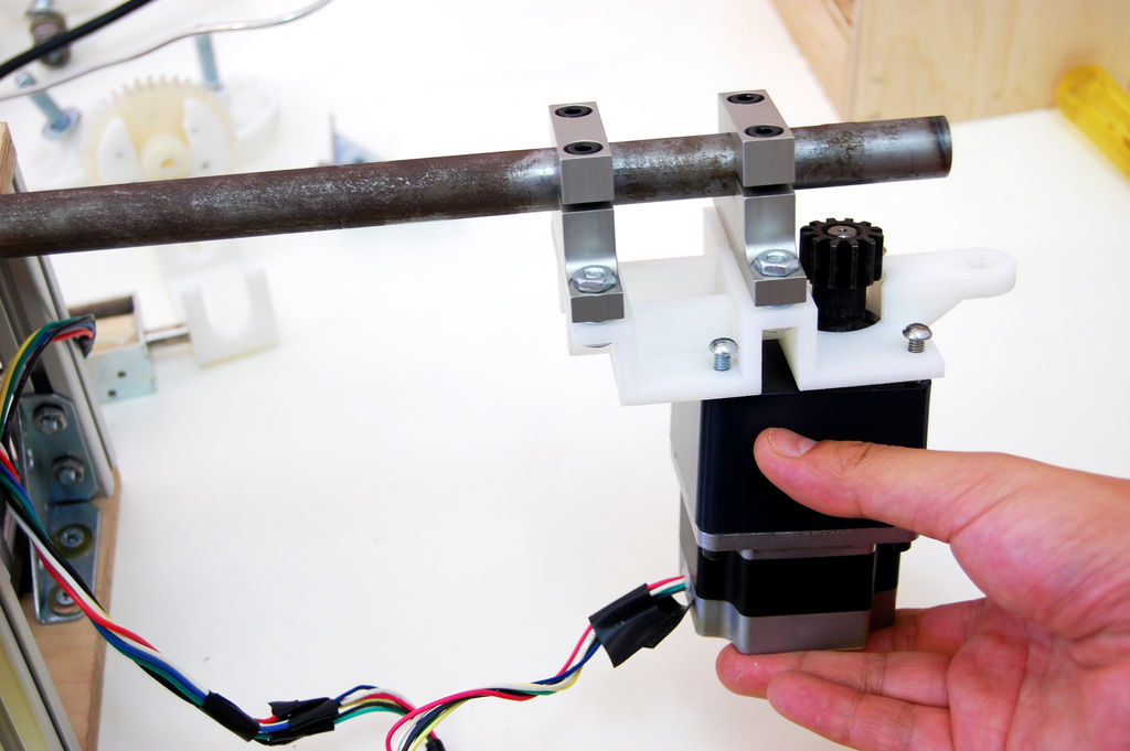

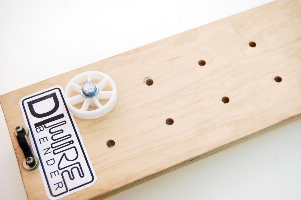

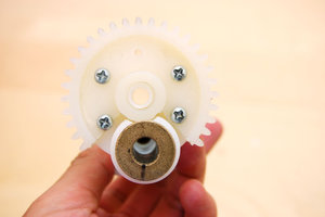

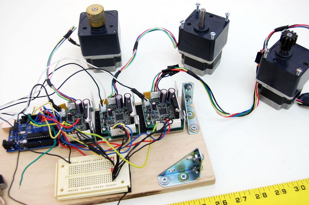

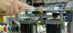

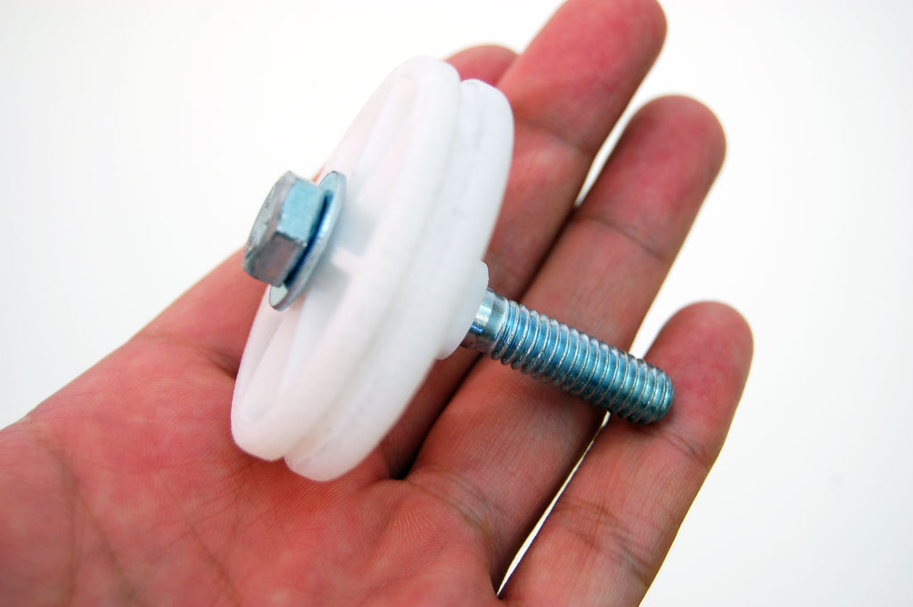

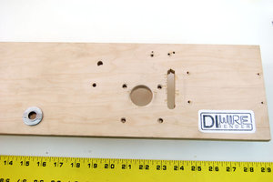

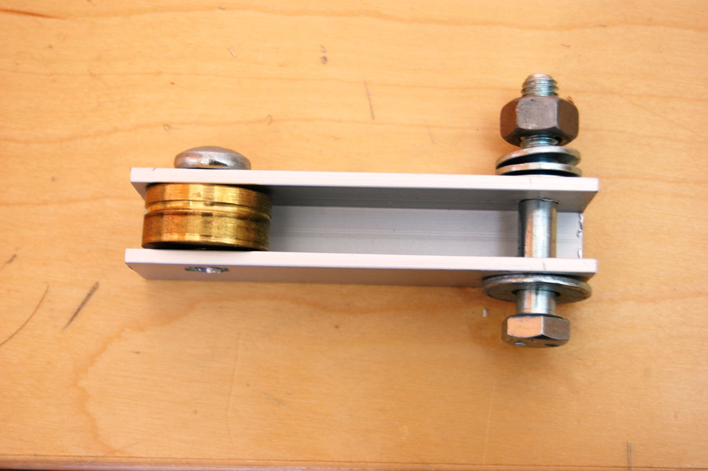

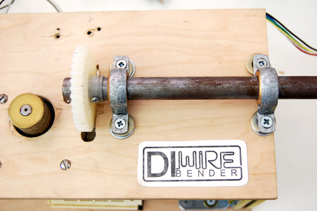

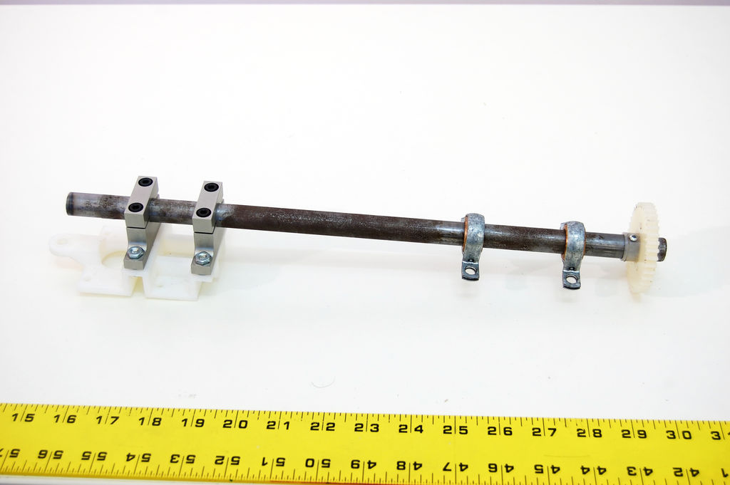

Diwire (на втором видео в первом посте).
Начинали видать с продажи китов.
На фотках все видно.
FYQCN6CHC9M9D5P.LARGE.jpg (4186 просмотров) <a class='original' href='./download/file.php?id=40707&mode=view' target=_blank>Загрузить оригинал (70.79 КБ)</a>
F4WA48FHC9M9CUW.LARGE.jpg (4186 просмотров) <a class='original' href='./download/file.php?id=40708&mode=view' target=_blank>Загрузить оригинал (90.4 КБ)</a>
F8I5811HC9M9BF4.LARGE.jpg (4186 просмотров) <a class='original' href='./download/file.php?id=40709&mode=view' target=_blank>Загрузить оригинал (49.41 КБ)</a>
F16NMP6HC9M9B4X.LARGE.jpg (4186 просмотров) <a class='original' href='./download/file.php?id=40710&mode=view' target=_blank>Загрузить оригинал (137.53 КБ)</a>
F79UTKVHC9M9BEU.LARGE.jpg (4186 просмотров) <a class='original' href='./download/file.php?id=40712&mode=view' target=_blank>Загрузить оригинал (90.98 КБ)</a>
FC76TAVHC9M9BM8.LARGE.jpg (4186 просмотров) <a class='original' href='./download/file.php?id=40714&mode=view' target=_blank>Загрузить оригинал (70.04 КБ)</a>
FEAFB09HC9M9CUN.LARGE.jpg (4186 просмотров) <a class='original' href='./download/file.php?id=40715&mode=view' target=_blank>Загрузить оригинал (79.21 КБ)</a>
FF7CU6HHC9M9ASJ.LARGE.jpg (4186 просмотров) <a class='original' href='./download/file.php?id=40716&mode=view' target=_blank>Загрузить оригинал (82.45 КБ)</a>
FFF2DQWHC9M9BF3.LARGE.jpg (4186 просмотров) <a class='original' href='./download/file.php?id=40717&mode=view' target=_blank>Загрузить оригинал (45.6 КБ)</a>
FGTKNZ3HC9M9CQK.LARGE.jpg (4186 просмотров) <a class='original' href='./download/file.php?id=40718&mode=view' target=_blank>Загрузить оригинал (43.3 КБ)</a>
FHZNYGQHC9M9CQA.LARGE.jpg (4186 просмотров) <a class='original' href='./download/file.php?id=40719&mode=view' target=_blank>Загрузить оригинал (77.79 КБ)</a>
FIXVUNVHC9M9B9M.LARGE.jpg (4186 просмотров) <a class='original' href='./download/file.php?id=40720&mode=view' target=_blank>Загрузить оригинал (64.01 КБ)</a>
FJMFT0IHC9M9D5R.LARGE.jpg (4186 просмотров) <a class='original' href='./download/file.php?id=40721&mode=view' target=_blank>Загрузить оригинал (65.09 КБ)</a>
FKAIBK0HC9M9BCD.LARGE.jpg (4186 просмотров) <a class='original' href='./download/file.php?id=40722&mode=view' target=_blank>Загрузить оригинал (85.24 КБ)</a>
FKMB4XHHC9M9AZW.LARGE.jpg (4186 просмотров) <a class='original' href='./download/file.php?id=40723&mode=view' target=_blank>Загрузить оригинал (71.67 КБ)</a>
FP7OD9ZHC9M9B00.LARGE.jpg (4186 просмотров) <a class='original' href='./download/file.php?id=40724&mode=view' target=_blank>Загрузить оригинал (78.37 КБ)</a>
FQQJERNHC9M9BMM.LARGE.jpg (4186 просмотров) <a class='original' href='./download/file.php?id=40725&mode=view' target=_blank>Загрузить оригинал (81.34 КБ)</a>
FT7U1ANHC9M9B9K.LARGE.jpg (4186 просмотров) <a class='original' href='./download/file.php?id=40726&mode=view' target=_blank>Загрузить оригинал (106.66 КБ)</a>
39553_EDIT_fullsize-660x1408.jpg (4186 просмотров) <a class='original' href='./download/file.php?id=40727&mode=view' target=_blank>Загрузить оригинал (111.85 КБ)</a>
F79RGHHHC9M9AXT.LARGE.jpg (4186 просмотров) <a class='original' href='./download/file.php?id=40711&mode=view' target=_blank>Загрузить оригинал (74.66 КБ)</a>
FBA63BFHC9M9AYE.LARGE.jpg (4186 просмотров) <a class='original' href='./download/file.php?id=40713&mode=view' target=_blank>Загрузить оригинал (85.17 КБ)</a>

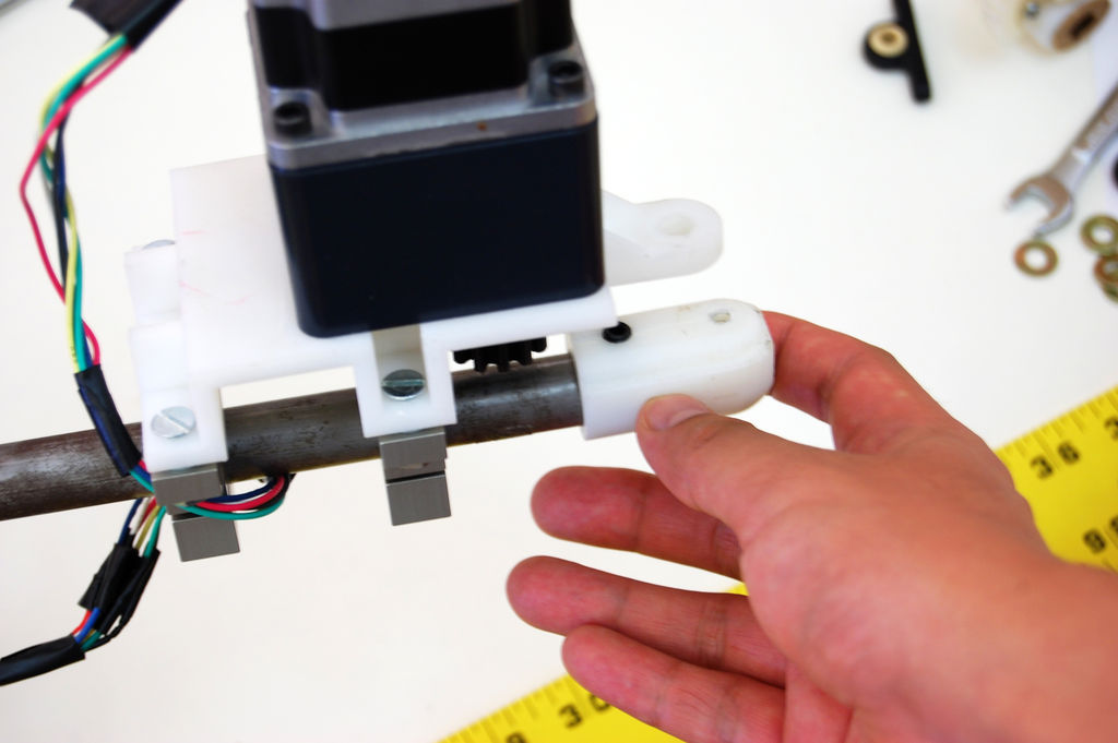

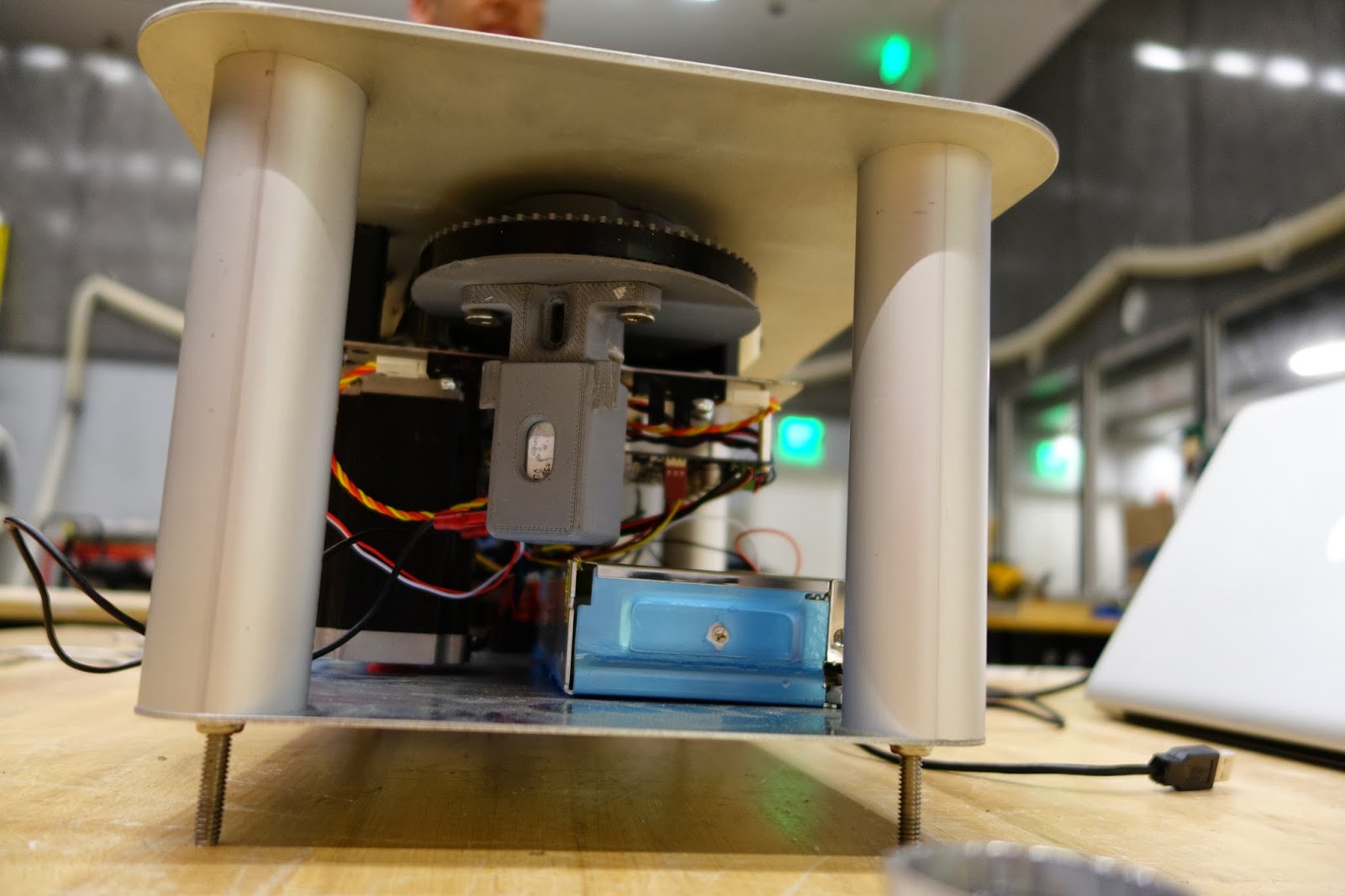

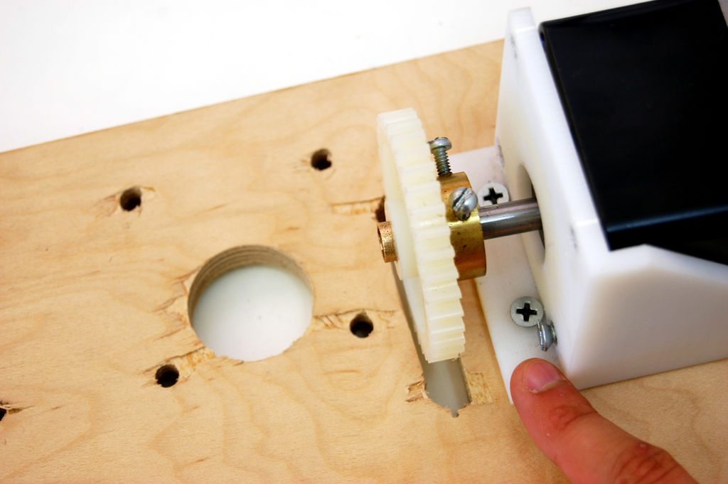

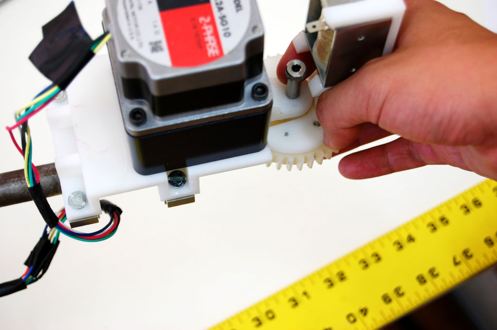

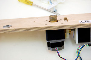

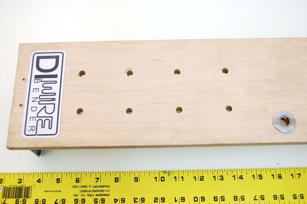

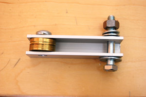

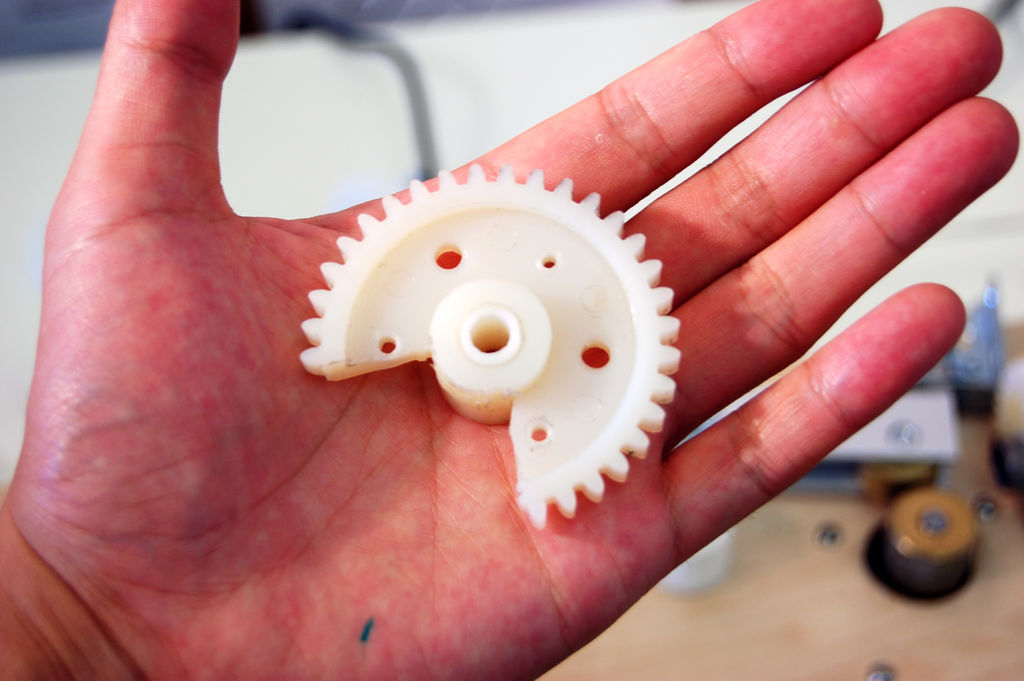

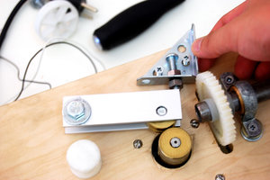

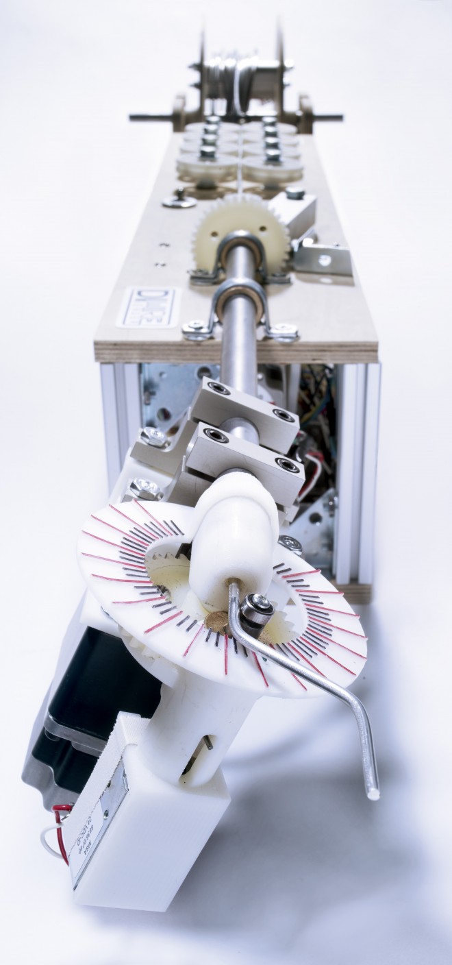

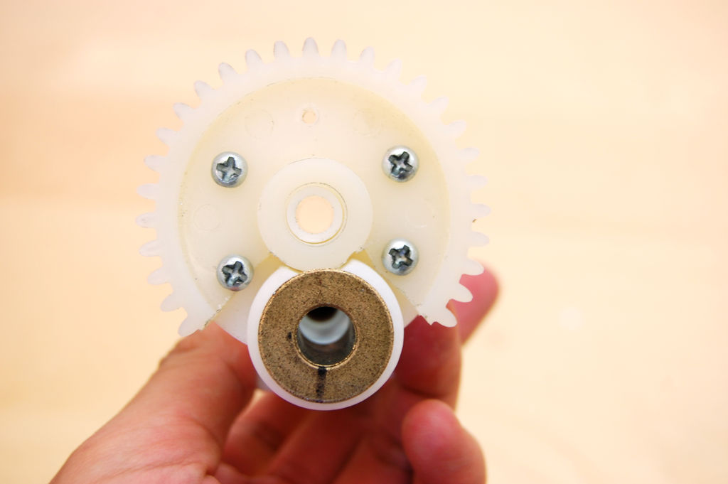

Вот чуть фоток дальнейшего развития проекта.
Перешли на ременные редуктора и длинные движки.
Ушли от поворотки.
photo-1024x768.jpg (4180 просмотров) <a class='original' href='./download/file.php?id=40728&mode=view' target=_blank>Загрузить оригинал (92.78 КБ)</a>
diwire.jpg (4180 просмотров) <a class='original' href='./download/file.php?id=40729&mode=view' target=_blank>Загрузить оригинал (176.73 КБ)</a>
DIWire2_Table-660x438.jpg (4180 просмотров) <a class='original' href='./download/file.php?id=40730&mode=view' target=_blank>Загрузить оригинал (35.81 КБ)</a>
DSC00453.JPG (4180 просмотров) <a class='original' href='./download/file.php?id=40731&mode=view' target=_blank>Загрузить оригинал (178.87 КБ)</a>
DSC00454.JPG (4180 просмотров) <a class='original' href='./download/file.php?id=40732&mode=view' target=_blank>Загрузить оригинал (205.55 КБ)</a>
PensaBenderGuts.jpg (4180 просмотров) <a class='original' href='./download/file.php?id=40733&mode=view' target=_blank>Загрузить оригинал (111.08 КБ)</a>
Pensa-DIWireBender-FeaturesCOMP.jpg (4180 просмотров) <a class='original' href='./download/file.php?id=40734&mode=view' target=_blank>Загрузить оригинал (74.47 КБ)</a>

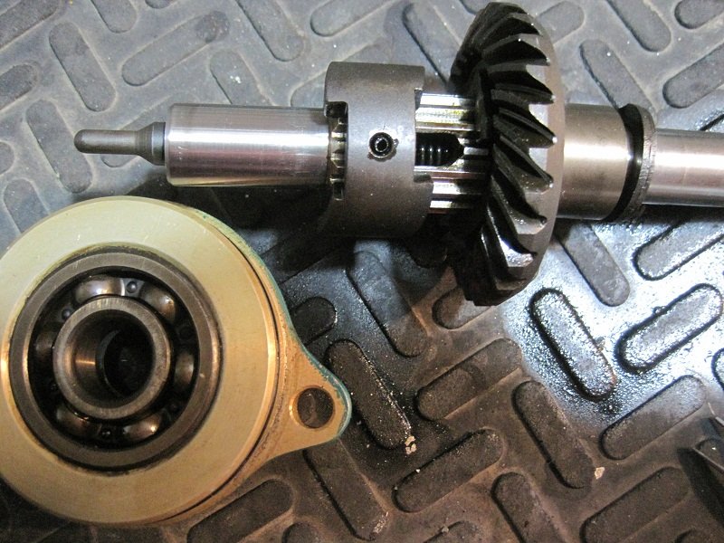

Пару вопросов.
1 От чего (легкодоступного и не дорогого) взять пару шлицевой вал со втулкой?
2 Под какой профиль распространенного ремня можно сделать шестерню без поворотной оси методом сверловки 2Д фрезеровки?

1. Все от того же стартера.
2. HTD

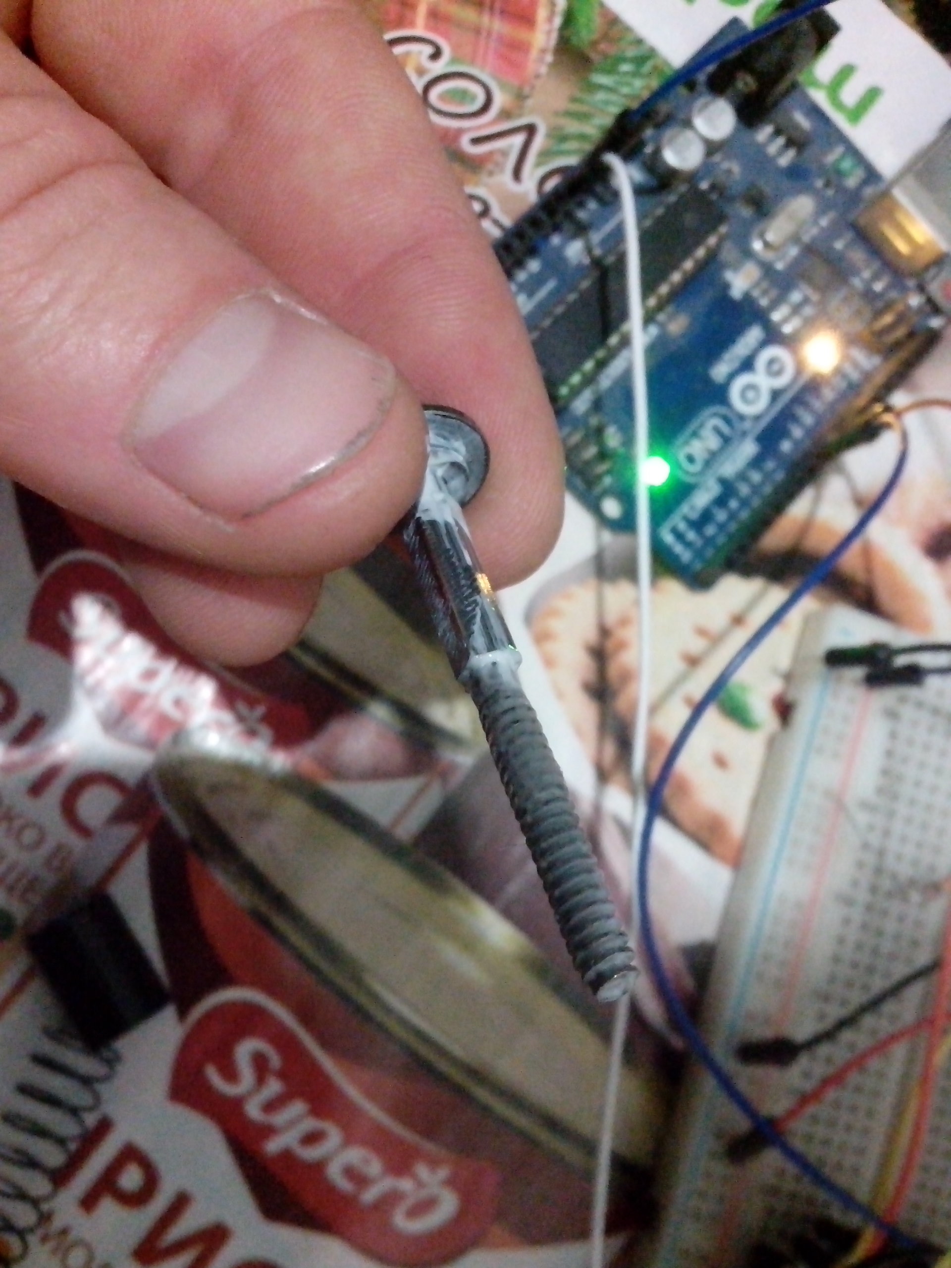

Сообщение dberegovoy »

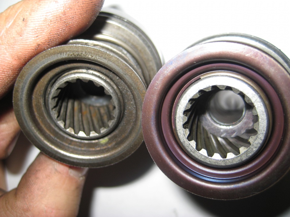

Сергей Саныч писал(а):1. Все от того же стартера
На бендексе типа винта.
бендекс.jpg (4149 просмотров) <a class='original' href='./download/file.php?id=40821&mode=view' target=_blank>Загрузить оригинал (168.75 КБ)</a>
А мне бы прямой шлиц и не громоздкий (шрус и т.п.)
Все таки из-за радиуса гиба (мелкие рыболовные причиндалы) наверное более подойдет гибочный узел по первой схеме. Ломаю голову над механизмом подъема опускания. Нужно иметь возможность ленейного перемещения без возможности вращения по минимуму люфтов и желательно обойтись одним валом. Может быть что то из ЧПУшного? какой то вал со шпонкой/лыской/прямоугольный (мозговой штурм)

dberegovoy писал(а):1 От чего (легкодоступного и не дорогого) взять пару шлицевой вал со втулкой?
вал и втулку от настольной сверлилки, длина шлицов примерно 150мм. но чтото надо с люфтом втулки делать

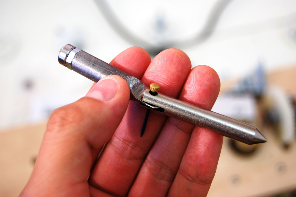

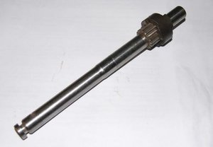

Основное хобби у меня рыбалка, лодки и все что с ними связано, утричком на свежую голову посетила мысля - гребной вал + муфта заднего хода лодочного мотора. (на фото Нептун 23)
Вал нептун1.jpg (4113 просмотров) <a class='original' href='./download/file.php?id=40864&mode=view' target=_blank>Загрузить оригинал (118.04 КБ)</a>
Вал нептун.jpg (4113 просмотров) <a class='original' href='./download/file.php?id=40863&mode=view' target=_blank>Загрузить оригинал (11.95 КБ)</a>
На валу по мимо шлицов есть паз, пришлифовав к нему палец боремся с люфтом. Так же использовать шток включения задней передачи (через вал толкает палец и соответственно муфту) для перемещения гибочного узла. Нужно будет обмозговать.
Другие варианты не сбрасываются со счетов, так что у кого есть идеи реализации, предлагайте.

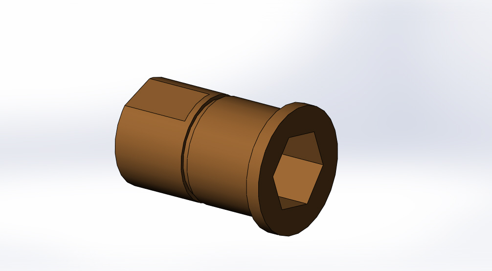

мысли в слух.
В готовой шлицевой паре скорей всего придется бороться с люфтами.
Ход мыслей пока пустил в следующее русло
Берем квадрат или шестигранник (инструмент, битки) 8-10мм
делаем на токарном + ЧПУ муфту. Впринципе можно взять длинную головку на 10 и установочными винтиками регулировать соосность и устранять люфт
шлицевая втулка.JPG (4056 просмотров) <a class='original' href='./download/file.php?id=41068&mode=view' target=_blank>Загрузить оригинал (76.83 КБ)</a>
Сажаем ее во внутреннюю обойму подшипника и сажаем на нее шестерню ременного редуктора.
Внутренний вал сделанный из шестигранника выдавливается вперед пружиной, втягивается назад электромагнитной катушкой закрепленной на шестерне редуктора (благо угол поворота всегда будет менее 360градусов а то и менее 180ти)
Как то так, совертуйте критиуйте
Re: Настольный проволокагибочный ЧПУ
ПМСМ, малейший износ создаст люфты, которые шлицевой паре и не снились.
А зачем вообще весь поворотный узел двигать? Не проще будет только пальцы убирать (втягивать)?

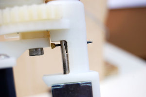

Гнуть проволоку 1мм.
Диаметр центрального пальца 2мм
Расстояние между пальцами 1-1,1мм
Хочется что бы гибочный узел был отдельной деталью и при необходимости под другие радиусы и т.п. лекгко менялся)
Не шибко хочется весь узел (шаговик+редуктор) двигать

dberegovoy писал(а):Хочется что бы гибочный узел был отдельной деталью и при необходимости под другие радиусы и т.п. лекгко менялся)
В принципе, пару пальцев (вилку) двигать и заменять еще проще.

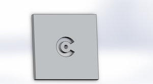

Если без опорной плоскости в которой торчат штифты то вариант
а если нужно будет гнуть проволоку 0,5мм или 1,5мм. придется менять пару штифты (вилка) и направляющая (вращающийся цилиндр из которого они вылазят).
Если оставлять вращающийся пятак, то нужно бдует делать под него дополнительный подшипниковый узел и т.п., думаю лучше тогда уже всю конструкцию двигать.

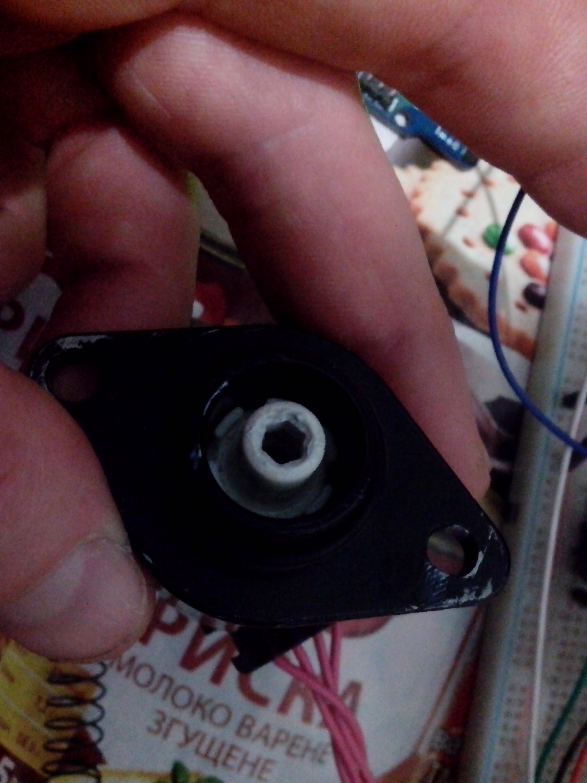

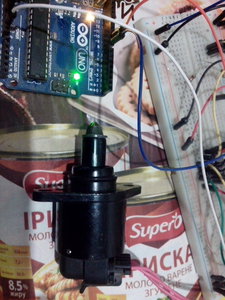

Вот и доступный (в любом автомагазине) линейный аккуратор :hehehe:
https://www.youtube.com/watch?v=OnqjntK ... e=youtu.be
IMG_20150119_114525.jpg (4007 просмотров) <a class='original' href='./download/file.php?id=41088&mode=view' target=_blank>Загрузить оригинал (1.15 МБ)</a>
IMG_20150119_115519.jpg (4007 просмотров) <a class='original' href='./download/file.php?id=41087&mode=view' target=_blank>Загрузить оригинал (950.77 КБ)</a>
IMG_20150119_115446.jpg (4007 просмотров) <a class='original' href='./download/file.php?id=41089&mode=view' target=_blank>Загрузить оригинал (1.06 МБ)</a>

dberegovoy писал(а):Если без опорной плоскости в которой торчат штифты то вариант
Если так но не сможем гнуть на полных 180 градусов. Тогда уже проще делать вариант как у DiWire, но нам нужен минимальный радиус гиба.
Плита.JPG (4002 просмотра) <a class='original' href='./download/file.php?id=41090&mode=view' target=_blank>Загрузить оригинал (50.86 КБ)</a>
