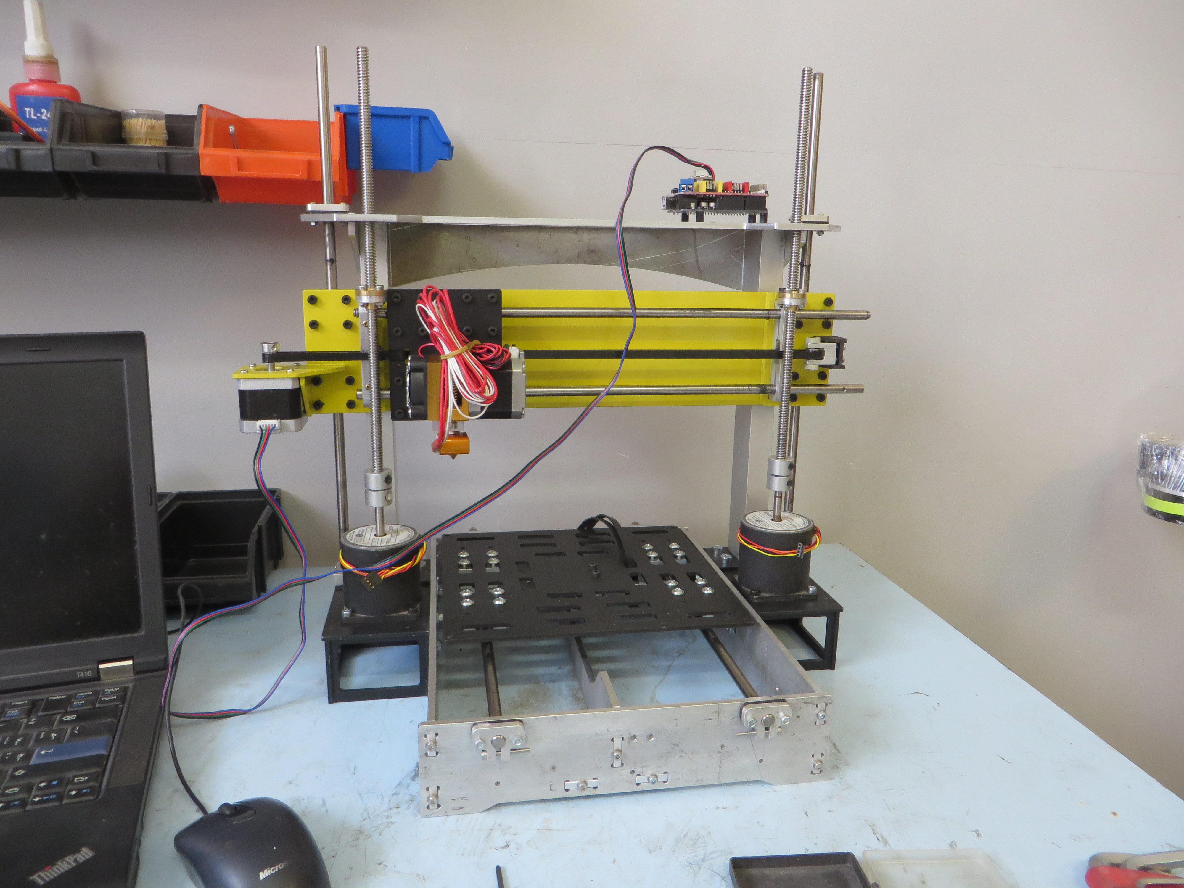

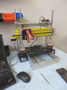

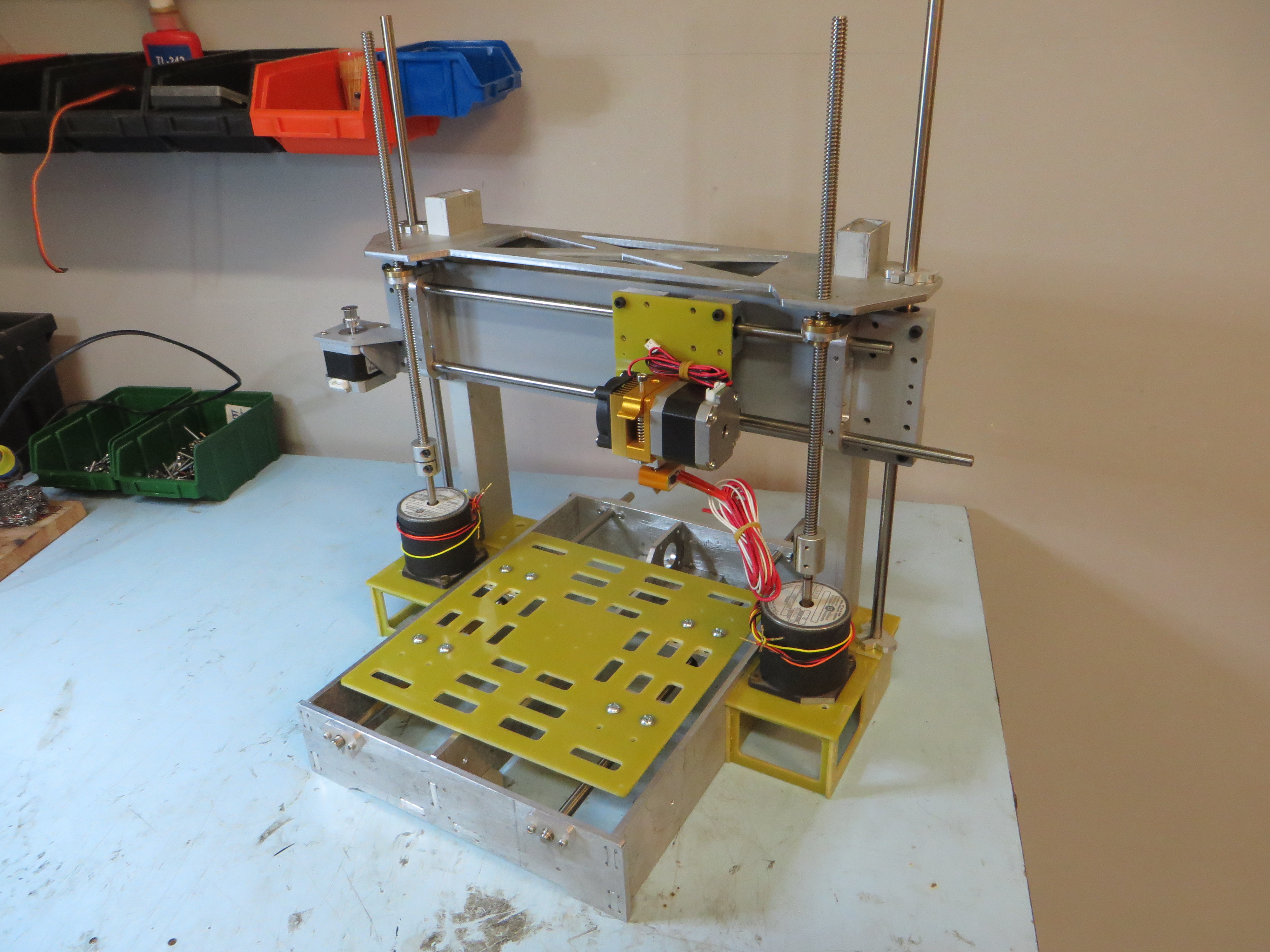

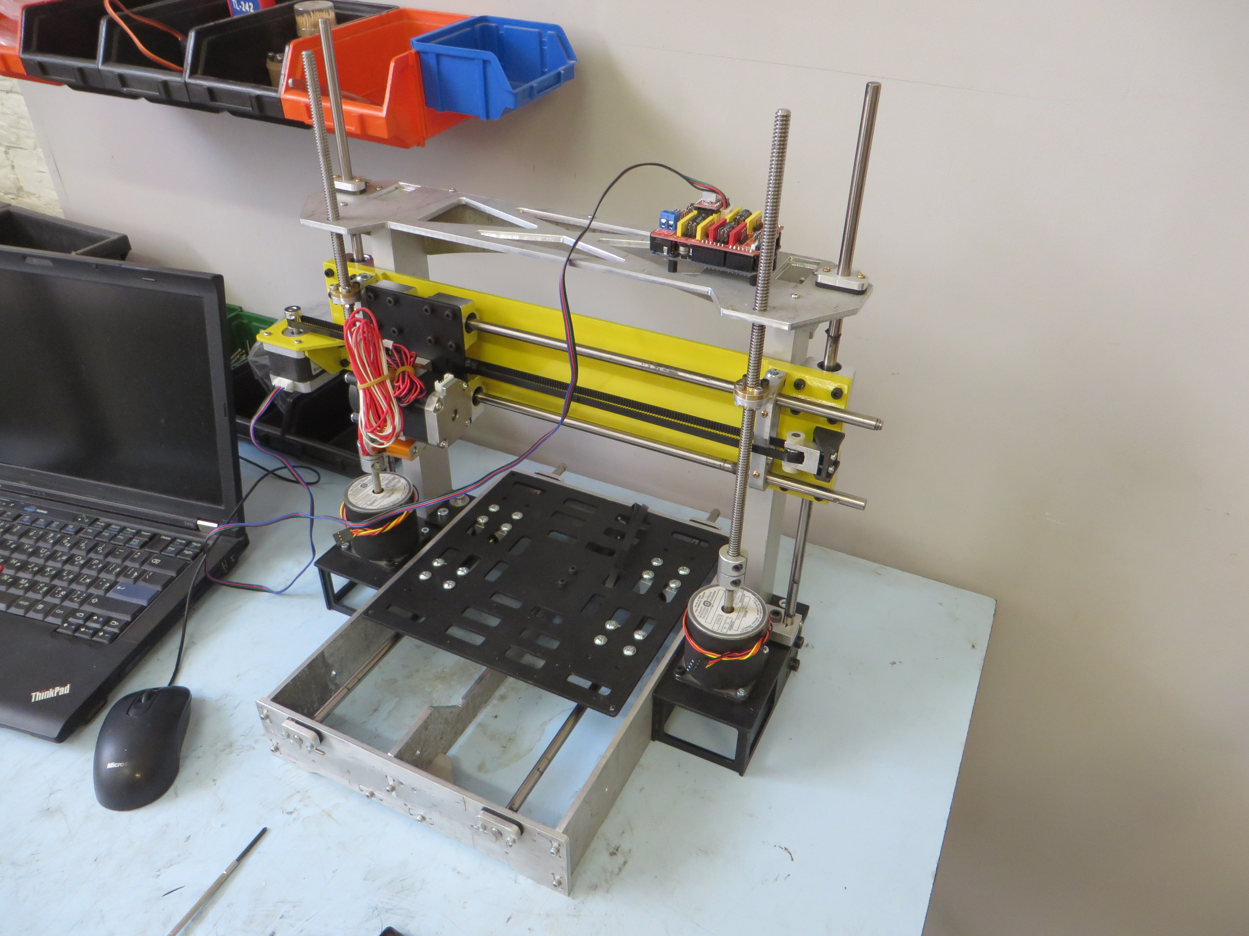

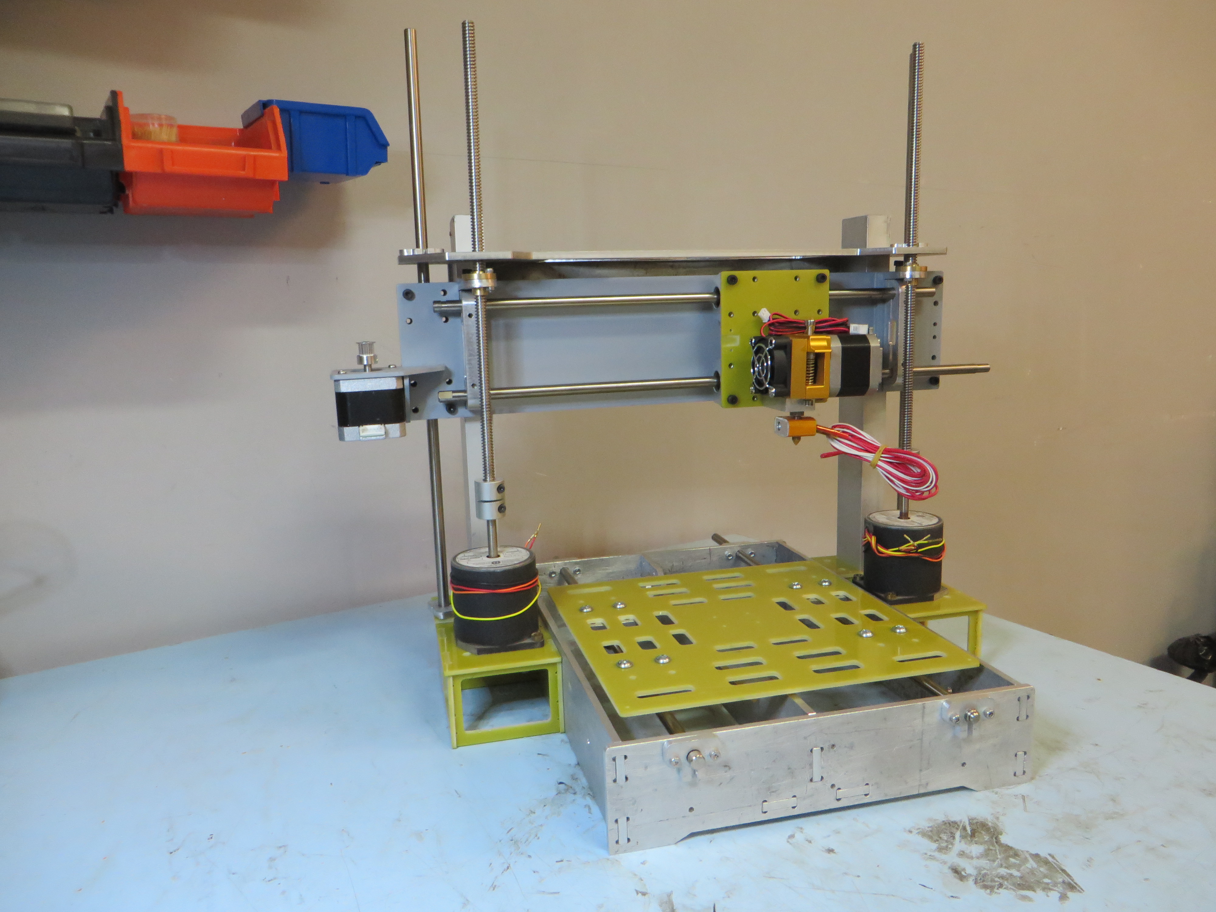

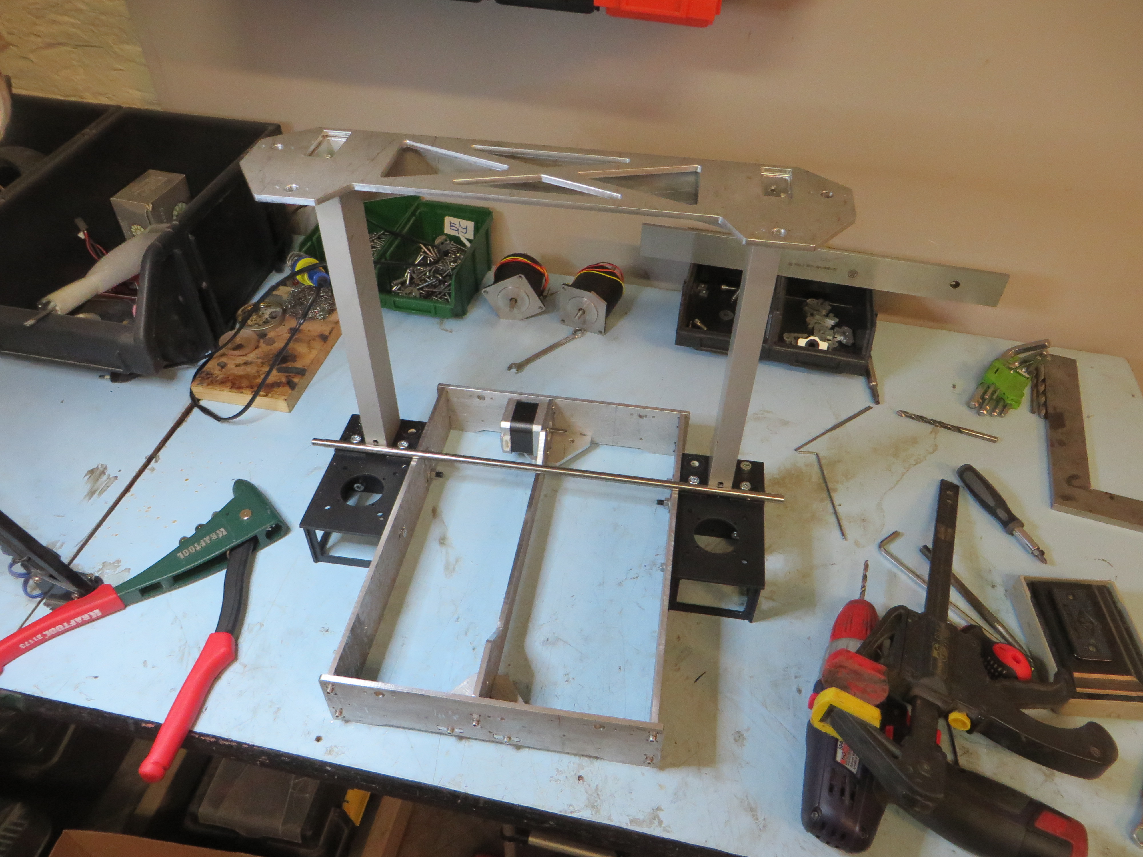

Ну собствено Нечто вроде Прюши из подножных материалов и отходов производства :)
Перебирал залежи хлама и понял, что могу собрать 3Д принтер :)
Не, ну у всех есть, один я как неудачник без 3Д принтера - так дела не будет,
тем более что задач под него есть немного.
Рабочее поле:
200х200х120(можно увеличить если будет нужно)
Чертежи, фото, видео станка:
Попилил всякое... (9435 просмотров) <a class='original' href='./download/file.php?id=136726&mode=view' target=_blank>Загрузить оригинал (436.64 КБ)</a>
Попилил всякое...
Подсобрал посмотрел, норм... (9435 просмотров) <a class='original' href='./download/file.php?id=136729&mode=view' target=_blank>Загрузить оригинал (2.47 МБ)</a>
Подсобрал посмотрел, норм... (9435 просмотров) <a class='original' href='./download/file.php?id=136730&mode=view' target=_blank>Загрузить оригинал (2.76 МБ)</a>

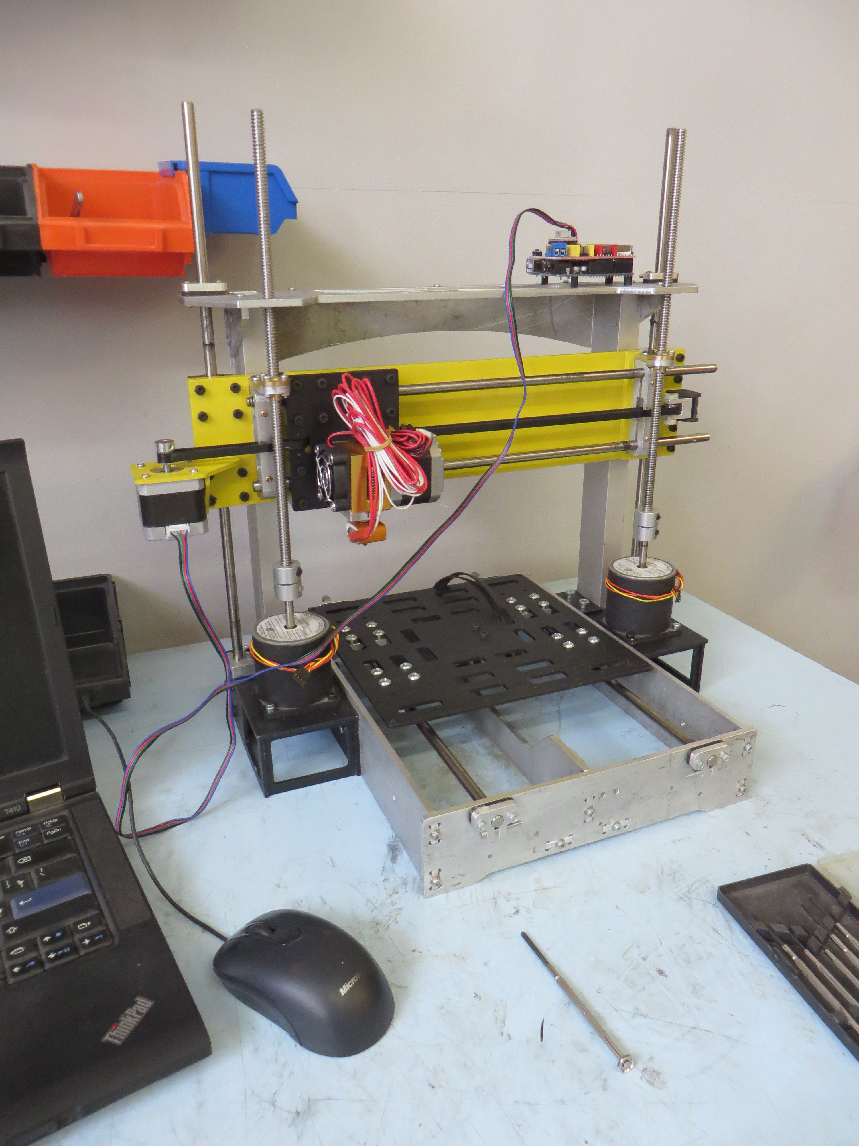

Покрасил, финишная сборка... (9435 просмотров) <a class='original' href='./download/file.php?id=136732&mode=view' target=_blank>Загрузить оригинал (2.7 МБ)</a>
Собрал, пошевелил осями... (9435 просмотров) <a class='original' href='./download/file.php?id=136733&mode=view' target=_blank>Загрузить оригинал (2.69 МБ)</a>
Собрал, пошевелил осями... (9435 просмотров) <a class='original' href='./download/file.php?id=136734&mode=view' target=_blank>Загрузить оригинал (2.82 МБ)</a>
Собрал, пошевелил осями... (9435 просмотров) <a class='original' href='./download/file.php?id=136735&mode=view' target=_blank>Загрузить оригинал (2.42 МБ)</a>

Собрал.
Осями уже шевелит.

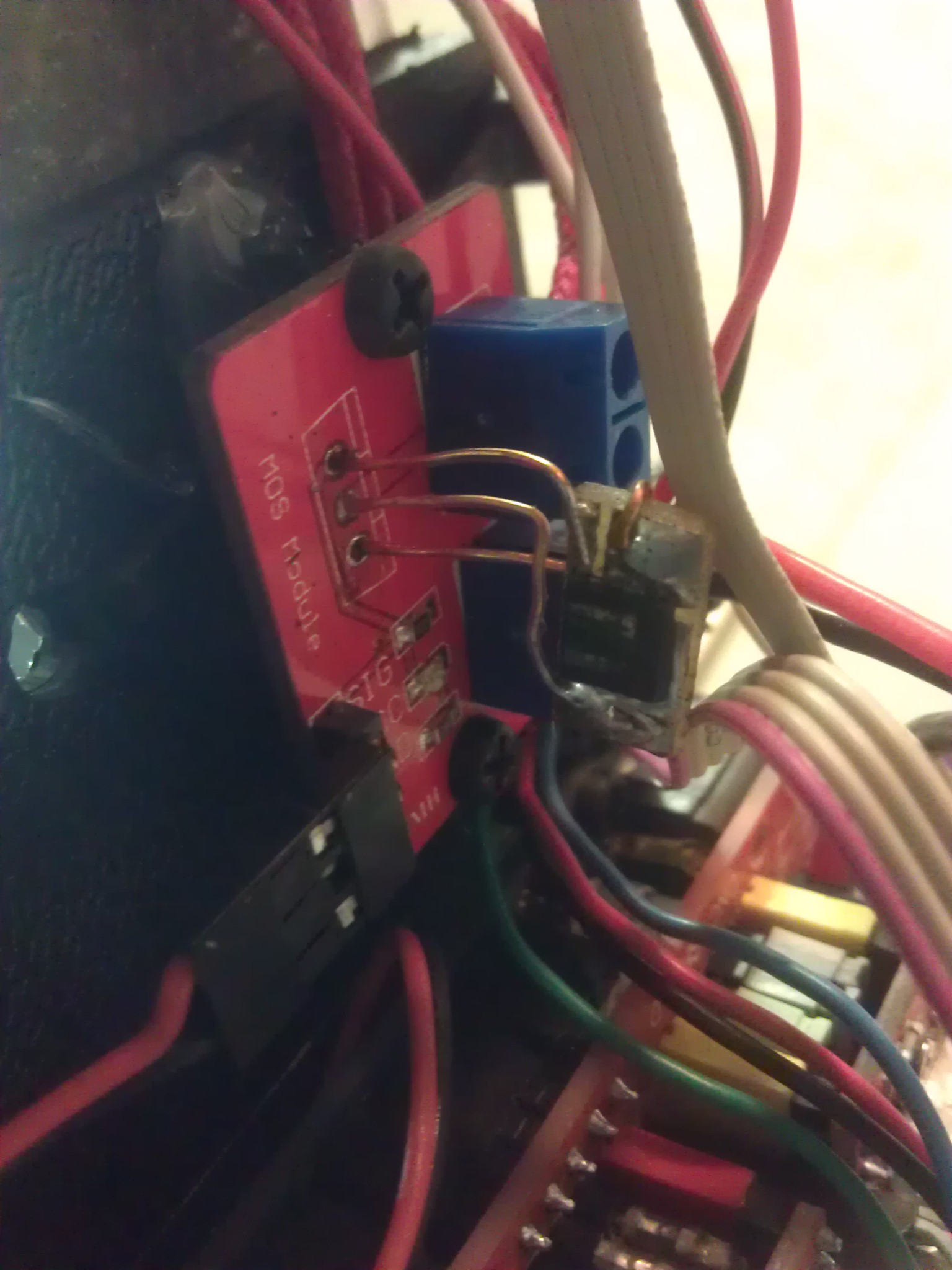

Итак, неспешно почитывая интернеты при поездках в метро, по дороге на работу, немного сложил в голове картинку что к чему.
И слегка прокачал скилы в этих ваших Ардуинах и вообще 3Д печати.
Нарыл некую прошивку Teacup вполне подходящую, по отзывам, для УНО и более того - вчера успешно её настроил и прошил. (не все конечно параметры, но основные настроил)
Всё вполне себе работает и даже пытается выполнять программу :)
Итого осталось :
1. Разобраться, как и куда прикрутить нагрев хотэнда и стола.(или для начала хотя бы хотэнда)
2. Прикрутить концевики (или не прикрутить - думаю можно и без них обойтись)
3. Изготовить или купить сам стол (ну в смысле грелку) - подходящий кусок фольгированного стеклотекстолита есть.
4. Донастроить.
5. Провести пробную печать.
Думаю, к концу следующей недели, не тратя особо много времени и усилий получу первый отпечаток.

Ну что - чудеса бывают.
Я победил чудо враждебной техники.
Вот кино :)
https://youtu.be/454z81iSH1c
https://youtu.be/Imlvq2Mcyzg

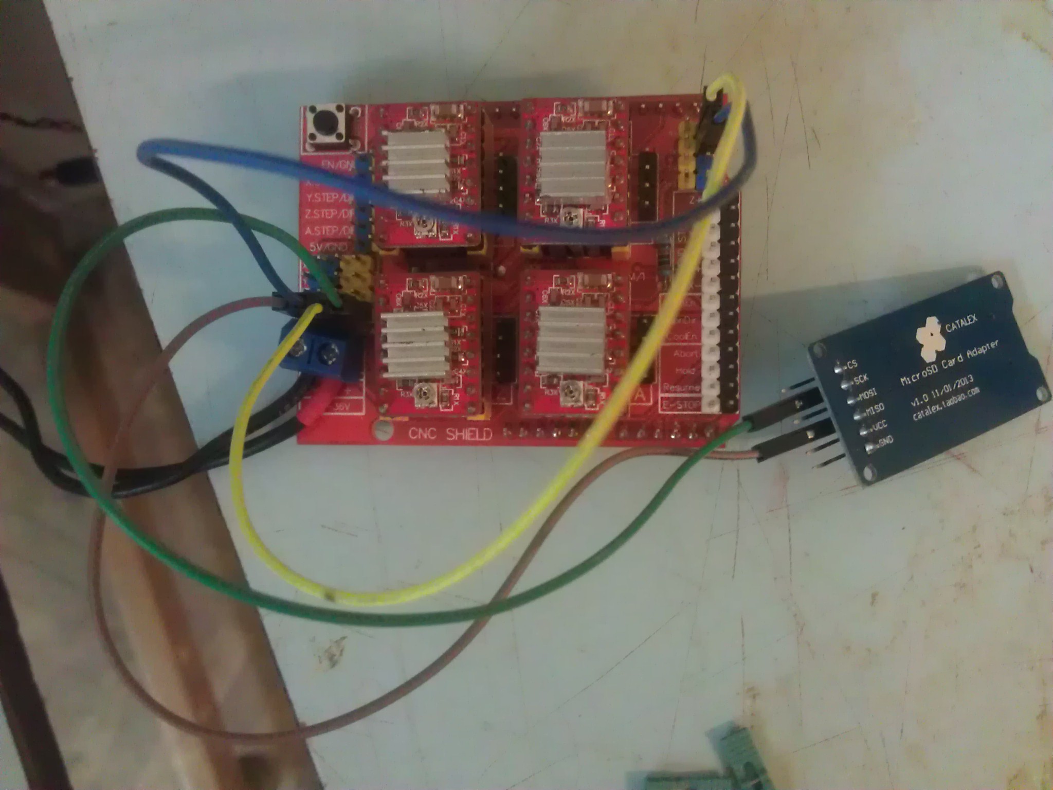

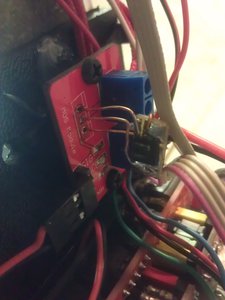

Сколхозил нагрев хотэнда на мосфете и даже заставил его работать и показывать температуру.
IMAG0629.jpg (9127 просмотров) <a class='original' href='./download/file.php?id=138118&mode=view' target=_blank>Загрузить оригинал (337.54 КБ)</a>
Концевики понятное дело прикрутил.
На стол пока забил - но если буду делать то нагрев будет автономный.
Более-менее расчехлился с настройками хитрой прошивки Teacup.
Подобрал слайсер ( собственно Slic3r - из него и печатал)

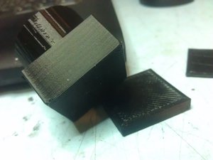

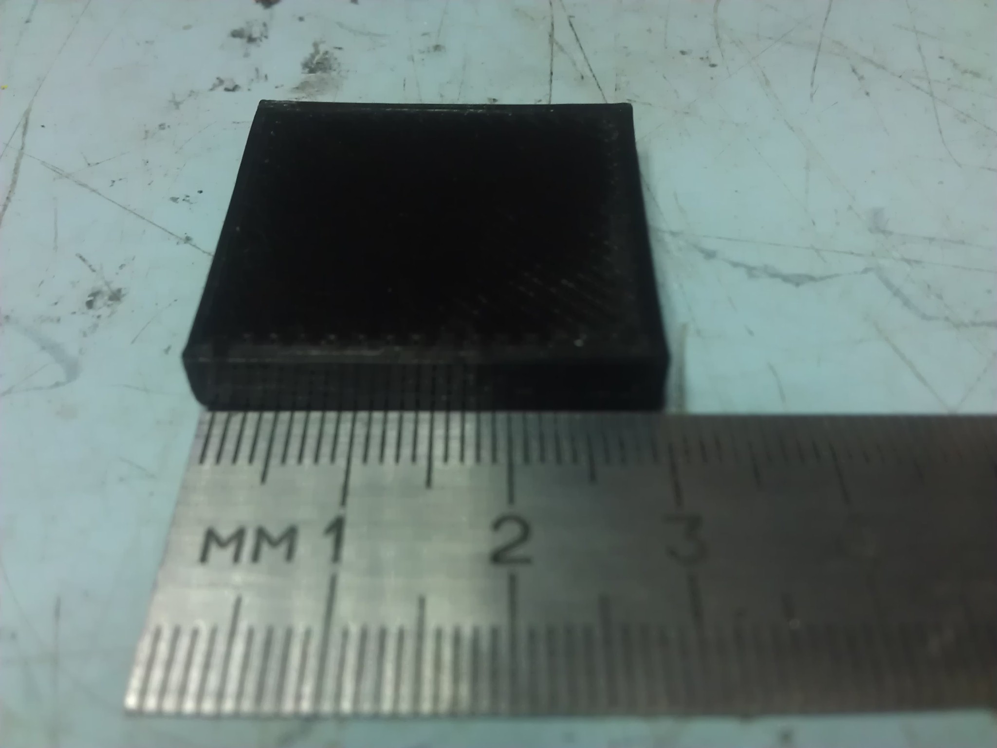

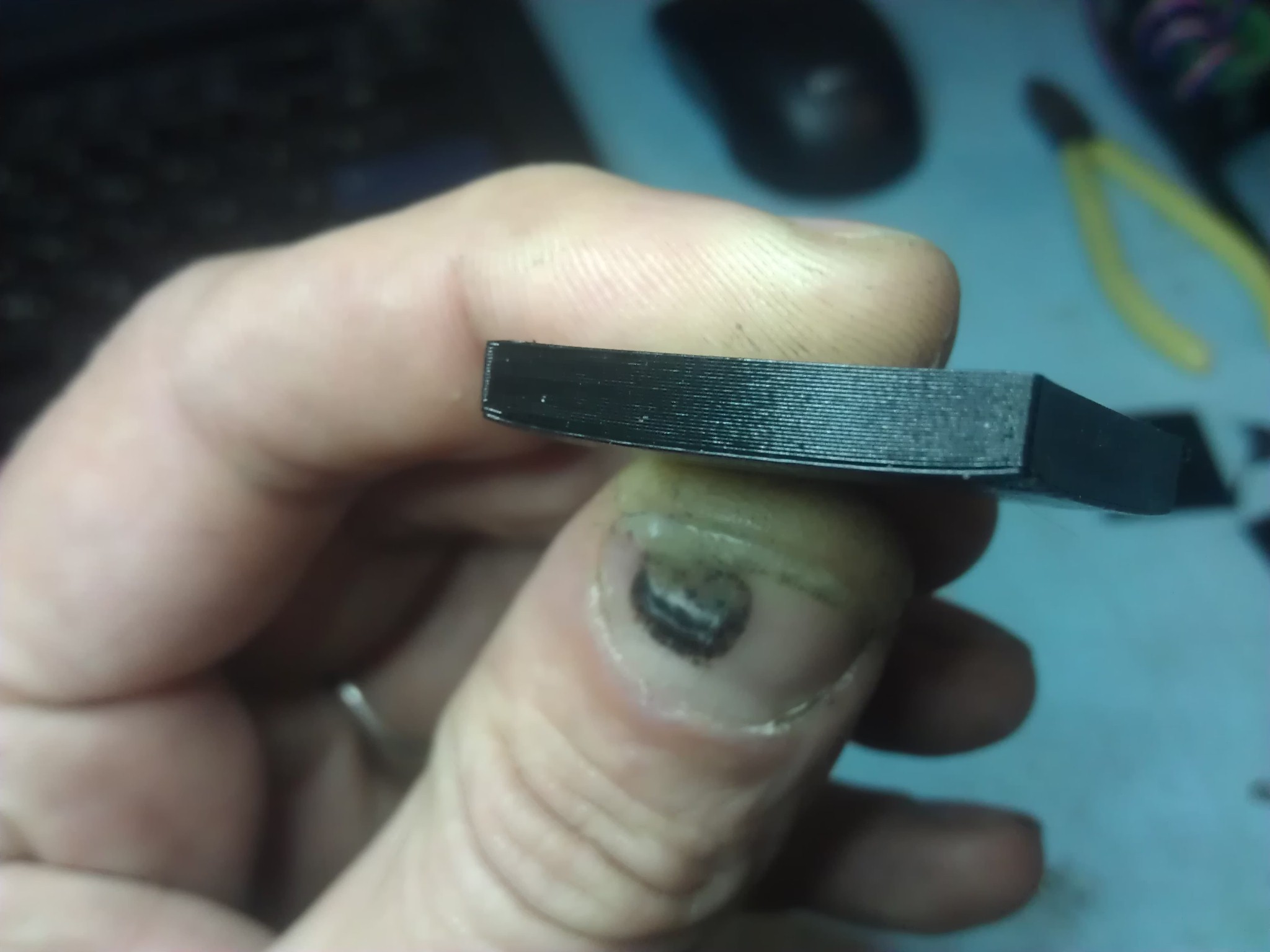

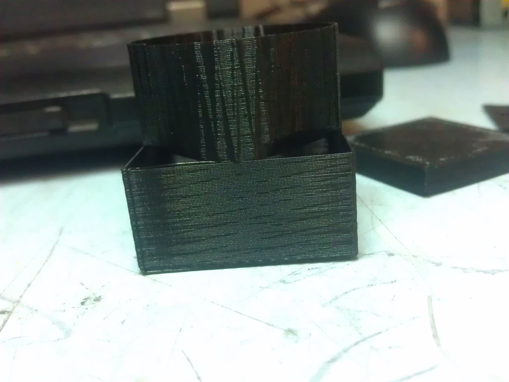

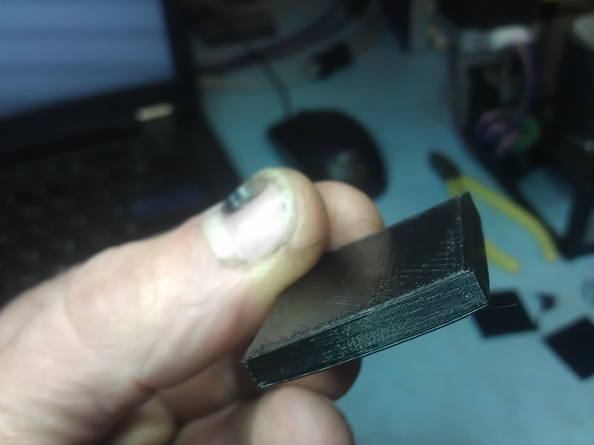

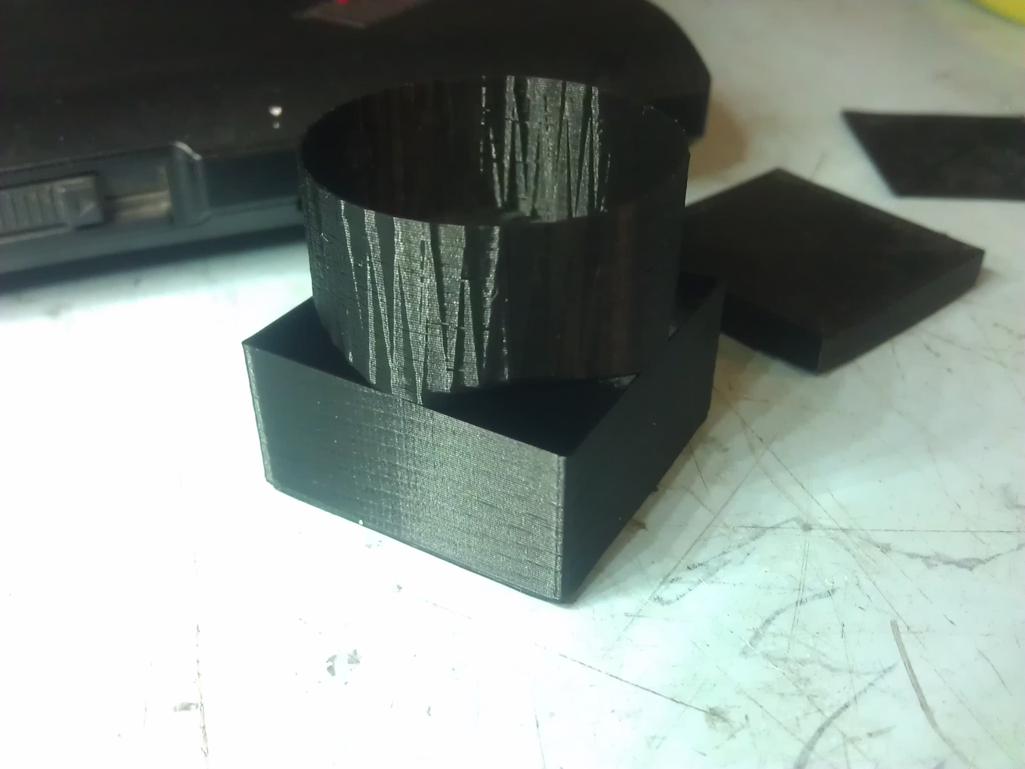

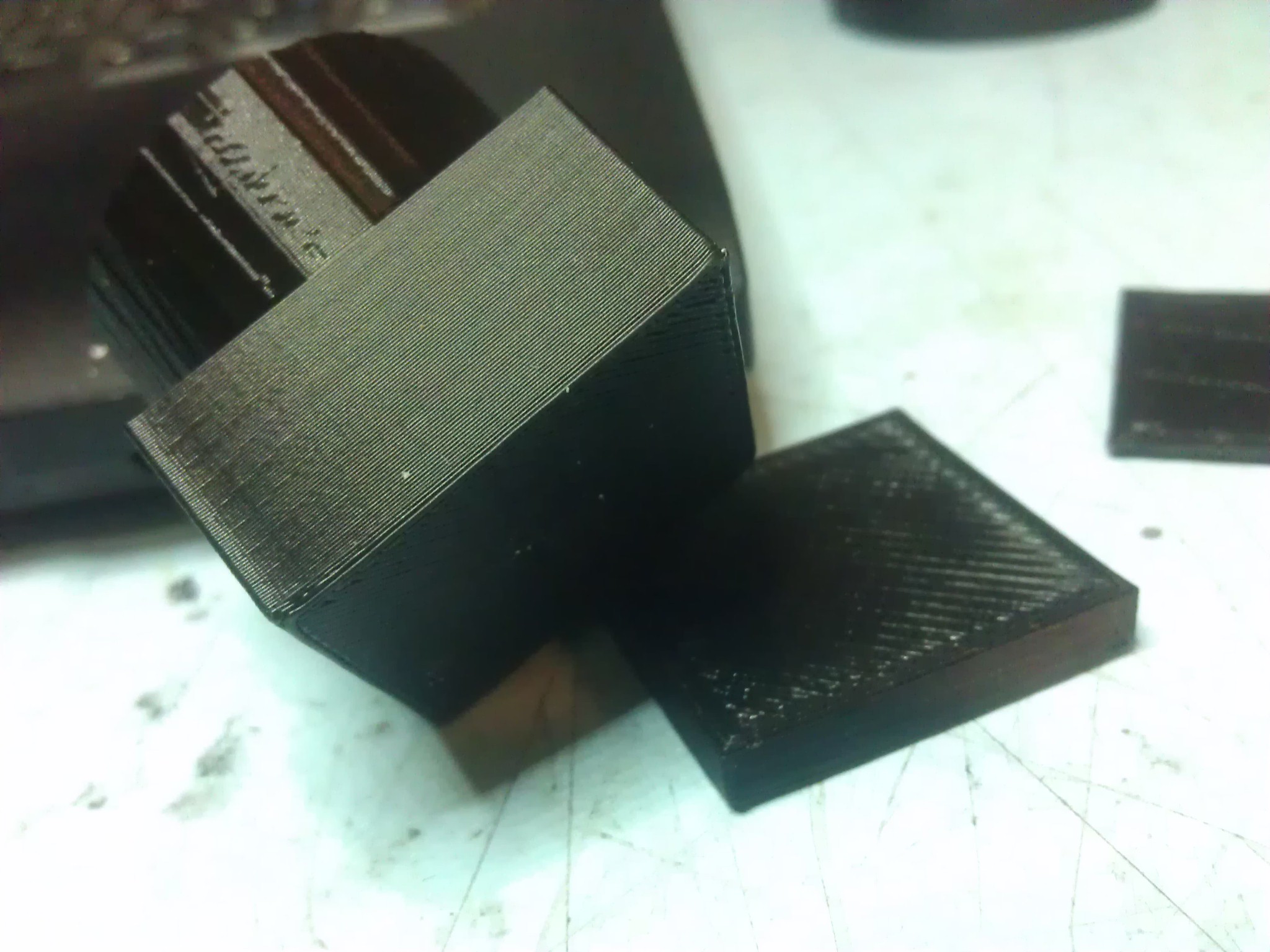

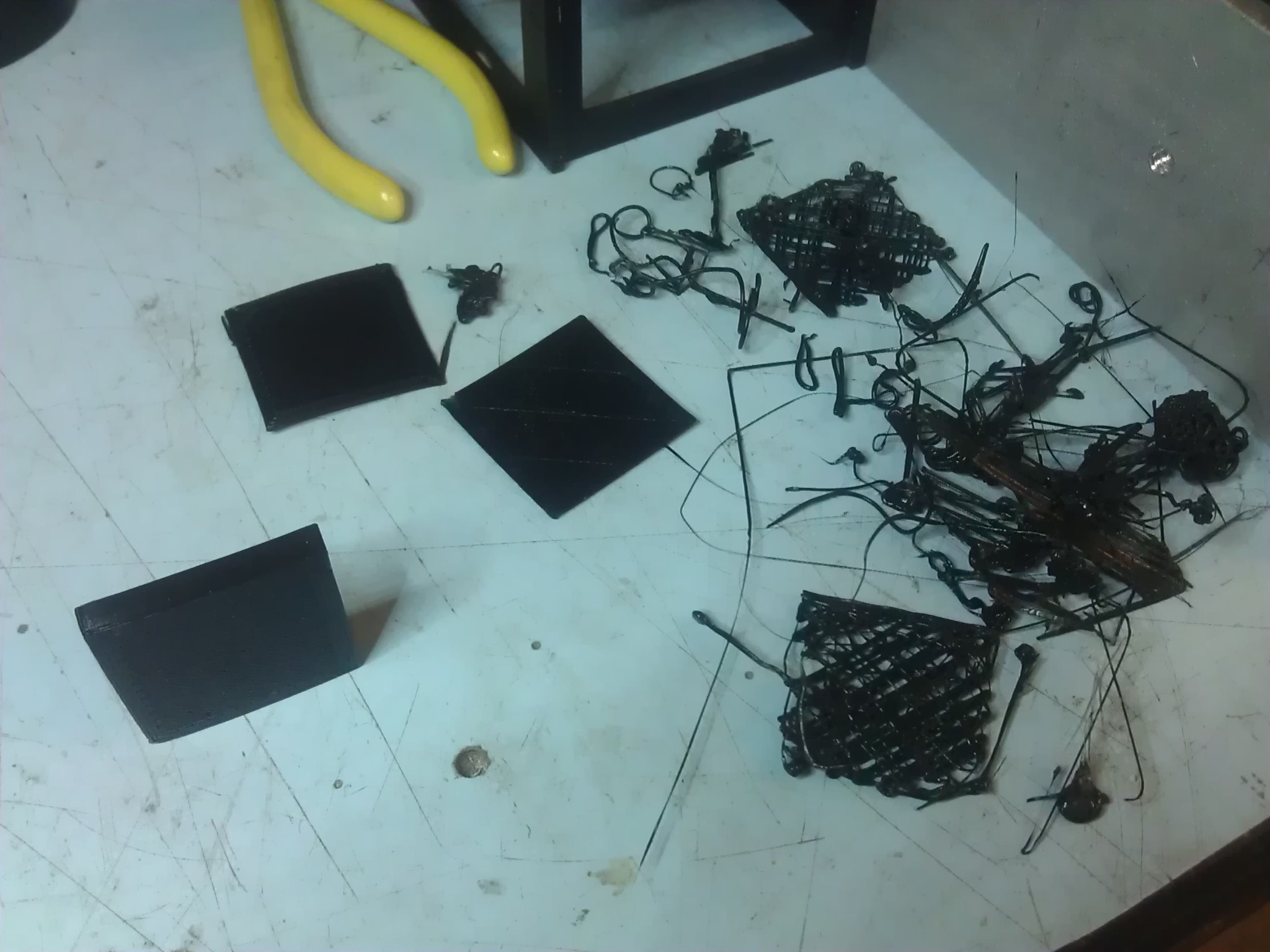

Ну и напечатал тестовые модельки. Всё чётенько - в свою вожделенную десятку попадаю - а мне больше и ненадо.
Качеством доволен. Естественно ещё буду играться настройками - но уже сейчас могу печатать то что мне надо.

пысы конечно с юсби печатать это изврат - попытаюсь приколхозить кардридер - свободные пины есть, а вот экран уже увы :(
IMAG0621.jpg (9129 просмотров) <a class='original' href='./download/file.php?id=138109&mode=view' target=_blank>Загрузить оригинал (357.89 КБ)</a>
Короче дожму что можно из Уны а там будет видно.

Какая скорость и ускорение по осям? Мне кажется или деталь деформирована?
Ershoff
Сообщения: 635
Репутация: 241
Откуда: Киев. Украина
Re: Нечто похожее на Прюшу из подножных материалов.
Сообщение Ershoff »
evgenymcp писал(а):Какая скорость и ускорение по осям? Мне кажется или деталь деформирована?
70 мм/с скорость в установках слайсера
фидрейт в прошивке - 4800 мм/мин по ХУЕ, по Z - 300 мм/мин
ускорение 200 mm/s^2
Деталь не деформирована - квадрат квадратный, круг круглый.(с поправкой на интерполяцию конечно же ;))
Артефакты от недостаточных ускорений и люфтов в говноподшипниках (не принципиально по моим задачам)
Примерно похожие косяки у дельт наблюдаются.
Загибы(деформация) по краям - недостаточная липкость клеевой основы и перегрев пластика (260 градусов) - стол холодный от слова совсем.
Короче буду ещё с настройками играться, но даже вот в таком виде меня удовлетворяет качество.
В моём случае 3д принтер - это вспомогательный инструмент
и то что будет на нём печататься не критично к внешнему виду - важнее общая точность - она есть в нужном мне количестве, а конкретно +-0.2 :))

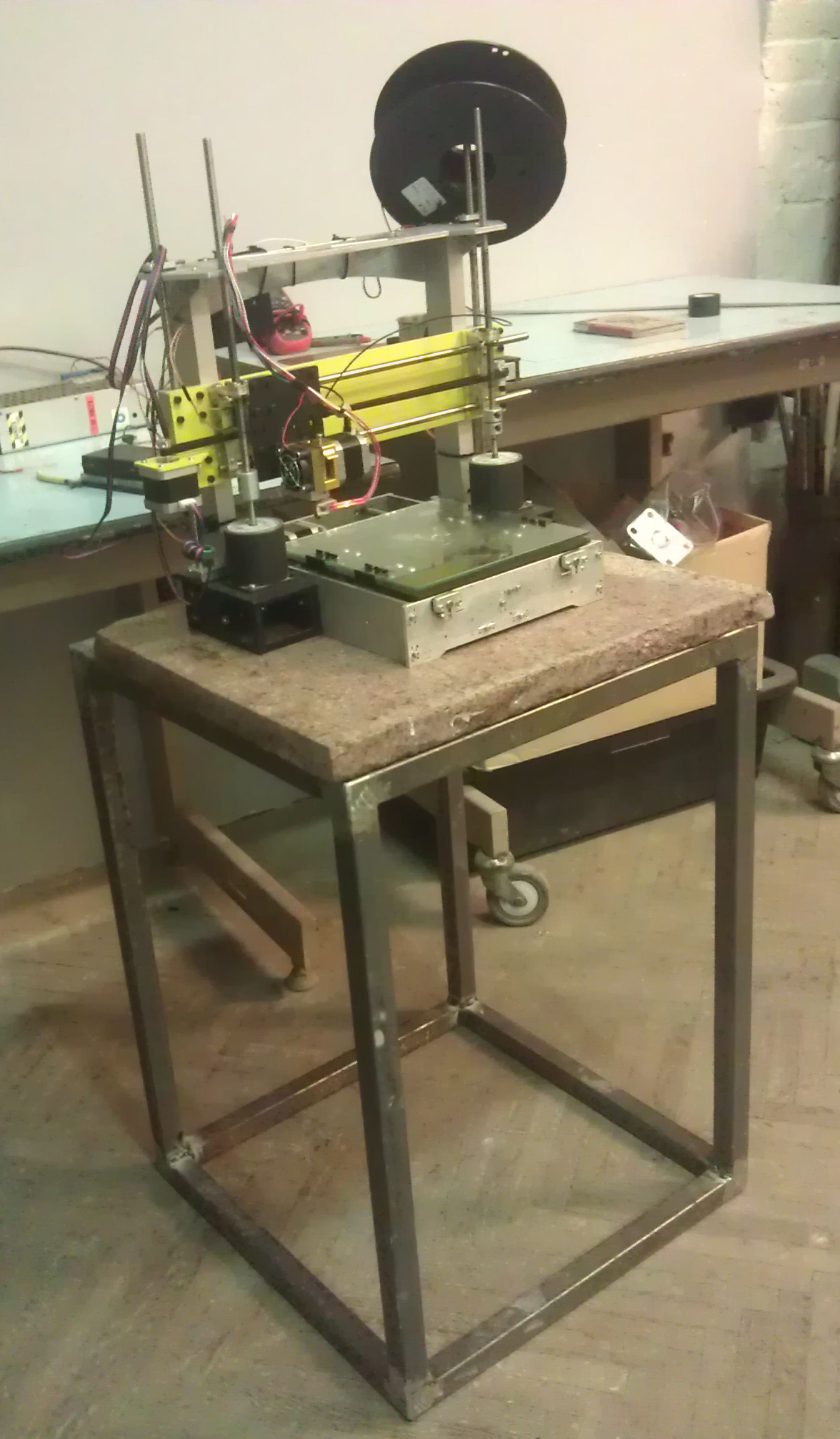

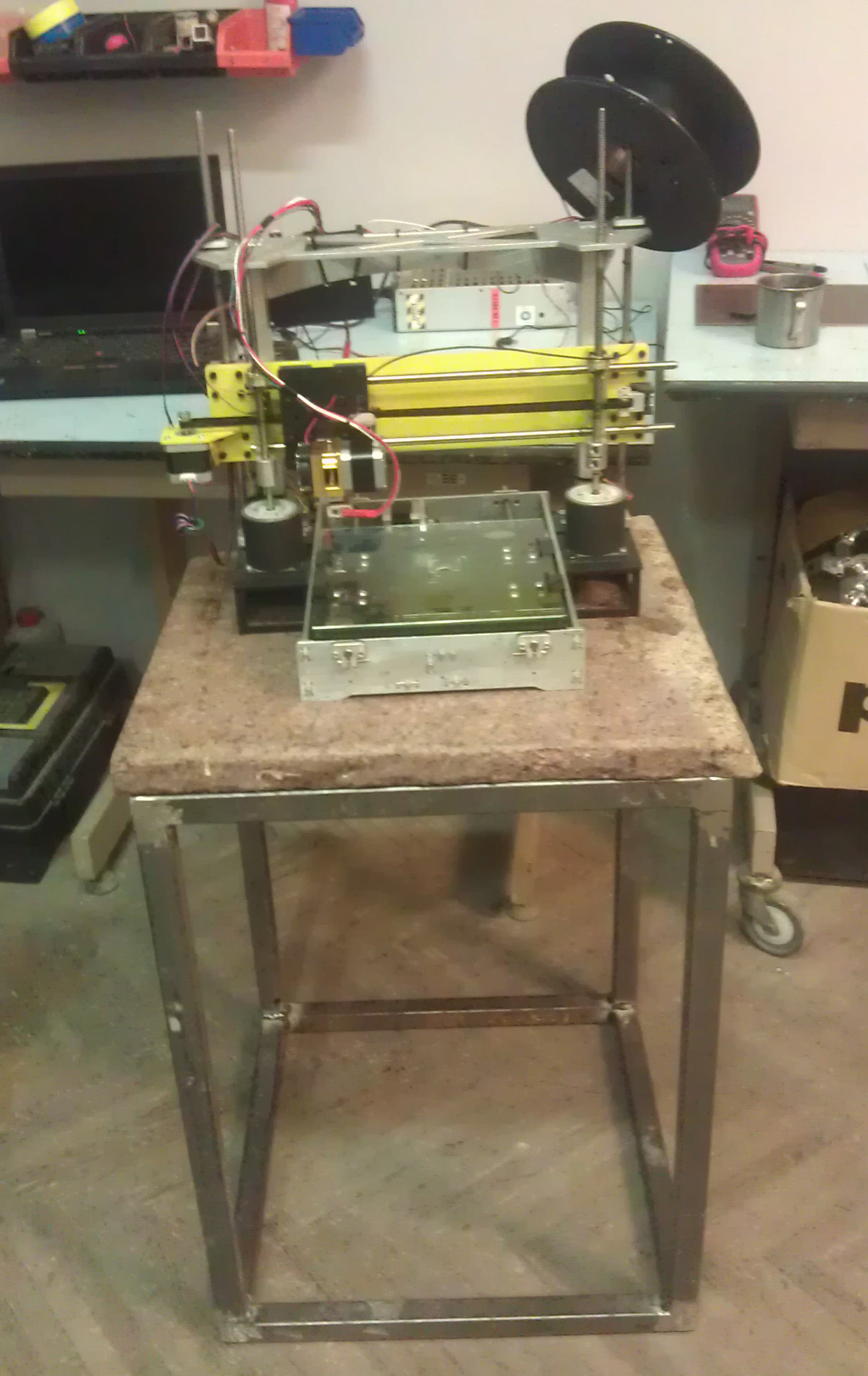

Из идейных соображений была сварена тумба для принтера.
И да - сверху лежит каменюка, ну она просто была и вполне подходит по размерам :)
Внутри тумбы ещё сделаю ящики для всякого хлама.
Надо будет ещё колёсики небольшие приделать и ножки регулируемые.
Короче весчЪ в хозяйстве, в любом случае, полезная. :good:

Откопал в закромах кусок фольгированного стеклотекстолита.
Фрезернул полоски. Сделал нагревательный стол. Работает отлично.
Куплю терморегулятор с термопарой - буду регулировать нагрев стола вручную.

сколько градусов греет столик?
Ershoff
Сообщения: 635
Репутация: 241
Сообщение Ershoff »
Где-то 80-90 без утеплителя с утеплителем думаю и 120 не проблема.
12 вольтовым БП на 5 А очень бодренько за несколько (точно не мерял) минут нагревается.

БП лучше накручивать на 13.5-14В, тогда все работает получше
Как-то 60Вт маловато мощности для столика
