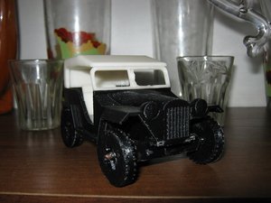

Маленько настроил подобрал немного сопли.
IMG_4690.JPG (14170 просмотров) <a class='original' href='./download/file.php?id=127817&mode=view' target=_blank>Загрузить оригинал (231.09 КБ)</a>
Печатает более менее. Первым делом распечатал сыну игрушки.
IMG_4692.JPG (14170 просмотров) <a class='original' href='./download/file.php?id=127818&mode=view' target=_blank>Загрузить оригинал (114.41 КБ)</a>

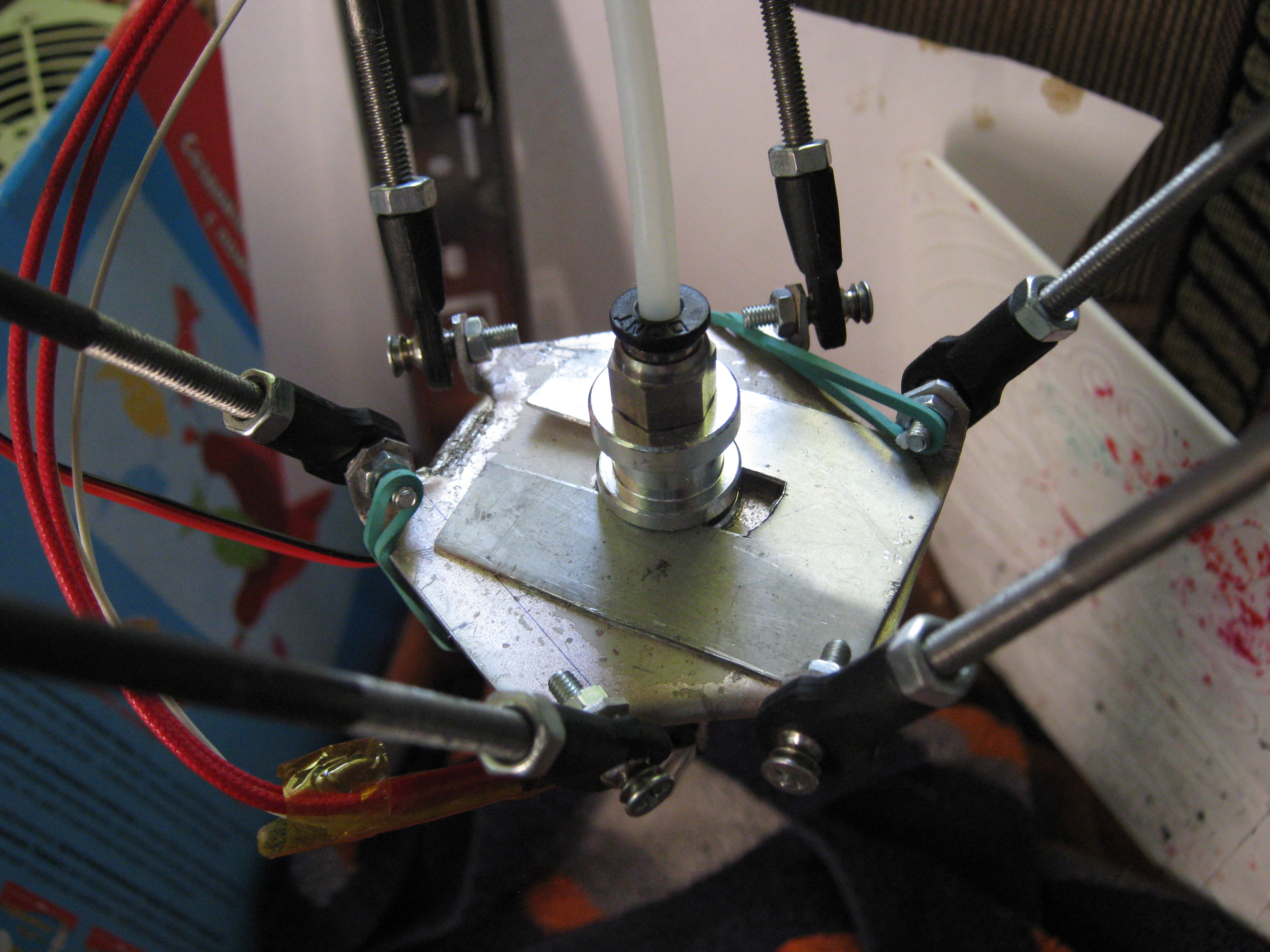

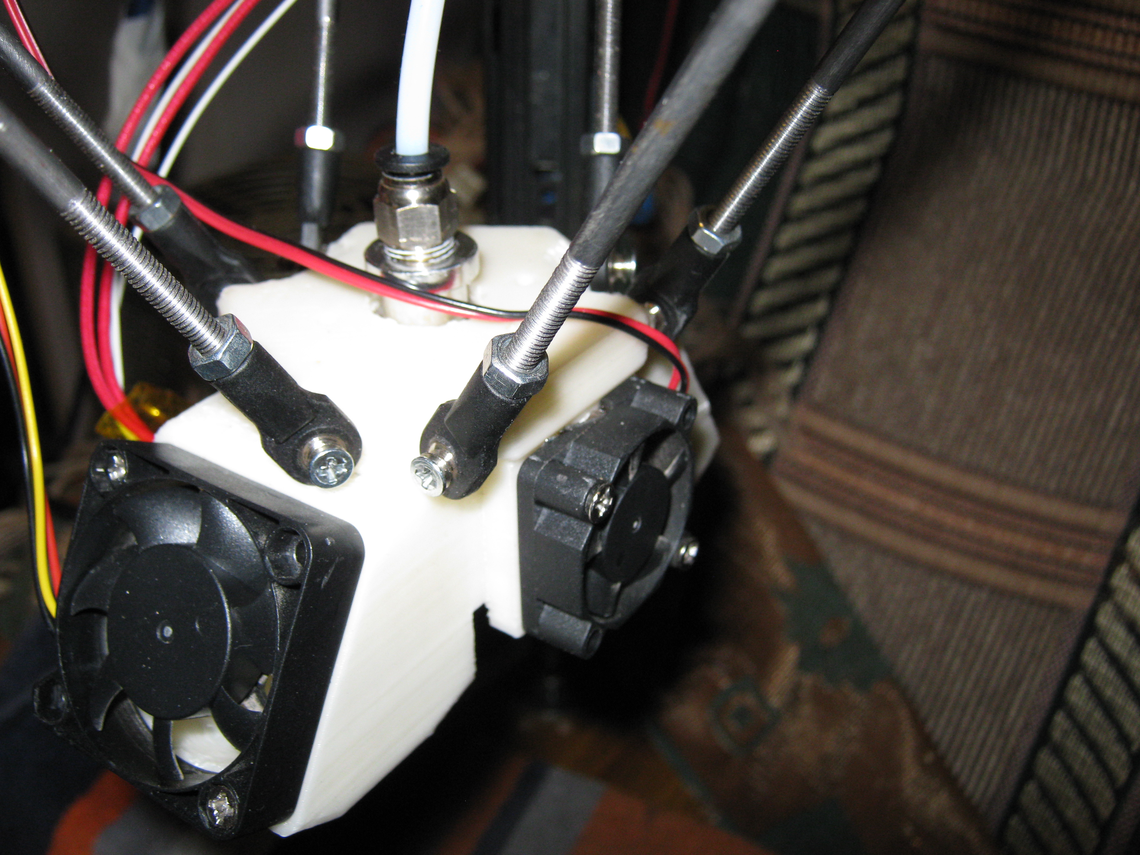

Пока принтер работает сам на себя. Продолжаем улучшать.
Так было:
IMG_4693.JPG (14037 просмотров) <a class='original' href='./download/file.php?id=128086&mode=view' target=_blank>Загрузить оригинал (2.41 МБ)</a>
IMG_4695.JPG (14037 просмотров) <a class='original' href='./download/file.php?id=128087&mode=view' target=_blank>Загрузить оригинал (1.58 МБ)</a>
IMG_4696.JPG (14037 просмотров) <a class='original' href='./download/file.php?id=128088&mode=view' target=_blank>Загрузить оригинал (1.97 МБ)</a>
IMG_4697.JPG (14037 просмотров) <a class='original' href='./download/file.php?id=128089&mode=view' target=_blank>Загрузить оригинал (2.06 МБ)</a>
Так стало:
IMG_4698.JPG (14037 просмотров) <a class='original' href='./download/file.php?id=128090&mode=view' target=_blank>Загрузить оригинал (2.18 МБ)</a>
IMG_4699.JPG (14037 просмотров) <a class='original' href='./download/file.php?id=128091&mode=view' target=_blank>Загрузить оригинал (2.12 МБ)</a>
IMG_4701.JPG (14037 просмотров) <a class='original' href='./download/file.php?id=128092&mode=view' target=_blank>Загрузить оригинал (2.07 МБ)</a>
IMG_4702.JPG (14037 просмотров) <a class='original' href='./download/file.php?id=128093&mode=view' target=_blank>Загрузить оригинал (1.97 МБ)</a>
IMG_4704.JPG (14037 просмотров) <a class='original' href='./download/file.php?id=128094&mode=view' target=_blank>Загрузить оригинал (1.62 МБ)</a>
Не нашёл подходящего блока питания для стола на 24в. Заказал силиконовый на 220в.
Для тах кто только собирается строить 3д принтер берите сразу силиконовый на 220в не экономьте.

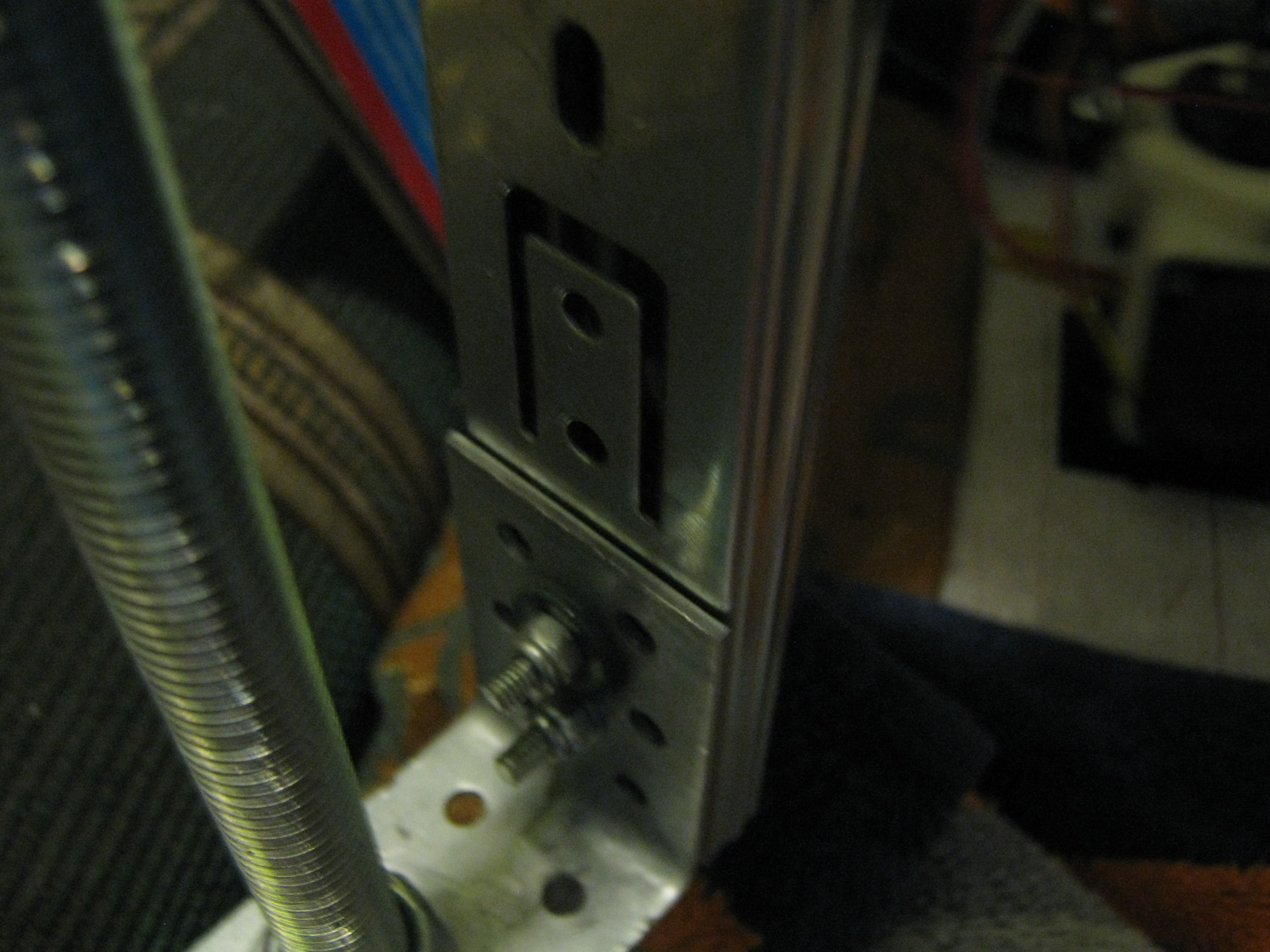

Всё что потребовалось ДСП, 3 шпильки 1000х12мм., 3 мебельных ползуна 500мм.,
6 малых строительных уголков., Тяги сделал из электродов 4мм длиной 250мм.,
Ползуны и площадку крепления хотенда вырезал из жести рассчитав расстояние
между крепления тяг 40мм., Расстояние между шпильками по центрам 40см.,
Высота 58см.

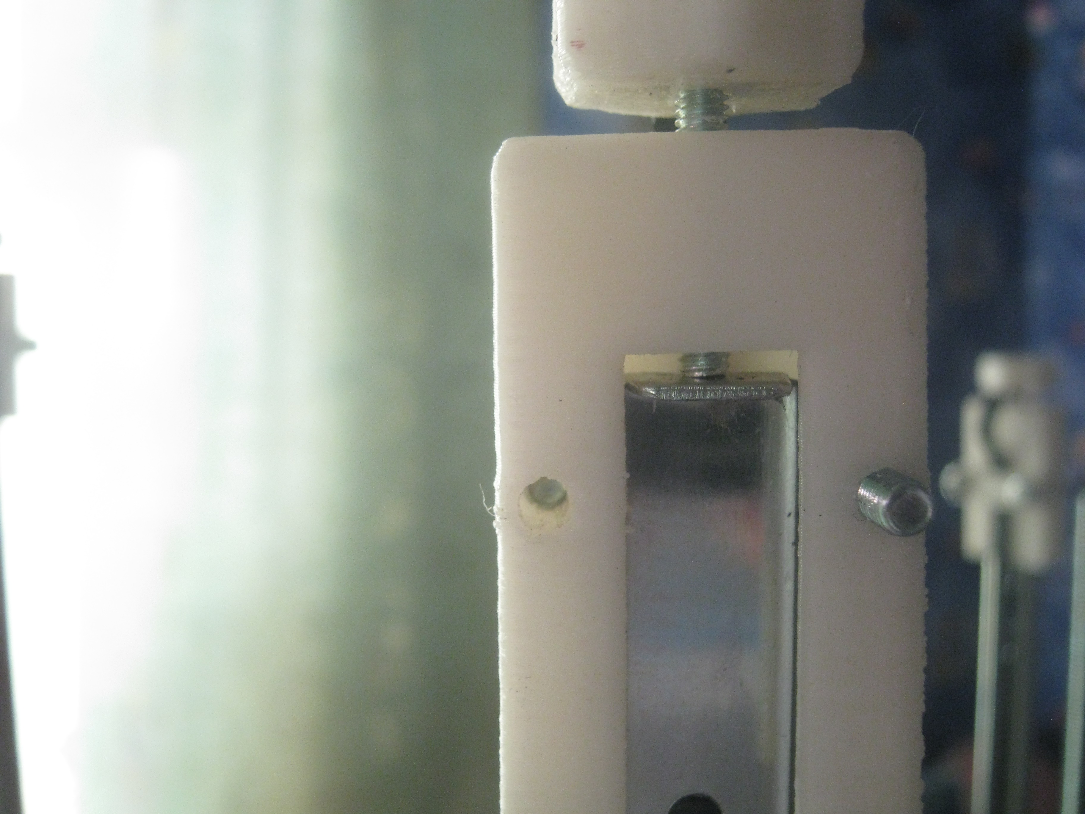

Всю электронику покупал в китае. Вот ещё пара моментов:

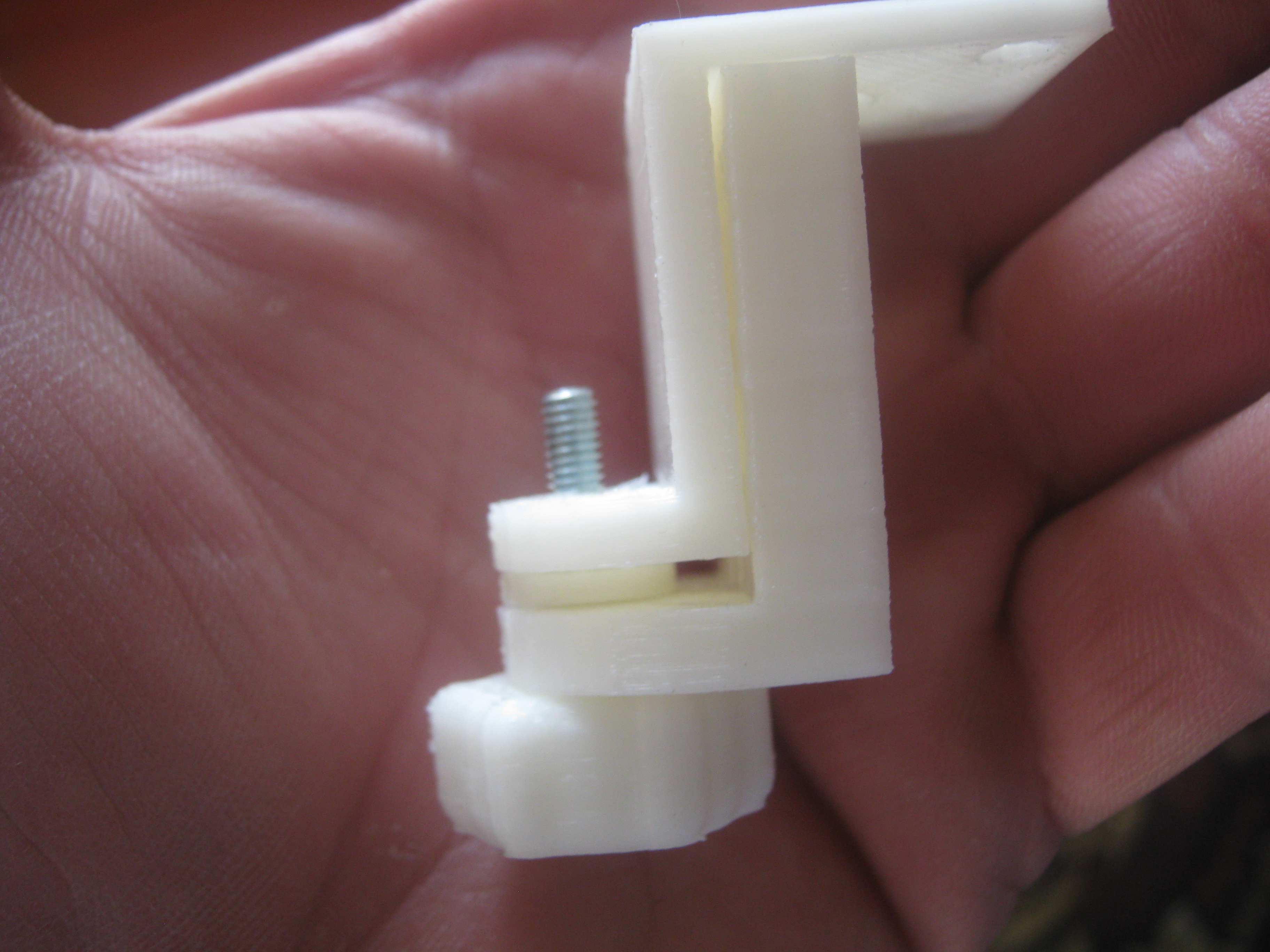

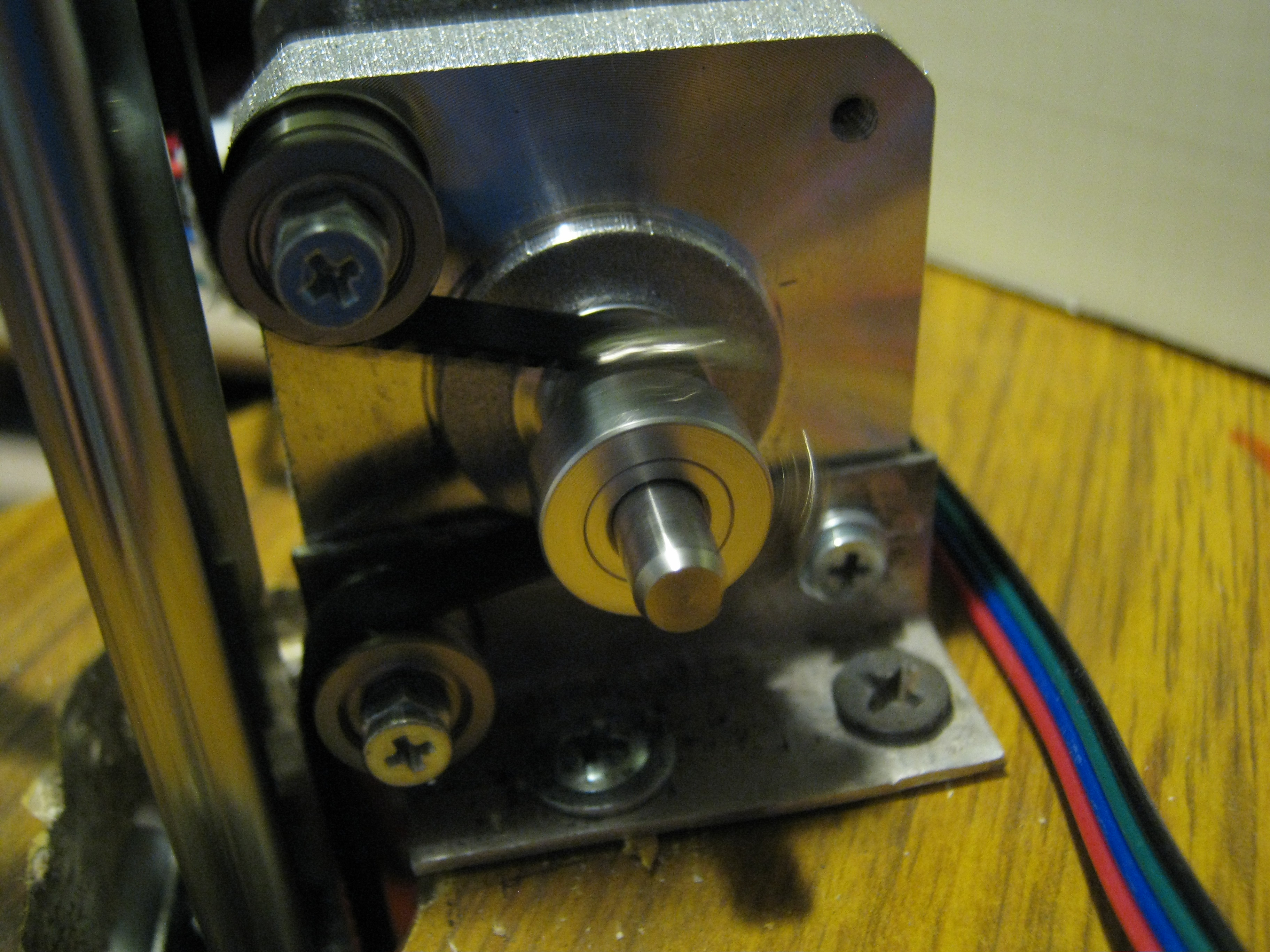

IMG_4709.JPG (13929 просмотров) <a class='original' href='./download/file.php?id=128245&mode=view' target=_blank>Загрузить оригинал (2.23 МБ)</a>
Крепление ремня сверху, потом распечатаю что нибудь специальное.
IMG_4712.JPG (13929 просмотров) <a class='original' href='./download/file.php?id=128246&mode=view' target=_blank>Загрузить оригинал (1.98 МБ)</a>
IMG_4713.JPG (13929 просмотров) <a class='original' href='./download/file.php?id=128247&mode=view' target=_blank>Загрузить оригинал (2.05 МБ)</a>
После доработки качество улучшилось в разы. :P

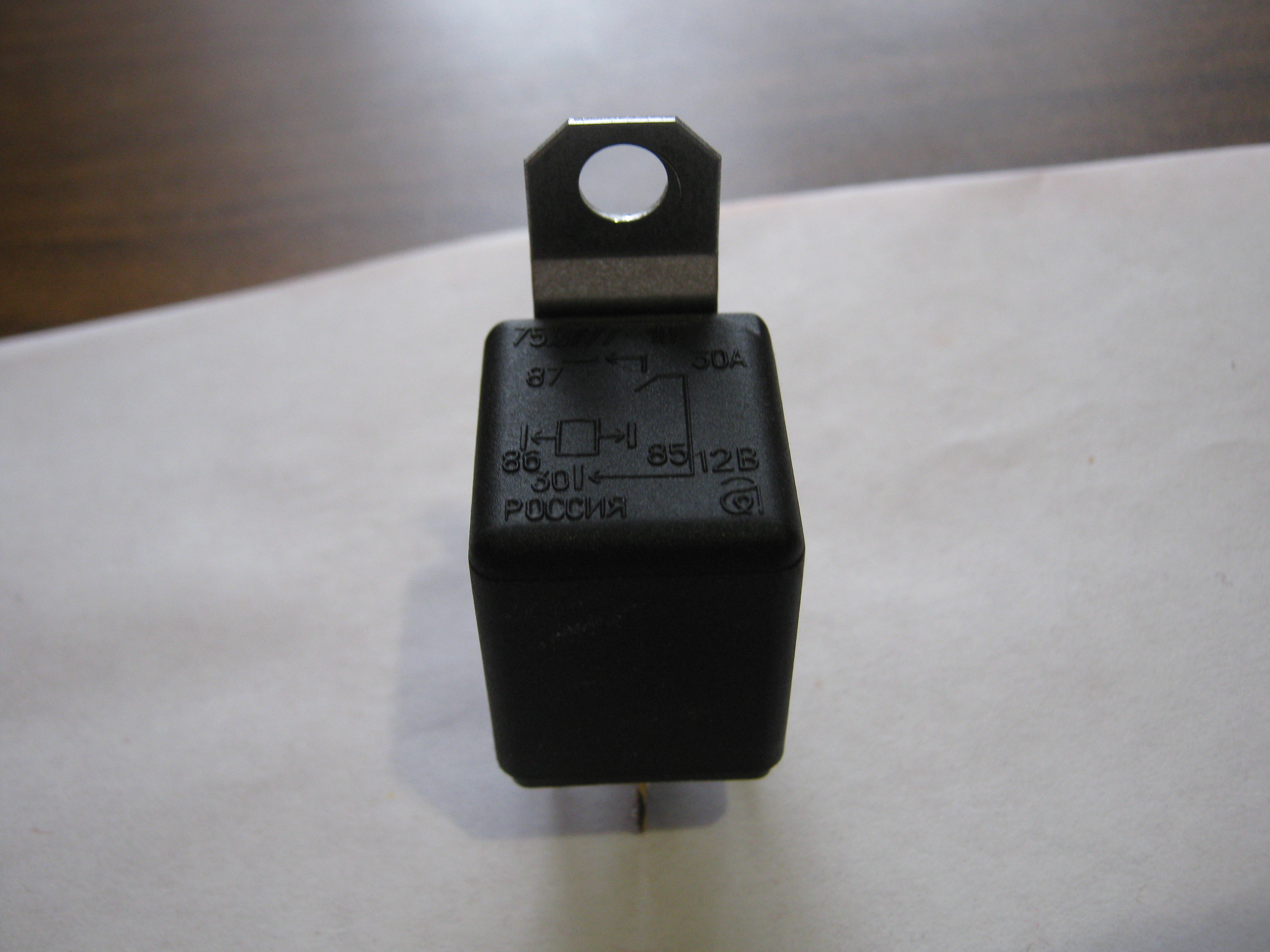

Опять для тех кто хочет сэкономить. Вот какая оказия со мной произошла.
Как я раньше писал на хотенд надо ставить реле. И так как твёрдотельное реле ещё едет с китая я поставил простое автомобильное.
IMG_4738.JPG (13769 просмотров) <a class='original' href='./download/file.php?id=129049&mode=view' target=_blank>Загрузить оригинал (1.82 МБ)</a>
Вроде бы что такого свою функцию оно выполняет только громко клацает.
Так вот пружинка контакта переломилась
IMG_4740.JPG (13769 просмотров) <a class='original' href='./download/file.php?id=129050&mode=view' target=_blank>Загрузить оригинал (1.81 МБ)</a>
IMG_4741.JPG (13769 просмотров) <a class='original' href='./download/file.php?id=129051&mode=view' target=_blank>Загрузить оригинал (1.78 МБ)</a>
И опять вроде бы переломилась и переломилась ну и что?
А вот что Когда она переломилась контакт находится в замкнутом состоянии.
Электроника принтера сигнал то подала на отключение а контакт то замкнут и хотенд продолжает грется так как он запитан на прямую от
блока питания.Потом электроника принтера совсем уходит в эррор так как идёт перегрев а хотенд та продолжает греться. Разогрелся он у меня до 500-та градусов. А вокруг него столько пластмассы
IMG_4704.JPG (13769 просмотров) <a class='original' href='./download/file.php?id=129054&mode=view' target=_blank>Загрузить оригинал (1.62 МБ)</a>
что беды можно было не миновать.
Вывод таков что данное реле ставить можно но без присмотра оставлять принтер нельзя.

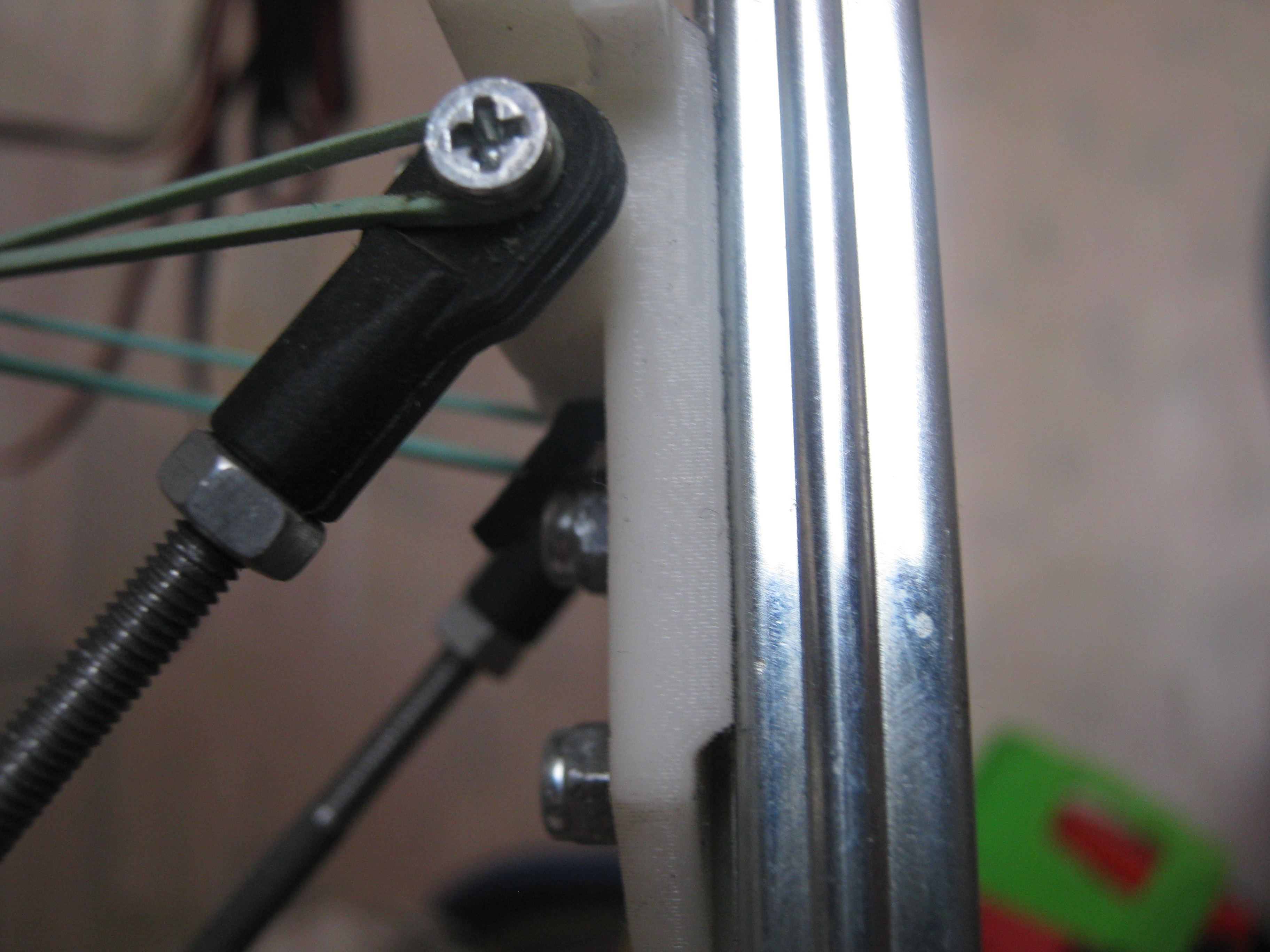

Нет резинками я устранил некое дребезжание, а люфты я убрал упорами каретки в напровляющии:
