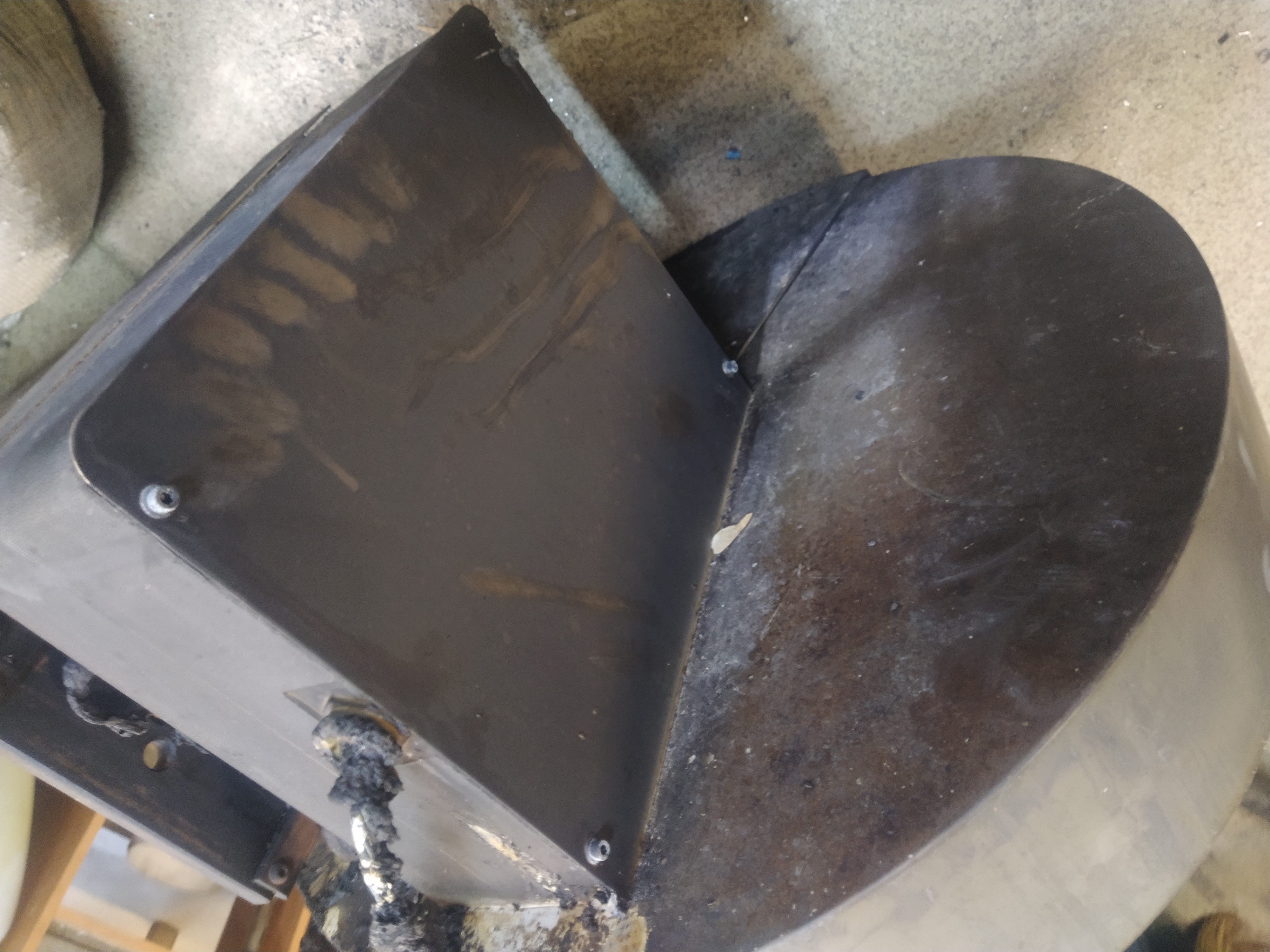

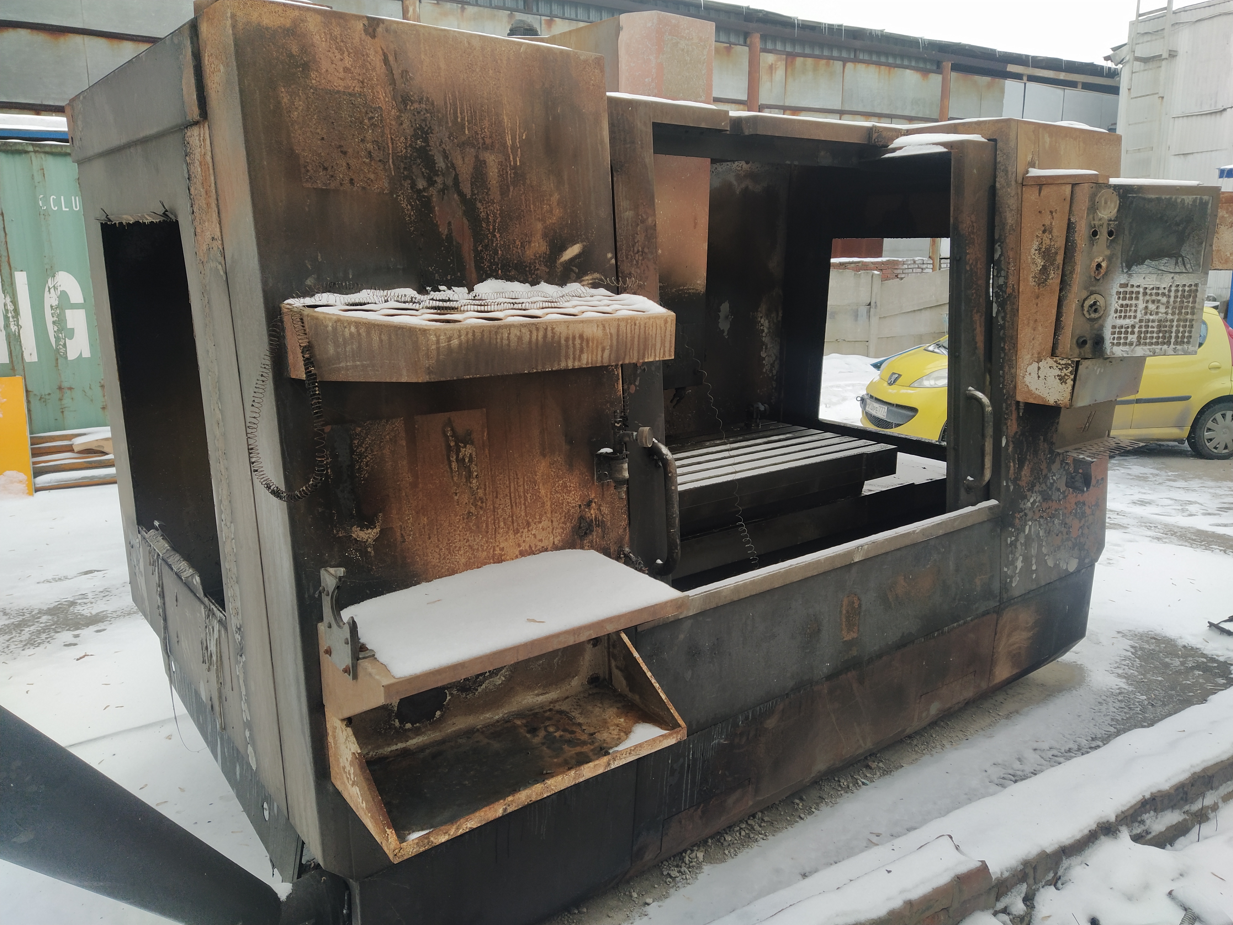

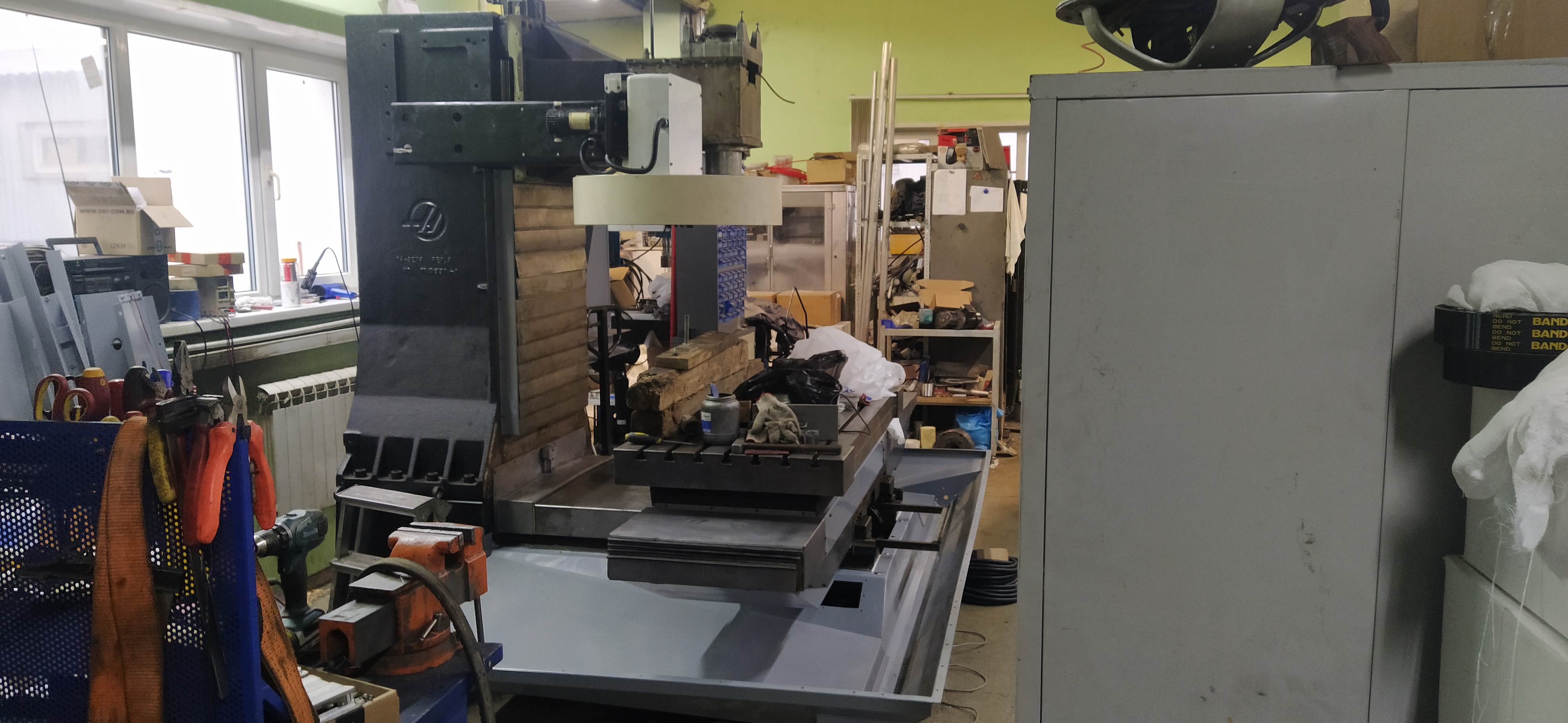

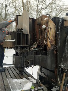

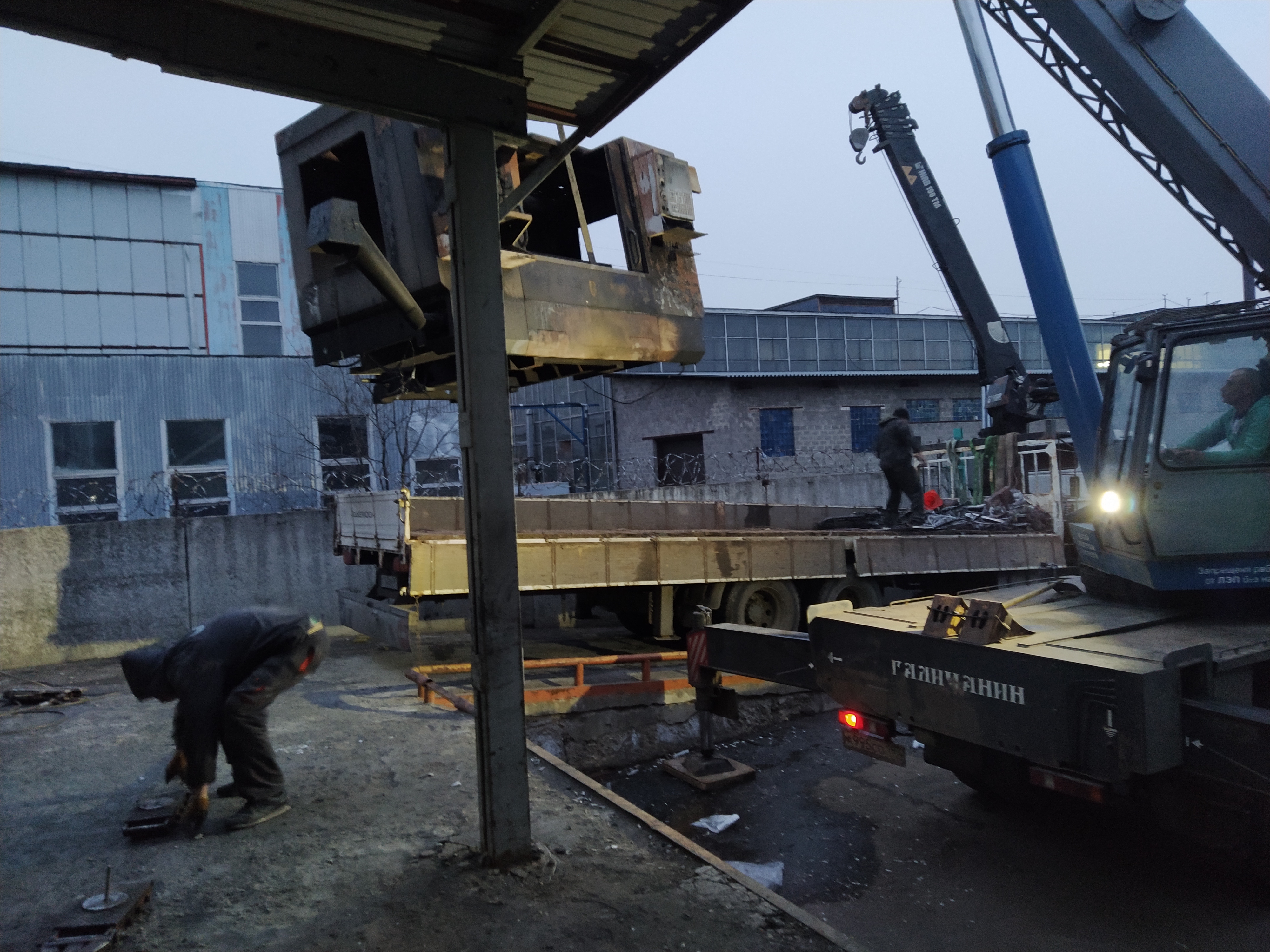

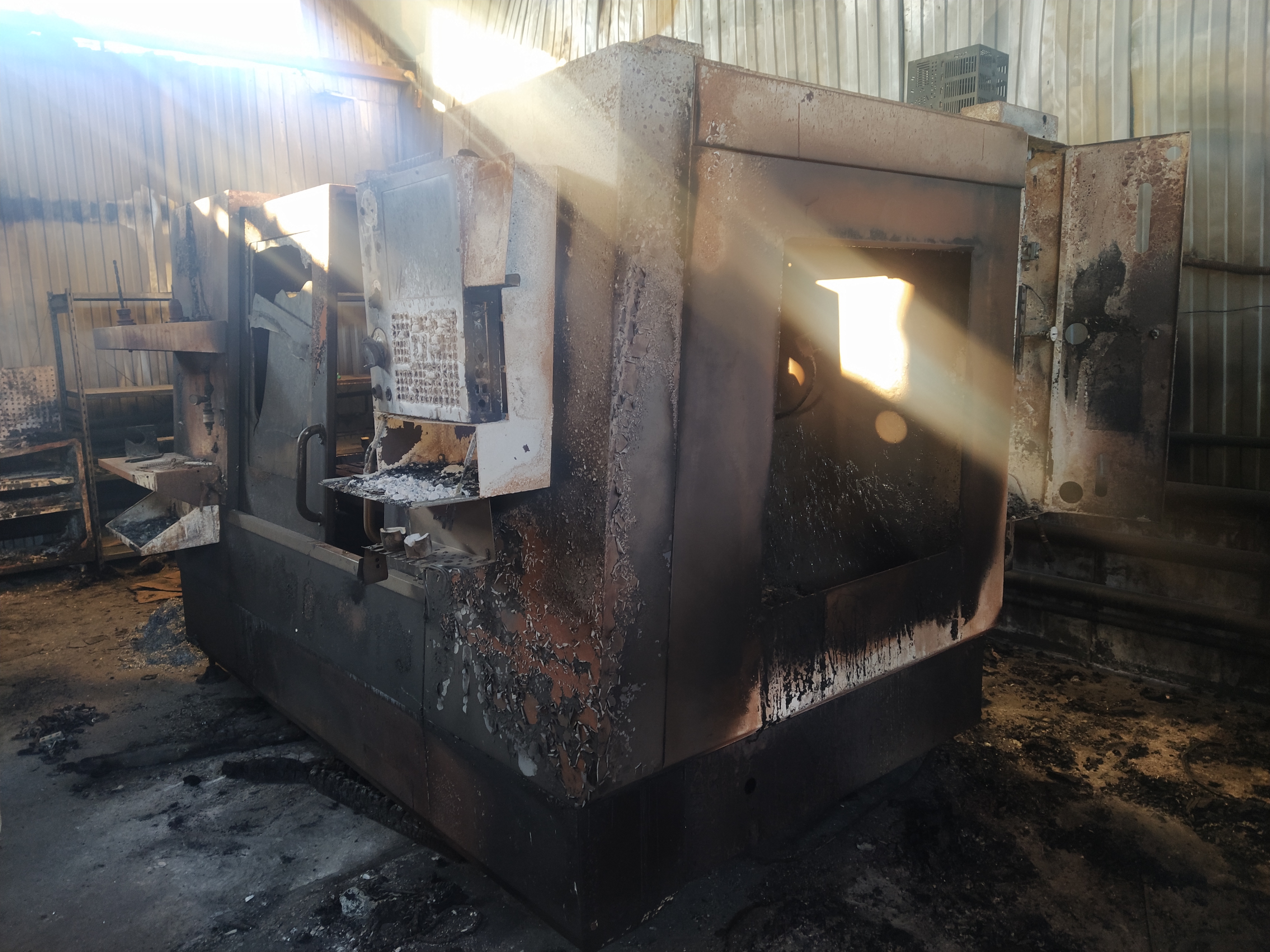

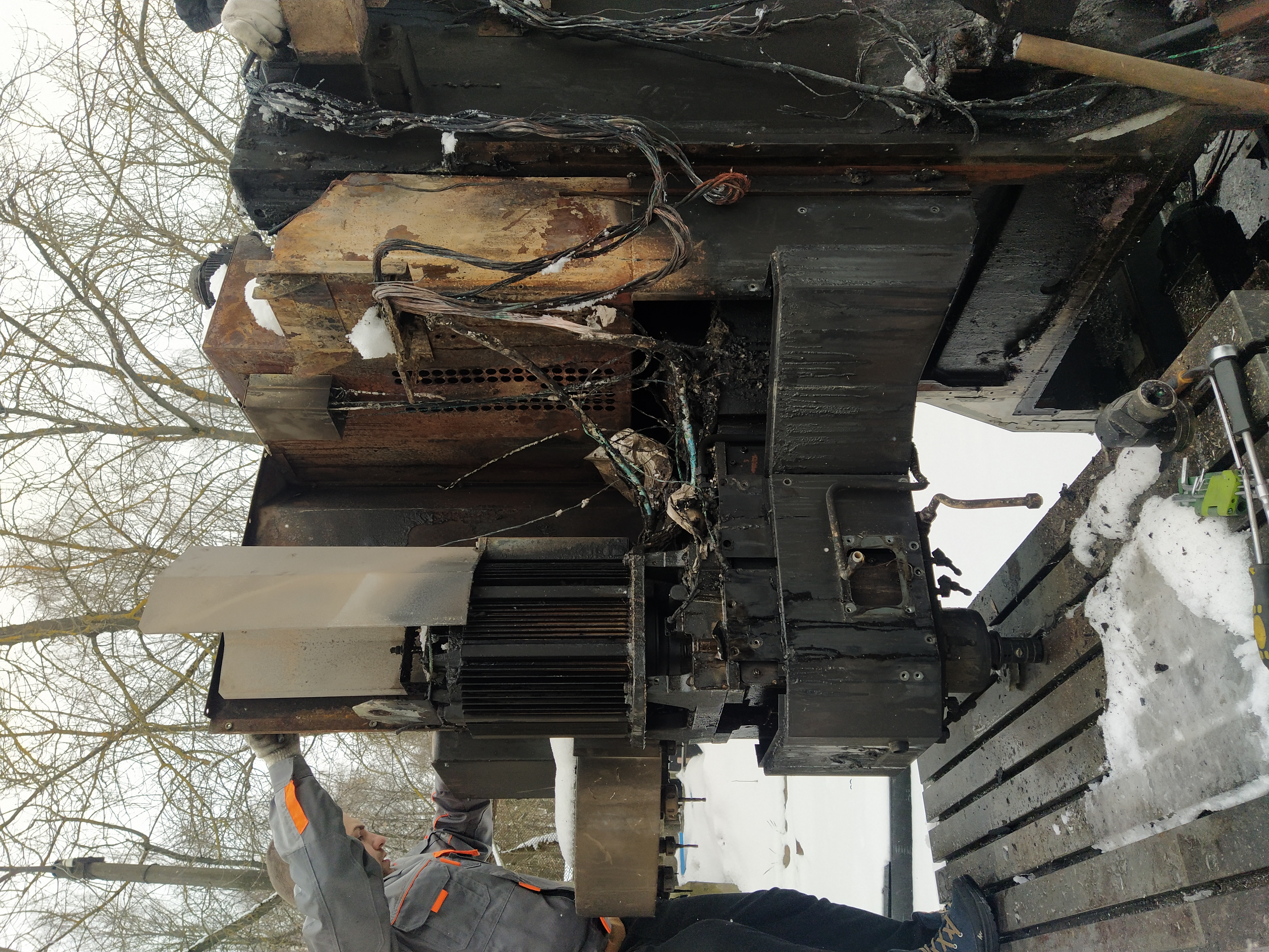

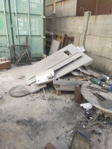

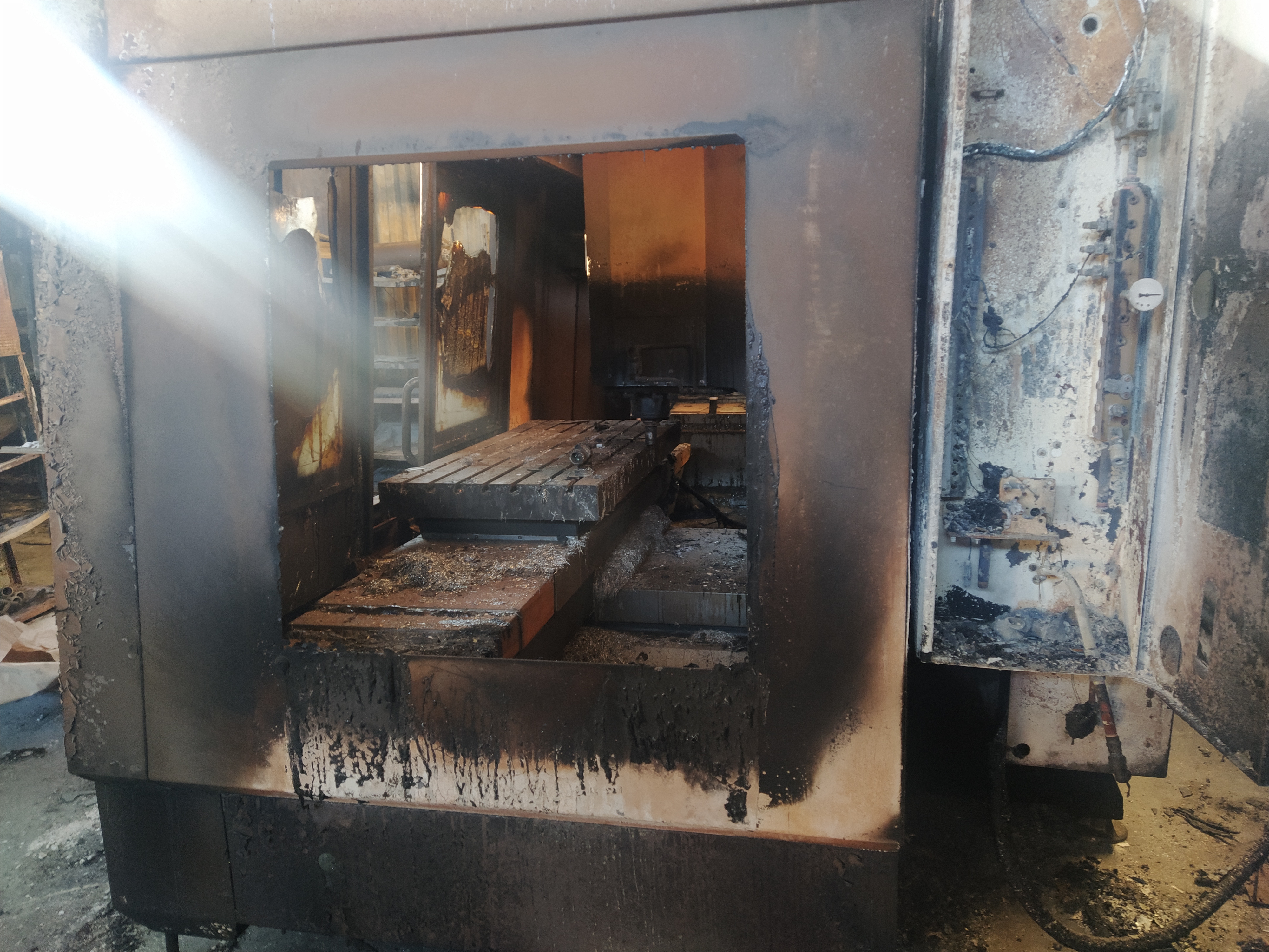

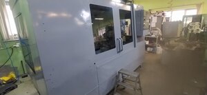

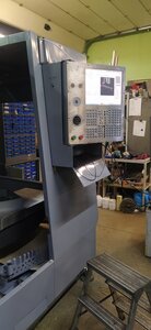

Добрый день, уважаемое сообщество. В марте 2022 года по случаю удалось приобрести HAAS VF3SSYT в достаточно печальном состоянии.
2022-03-18 17-03-35.JPG (11273 просмотра) <a class='original' href='./download/file.php?id=206289&mode=view' target=_blank>Загрузить оригинал (5.45 МБ)</a>
2022-03-18 17-03-29.JPG (11273 просмотра) <a class='original' href='./download/file.php?id=206288&mode=view' target=_blank>Загрузить оригинал (5.29 МБ)</a>

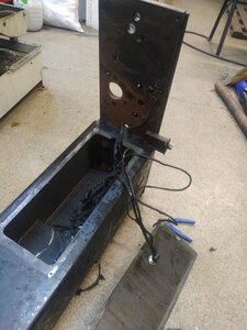

Уцелела только структура. Последствие сосуществования металлистов и деревяшечников под одной крышей.

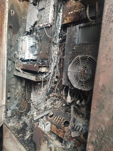

Первичный осмотр дал надежду, что станина не успела прогреться до состояния, чтобы ее повело. Шпиндель вращался от руки ровно, без шума.
2022-03-18 17-03-20.JPG (11275 просмотров) <a class='original' href='./download/file.php?id=206287&mode=view' target=_blank>Загрузить оригинал (4.99 МБ)</a>

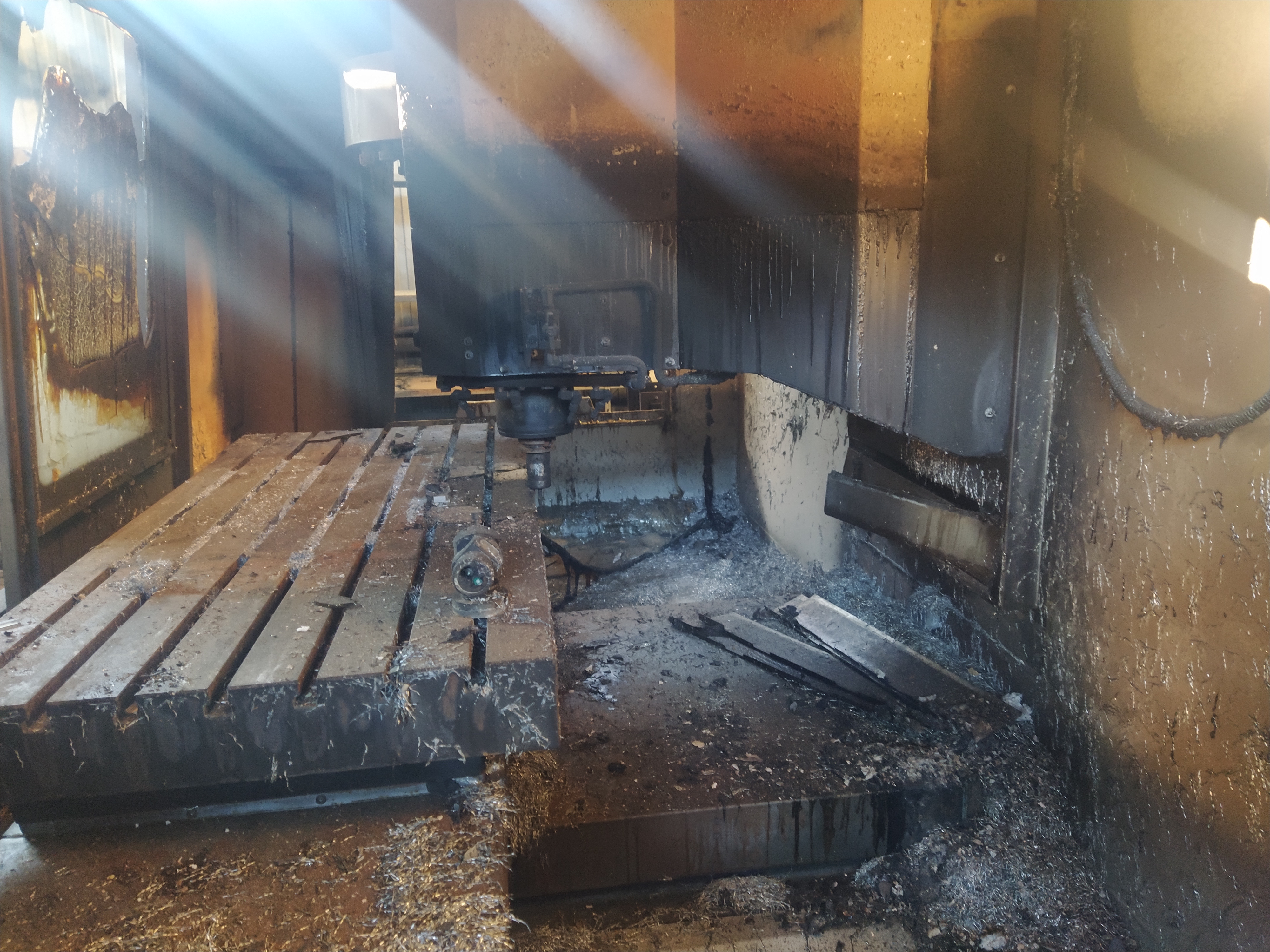

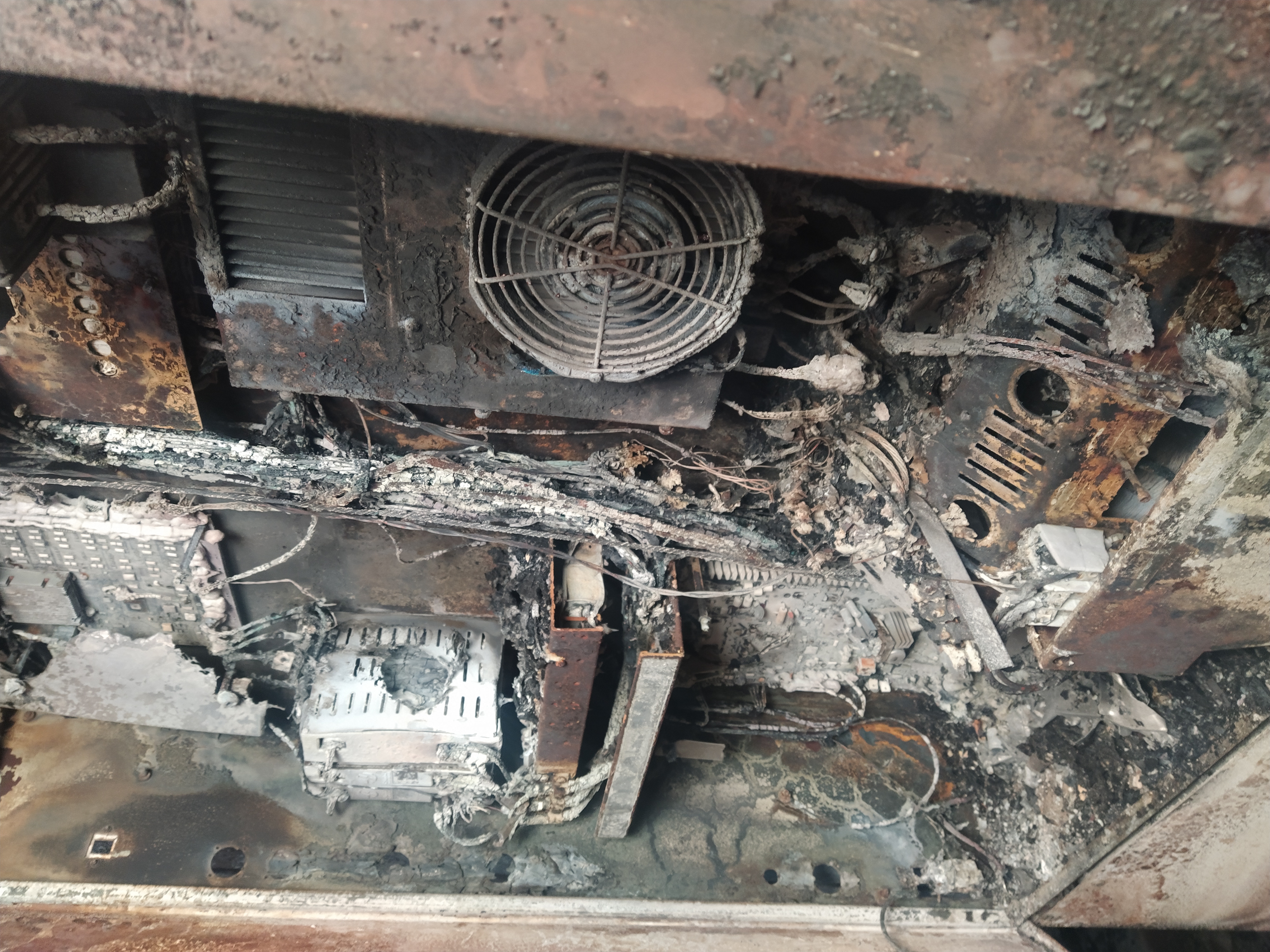

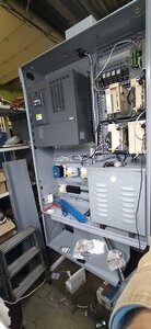

Электрошкаф в таком состоянии я видел впервые.
2022-03-18 17-04-31.JPG (11273 просмотра) <a class='original' href='./download/file.php?id=206290&mode=view' target=_blank>Загрузить оригинал (6.09 МБ)</a>

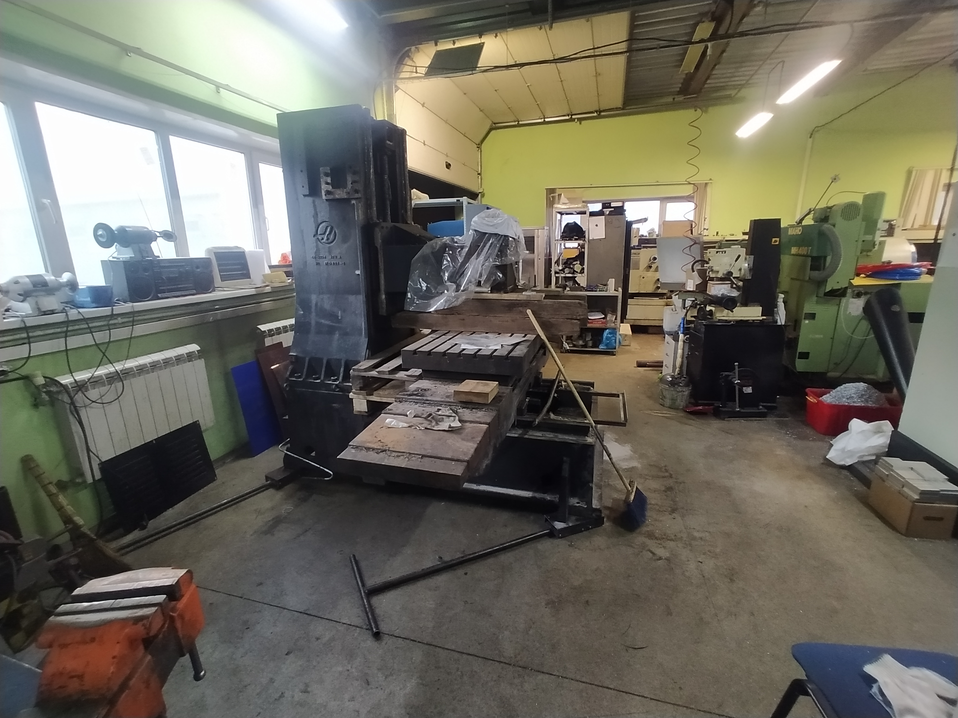

Поскольку за плечами есть опыт "проектирования с нуля" и небольшой опыт поднятия MAHO MH400T под LinuxCNC? принято решение брать!
2022-03-25 19-05-36.JPG (11273 просмотра) <a class='original' href='./download/file.php?id=206291&mode=view' target=_blank>Загрузить оригинал (5.17 МБ)</a>
По приезду, как только позволила погода, приступили к разборке и дефектовке.
2022-03-29 13-18-06.JPG (11273 просмотра) <a class='original' href='./download/file.php?id=206293&mode=view' target=_blank>Загрузить оригинал (6.99 МБ)</a>

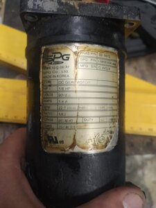

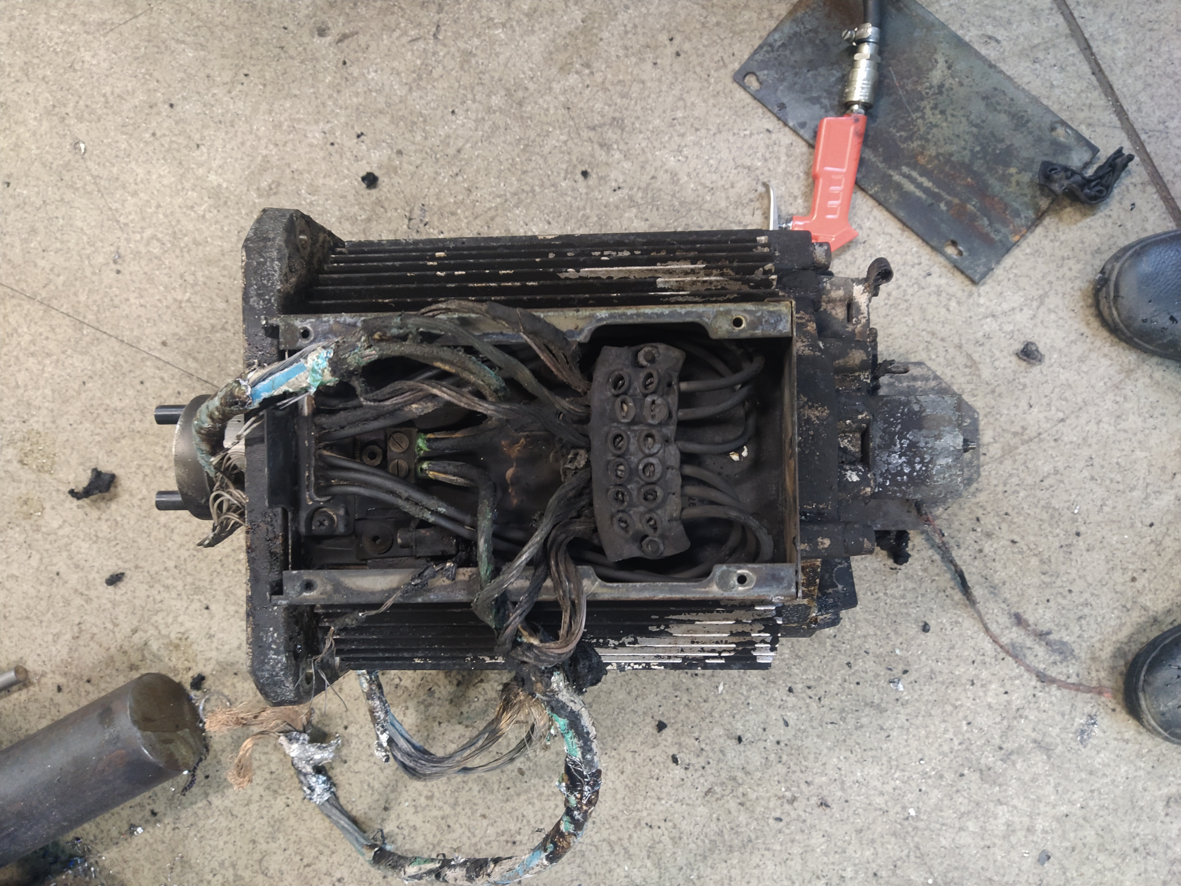

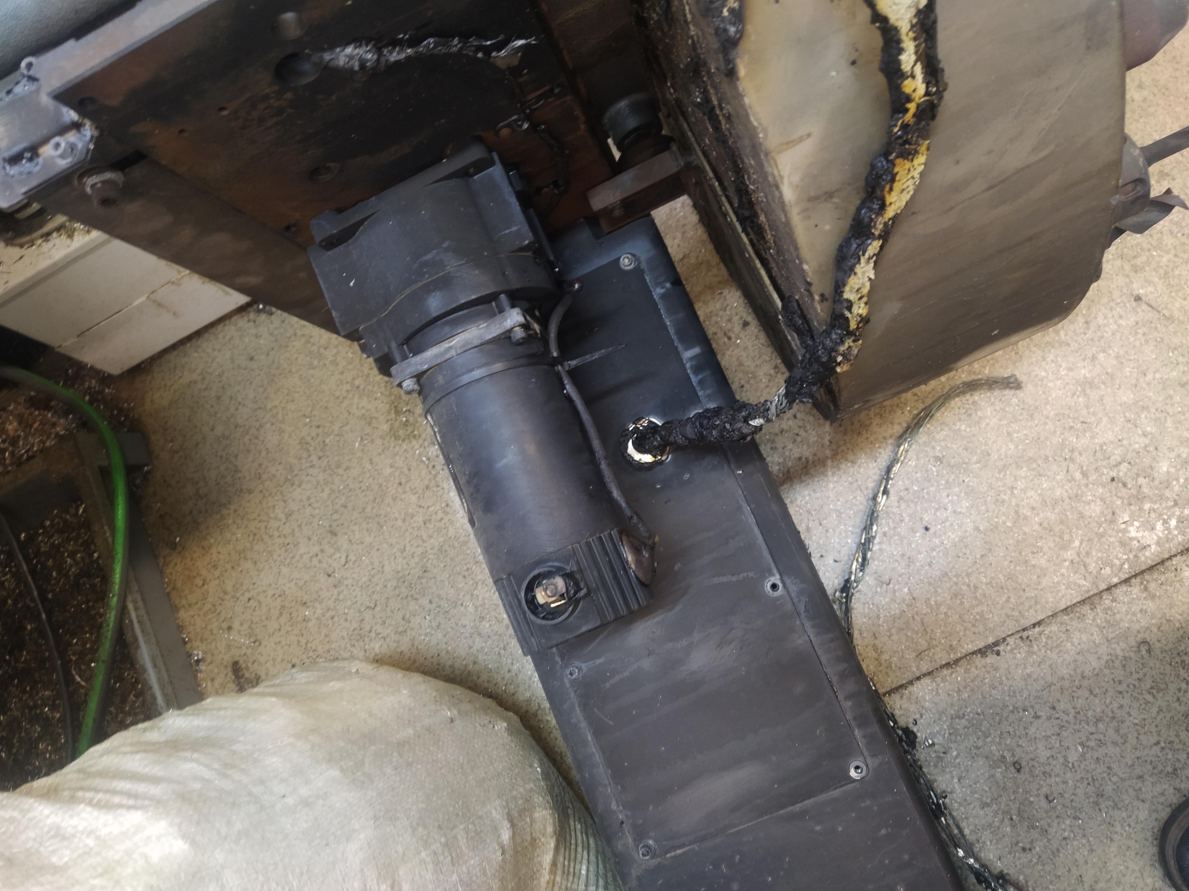

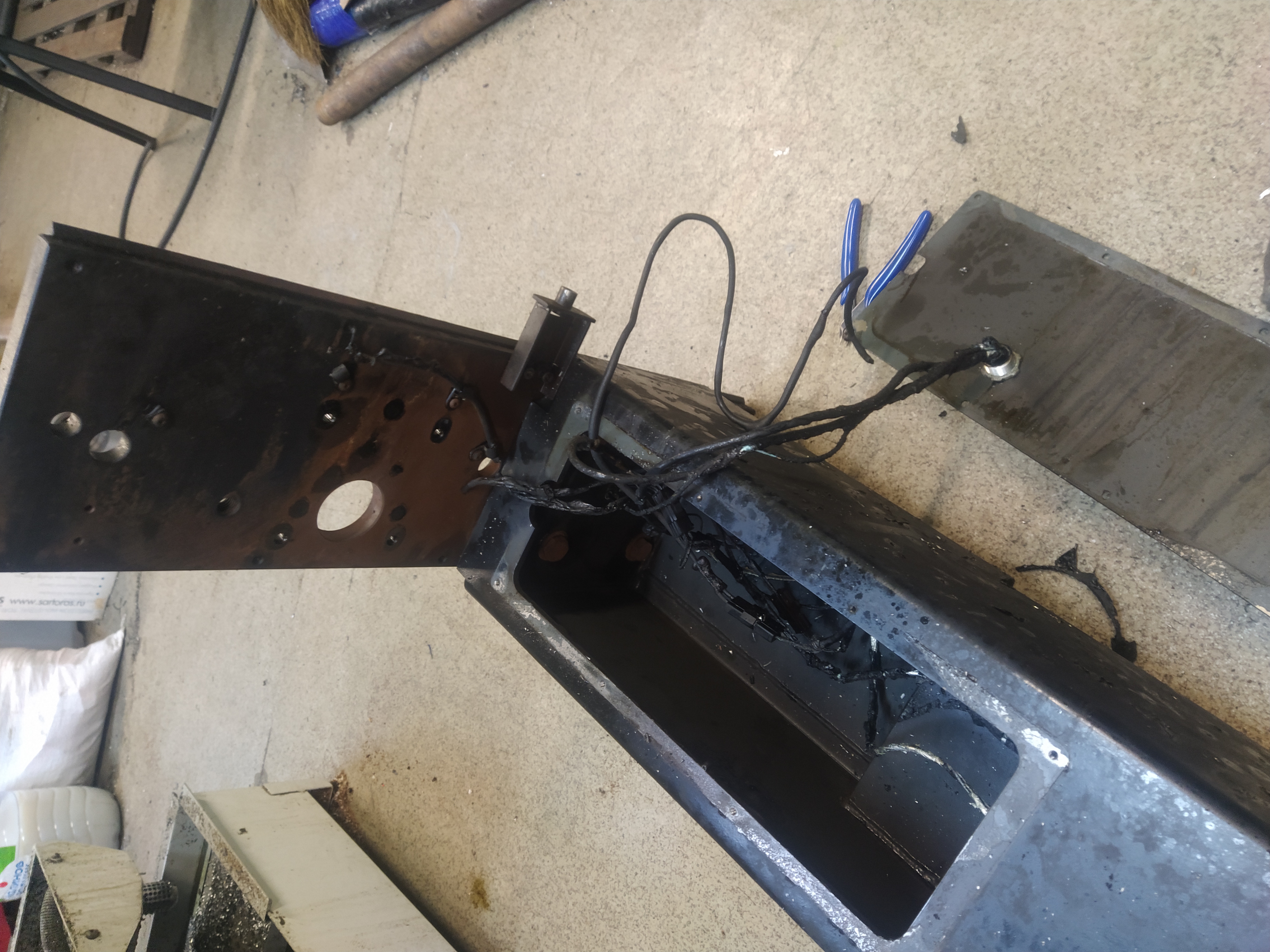

Направляющие на вид были подкопченые, но вполне себе целые. Каретки по всем осям уцелели. ШВП, гайки и системы смазки грязные, но исправные.
Не повезло сервомотору Z. Видимо, огонь шел через него.
2022-03-30 15-55-40.JPG (11273 просмотра) <a class='original' href='./download/file.php?id=206294&mode=view' target=_blank>Загрузить оригинал (5.01 МБ)</a>
2022-03-30 16-03-06.JPG (11273 просмотра) <a class='original' href='./download/file.php?id=206295&mode=view' target=_blank>Загрузить оригинал (4.58 МБ)</a>

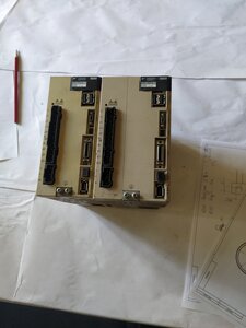

HAAS использует сервомоторы Yaskawa Sigma 5, а серводрайверы к ним делает свои. Причем мозги все в системе ЧПУ, а в шкафу стоят только достаточно простые сервоусилители. В моем станке на оси Х стоял 1кВт (уцелел), У 1.3 кВт, Z 2кВт. Странно, ось Z не разгружена механически противовесом и все килограмм 500 висят на сервомоторе.
2022-03-27 17-15-22.JPG (11273 просмотра) <a class='original' href='./download/file.php?id=206292&mode=view' target=_blank>Загрузить оригинал (5.27 МБ)</a>

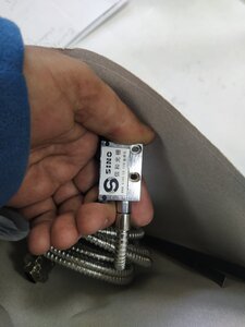

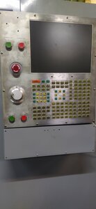

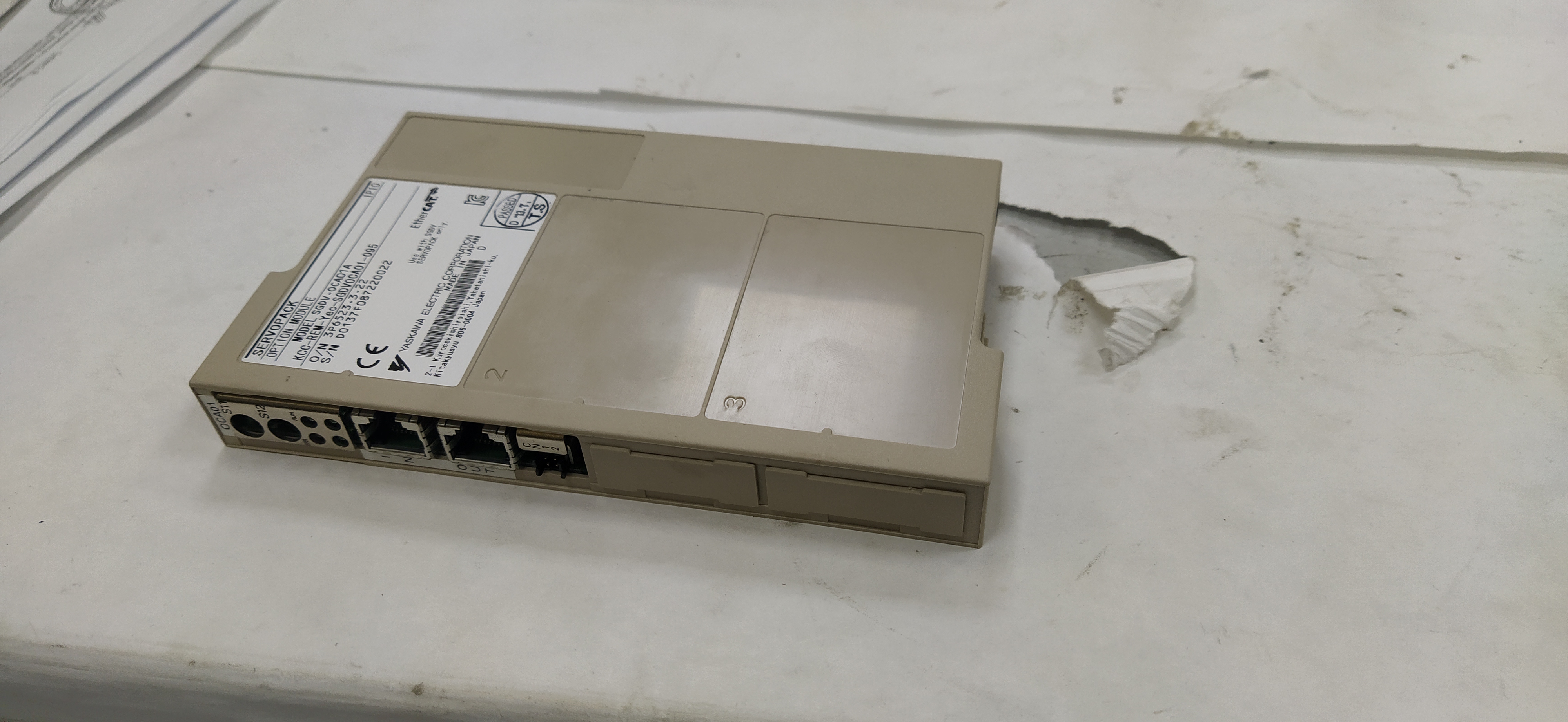

Вначале было принято решение восстанавливать станок под управлением со стойки отечественного производителя под управлением EtherCAT. Благо, коллеги имели положительный опыт работы с такой стойкой но сервоприводами DELTA. Проконсультировался с техспецом производителя- он сказал, что в Yaskawa Sigma5 все серводрайверы имеют EtherCAT по умолчанию. Совершенно без задней мысли, заказал на Али драйверы с поддержкой еще Mechatrolink 2. Ну пусть будет на всякий случай. Спустя месяц пришли серводрайверы и стойка ЧПУ. Как не искал, ну есть только Mechatrolink 2 на сервопаке и более ничего. Даже Step-Dir нет!
2022-07-08 11-48-13.JPG (11266 просмотров) <a class='original' href='./download/file.php?id=206296&mode=view' target=_blank>Загрузить оригинал (4.12 МБ)</a>

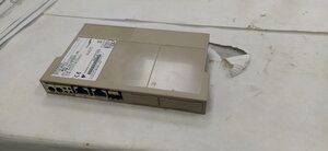

Ну, ничего, полез опять в Али, нашел платы расширения EtherCAT.
2022-09-15 14-58-32.JPG (11266 просмотров) <a class='original' href='./download/file.php?id=206297&mode=view' target=_blank>Загрузить оригинал (2.35 МБ)</a>
Какое же было мое удивление, когда модуль расширения оказалось подключать не к чему- на сервопаке отсутствовал разъем в нужном месте. Читайте Дата-шиты ВНИМАТЕЛЬНО! Особенно сноски мелкими буквами! Модуль EthterCAT можно поставить только на одну очень редкую модель сервопака.

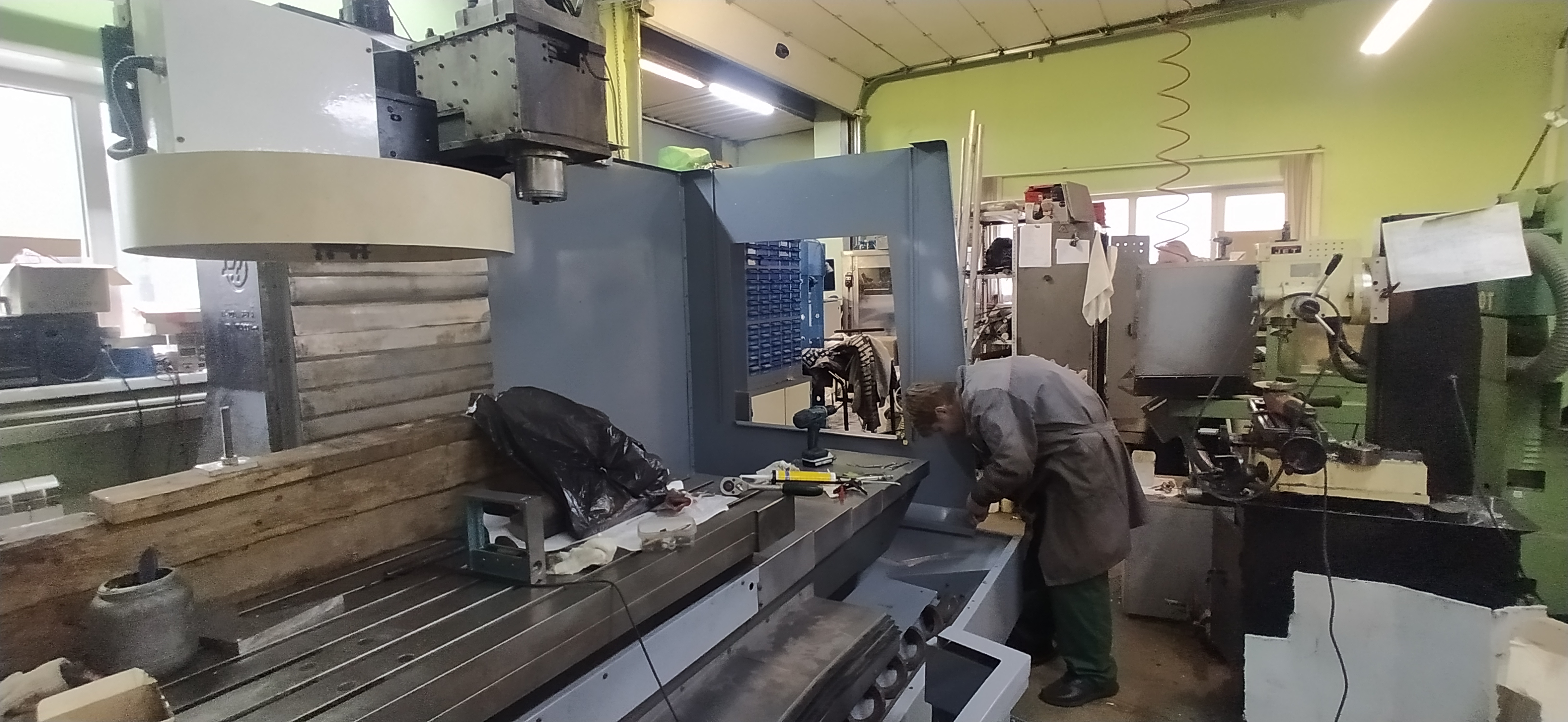

Тем временем, параллельно шли работы по косметике. Кабинет станка был полностью разобран до станины. Обдумывалось два варианта отчистки- нанять человека с болгаркой или вызвать бригаду пескоструйщиков. Бригада стоила дороже, но выбор пал на пескоструйку, о чем не пожалел ни разу. Все детали были отчищены до металла за 10 часов.
2022-05-05 09-48-40.JPG (11266 просмотров) <a class='original' href='./download/file.php?id=206298&mode=view' target=_blank>Загрузить оригинал (8.16 МБ)</a>
2022-05-05 14-10-06.JPG (11266 просмотров) <a class='original' href='./download/file.php?id=206299&mode=view' target=_blank>Загрузить оригинал (6.39 МБ)</a>

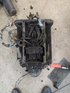

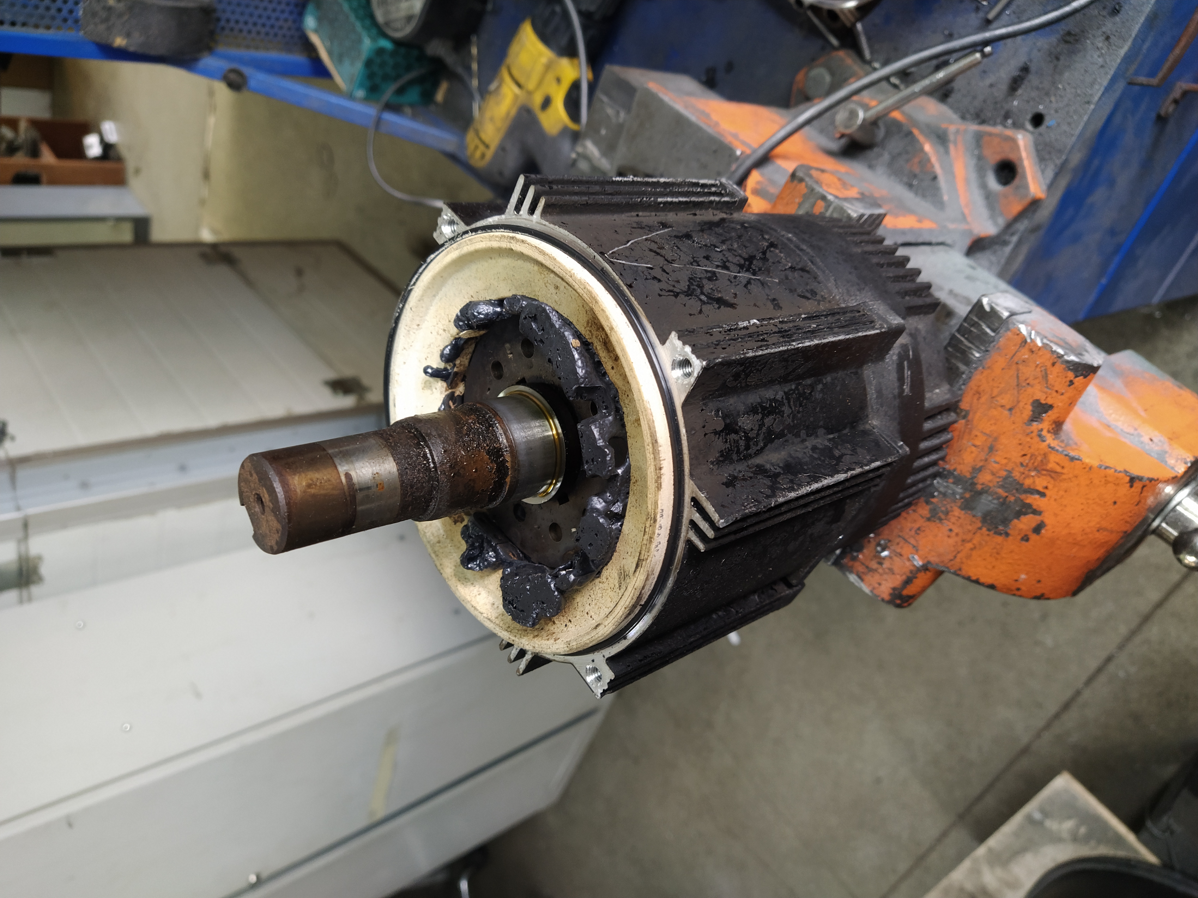

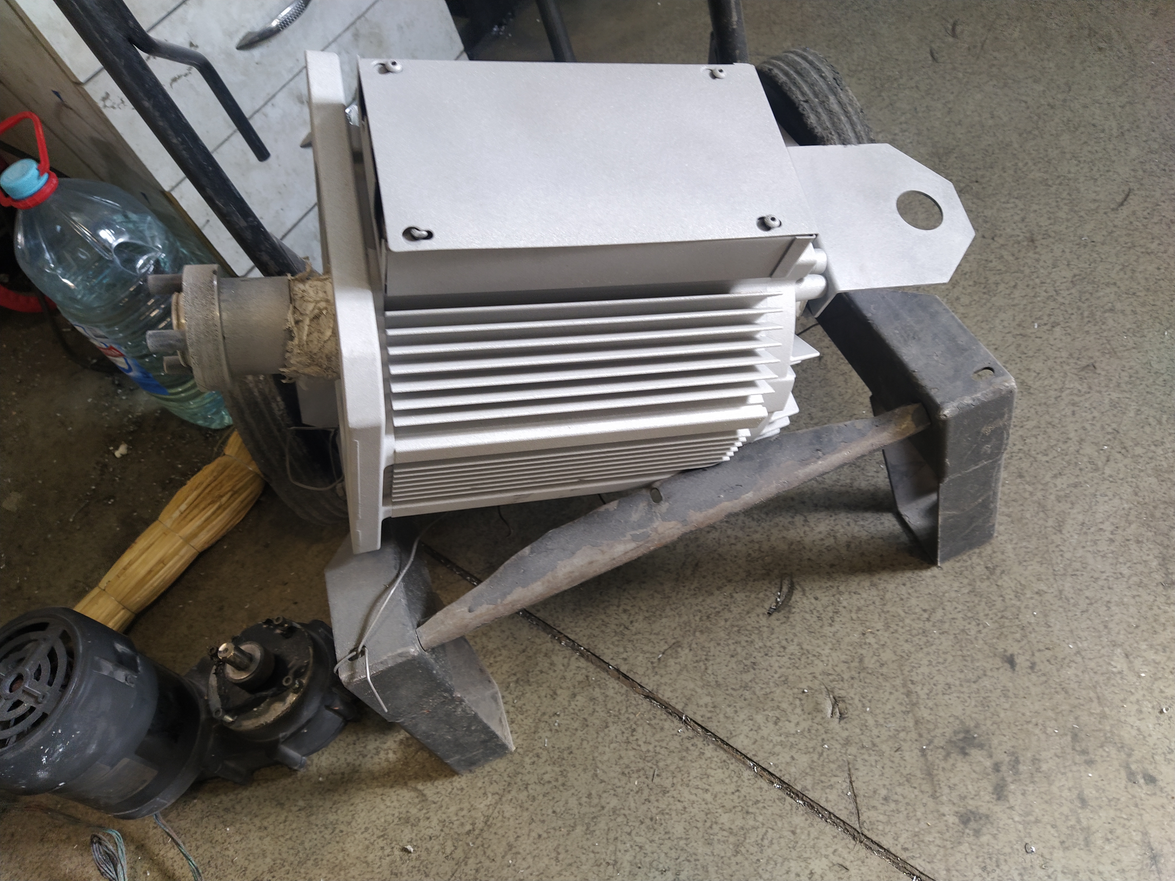

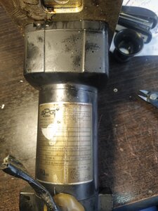

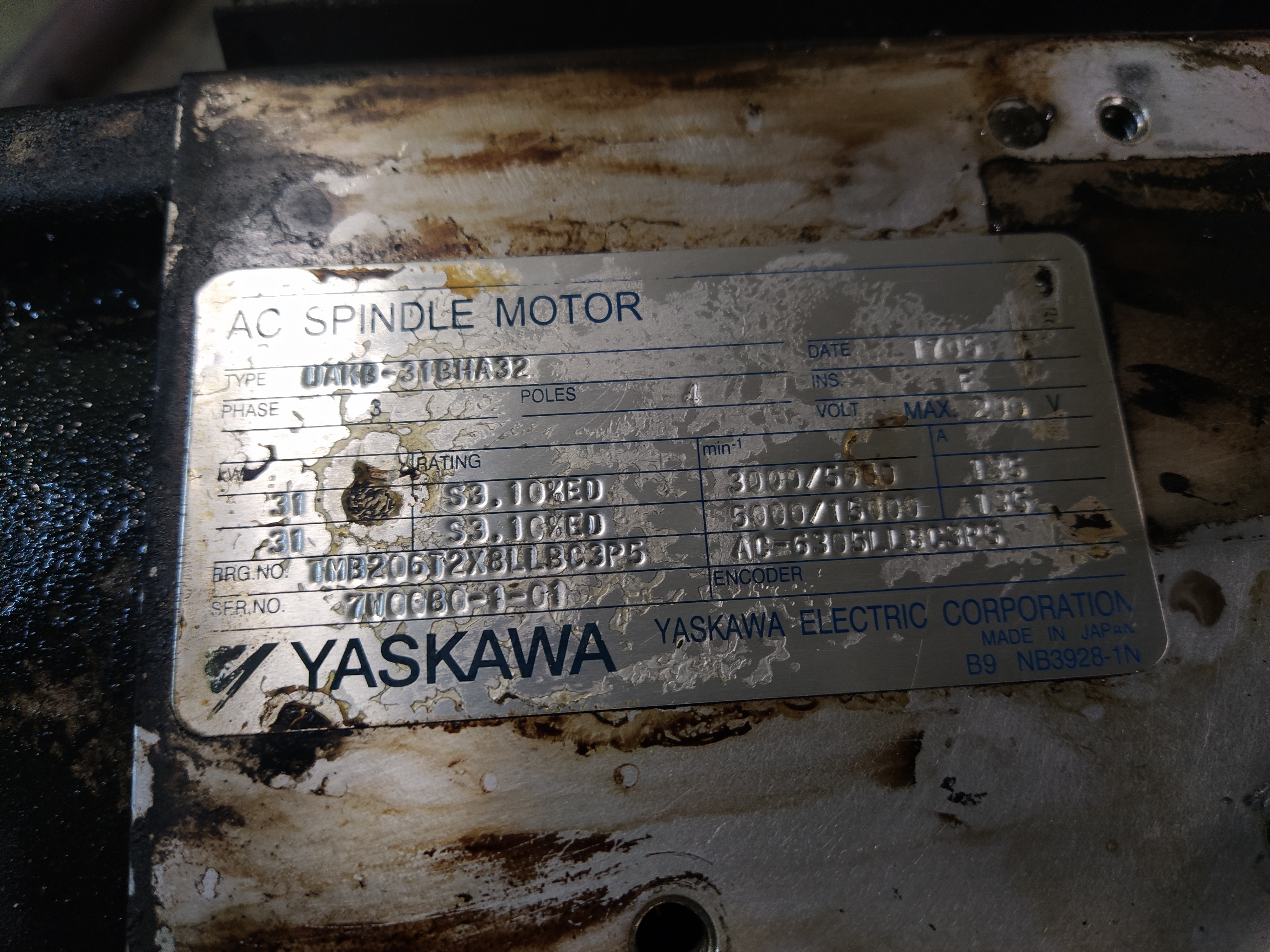

Параллельно приходилось решать головную боль, как запустить мотор шпинделя?
2022-03-29 18-30-29.JPG (11261 просмотр) <a class='original' href='./download/file.php?id=206300&mode=view' target=_blank>Загрузить оригинал (5.76 МБ)</a>

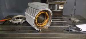

В базовой версии HAAS утверждал, что мотор шпинделя 22кВт (30НР) 15000 оборотов.
2022-03-29 19-09-51.JPG (11261 просмотр) <a class='original' href='./download/file.php?id=206301&mode=view' target=_blank>Загрузить оригинал (5.4 МБ)</a>
Плюс векторное управление и позиционирование для работы автосмены. Вал двигателя полый, на нем установлен магнитный энкодер для позиционирования с нулевой меткой
2022-04-28 16-16-26.JPG (11261 просмотр) <a class='original' href='./download/file.php?id=206302&mode=view' target=_blank>Загрузить оригинал (4.53 МБ)</a>
2022-08-09 20-09-07.JPG (11261 просмотр) <a class='original' href='./download/file.php?id=206303&mode=view' target=_blank>Загрузить оригинал (4.82 МБ)</a>

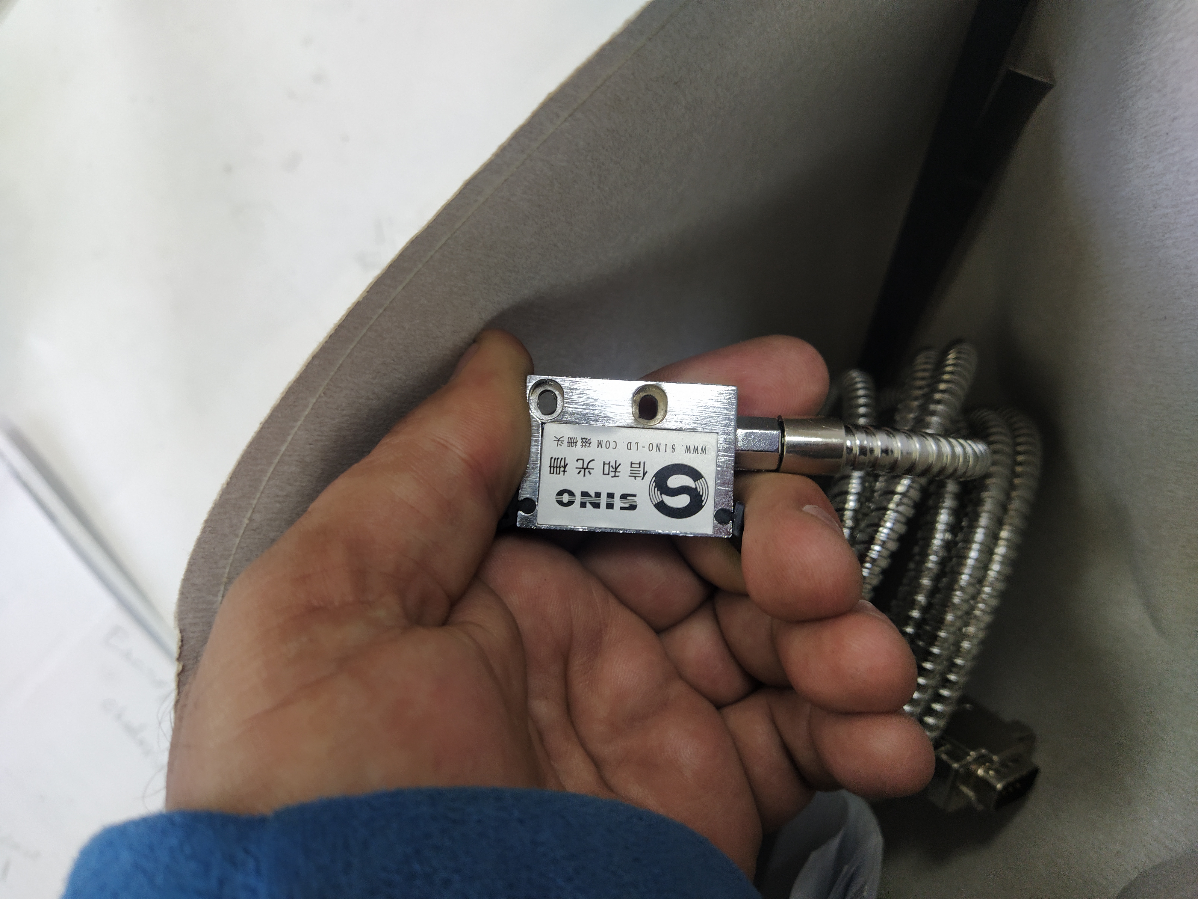

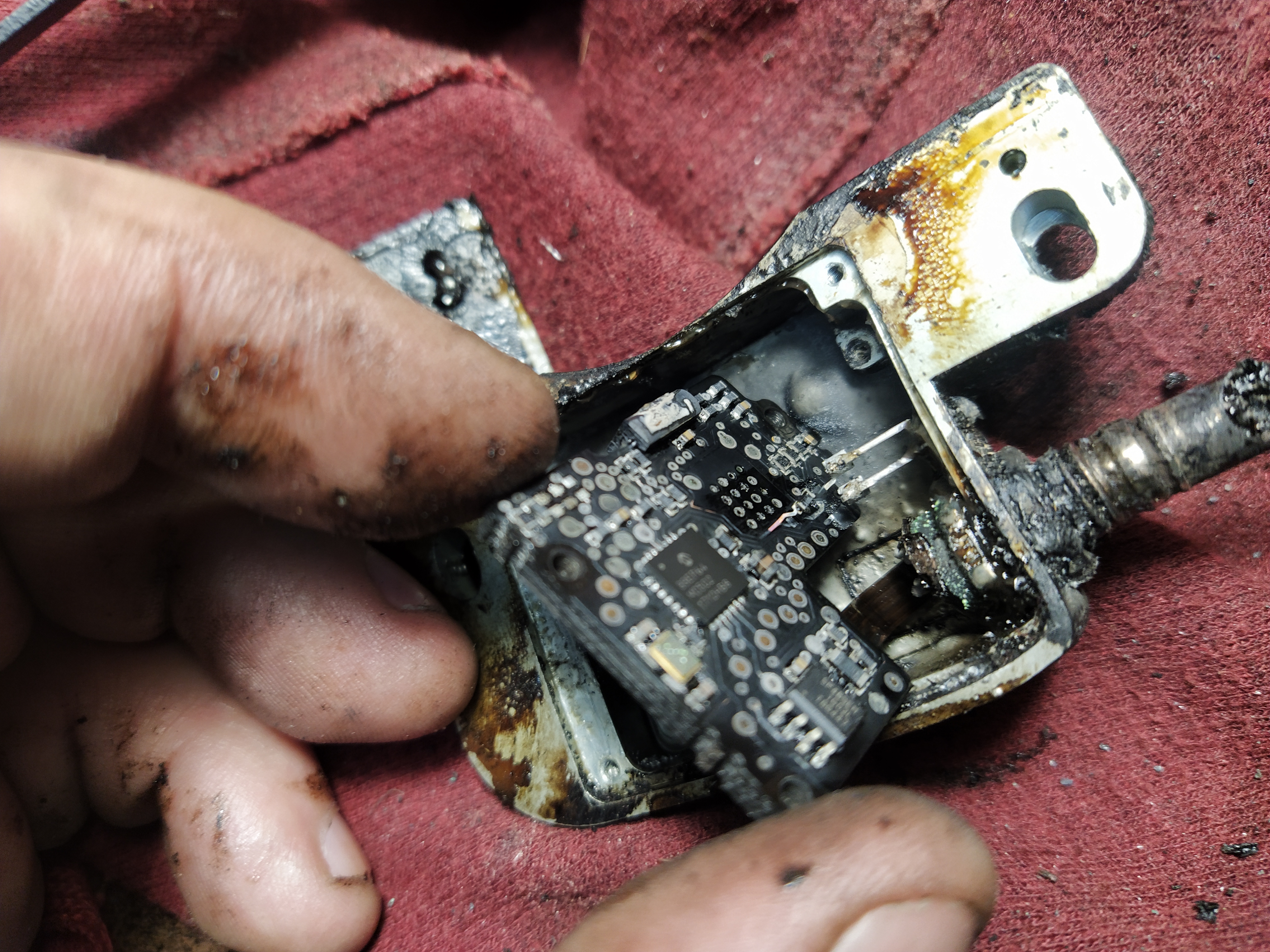

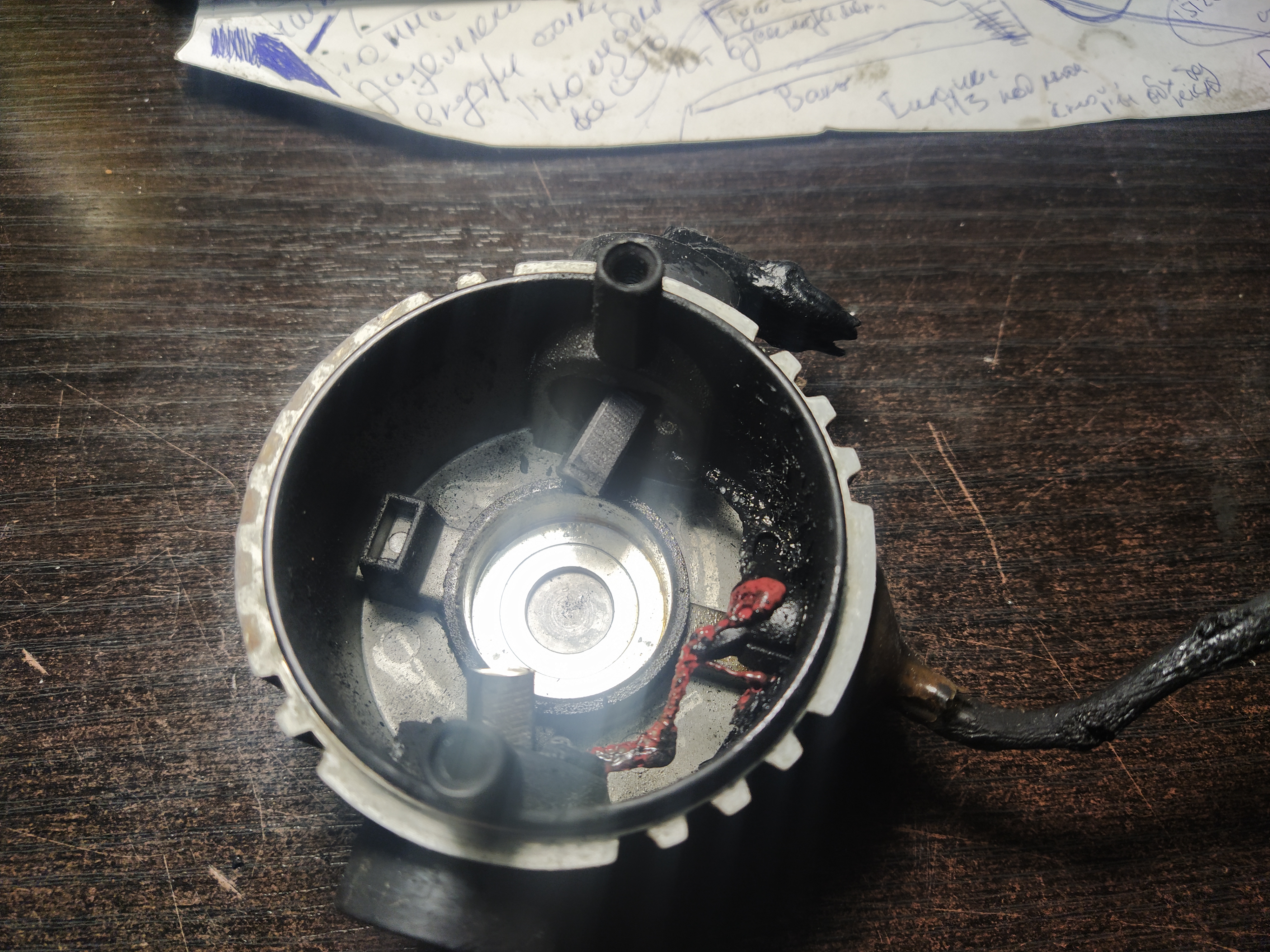

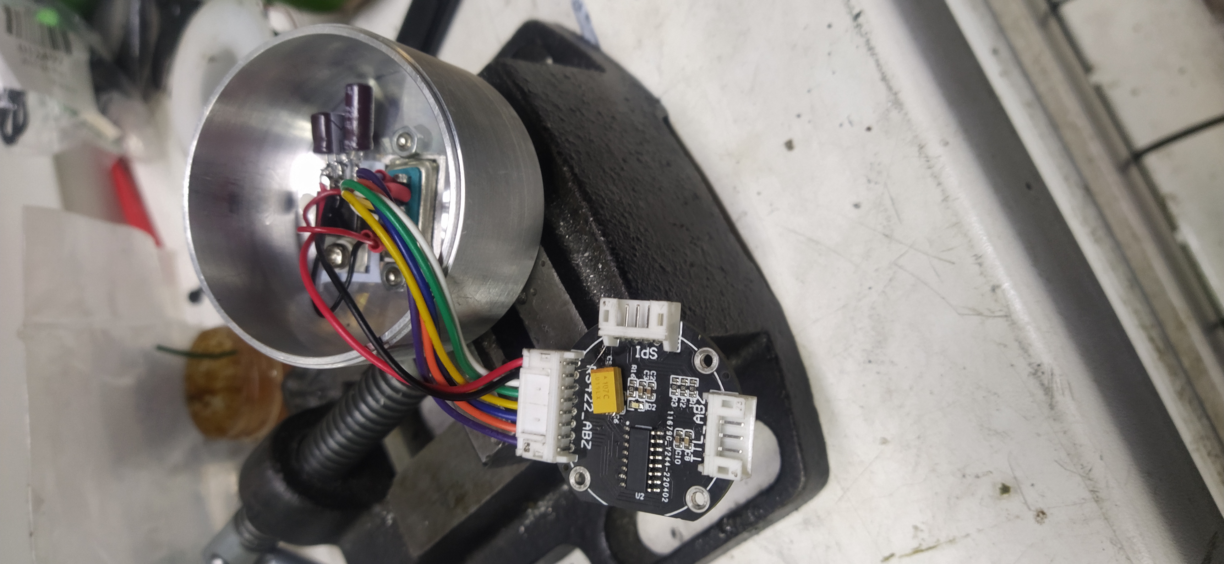

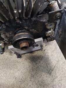

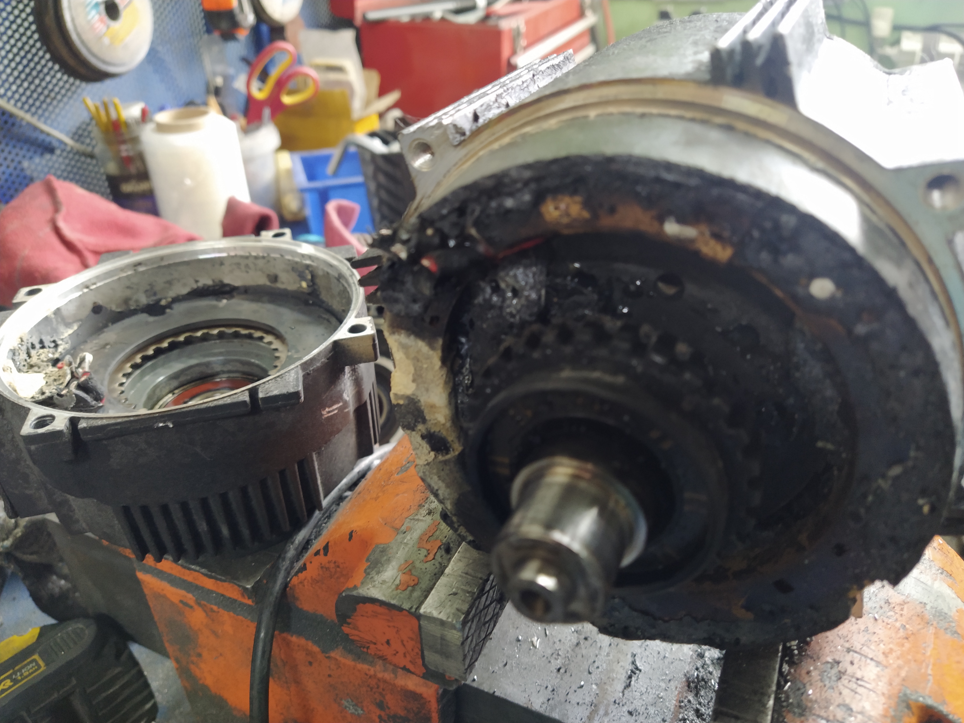

Родной энкодер от компании RLS сгорел в труху
2022-03-29 21-00-44.JPG (11261 просмотр) <a class='original' href='./download/file.php?id=206304&mode=view' target=_blank>Загрузить оригинал (5.85 МБ)</a>

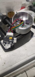

После четвертой безуспешной попытки купить на АЛИ аналог для считывания магнитного энкодера
2022-07-15 20-18-35.JPG (11261 просмотр) <a class='original' href='./download/file.php?id=206305&mode=view' target=_blank>Загрузить оригинал (4.4 МБ)</a>
я принял решение установить энкодер рядом через зубчатый ремень. Купил на том же Али плату с TLE5012
2022-11-14 17-52-51.JPG (11261 просмотр) <a class='original' href='./download/file.php?id=206306&mode=view' target=_blank>Загрузить оригинал (2.72 МБ)</a>

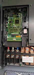

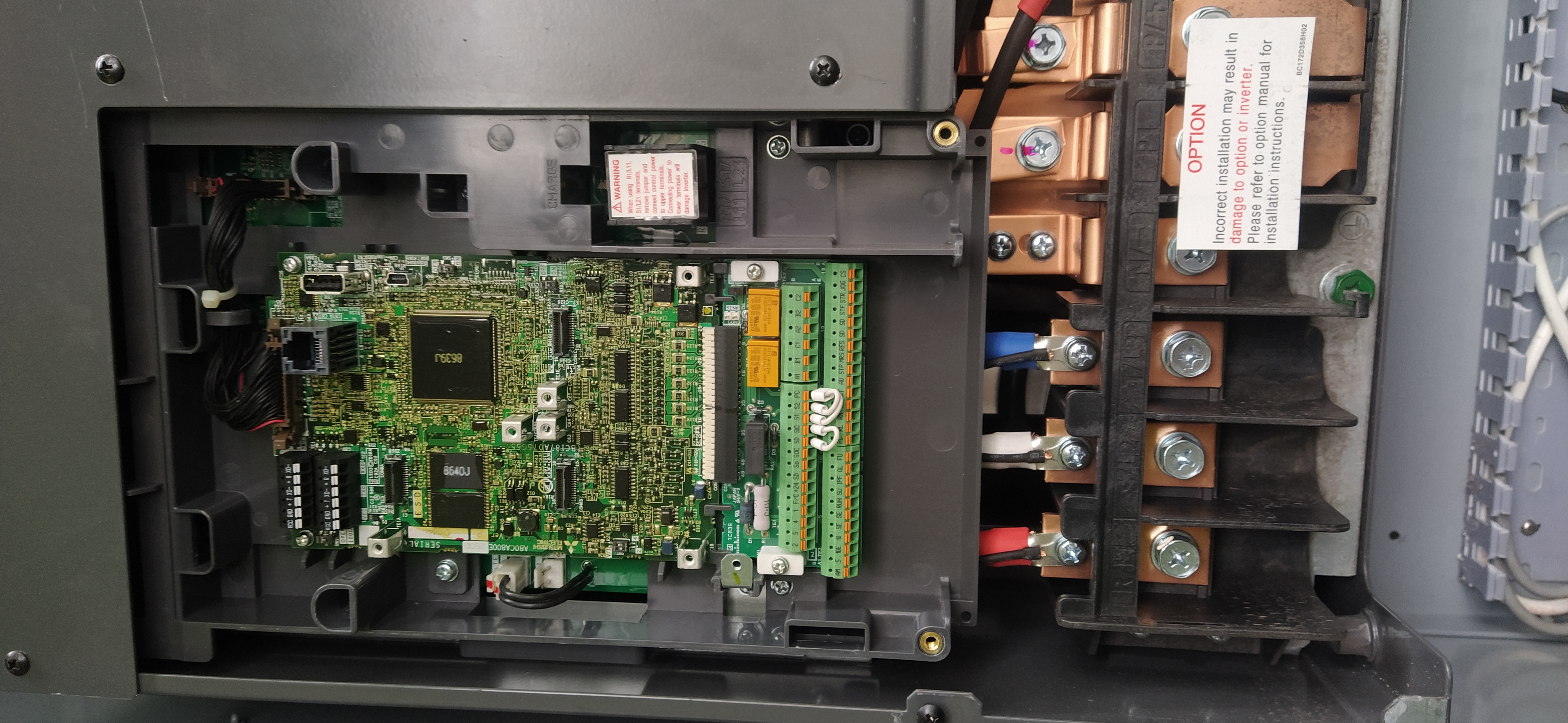

И на том же Али частотник Mitsubishi FR-A840 45кВт (Поскольку мотор 200 вольтового класса, пришлось брать с запасом по току).
2022-10-17 13-09-28.JPG (11261 просмотр) <a class='original' href='./download/file.php?id=206307&mode=view' target=_blank>Загрузить оригинал (3.31 МБ)</a>

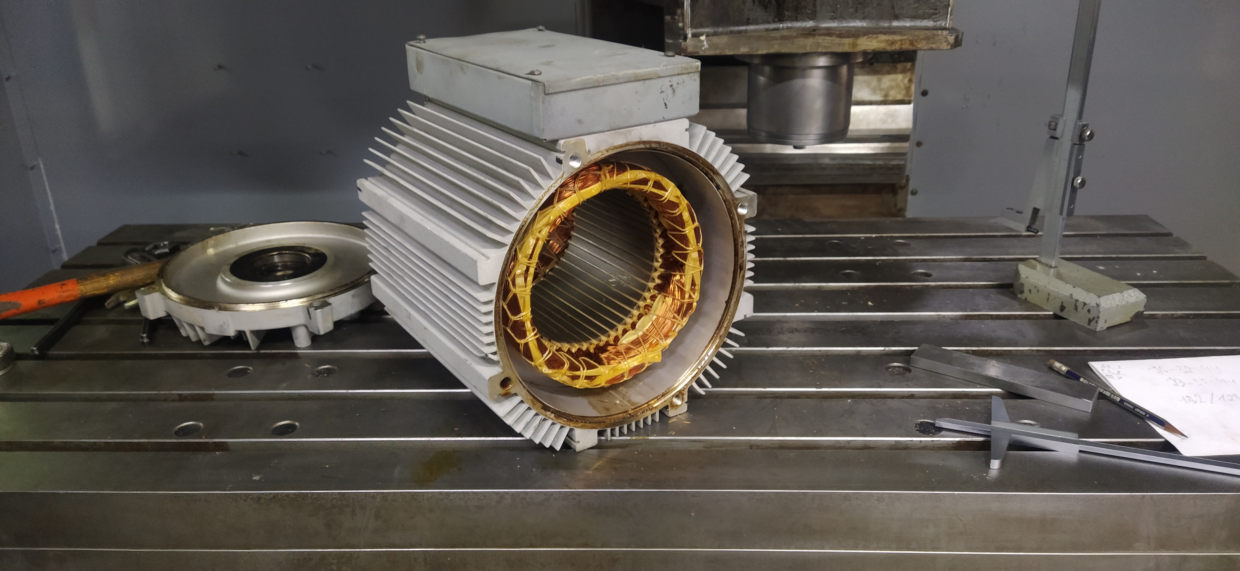

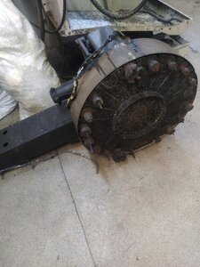

Первое включение не задалось- оказывается от температуры статор мотора съехал вниз и уперся обмоткой в переднюю крышку мотора.
2022-11-08 14-33-29.JPG (11261 просмотр) <a class='original' href='./download/file.php?id=206308&mode=view' target=_blank>Загрузить оригинал (3.35 МБ)</a>
Проблема решилась повторным нагреванием мотора тремя газовыми горелками. Статор встал на место при температуре 130 градусов на корпусе. Поэтому мотор при эксплуатации нельзя перегревать ни в коем случае!

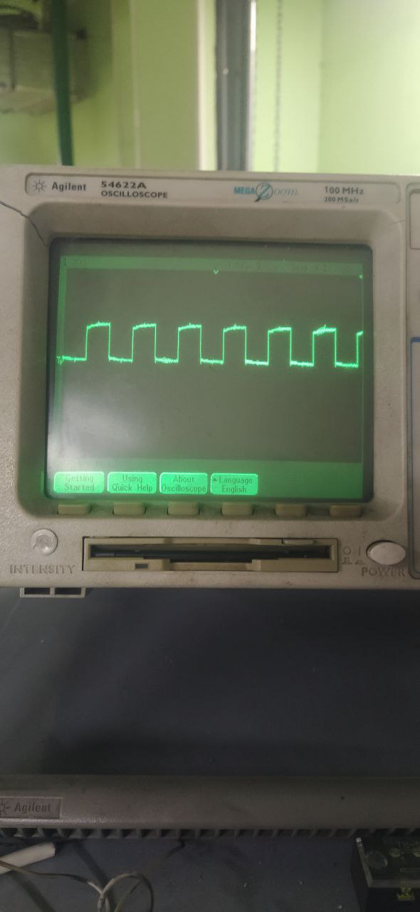

Идея использовать энкодер на TLE5012 не взлетела и сожрала уйму времени в процессе отладки. Хотя разрешение энкодера 4000ppr с нулевой точкой- но есть гистерезис в несколько импульсов при смене направления вращения, что сильно осложняет ориентацию шпинделя. Установка обычного оптического OMRON 1000ppr решила проблему.
Оставалась нерешенная проблема с сервоприводами и стойкой. Сервопаки так и не удалось поженить с EtherCAT, купленная стойка оказалась бесполезной.
Помогло решение от merkwurdigliebe с нашего форума, memberlist.php?mode=viewprofile&u=8797 , он производит платы для управления через Mechatrolink 2 под LinuxCNC. Основная плата ставится в PCI слот, модули расширения - в электрошкафу, связаны с основной платой по последовательному скоростному интерфейсу.
2022-10-17 13-10-56.JPG (11244 просмотра) <a class='original' href='./download/file.php?id=206314&mode=view' target=_blank>Загрузить оригинал (1.77 МБ)</a>
Благодаря оперативной поддержке merkwurdigliebe, основная часть завелась достаточно быстро и не сложно. Станок "поехал"

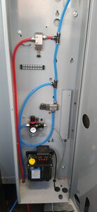

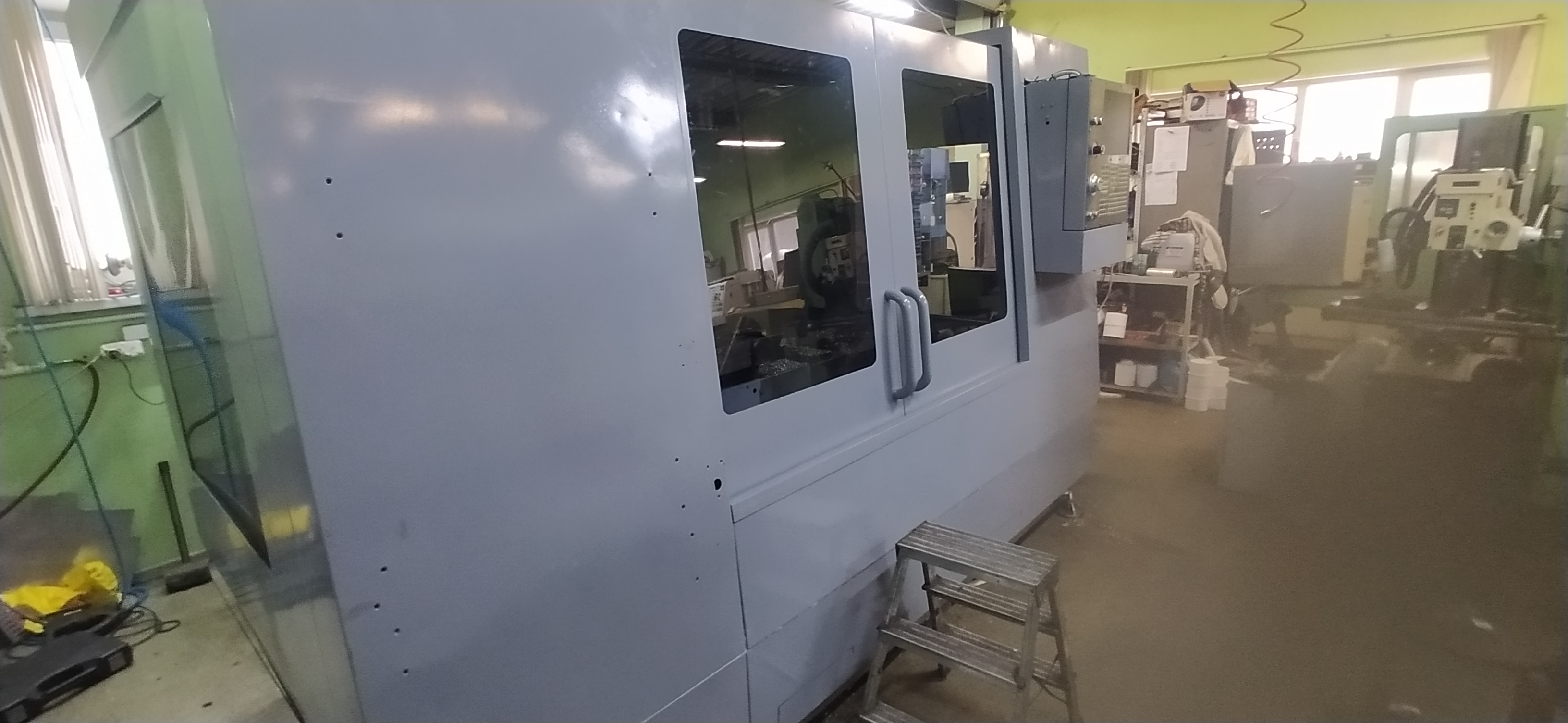

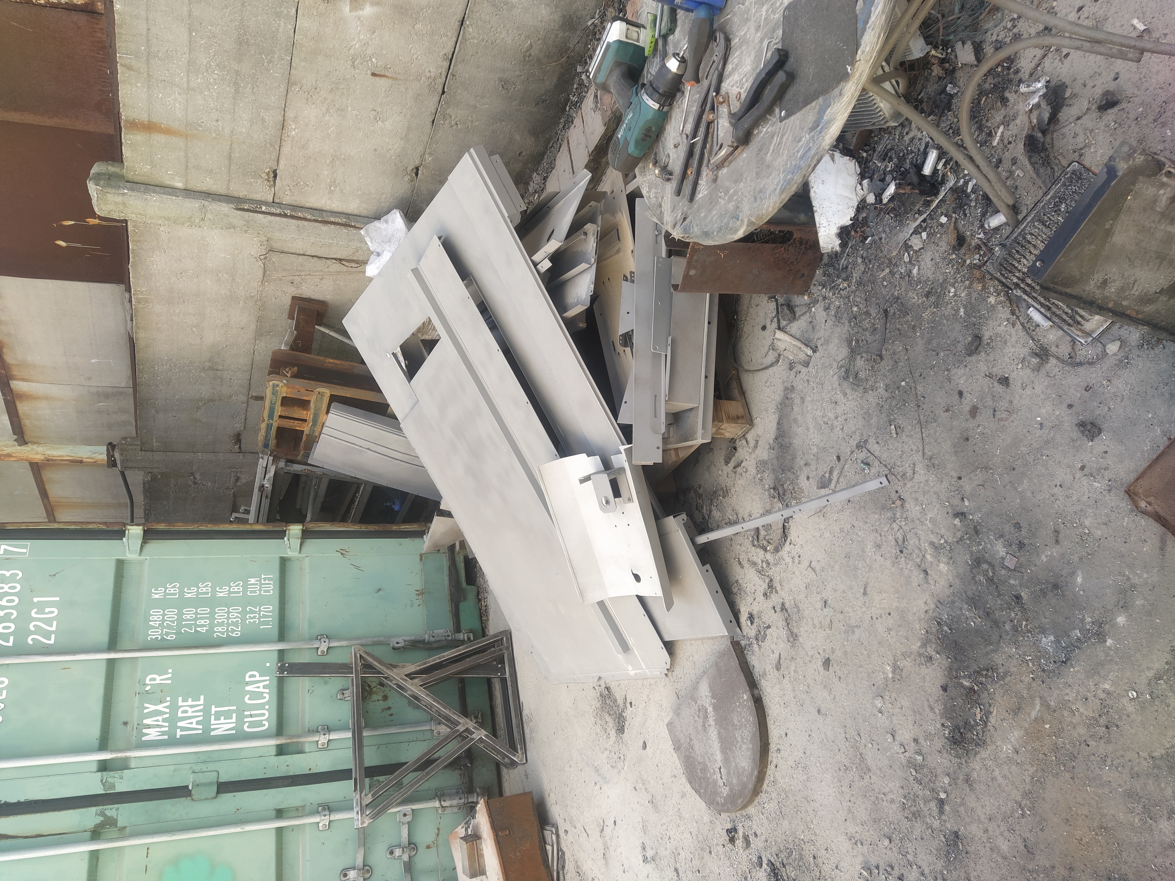

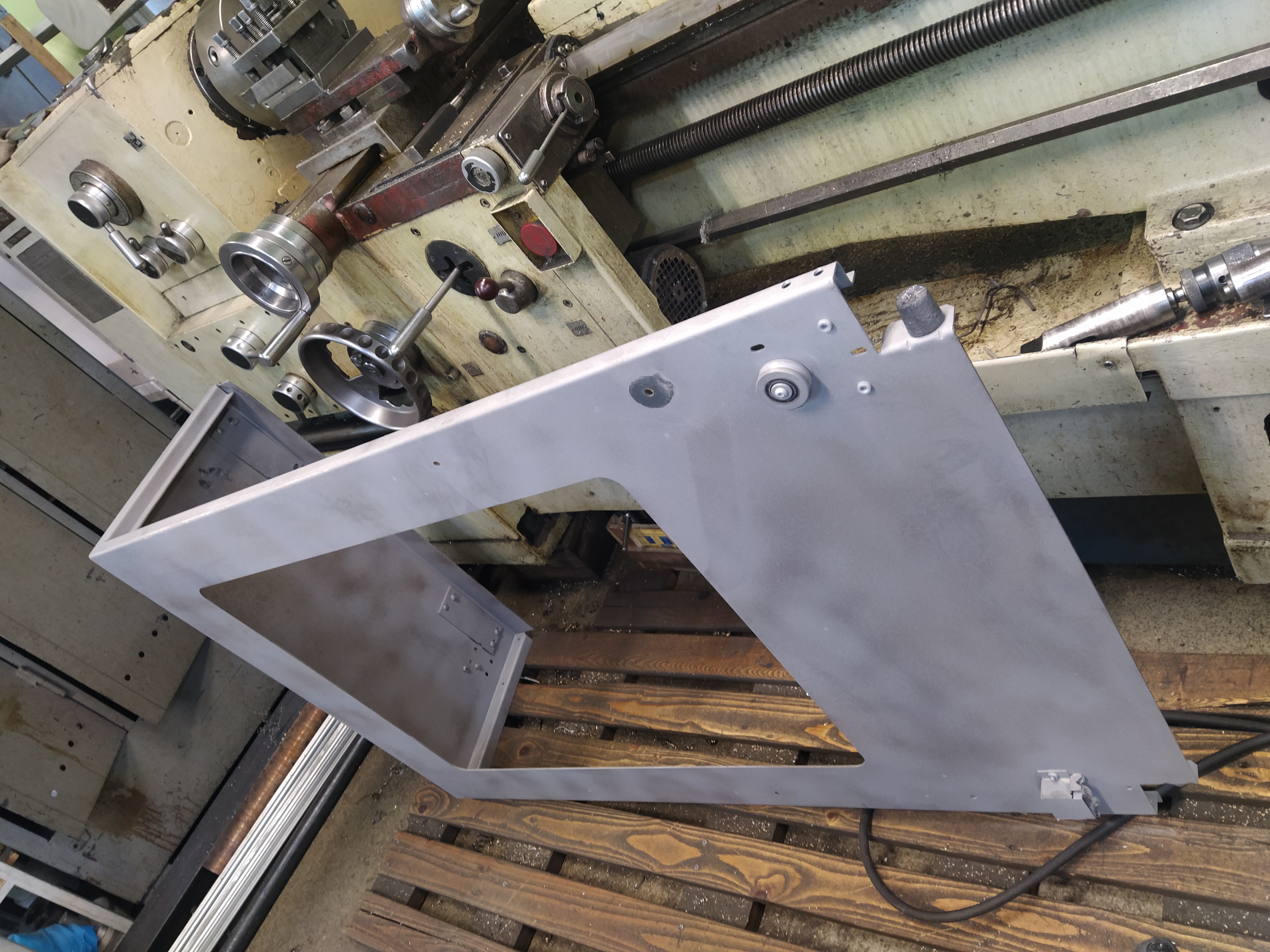

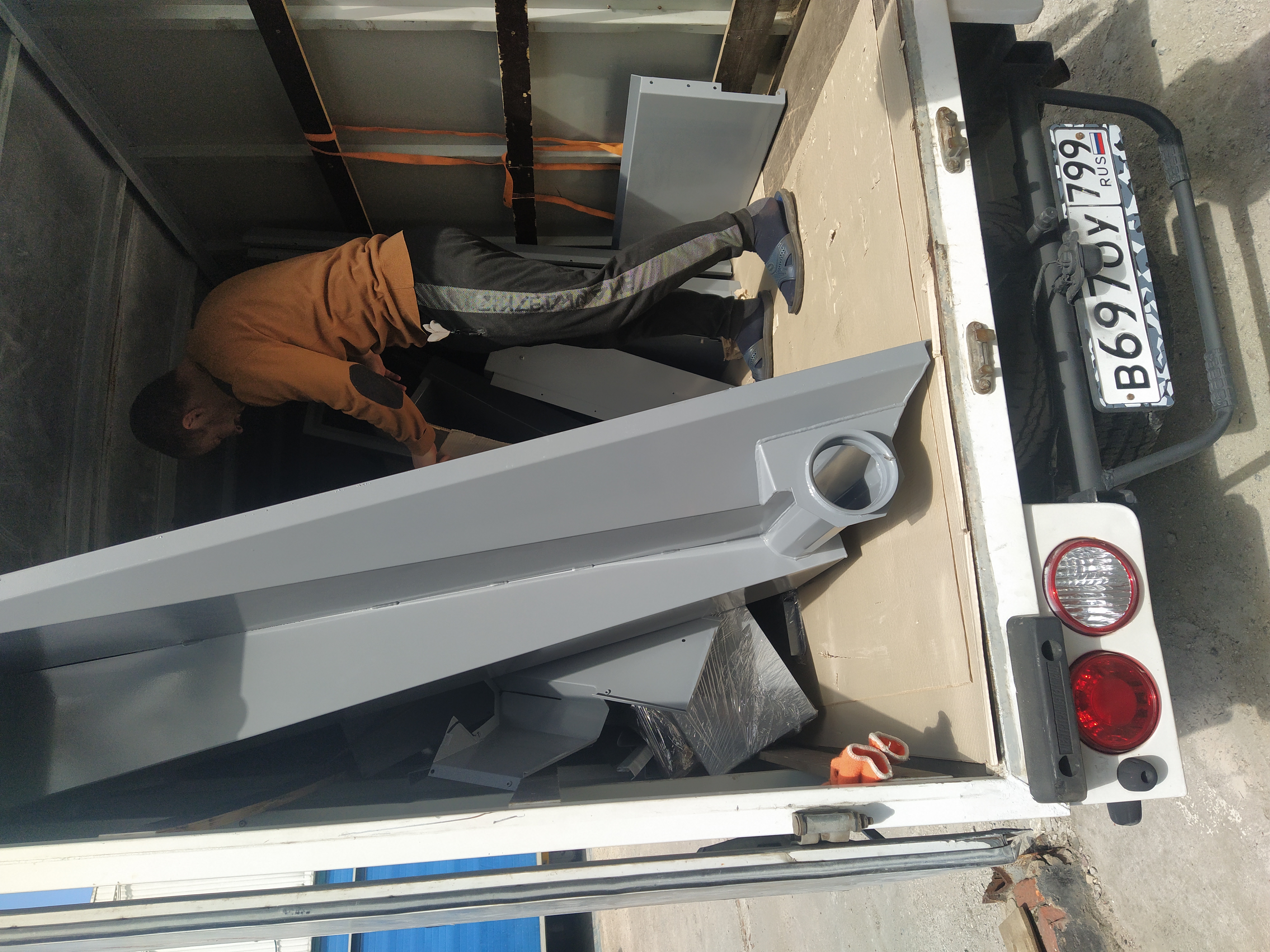

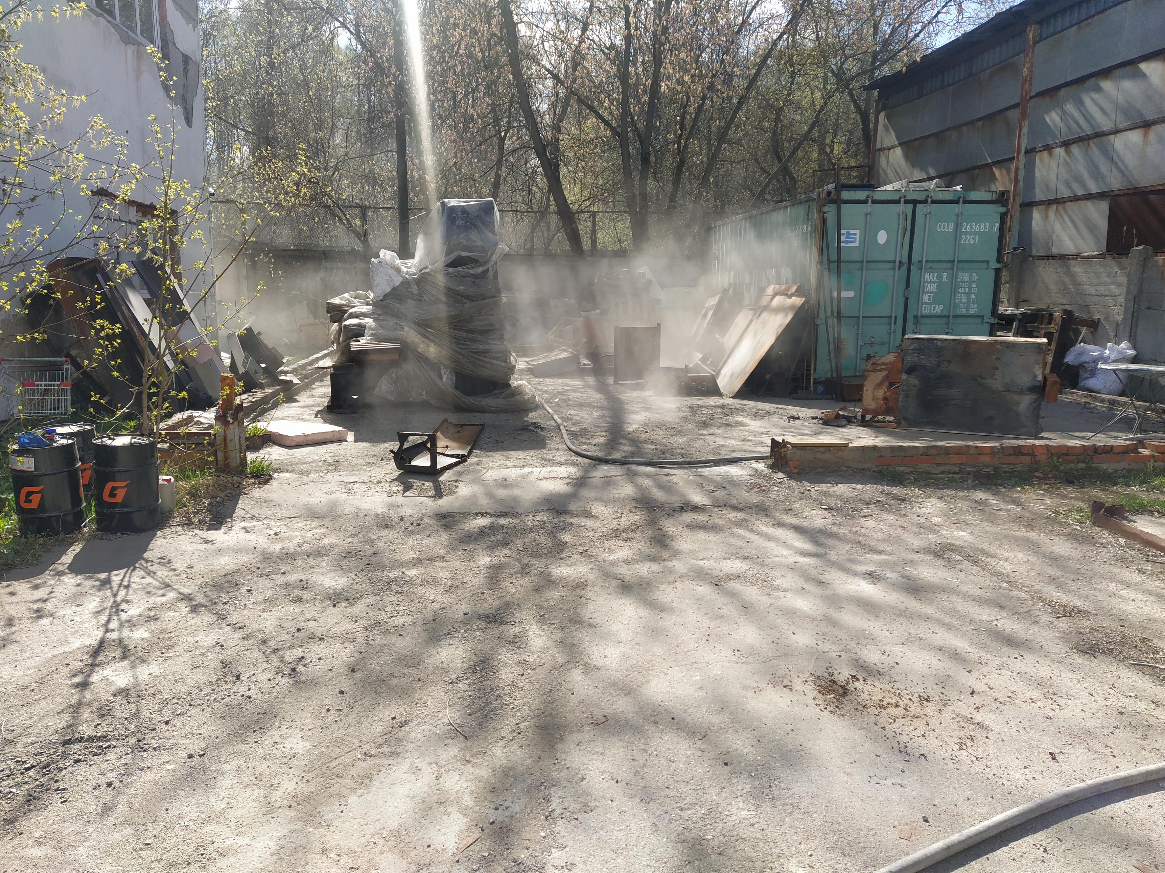

После пескоструйки было важно срочно отдать в покраску, чтобы голый метал не успел зацвести.
2022-05-05 16-50-03.JPG (11240 просмотров) <a class='original' href='./download/file.php?id=206315&mode=view' target=_blank>Загрузить оригинал (5.53 МБ)</a>
2022-05-05 20-04-04.JPG (11240 просмотров) <a class='original' href='./download/file.php?id=206316&mode=view' target=_blank>Загрузить оригинал (5.57 МБ)</a>

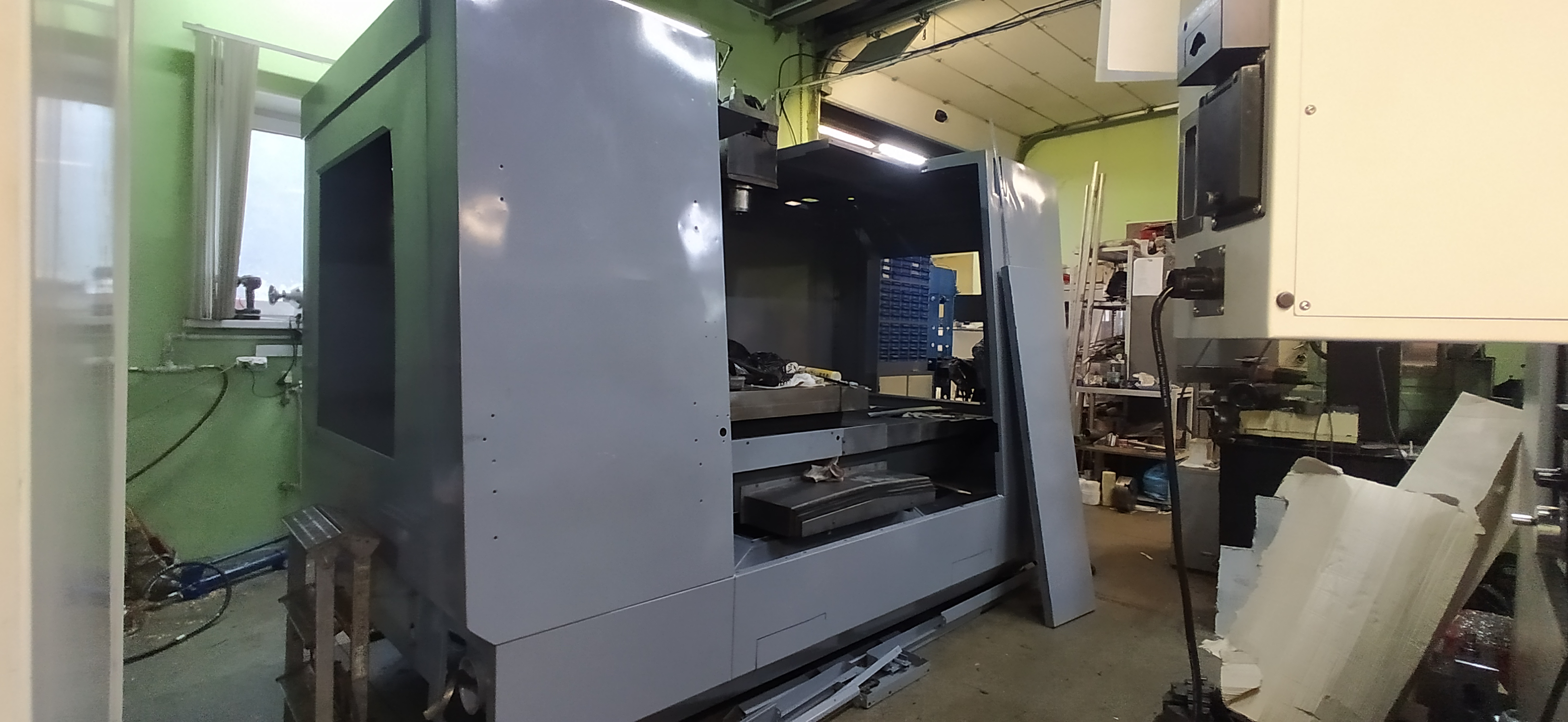

Разобранный кабинет станка едва поместился в Портер
2022-05-12 12-07-57.JPG (11240 просмотров) <a class='original' href='./download/file.php?id=206317&mode=view' target=_blank>Загрузить оригинал (5.65 МБ)</a>
Процесс сборки кабинета- почти как пазл сложить. Помогло то, что перед разборкой все было отфотографировано.
2022-05-23 20-11-18.JPG (11240 просмотров) <a class='original' href='./download/file.php?id=206318&mode=view' target=_blank>Загрузить оригинал (2.49 МБ)</a>
2022-09-24 16-42-09.JPG (11240 просмотров) <a class='original' href='./download/file.php?id=206319&mode=view' target=_blank>Загрузить оригинал (3.24 МБ)</a>
2022-09-25 14-41-34.JPG (11240 просмотров) <a class='original' href='./download/file.php?id=206320&mode=view' target=_blank>Загрузить оригинал (1.71 МБ)</a>
2022-09-25 17-02-14.JPG (11240 просмотров) <a class='original' href='./download/file.php?id=206321&mode=view' target=_blank>Загрузить оригинал (1.39 МБ)</a>

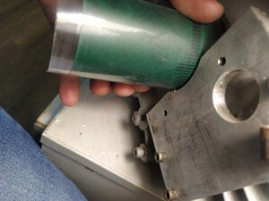

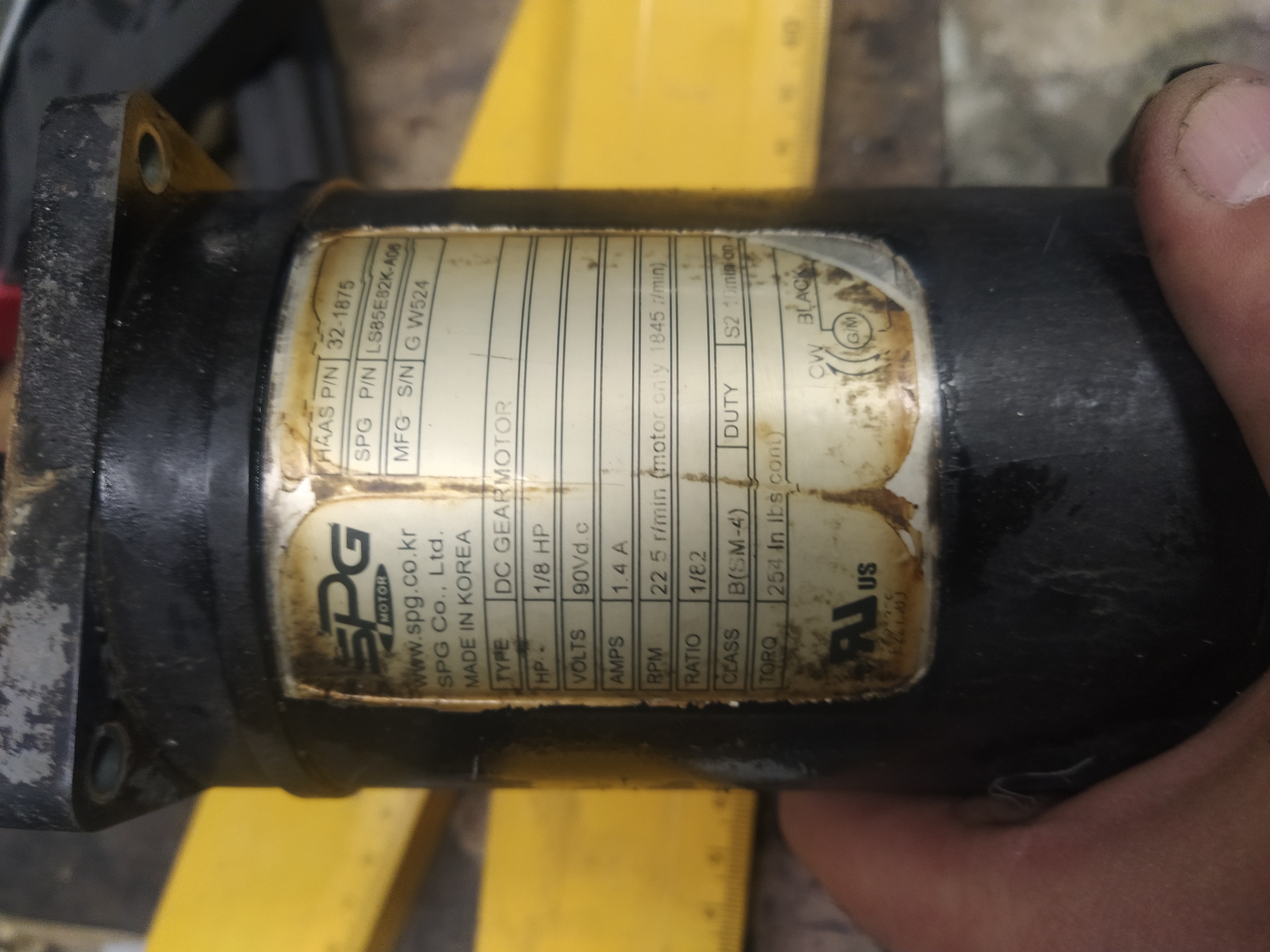

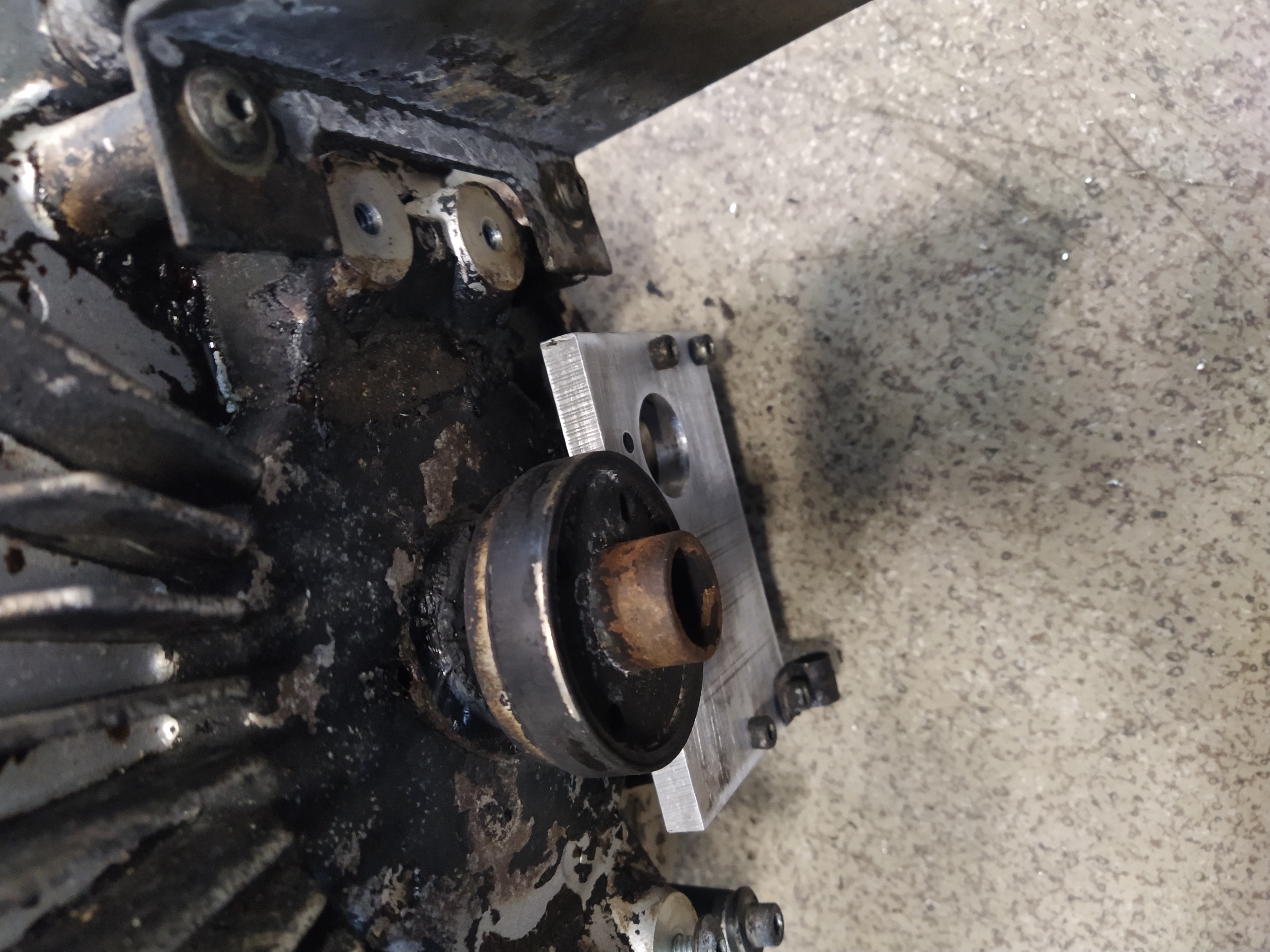

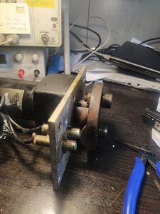

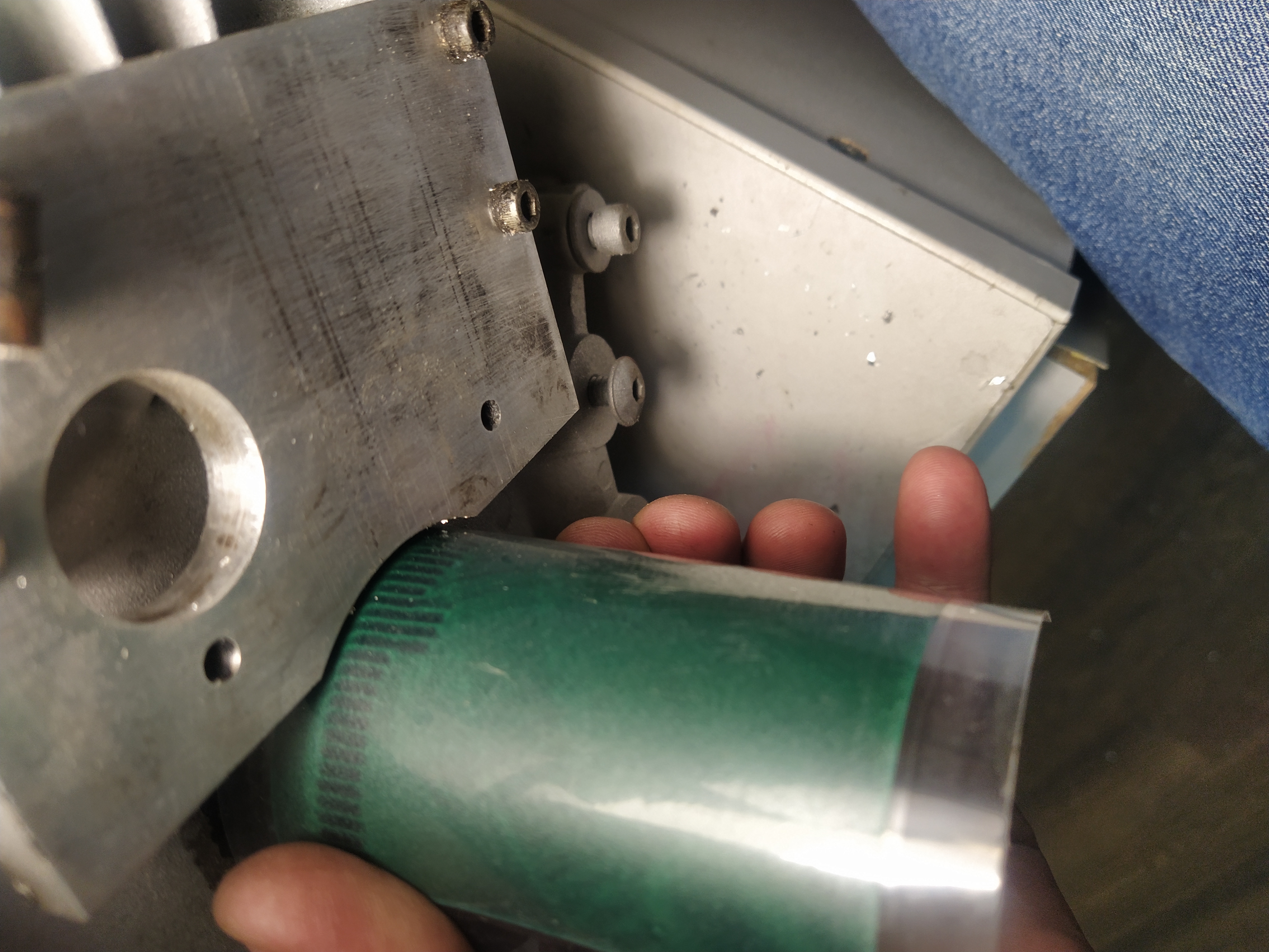

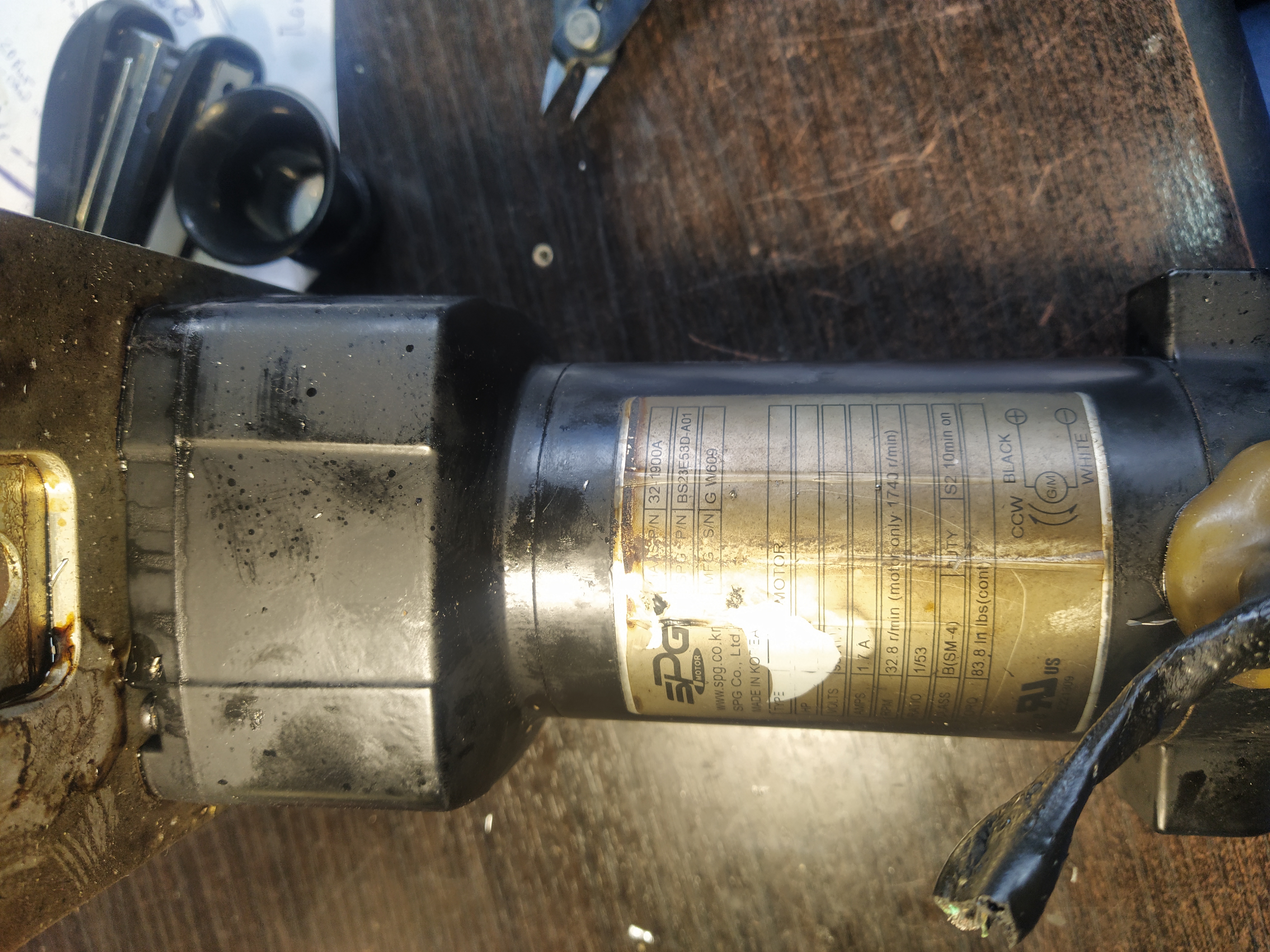

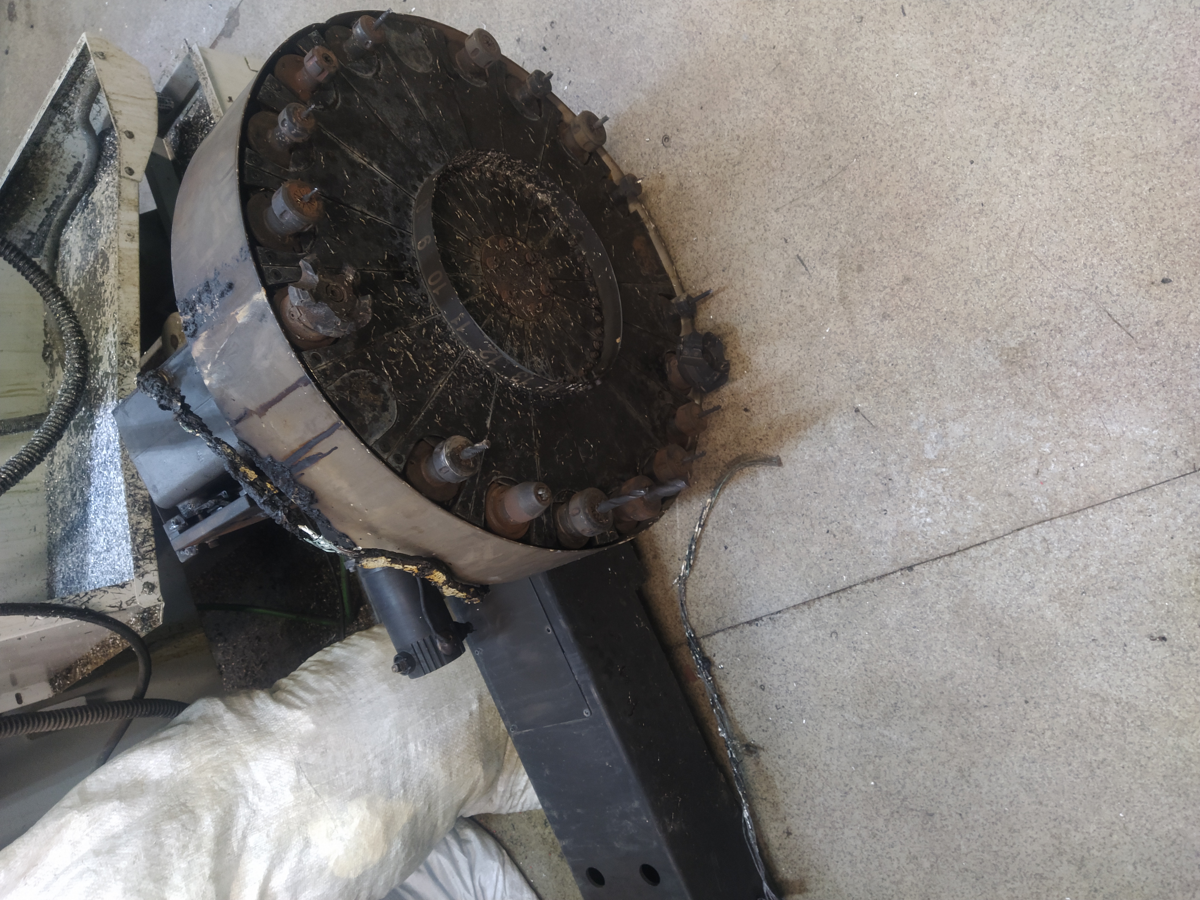

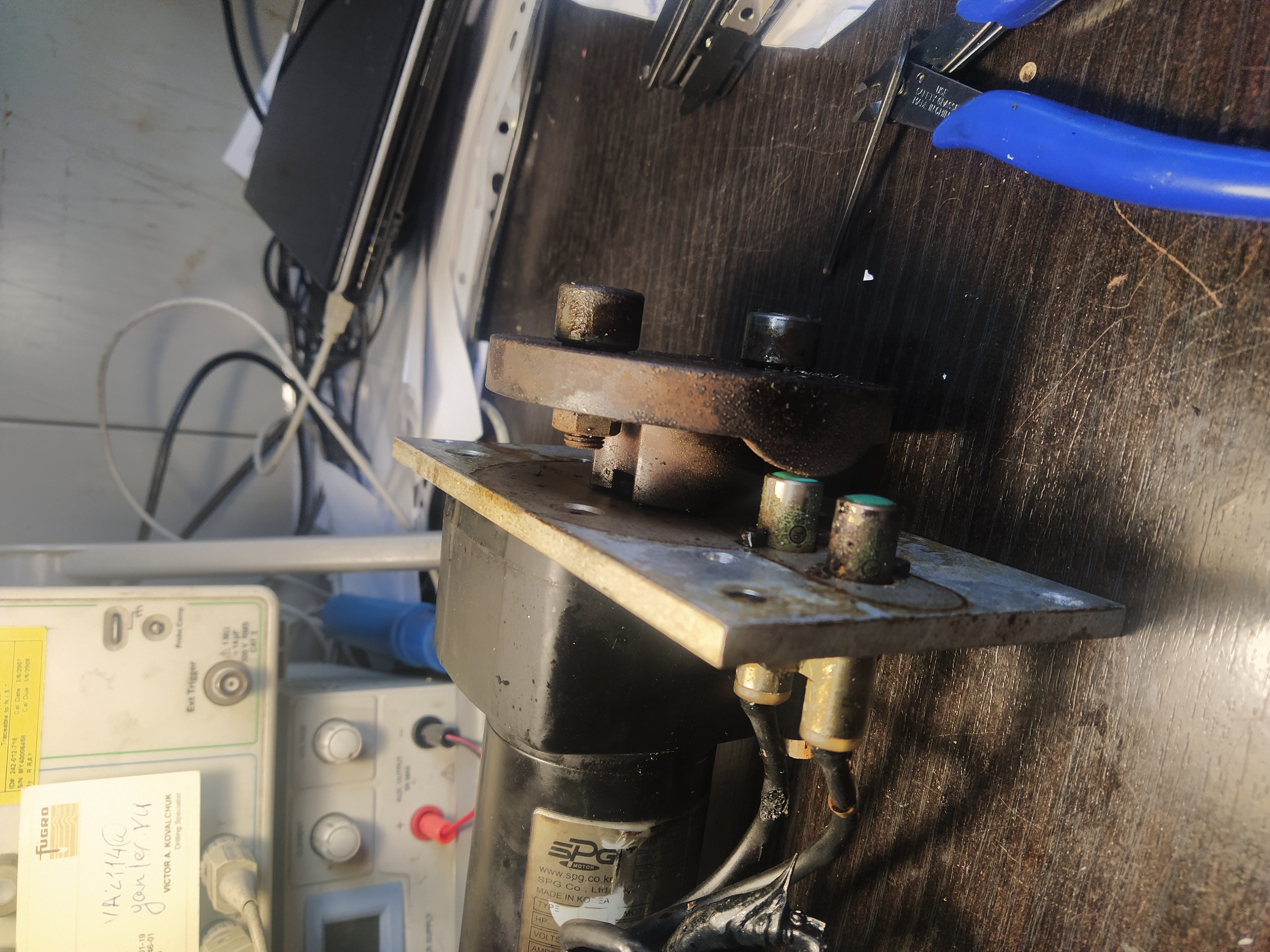

Автосменщику более-менее повезло, обмотки моторов уцелели, магниты не размагнитились. Автосменщик- простого карусельного типа, на моторах постоянного тока. Есть датчик нулевого положения карусели и датчик нулевого положения мотора выбора ячейки. Тоесть при включении станка АТС необходимо инициализировать. Второй мотор двигает всю карусель к шпинделю и обратно. Схема управления двумя моторами обошлась в 4 реле, по 2 на мотор. Одно реле ответственно за включение, второе за смену полярности.
У одного из моторов поплавился держатель щетки, пришлось изготовить новый и вклеить на эпоксидке.
2022-03-31 17-11-41.JPG (11238 просмотров) <a class='original' href='./download/file.php?id=206322&mode=view' target=_blank>Загрузить оригинал (5.2 МБ)</a>
2022-03-31 17-11-49.JPG (11238 просмотров) <a class='original' href='./download/file.php?id=206323&mode=view' target=_blank>Загрузить оригинал (4.4 МБ)</a>
2022-03-31 17-12-04.JPG (11238 просмотров) <a class='original' href='./download/file.php?id=206324&mode=view' target=_blank>Загрузить оригинал (5.63 МБ)</a>
2022-03-31 20-14-54.JPG (11238 просмотров) <a class='original' href='./download/file.php?id=206325&mode=view' target=_blank>Загрузить оригинал (4.97 МБ)</a>
2022-03-31 20-22-00.JPG (11238 просмотров) <a class='original' href='./download/file.php?id=206326&mode=view' target=_blank>Загрузить оригинал (6.01 МБ)</a>
2022-04-09 13-50-49.JPG (11238 просмотров) <a class='original' href='./download/file.php?id=206327&mode=view' target=_blank>Загрузить оригинал (5.3 МБ)</a>
2022-04-09 13-55-49.JPG (11238 просмотров) <a class='original' href='./download/file.php?id=206328&mode=view' target=_blank>Загрузить оригинал (5.68 МБ)</a>
2022-04-09 18-51-15.JPG (11238 просмотров) <a class='original' href='./download/file.php?id=206329&mode=view' target=_blank>Загрузить оригинал (5.17 МБ)</a>

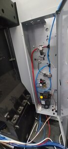

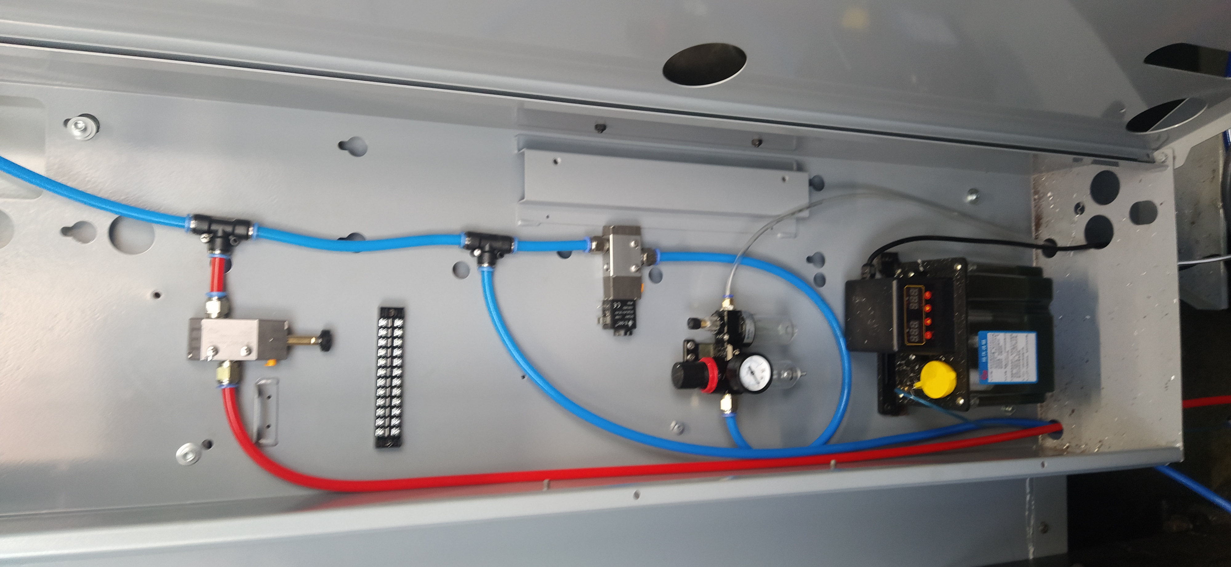

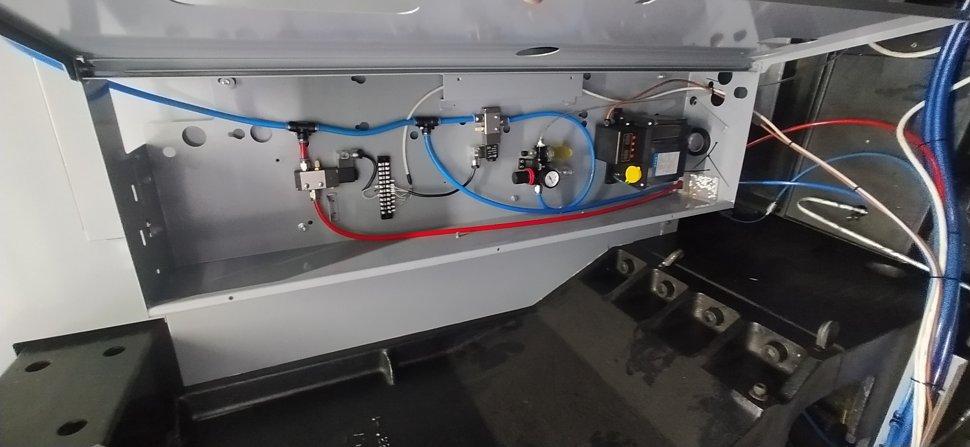

Большую сложность для меня составили две вещи, сопряженные с АТС. Первое- получилась достаточно сложная схема управления шпинделем.
схема станка VF3 191222.pdf
(52.34 КБ) 418 скачиваний
Сложность обусловлена тем, что шпиндель при ориентации вел себя неустойчиво, терял нулевое положение. Поэтому при выполнении команды М19 шпиндель делает оборот до нулевой метки, сбрасывает индексный сигнал и счетчик и далее доворачивается на заданный угол.
Вторая проблема- идеология работы АТС. Мне было не понятно, каким образом из сигналов hal перейти к движению по осям. Большое спасибо mikehv за консультацию. Remap M6 с помощью подпрограммы решил проблему.
Однако, есть оговорка. При выключении станка не должно быть инструмента в шпинделе. Потому что при включении станок считает, что у него инструмента нет. Когда станок закончил работу, обязательно нужно подавать команду M6T0 - убрать инструмент в карусель.
2022-10-01 17-50-03.JPG (11234 просмотра) <a class='original' href='./download/file.php?id=206332&mode=view' target=_blank>Загрузить оригинал (3.21 МБ)</a>
2022-10-20 19-42-55.JPG (11234 просмотра) <a class='original' href='./download/file.php?id=206333&mode=view' target=_blank>Загрузить оригинал (1.3 МБ)</a>
2022-12-07 14-57-32.JPG (11234 просмотра) <a class='original' href='./download/file.php?id=206334&mode=view' target=_blank>Загрузить оригинал (2.62 МБ)</a>
2022-12-08 15-05-26.JPG (11234 просмотра) <a class='original' href='./download/file.php?id=206335&mode=view' target=_blank>Загрузить оригинал (1.57 МБ)</a>
2022-12-18 14-49-40.JPG (11234 просмотра) <a class='original' href='./download/file.php?id=206336&mode=view' target=_blank>Загрузить оригинал (2.88 МБ)</a>
2022-12-26 13-31-16.JPG (11234 просмотра) <a class='original' href='./download/file.php?id=206337&mode=view' target=_blank>Загрузить оригинал (1.35 МБ)</a>

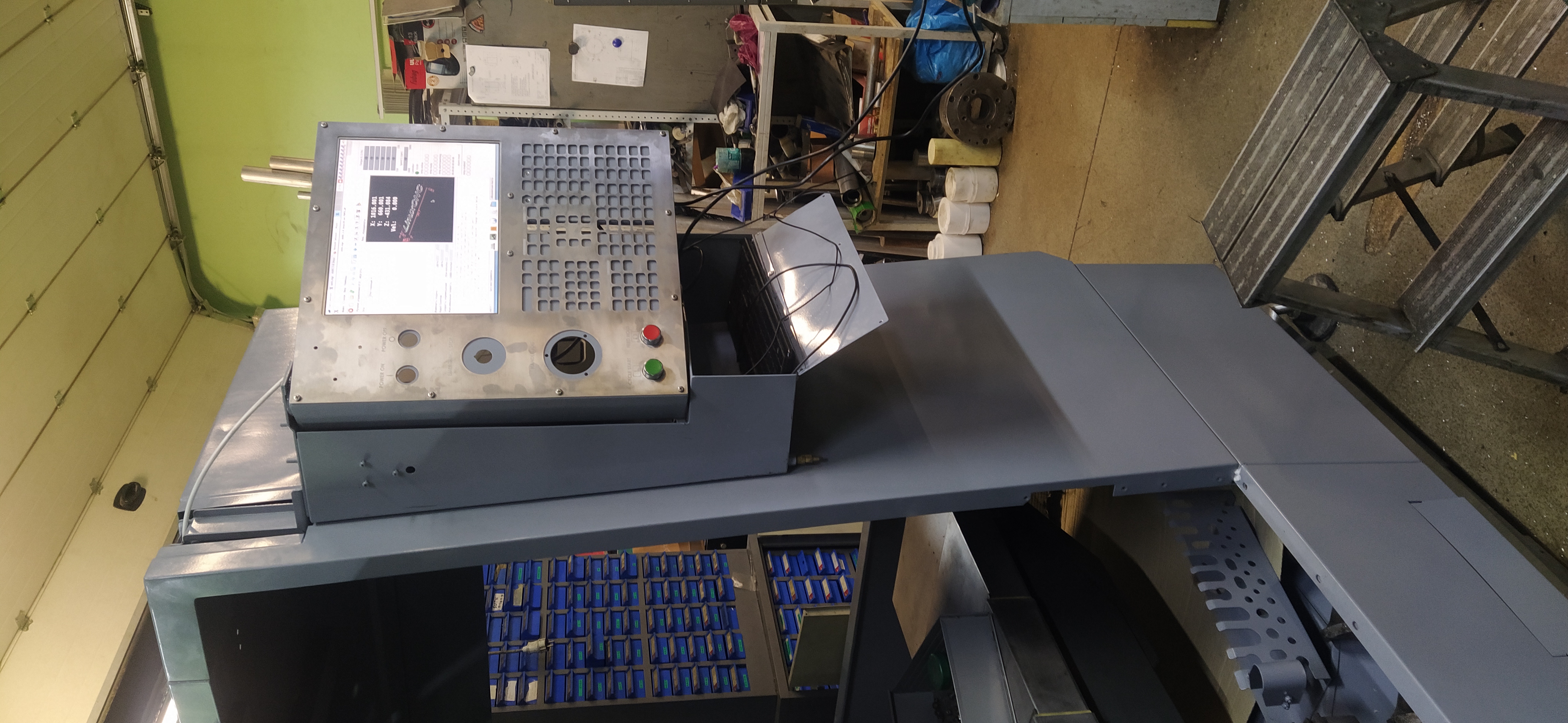

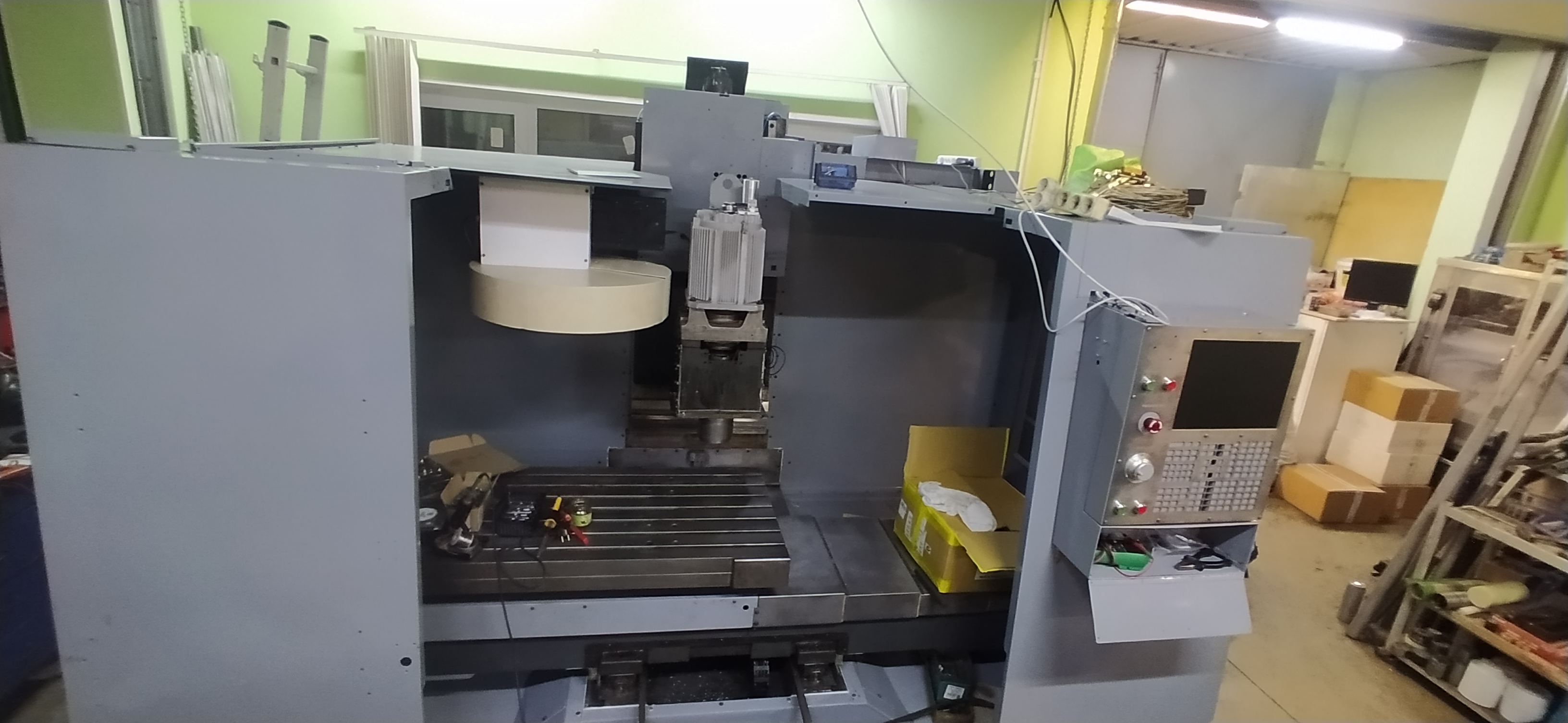

Проект почти закончен, станок изготавливает детали.
Что осталось сделать:
- разобраться с переводом частотника в векторное управление, сейчас он работает v/f
Сходу не получилось, нужно глубоко закапываться в параметры и настройки
- по непонятным причинам энкодер перестает работать на оборотах шпинделя выше 7200

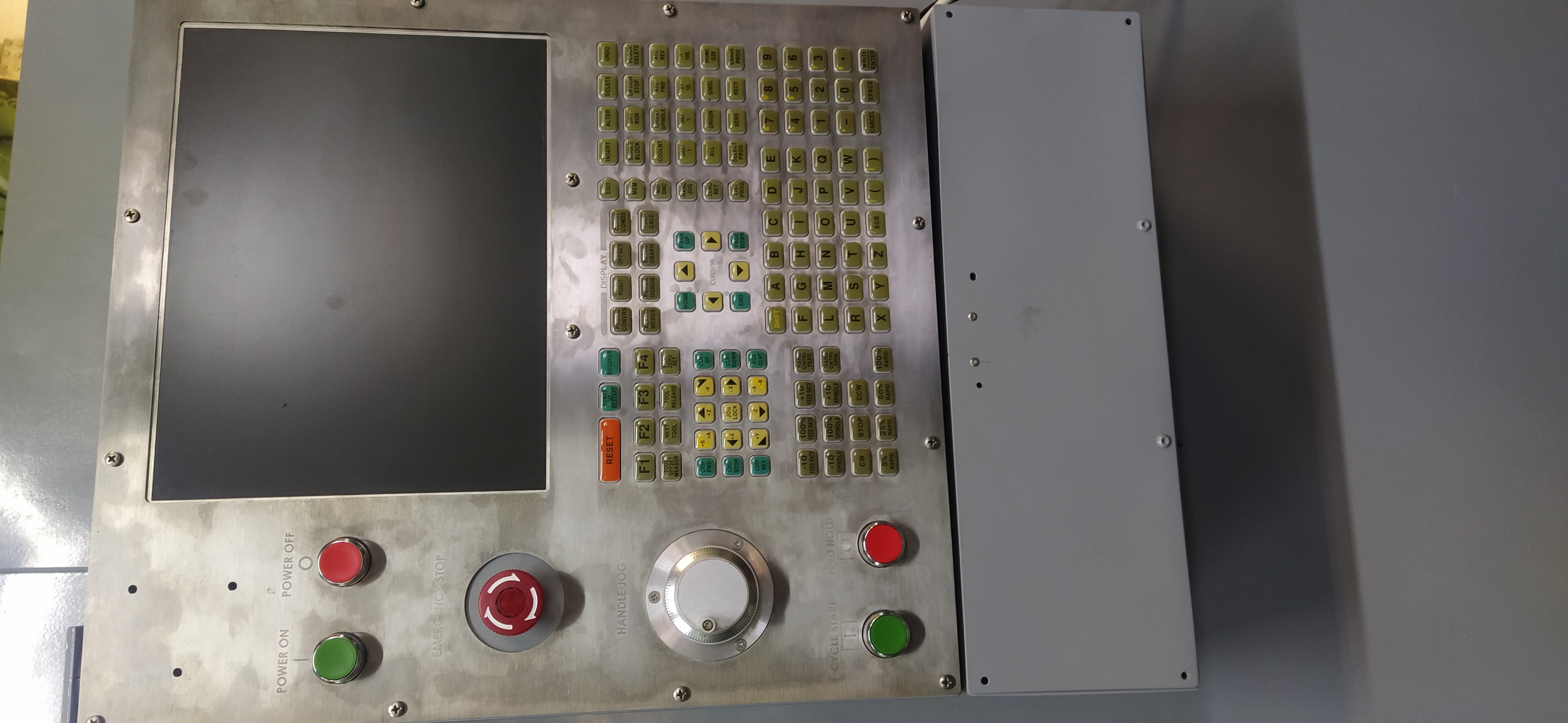

- подключить клавиатуру на панели управления
- не стабильно ведет себя карусель, один раз из 100 берет инструмент из соседней ячейки
- подключить центроискатель от vers, программа центроискателя сходу не установилась
Ну и вишенка на тортик. Мне удалось много походить по чужим граблям, просеивать форум по крупицам знаний. Поэтому выкладываю в архиве hal-ы, ini и пр.

Dmaster писал(а): ↑ У энкрдера просто ложатся импульсы.
Осциллограф показывает красивые квадратики и на 12к, и АВ смещены как надо. Если в векторном режиме частотник выйдет на 12к, значит дело не в энкодере. Но на векторный режим пока нужно знаний пособирать.
Dmaster писал(а): ↑ Продублируйте систему поиска. Пусть (концевиков и четчиков будет по 2.) Если у моменту смены всё совпадет, то смена. Если в работе перепутает...это будет ооооочень дорого.
Есть подозрение, что мотор привода карусели останавливается за датчиком и при смене направления вращения засчитывает ложный сигнал.
Пока попробую задержки вставить в ATC hal. Понаблюдаю. Сейчас перед сменой инструмента в программу вставляю паузы, чтобы оператор четко видел, какой инструмент станок взял и давил на продолжение программы.

NikSR писал(а): ↑ Осциллограф показывает красивые квадратики и на 12к, и АВ смещены как надо.
вы же сказали сами, что энкодер не работает после 7200, А оказывается работает.
У ва каналы а/ и в/ подключены. И какие платы используете? Замеры осциллографов проводили на отключённом от платы энкрдера или в подключённом состоянии? Какой кабель энкодера используете? Попробуйте записать датчик не через плату (месу) а на прямую. Проверьте питание датчика при подключенным датчике и оборотах. Может проседать при высоких скоростях.

Есть HAAS TM1. В нем если оставить оправку, то на утро проблемы с доставанием. Есть Akira-Seiki. Там просто рекомендовано не оставлять инструмент в шпинделе.
Dmaster писал(а): ↑ вы же сказали сами, что энкодер не работает после 7200, А оказывается работает.
У меня нестандартный случай. Я использую не MESA а платы с http://www.yurtaev.com/ под mechatrolink-2. Кабель энкодера SF-FTP cat6, приходит вначале на плату VFD FR-A8TP, затем в стойку. Связь по дифсигналу. Питается энкодер от 24в, прямо у энкодера стоит 7805 с обвесом по 100мкФ, подает чистейшие 5В на энкодер. Пока VFD не запустится в векторном режиме, сложно назвать виновника. Но на запуск VFD в векторе с энкодером у меня пока не хватает познаний. Был бы признателен, если бы кто-нибудь поделился опытом.
photo_2023-01-16_00-07-56.jpg (11096 просмотров) <a class='original' href='./download/file.php?id=206343&mode=view' target=_blank>Загрузить оригинал (59.68 КБ)</a>
