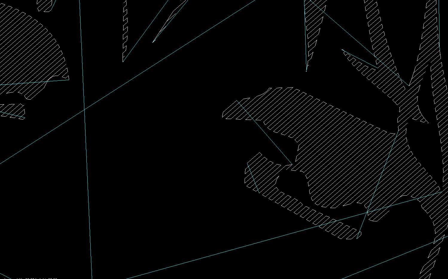

Добрый день!
Столкнулся с "лишними" строками G-кода для тангенциального ножа.
Для теста выбрал прямоугольник (150x200 мм, нижний левый угол имеет координатамы 10.0, 10.0) - сгенерировал G-код:
G00 Z5.000000
G00 X10.098785 Y210.098422
G01 A-90.0000000109
G01 Z-1.000000 F100.0(Penetrate)
G01 X10.098785 Y10.098779 Z-1.000000 F400.000000
G01 A0.0
G01 X160.098795 Y10.098779 Z-1.000000
G01 A90.0000000109
G01 X160.098795 Y210.098422 Z-1.000000
G01 A180.000000022
G01 X10.098785 Y210.098422 Z-1.000000
G01 A113.629377744
G00 Z5.000000
В G-коде оказались "лишние" две предпоследние строчки
Прошу оказать посильную помощь в решении возникшей проблемы.
Исходный файл Inkscape прилагаю.
tst1.svg
(23.54 КБ) 1035 скачиваний
rrp
Сообщения: 4
Зарегистрирован: 21 ноя 2016, 14:50
Настоящее имя: Ростислав
Re: Gcodetools - plug-in Inkscape для экспорта в Gcode
Сообщение rrp »
Добрый день!
Разобрался...
Просто "заползла" лишняя точка....
