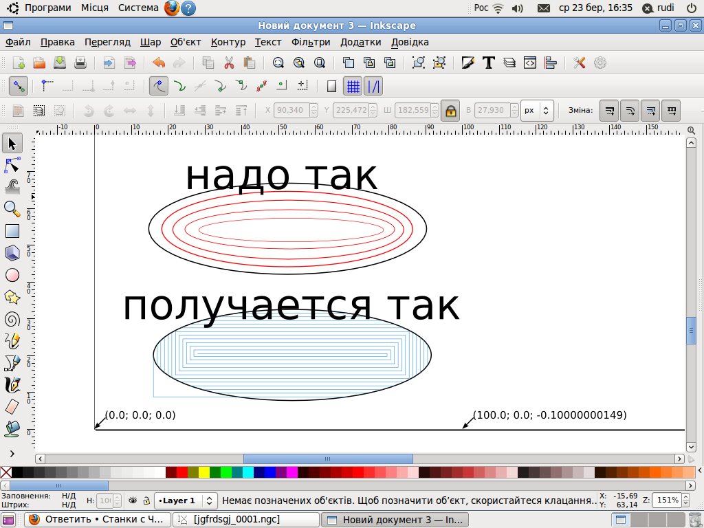

Здравствуйте! Ткните пожалуйста меня носом, сам найти не могу, как в меню area задать путь инструмента так чтоб повторялась форма фигуры. В ютубе смотрел уроки и такое видел.
Екран.png (10988 просмотров) <a class='original' href='./download/file.php?id=75778&mode=view' target=_blank>Загрузить оригинал (150.15 КБ)</a>

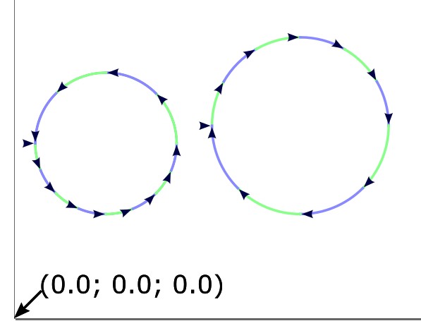

Можно ли Gcodetools научить обрабатывать контур в заданном направлении? По часовой или против часовой стрелке, как на картинке.
2016-08-27_093535.jpg (10105 просмотров) <a class='original' href='./download/file.php?id=87838&mode=view' target=_blank>Загрузить оригинал (21.6 КБ)</a>

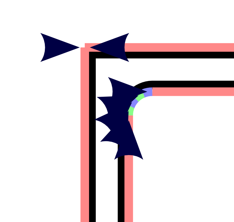

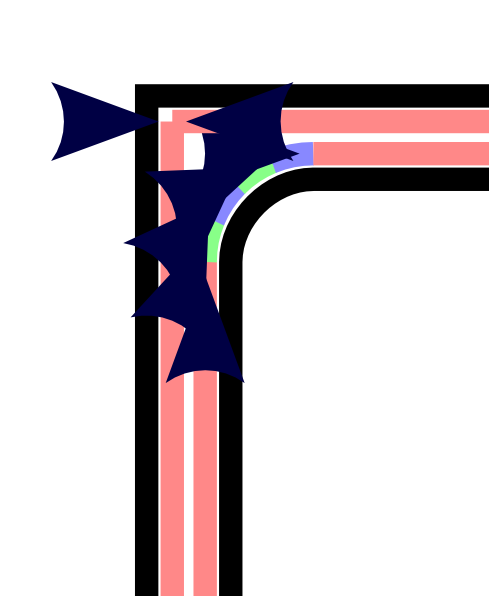

И, всё таки, не получается с Динамической втяжкой. И не могу найти ответа!
Рисунок первый.
Снимок экрана 001.png (1.73 КБ) 10048 просмотров
Беру контур. При помощи динамической втяжки уменьшаю (втягиваю) его. Захожу в Редактор XML и изменяю inkscape: radius на -1 мм (радиус фрезы). Далее Path-to-Gcode и получаю траекторию по втянутому контуру.
Рисунок второй.
Снимок экрана 002.png (8.7 КБ) 10048 просмотров
Беру контур. При помощи динамической втяжки увеличиваю (раздуваю) его. Захожу в Редактор XML и изменяю inkscape: radius на 1 мм (радиус фрезы). Далее Path-to-Gcode и получаю траекторию почти в 10 раз больше отстающую от контуру, чем заданный радиус фрезы. (На рисунке показан и исходный контур и вытянутый на 1 мм, а уже цветная - траектория)
Где беда? Где копать?

Продолжаю "испытания" с Динамической втяжкой.
Кто может ответить - это нормально? (на рисунках траектории обработки не совпадают с траекториями после Динамической втяжки)
Рисунок 1.
При Динамической втяжки втянул меньше нужного и откорректировал через Редактор XML.
Снимок экрана 003.png (9998 просмотров) <a class='original' href='./download/file.php?id=89666&mode=view' target=_blank>Загрузить оригинал (16.28 КБ)</a>
Рисунок 2.
При Динамической втяжки втянул больше нужного и откорректировал через Редактор XML.
Снимок экрана 004.png (9998 просмотров) <a class='original' href='./download/file.php?id=89667&mode=view' target=_blank>Загрузить оригинал (12.55 КБ)</a>
